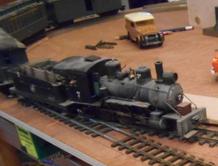

il y a aussi la loco n° 7, loco récupérée d'une compagnie disparue ... :rod_siflet

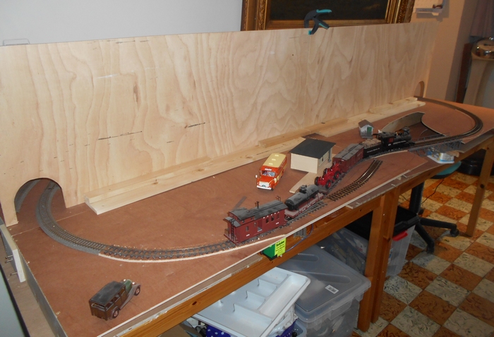

hier, de garde avec Romain et pendant la sieste du gaillard, j'ai placé le fond de décor ...

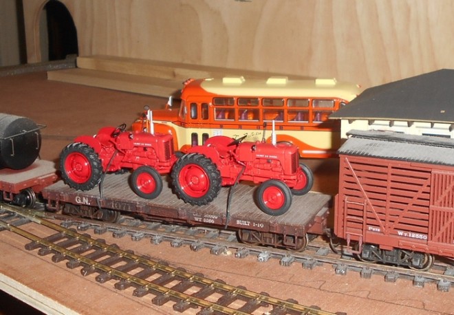

J'ai aussi reçu 2 tracteurs ... le gaillard les a vu, et j'ai dû bricoler une fixation provisoire pour faire ceci ... sinon, les tracteurs passaient un mauvais quart d'heure :C6
et après le goûter, on a joué en attendant que Maman vienne le rechercher ... :rod_coeur
je vous dis pas le bazar sur la planche du réseau ... C7

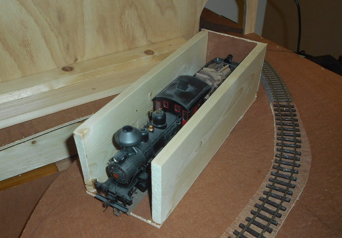

petit test, avec les chutes des découpes ... ;)
D'abord ... il y a un trou .... dans la coulisse ..... D9
Et puis ... il y a un rack de stockage ... :ipb-251
avec la voie Trix, il suffit d'insérer la voie du rack dans celle de la coulisse, et ça tient, avec la connexion électrique en prime ... pour détacher, soulever un peu le rack, et ça se détache sans forcer ... en plus, c'est réversible, il suffit de détacher le fond, et on peut retourner la loco ..
C'est un test, il est juste suffisant pour le railbus ou une loco, mais j'envisage des rack de 1,20 m pour stocker une rame complète ... réversible
et pour le transport, il y a juste la place pour insérer des bandes de mousses pour caler le tout ... content je suis :boss:

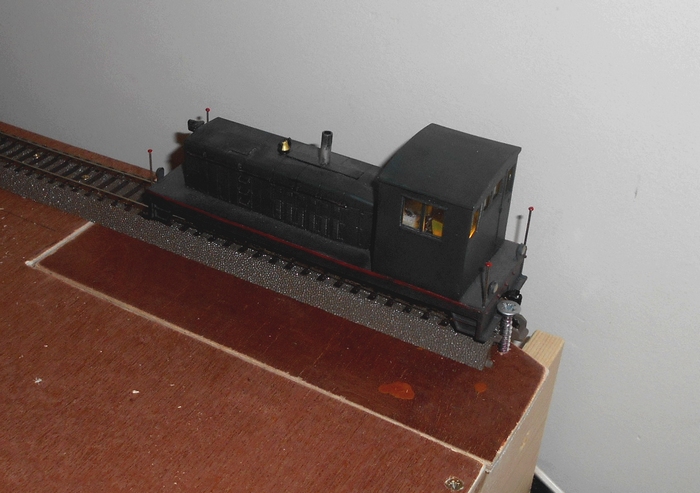

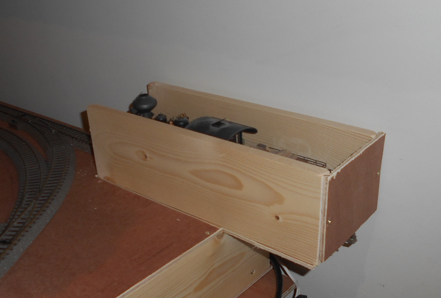

en triant les chutes de découpes, petite planchette qui va bien pour boucher le trou ...
et qui peut servir pour caser la machine de réserve ...
la grosse vis a 2 fonctions : caler la planchette sur le bord du module, et faire office de heurtoir ... je les place sur le côté , sinon, c'est le kadee qui déguste lors d'un arrêt un peut trop brusque ... ce qui arrive souvent avec les très jeunes conducteurs ... :rod_siflet

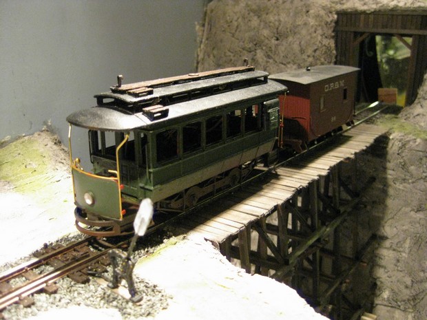

Même pas peur du canyon fatal !

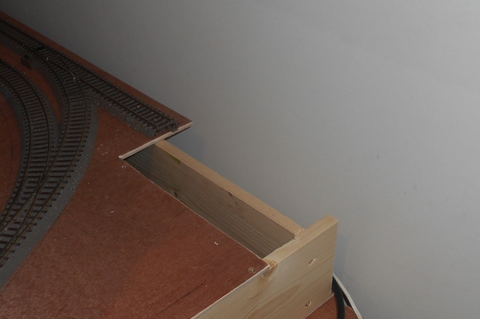

démontage du module Rio Condor, et finitions des menuiseries sous le module : ajout d'une avancée ... pour un précipice sur le bord du module, fixation de la base du rio, et renforts divers : ce module n'avait pas de base solide et était surtout soutenu par les autres modules ... :mrgreen:

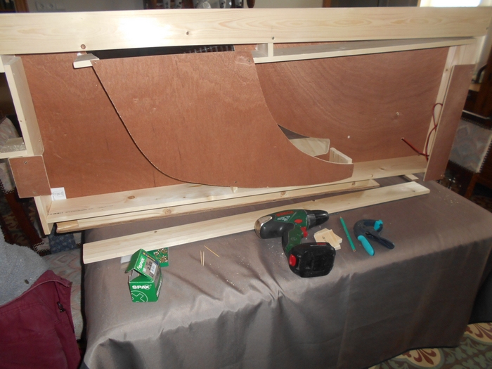

les dessous de la bête :

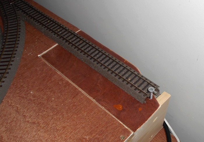

et puis remontage ... avec une surprise : lors des essais, la loco déraille systématiquement dans la coulisse .. vu le renfort du module, les rails de la coulisse ont bougé .. bah oui, comme je suis un peu fainéant, les rails n'étaient fixés que par 2-3 vis .. maintenant, tout est fixé, et ça roule de nouveau sans soucis ...

Ajout d'une avancée sur le bord du module... Tiens, vous aussi! #B5
Pour ma part, j'ai presque toujours été obligé d'ajouter après coup ce genre d'avancée, trouvant que ça manquait d'avant-plan. Et toujours, ça descendait vers l'avant.
Parfois, j'ai aussi fait la même chose en arrière plan, quand la voie était collée au fond!
Comme disent les Anglais, on veut toujours "to squeese a quart in a pint pot" (faire tenir un quart -de gallon, je présume- dans un pot d'une pinte), et ça déborde de partout! :D
