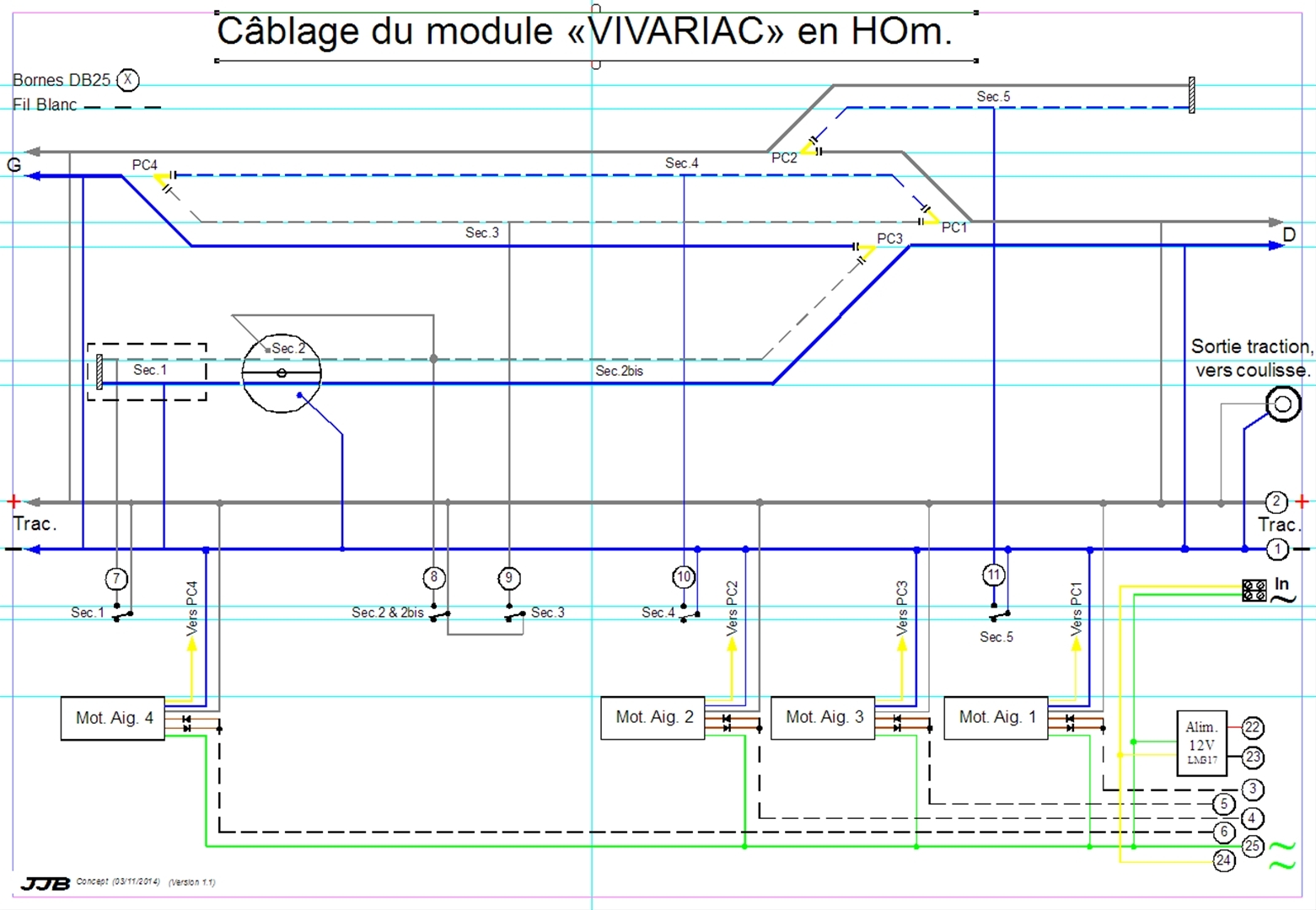

Bonjour, un petit morceau de papier abrasif fin (600) plié en deux, vous le passez entre le rail et la lame en contact, puis vous faite l'autre coté. En insistant ça fini par marcher!
Bien nettoyer le dessus des rails, après ballastage, il reste toujours quelques dépôts de colle.
Je ne comprend pas votre problème avec le feeder, je l’utilise sur tout mes réseau sans aucun soucis, et cela supprime bien des problèmes d’éclisse défaillante, ou autres.
Les inter Sec. permettent d'isoler les zones d'arrêt, ils peuvent être positionnés sur le module ou transférés sur le TCO. Si vous choisissez de ne pas réalimenter les pointes de cœur, comme je l'ai fait, elles seront réalimentées par les lames d'aiguille comme expliqué au début. Mais dans tous les cas elles doivent êtres isolées par des éclisses "isolante", ce qui facilitera le passage au DCC, si toutefois vous vouliez y venir un jour.!.

Bonsoir pour le Feeder c'est OK!
Avec des pointes de cœur métallique(Elrctrofrog), a tu mis des éclisses isolantes sur chaque pointe de cœur?? :F9

Faut obligatoirement 2 éclisses isolantes en sortie de la pointe. Comme elle est alimentée une fois en + et une fois en - suivant l’orientation elle doit être isolée. Même en DCC... :B3

Les éclisses isolantes en digital obligatoires, encore plus qu'en analogique!!
