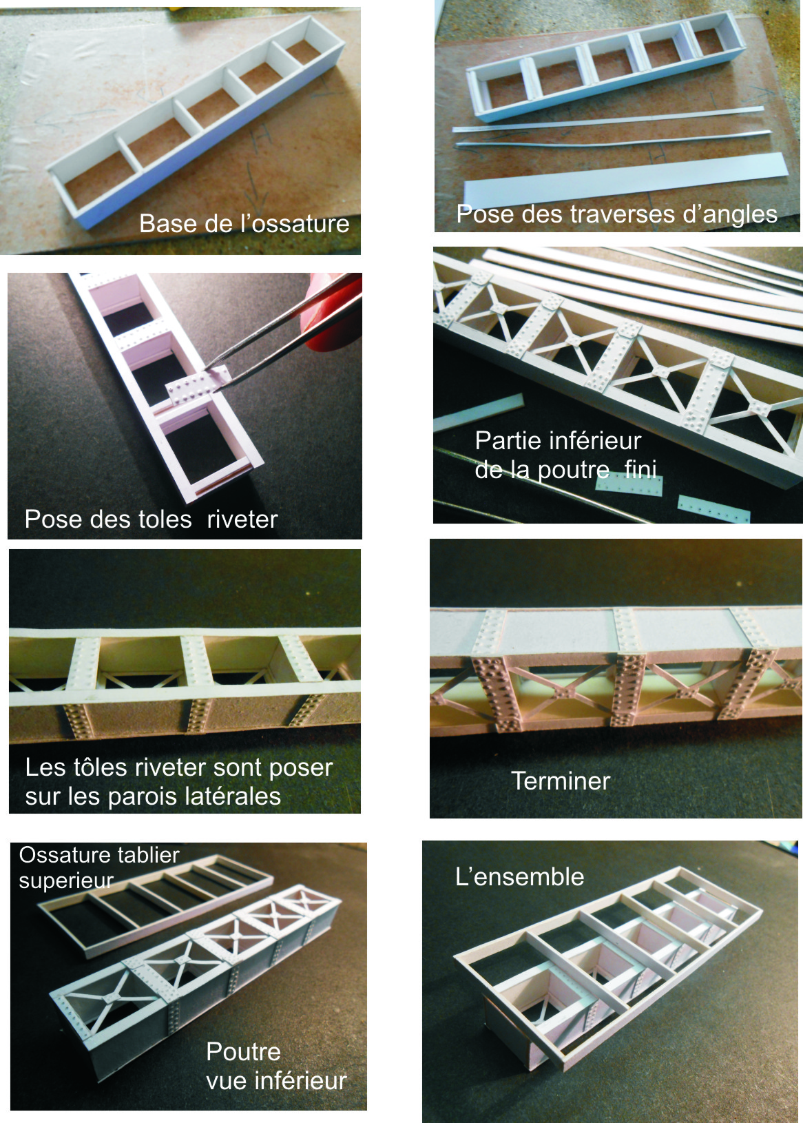

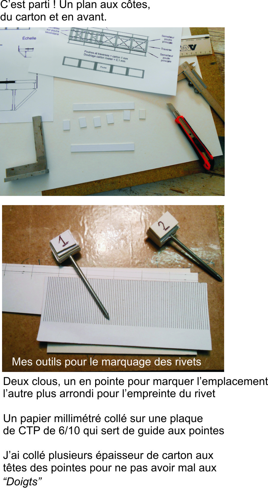

Bon pendant la pose des voies, j'ai fais une petite pause atelier décors accessoires, plus particulièrement pour le pont métallique de sortie (entrée) de gare, histoire d'ajustez la découpe de la planche de base a cet endroit.
Le tout en photos ci dessous.
Y à encore du travail avec la partie supérieur du tablier + peinture, rouille patine et j'espère qu'il sera comme je l'imagine a sa place avec le décors aux alentours !!!
:B3 :B3 :B3

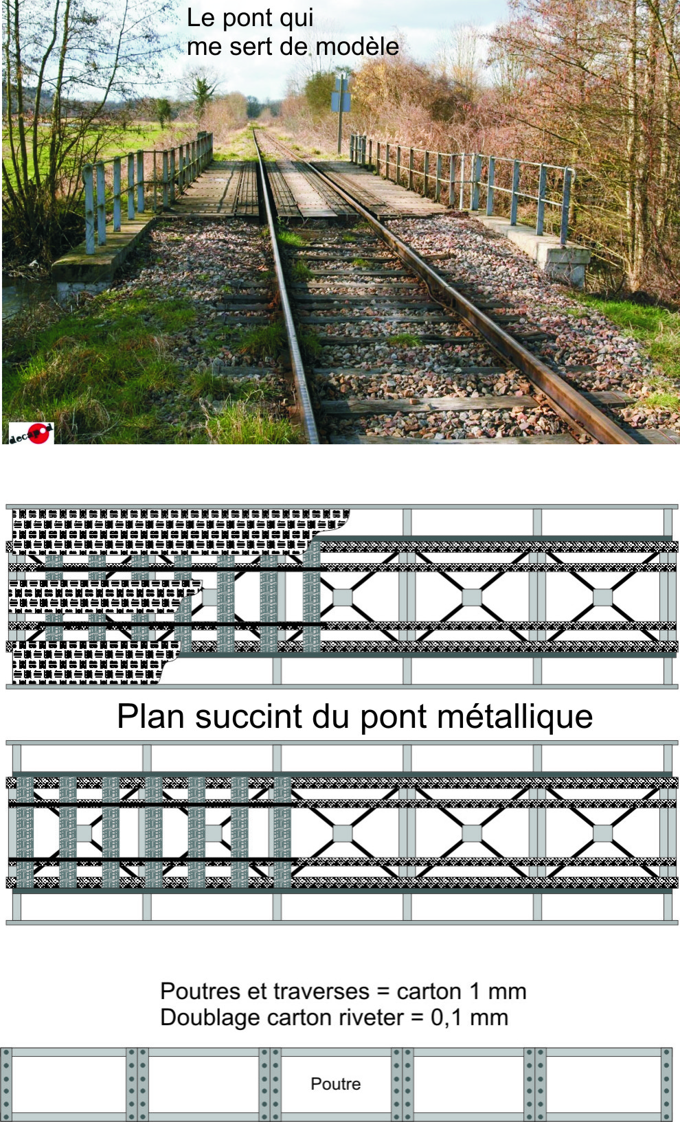

Merci, je fais de mon mieux pour avoir un petit pont sympa sans pour autant chercher a reproduire a l'exacte la structure d'un vrai pont.
J'aime bien prendre a gauche a droite des choses qui me plaisent pour les transformer ensuite a mon idée.
C'est un tout petit (enfin pour moi) pont métallique qui surplombera le torrent, il ne fais que 120 mm de long.
Je met des photos des que la structure sera fini
Ensuite je me remet sur les voies, raccordement électrique et premiers essais du matériel roulant, AH AH ! :ipb-251 :ipb-251 :ipb-251

Je pourrai toujours sortir le plan en PDF si cela intéresse quelqu'un ! ;)

La carte plastique permet de réaliser beaucoup de choses mais il faut de la méthode et de la patience ! Bravo !

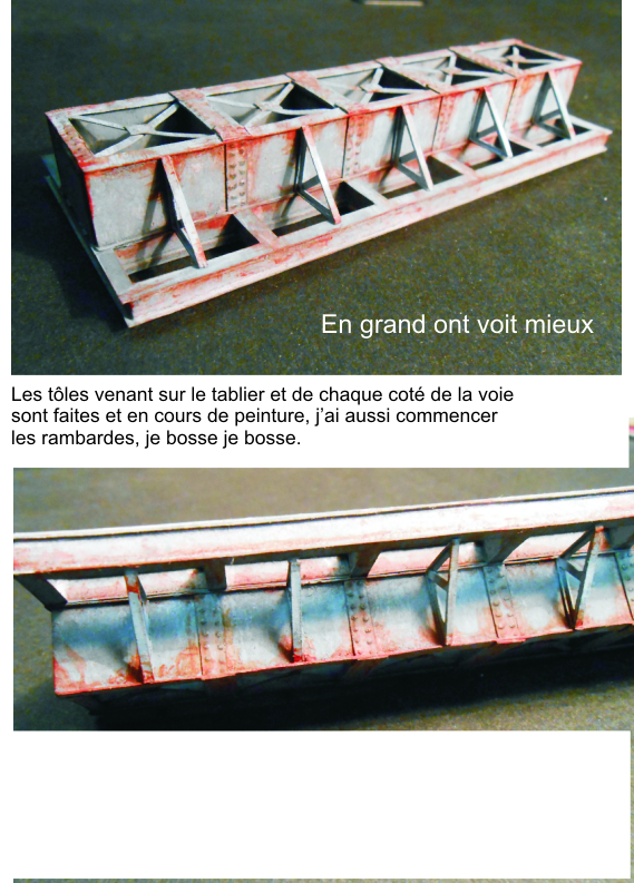

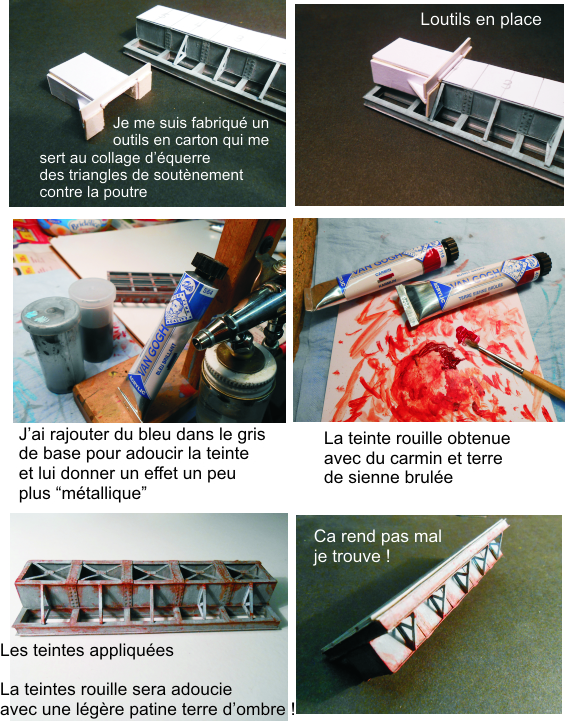

Messagepar pamiot » 08 07 2016 à 09:02
La suite, pas eu tous le temps désiré pour le finir mais ça vient.
Je pense faire une première mise en peinture avant assemblage du tablier sur la poutre car accès aux parties intérieurs très difficile après collage.
Je vais sortir l'aérographe et les pinceaux, mettre une belle feuille de papier journal sur l'établi, plusieurs même et essayez de pas trop m'en mettre sur les doigts.

Messagepar pamiot » 13 07 2016 à 20:19
Merci pour les encouragements, j'ai fais la peinture de base et un peu de Dry Brush pour éclaircir la teinte de base et lui donner un aspect un peu vieillot ! faut encore que je travaille tous ça.
Photos a venir.

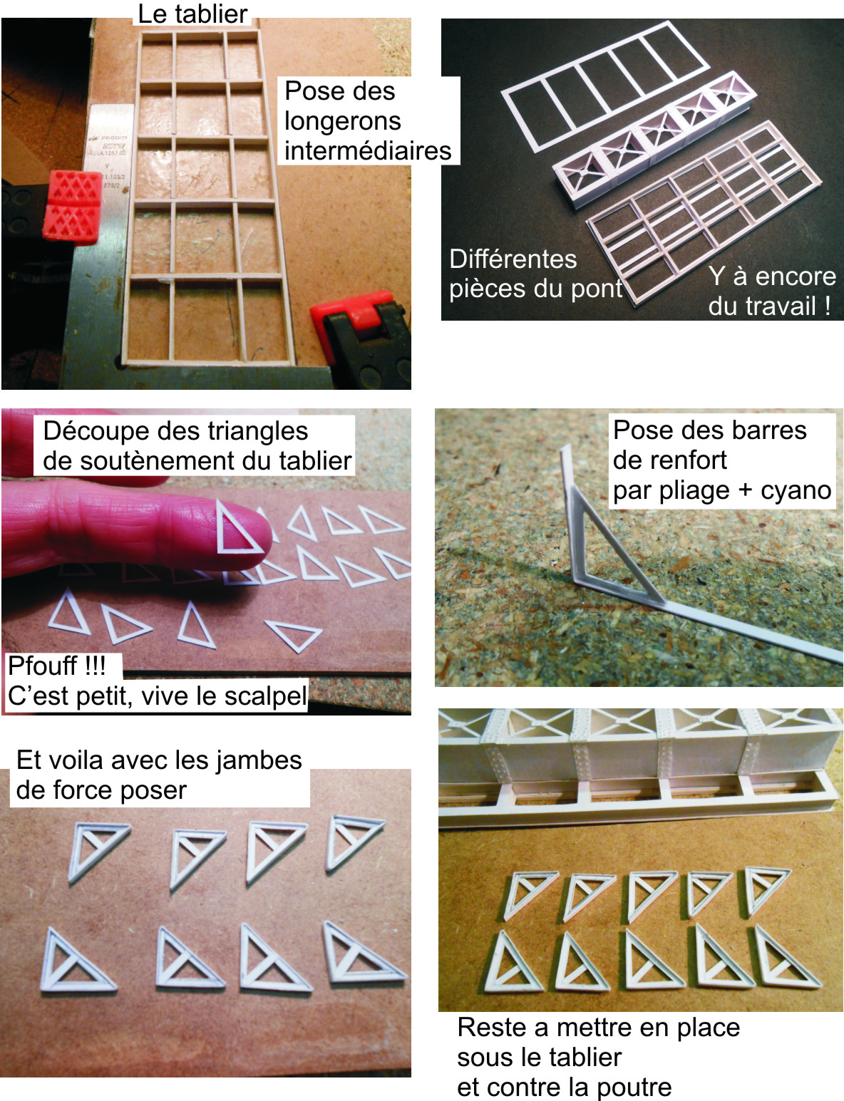

Messagepar pamiot » 18 07 2016 à 00:12
Je continue, le tablier est en place ainsi que les triangles de soutènement du tablier la peinture est faite.
Ca prend forme.
Au total y à un beau paquet de rivets, je vais faire le compte tiens !!!
J'en ai des ampoules aux doigts.

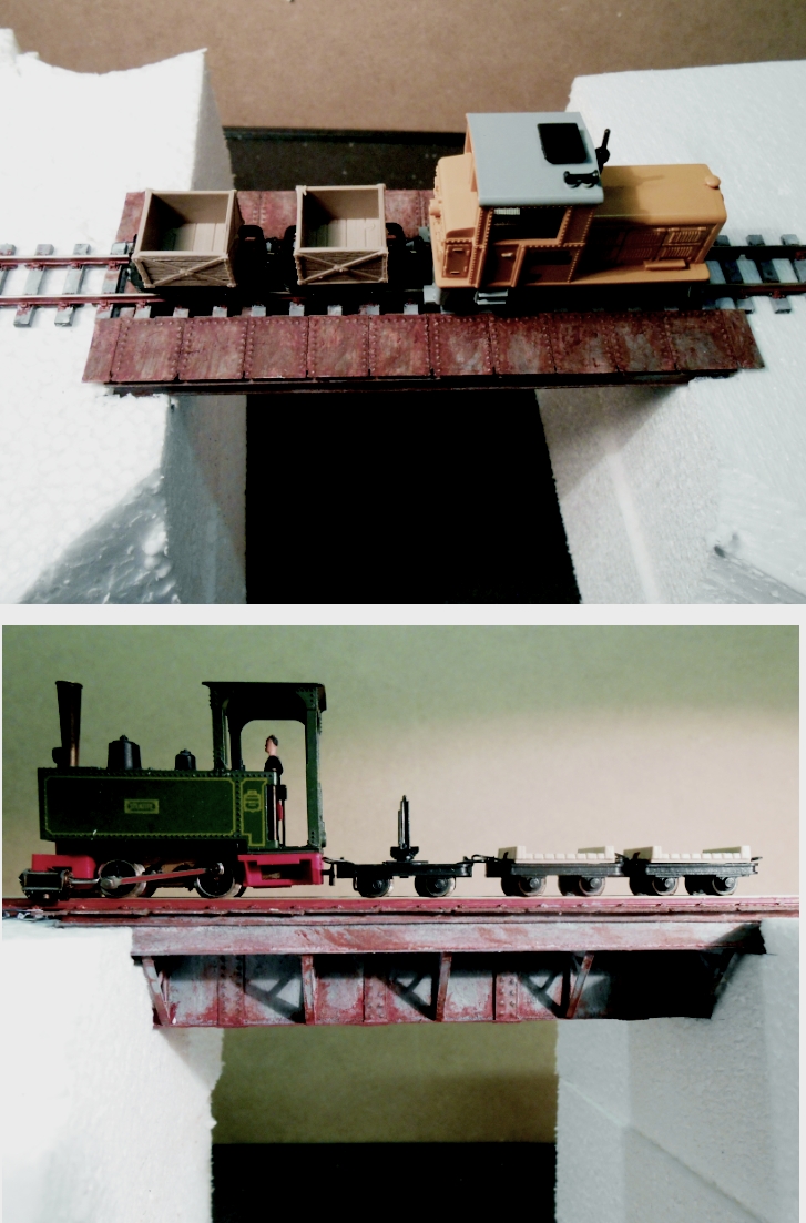

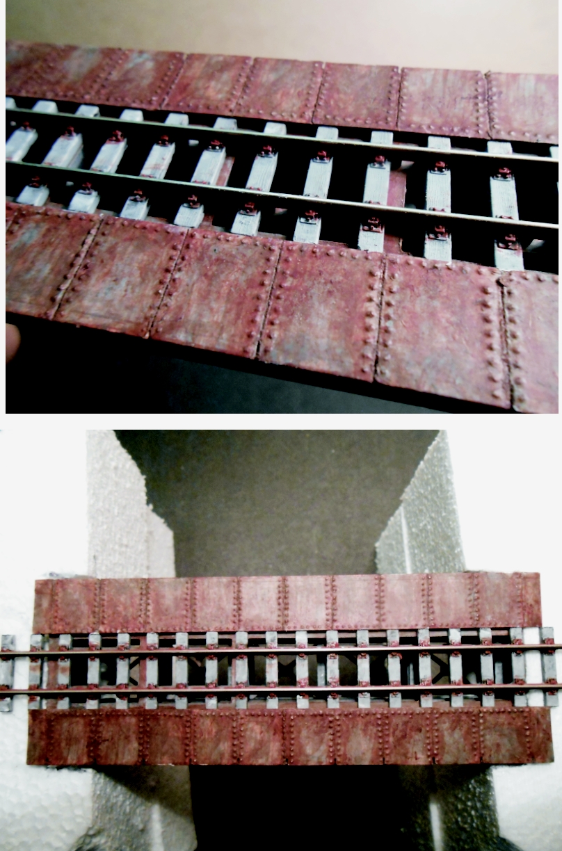

Messagepar pamiot » 19 07 2016 à 20:46
Et bien voila, le pont en lui même est fini, avec les tôles l'ensemble du pont compte 794 rivets !!!
Les rambardes restes a mettre mais je le ferais une fois qu'il aura trouvez sa place sur le réseau ainsi q'une patine a ajuster en rapport du décors jouxtant le pont.
J'ai mis un p'tit bout de rail et le pont sur du polystyrène pour les photos.
:ipb-279 :ipb-279 :ipb-279
