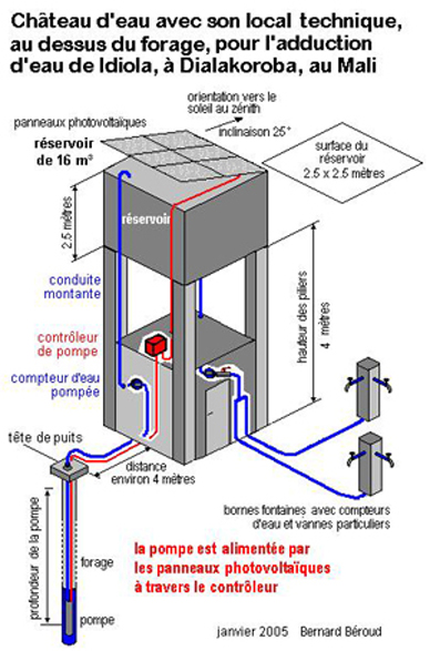

Ne pas oublier que, pour faire monter l'eau dans la cuve, il faut un local technique, souvent entre les piles, dans lequel se cache une pompe. Et un forage. Et du courant... électrique pour faire tourner la pompe. Ben vi, parce que sinon, ça veut dire que l'eau monte à pression depuis le réseau... de la ville. Et alors, quel intérêt d'avoir une citerne en hauteur, hein ? Je vous le demande, Fernande :
Bon, là c'est du moderne au Mali, avec moteur électrique alimenté par panneaux photovoltaïques, mais le principe est le même (non mais là, ils font les maliens :H2 ...).
Ou alors une éolienne juste à côté, c'est encore plus écolo... quand y'a du vent...

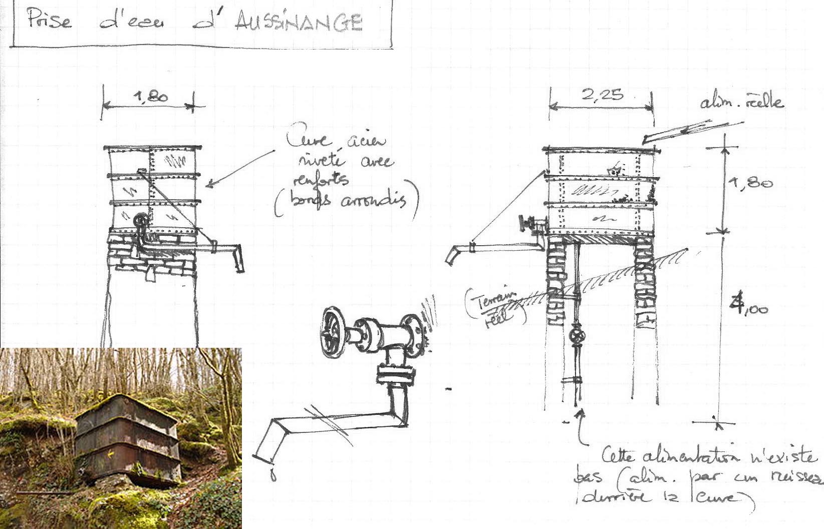

Pour les toyos, j'avais à l'époque pensé à ça (je rappelle que c'est une adaptation d'une vraie cuve, mais qui était alimentée par un captage sur un ruisseau situé plus haut dans la "montagne") :
...sachant que, dans ma tête, l'éolienne (non fournie) était à côté. Et pas d'arbres autour, 'videmment.
Puisque ça n'est pas fourni avec le reste (plus fourni :D3 ? Il y avait une petite plaque de photogravure, ce me semble), il faut donc se procurer un volant de vanne, qui permet d'isoler la cuve du réseau d'alimentation pour travaux, et quelques bouts de fil de fer en cuivre ou en plastique #B2 pour représenter l'alimentation de la cuve.
Même chose pour la distribution : vanne et toyo, rien de bien compliqué dans tout ça. Soit ça redescend dans le sol pour alimenter des gros minets robinets, soit ça dessert directement une manche à eau branchée sur la cuve, comme à Aussinange (l'original).
Tiens, je remets le schéma de 198... euh, et des broutilles :
Après, on peut panacher comme on veut.

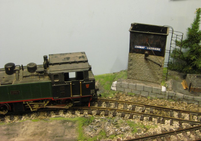

Bon, va falloir revoir la copie... H4 L'éolienne, c'est pas con mais mon modèle SMD est sur Vasy pour abreuver les vaches derrière le dépôt... :C6 par contre l'alim via un ruisseau en amont peu être sympa... à voir où je placerais ce truc un jour mais ça sera plus en pleine voie que dans une gare :B3

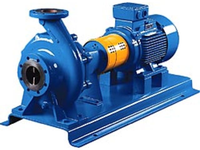

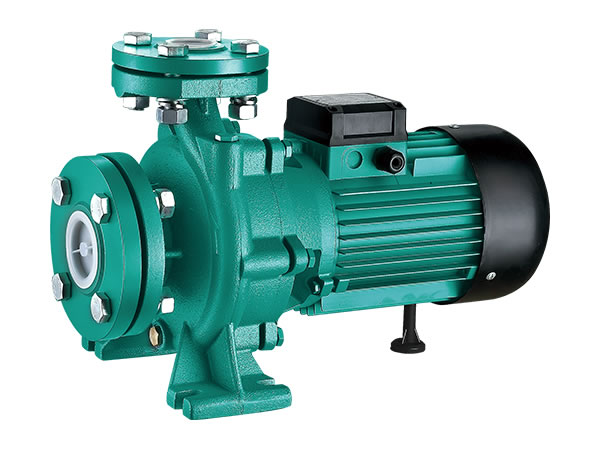

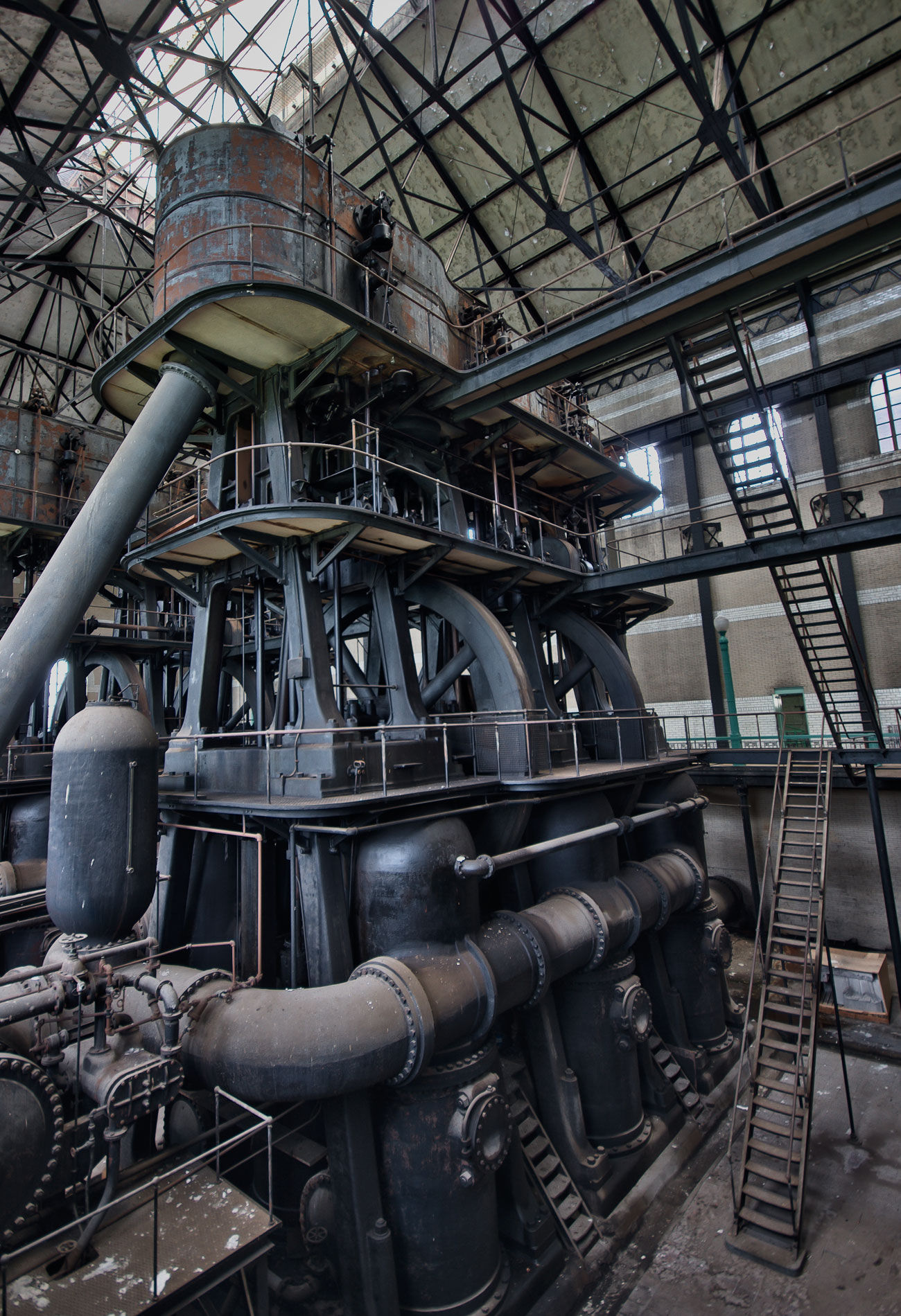

La pompe dans la cabane, c'est vite fait et tu mets l'ensemble où tu veux. Tu peux même le déplacer !
Enfin "vite fait" si tu ne représentes pas le local ouvert pour qu'on voit la pompe, son volant d'inertie, le tableau électrique, les vannes, les... :
:rod_mdr2 :rod_mdr2 :rod_mdr2 :rod_mdr2

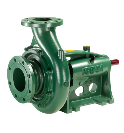

Non, on a plutôt ça :
Pompe centrifuge.jpg (44.85 Kio) Vu 3392 fois
Pompe centrifuge 1.jpg (38.79 Kio) Vu 3392 fois
Pompe assez puissante, donc "assez grosse" pour faire monter l'eau depuis le fond du forage, puis jusque dans la cuve.

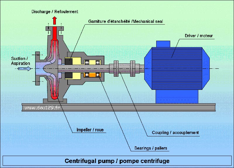

Pour le principe, c'est tout bête :
Merci à Nénette pour la doc #B6 .

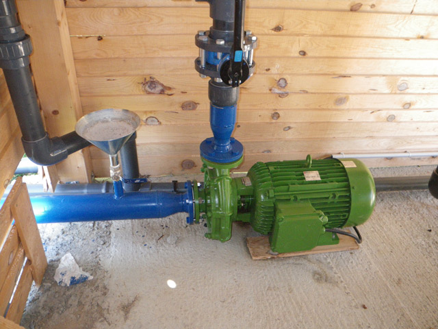

L'ensemble de la station de pompage, ça donne ça :
Station de pompage.jpg (97.63 Kio) Vu 3390 fois
L'entonnoir, c'est pour amorcer la pompe en remplissant le tuyau du puits pour aider au démarrage de l'arrivée d'eau, si nécessaire. Il est équipé d'une vanne pour refermer après le remplissage, sinon ça va en foutre partout lorsque l'eau va monter du fond du puits...
On voit bien le levier vertical noir de la vanne "quart-de-tour" qui évite les retour d'eau depuis la cuve aérienne, dans le cas de travaux de dépose de la pompe, par exemple (pour l'usage normal, il y a un clapet anti-retour entre les deux brides où est fixée la vanne, ou plus haut).
Si c'est comme chez moi, pour donner l'échelle, les planches du cabanon font 11 cm de haut. L'ensemble n'est pas très grand.
Le tuyau en PVC gris foncé n'a rien à voir avec l'installation.
