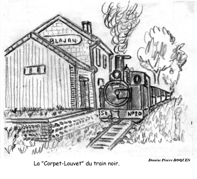

Du train noir, il y aurait tant à dire… Doyen du matériel roulant sur le réseau métrique de la Compagnie du Sud Ouest qui irrigua longtemps le pays toulousain au départ de la gare Roguet, il survécut jusqu’à la fin des années quarante (1), commis aux dessertes intermédiaires de marchés ruraux, suintant, chuintant et haletant aux creux des coteaux et à l’orée des bois. Je le revois encore avec cette acuité de mémoire des souvenirs d’enfance, à l’arrêt en gare de Blajan-Nizors, chaude bête crasseuse de suie et de graisse, assortie d’un mécanicien dont les lunettes à coques, relevées sur le front, dégageaient deux orbites blanches tranchant sur sa face noire, image en trois dimensions évoquant le Jean Gabin de « La Bête Humaine », mais à petite échelle, celle des « Pinguely » et des « Corpet-Louvet » des voies étroites.

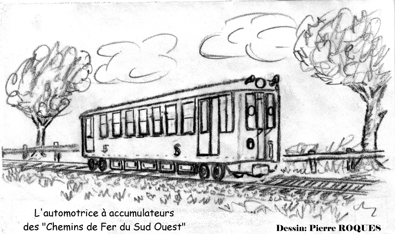

Quant au train blanc, c’était autre chose ! Bien que déjà vénérable quand j’étais gamin, il évoquait néanmoins la modernité par sa couleur claire, à mi-chemin entre une blancheur originelle et un jaune délavé trahissant son âge. Mais surtout, en opposition avec les locos à vapeur, le train blanc était électrique, tirant son énergie d’une série d’accumulateurs installés de part et d’autre sous le châssis de la motrice en de lourds caissons métalliques. Ces batteries étaient rechargées à chaque trajet, à Toulouse en gare Roguet et à Boulogne-sur-Gesse. Recharges combien nécessaires car la ligne approchait les cent kilomètres et comportait deux rampes conséquentes, celle qui franchissait la colline entre Gesse et Save, de Blajan à Rebirechioulet, et celle des coteaux de Forgues à Saint Loube s’ouvrant vers Rieumes.
Ce train blanc, je l’ai intimement fréquenté à maintes reprises durant les années de guerre, notamment entre Blajan, où j’habitais, et Plaisance-du-Touch, gare la plus proche de Cugnaux, où résidaient mes grands-parents paternels.
Fréquentation intime assurément conviviale : « la motrice » comme on disait aussi, usant d’un terme réducteur car oubliant les deux remorques complétant les convois, « la motrice », donc, était régulièrement bondée car c’était le seul moyen, en ces temps de vide automobile, de se rendre à Toulouse et d’en revenir. Du coup, les places assises, garnies dès le départ, étaient rapidement cernées et submergées par les voyageurs debout, serrés comme parisiens dans le métro de dix-huit heures.

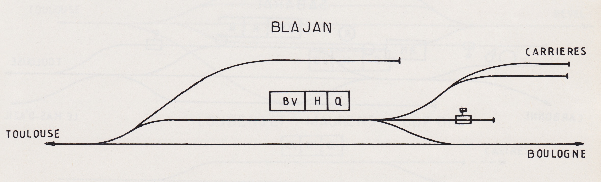

Pour le plan, il y a celui, schématique, paru dans MTVS, en 1980. Je n'ai pas idée de la longueur des voies en gare. N'étant pas habitué au métrique, j'ai du mal à me faire une idée.

En métrique il y a de tout. Tout comme en VN d'ailleurs.
Une petite gare Sarthe mesure parfois 100 mètres tout juste entre pointes des aiguilles d'entrée, "norme" répandue sur nombre d'autres réseaux type Tramway. Sur un réseau départemental "lourd" comme les CdN ce sera plutôt 200 mètres voir plus (Binic par exemple) quoique certains établissements étaient plus petits. Les gare RB ne mesuraient jamais moins de 300 mètres entre pointes des aiguilles d'entrée.
Dans ton cas il s'agit d'un terminus, c'est à dire d'un cas particulier mais, Géoportail devrait te donner quelques indications si tu sais localiser le BV et les carrières par exemple sur une carte.

Messagepar pelican » 26 01 2016 à 09:14
la longueur des voies dépend de la longueur des convois ... :rod_siflet
