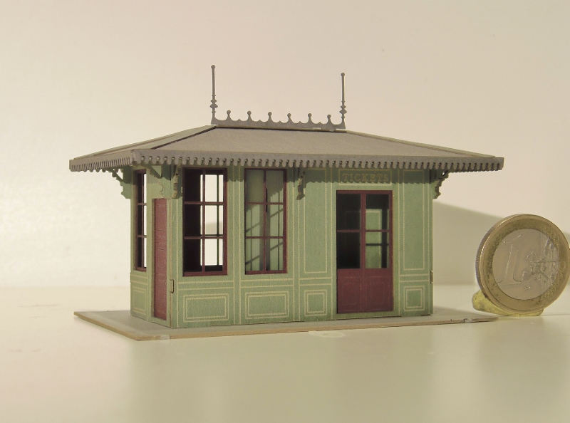

Messagepar pelican » 21 01 2016 à 09:30
je suppose que la forme patatoïde te donne la frite ??? C7
tu prévois une petite halte ou un abri prés du quai voyageur ??
comme celui d'architecture et passion (en Ho actuellement)
Messages: 50582
Re: O14: Dépôt TGC
Messagepar SteamyStef » 06 02 2023 à 16:10
Elle est mignonne cette petite halte.
Je vais devoir 'scanner' le catalogue de ce brave artisan pourvoir ce qui pourrait m'intéresser. Je ne vois jamais que ce qui est en expo.
