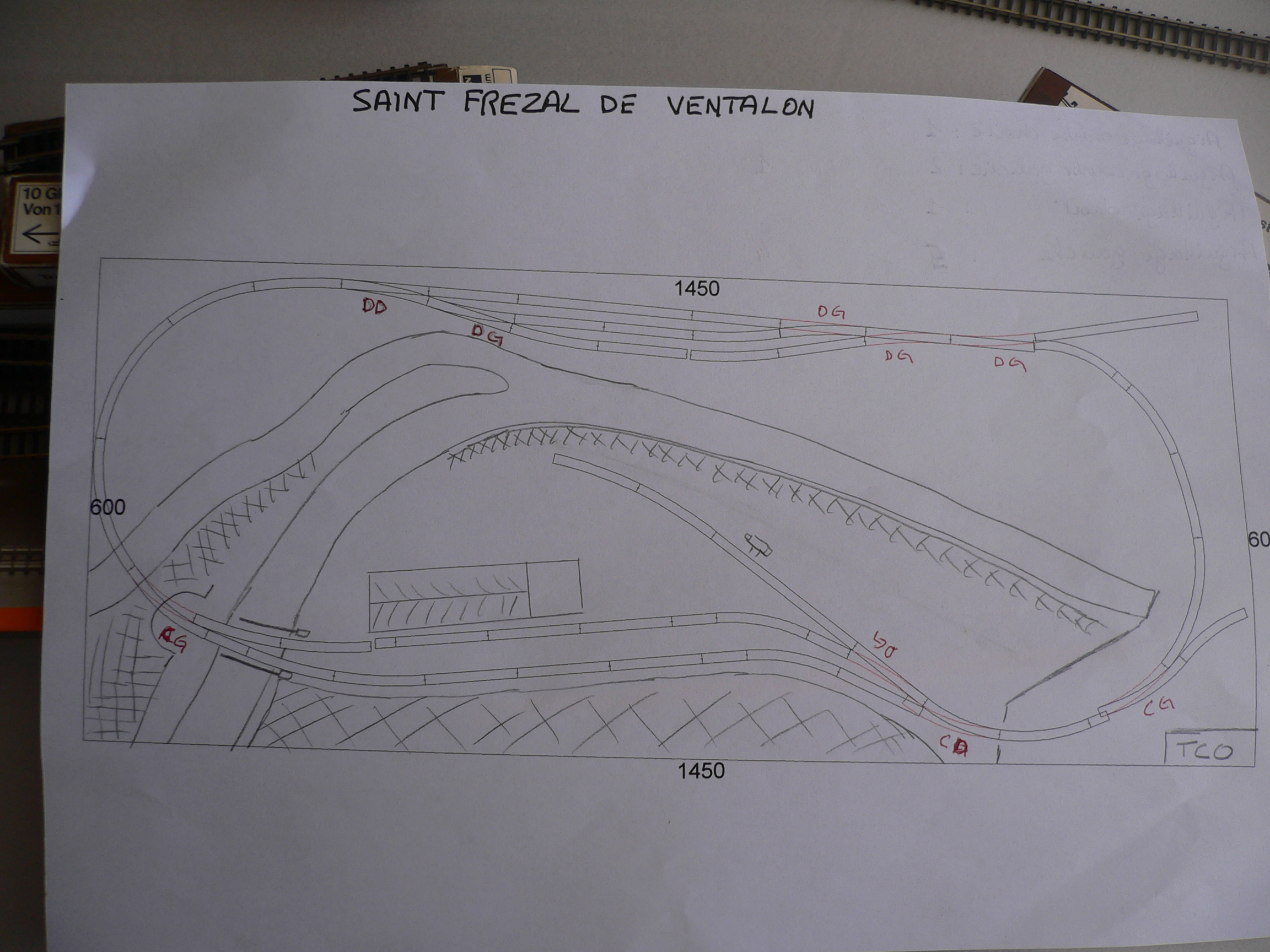

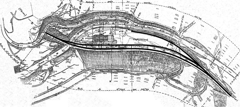

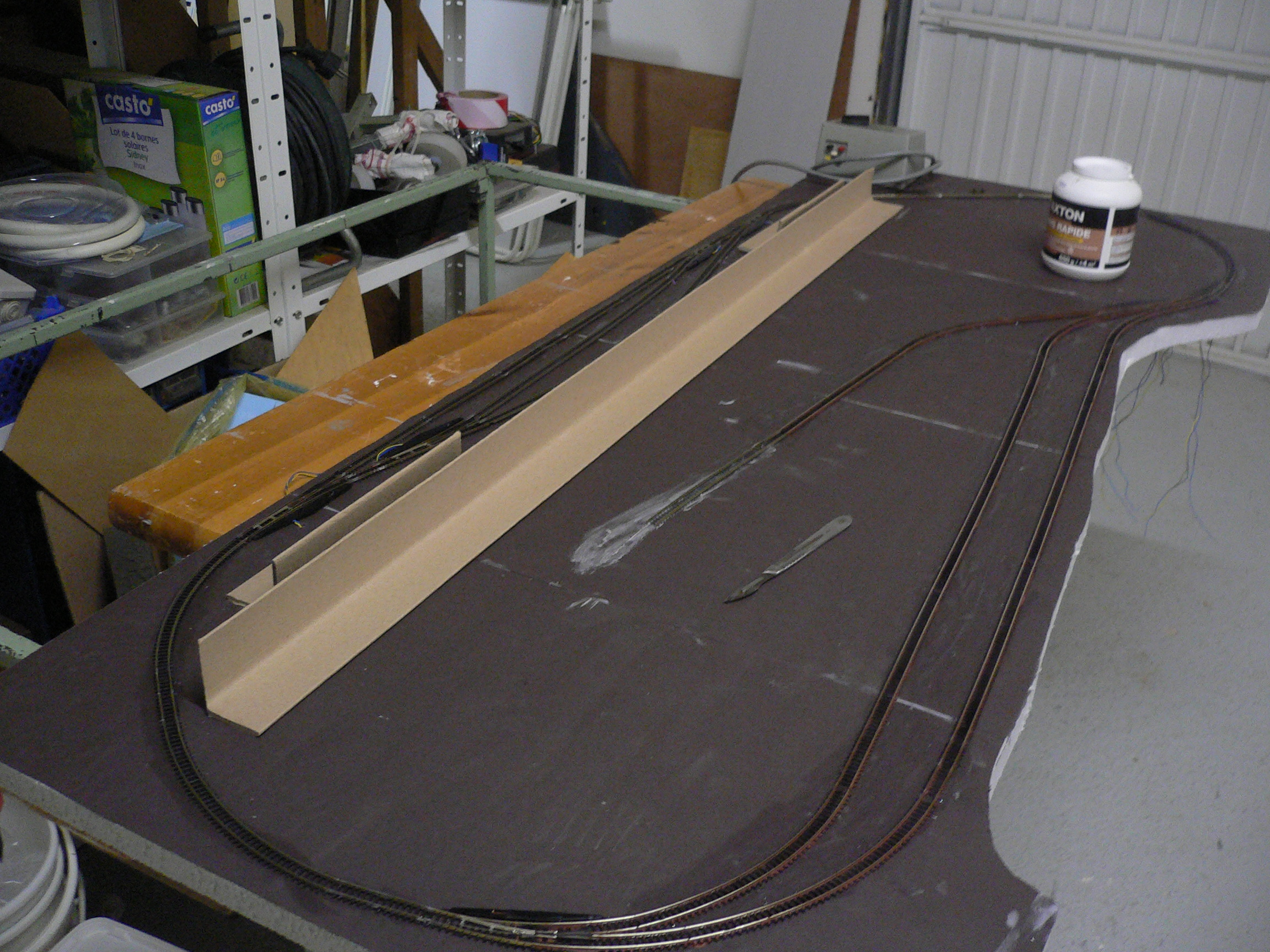

Voici le plan

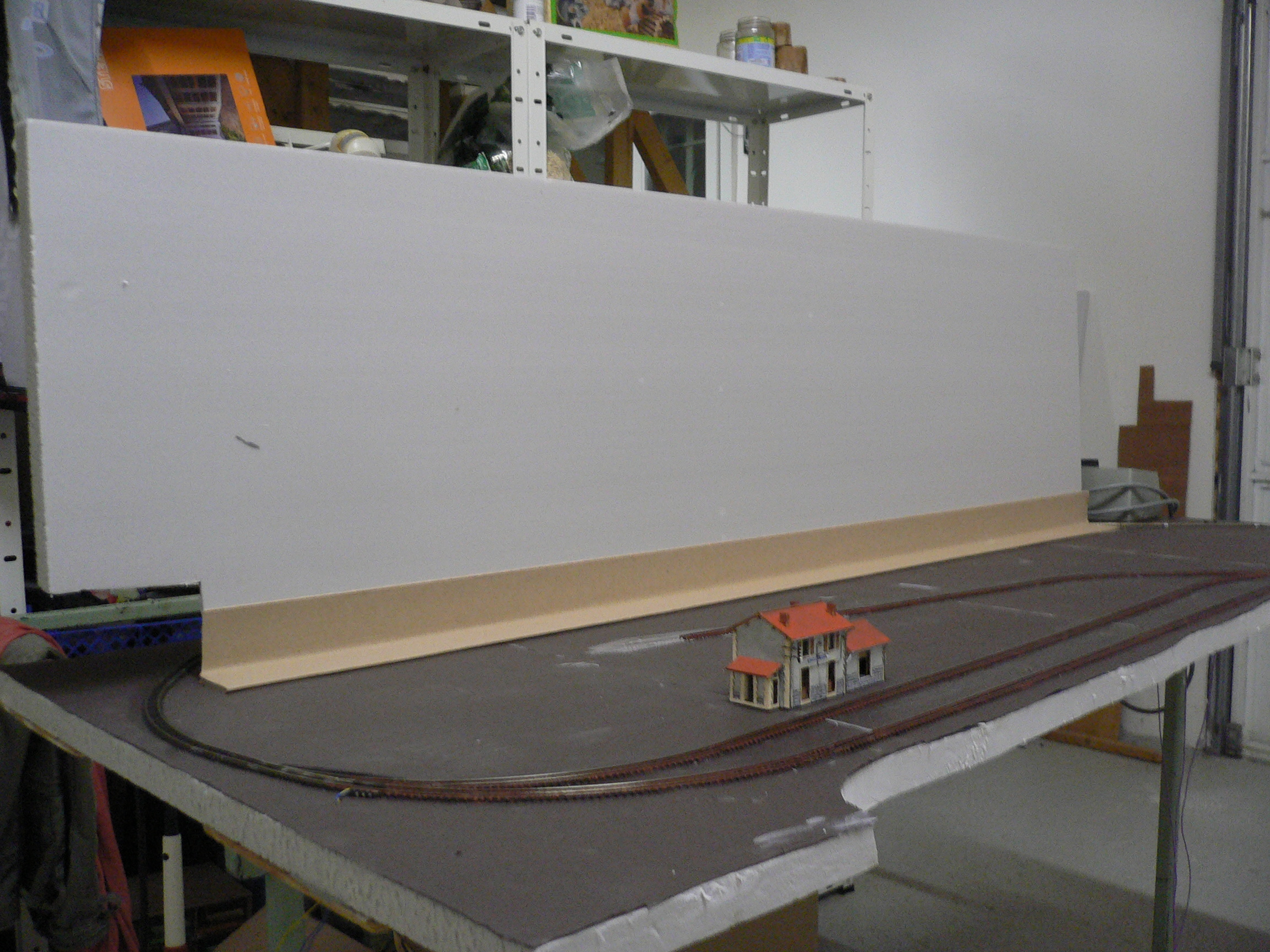

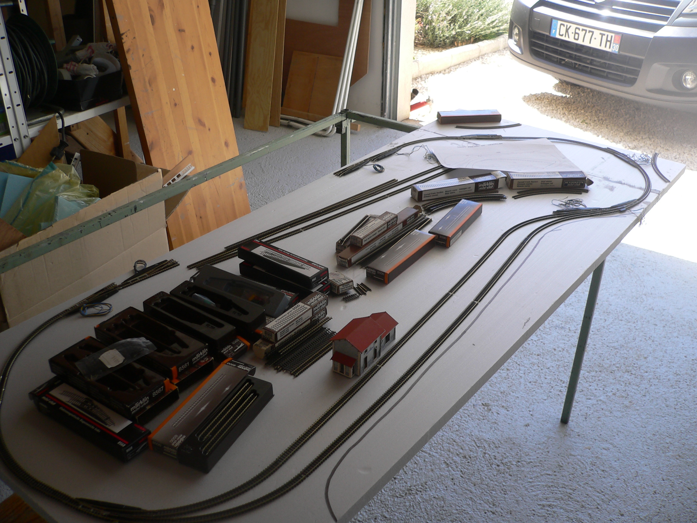

L'ossature base avec la pose des voies provisoire

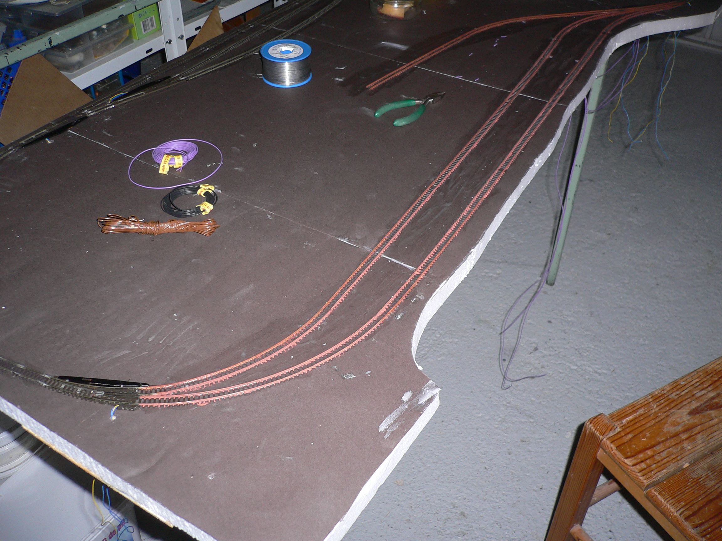

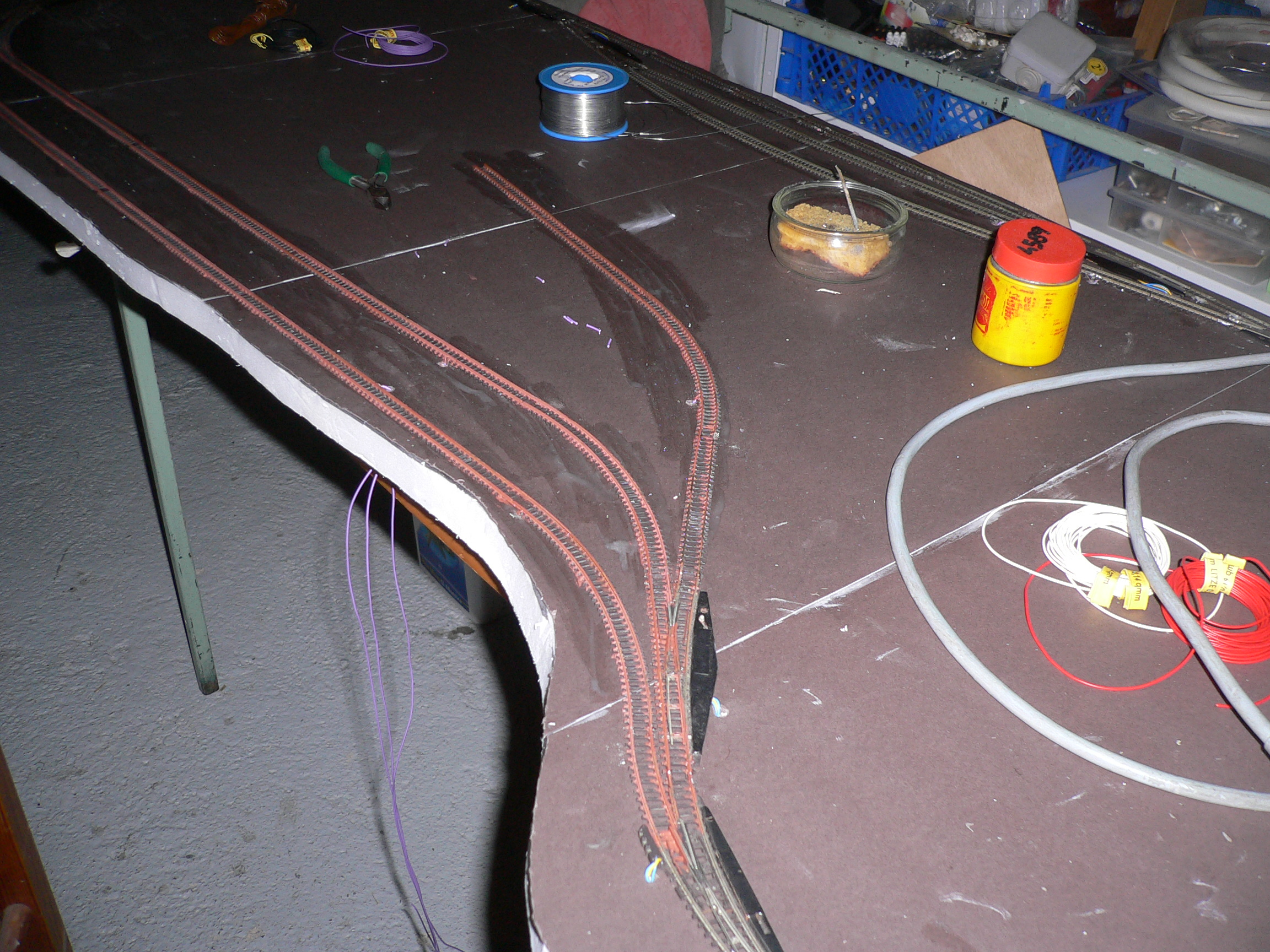

Présentation définitive des voies, collée et patinée

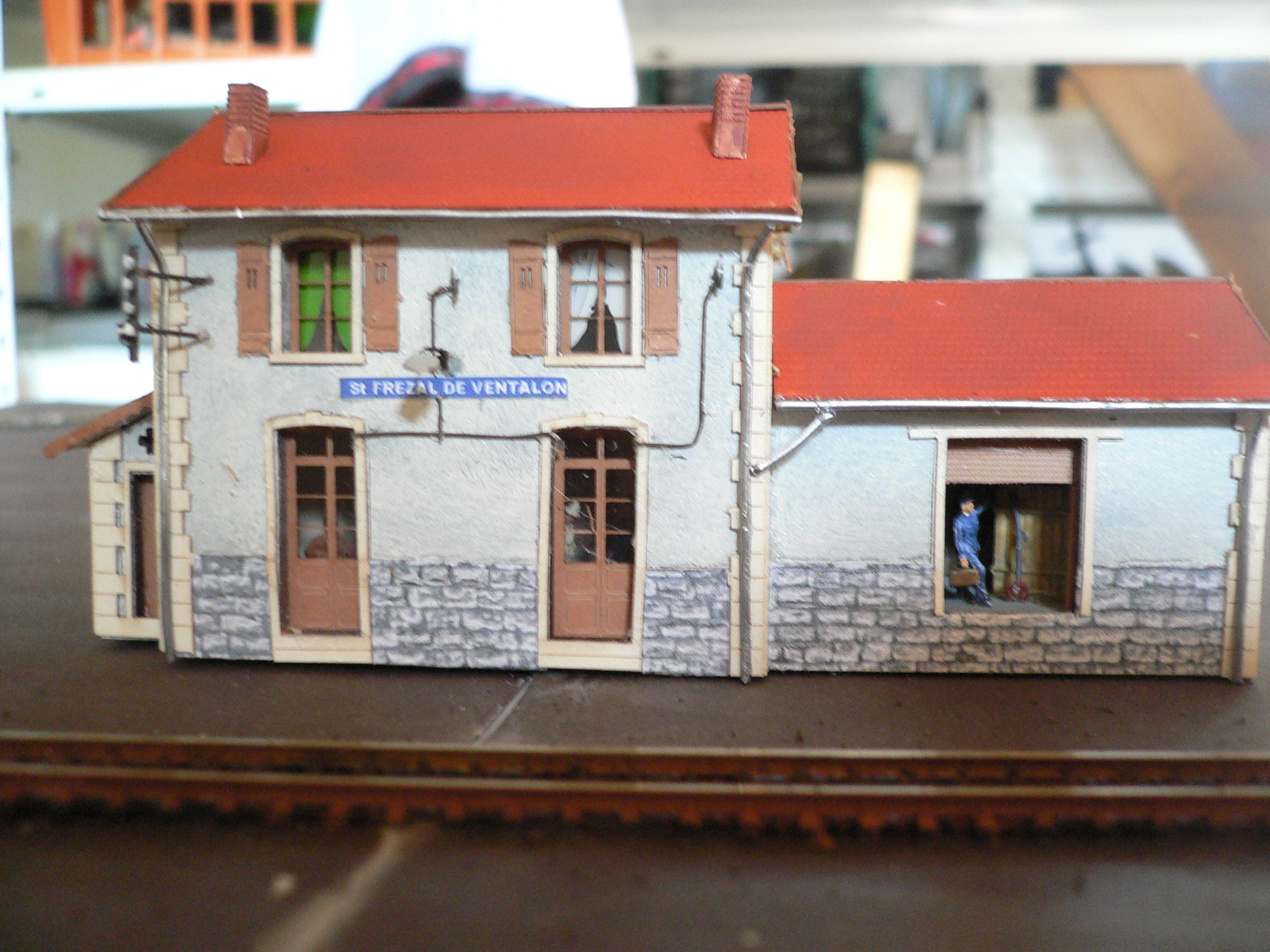

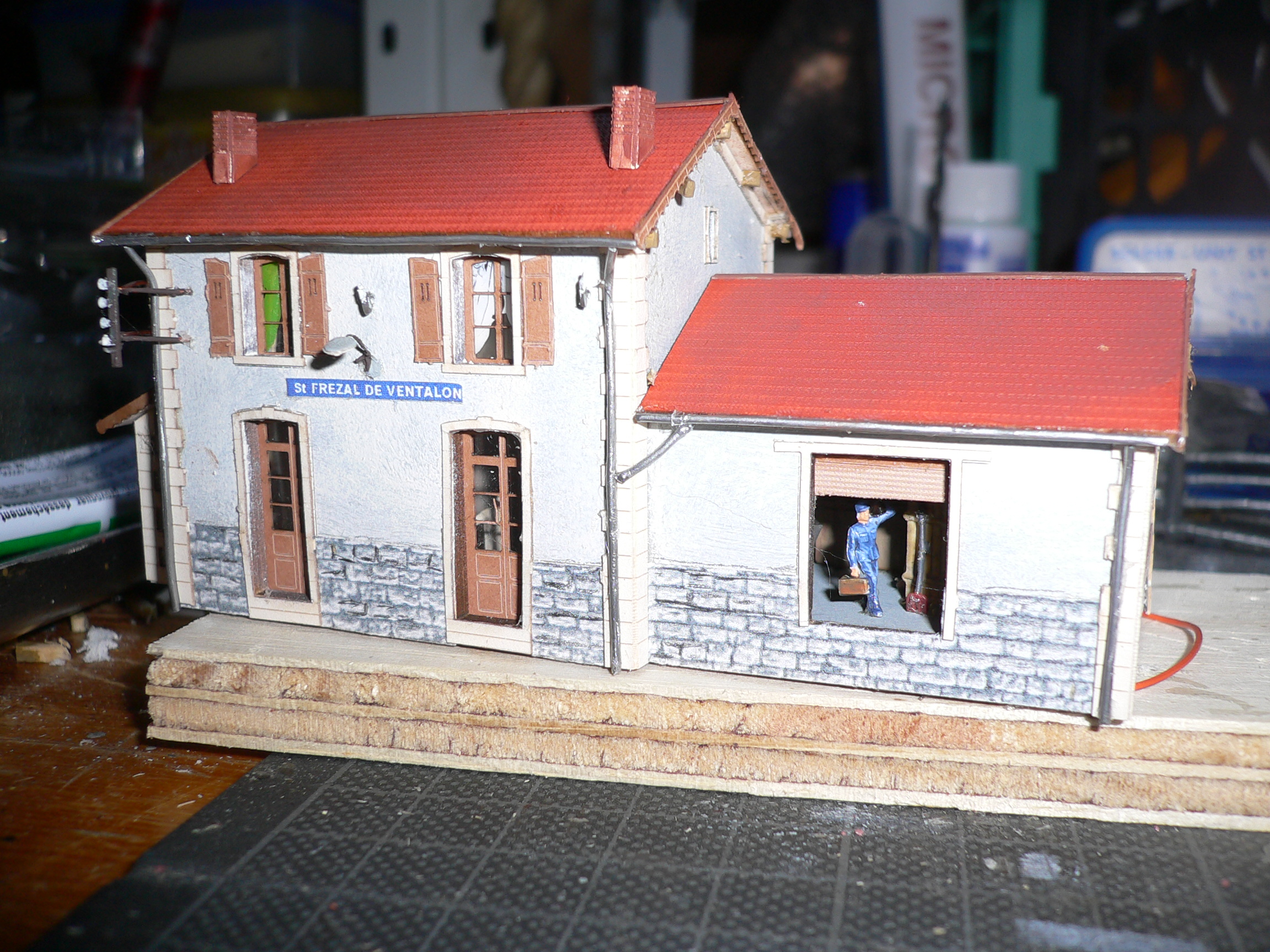

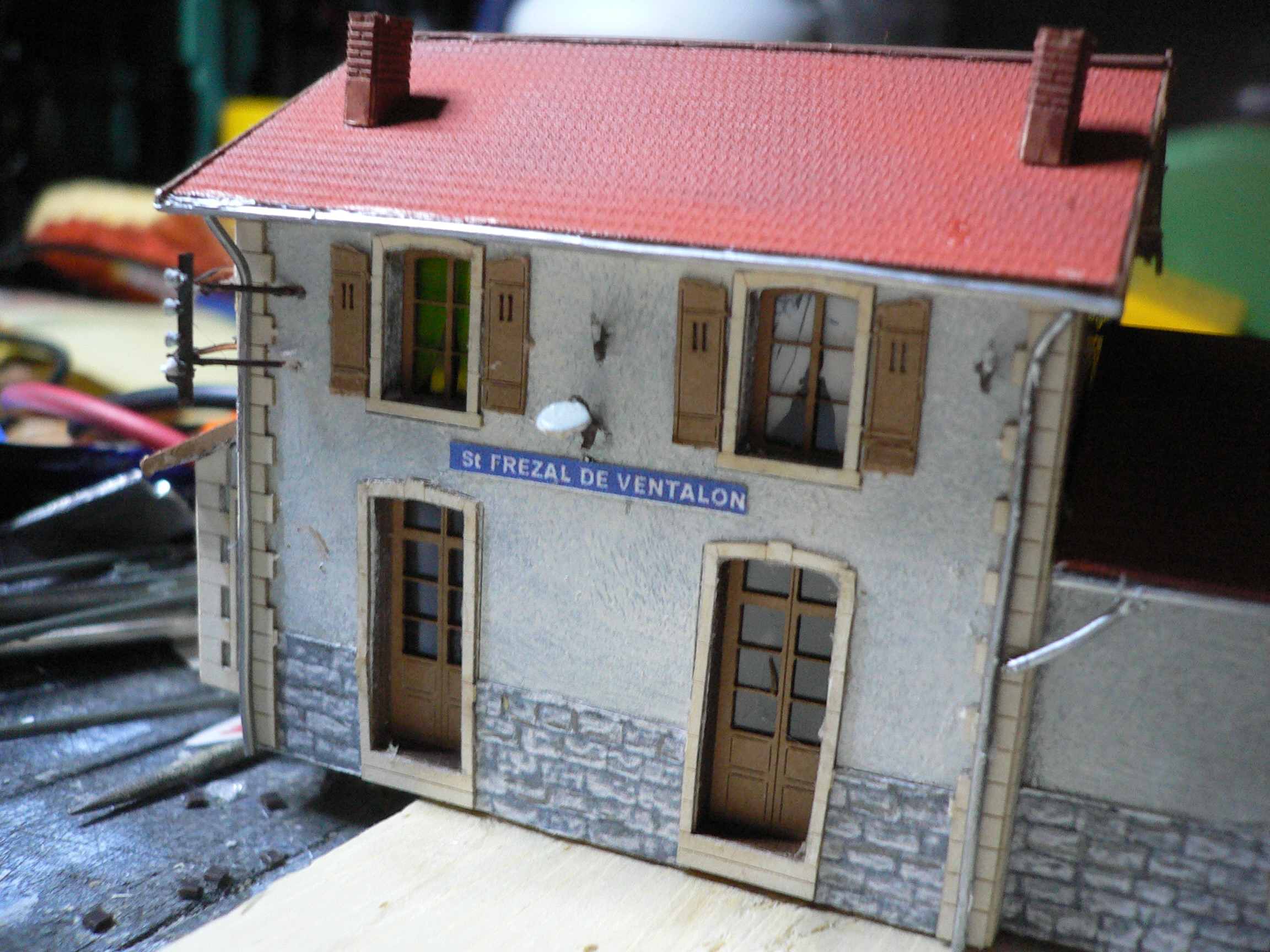

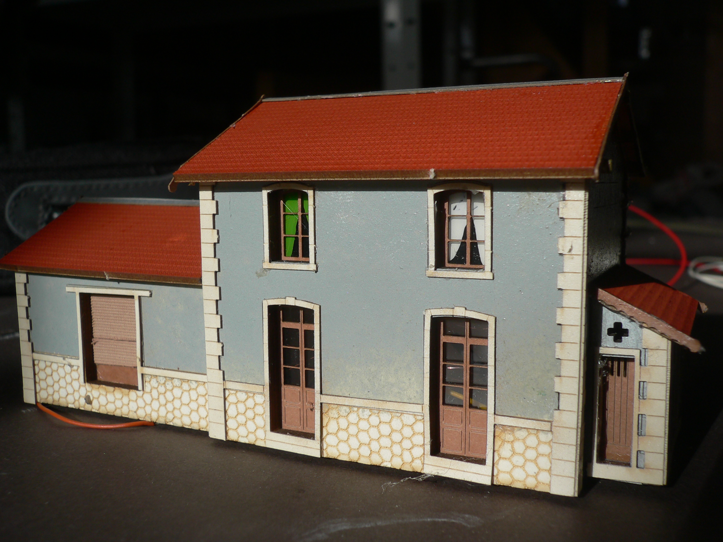

Présentation du bâtiment seul et unique sur ce module. Il s'agit de la version d'Architecture & Passion Saint julien les Bouttières, revu, modifié et détaillé
version origine

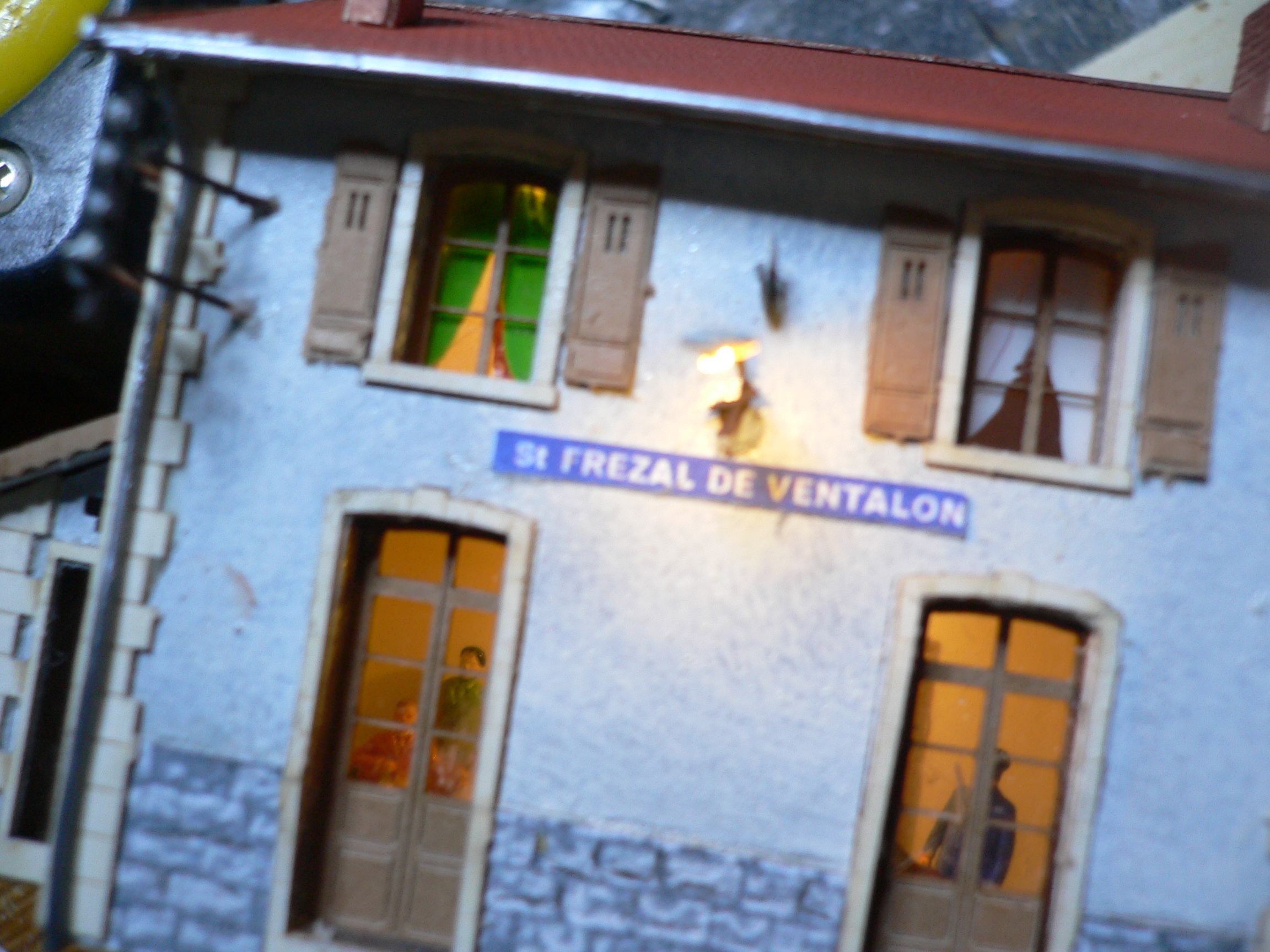

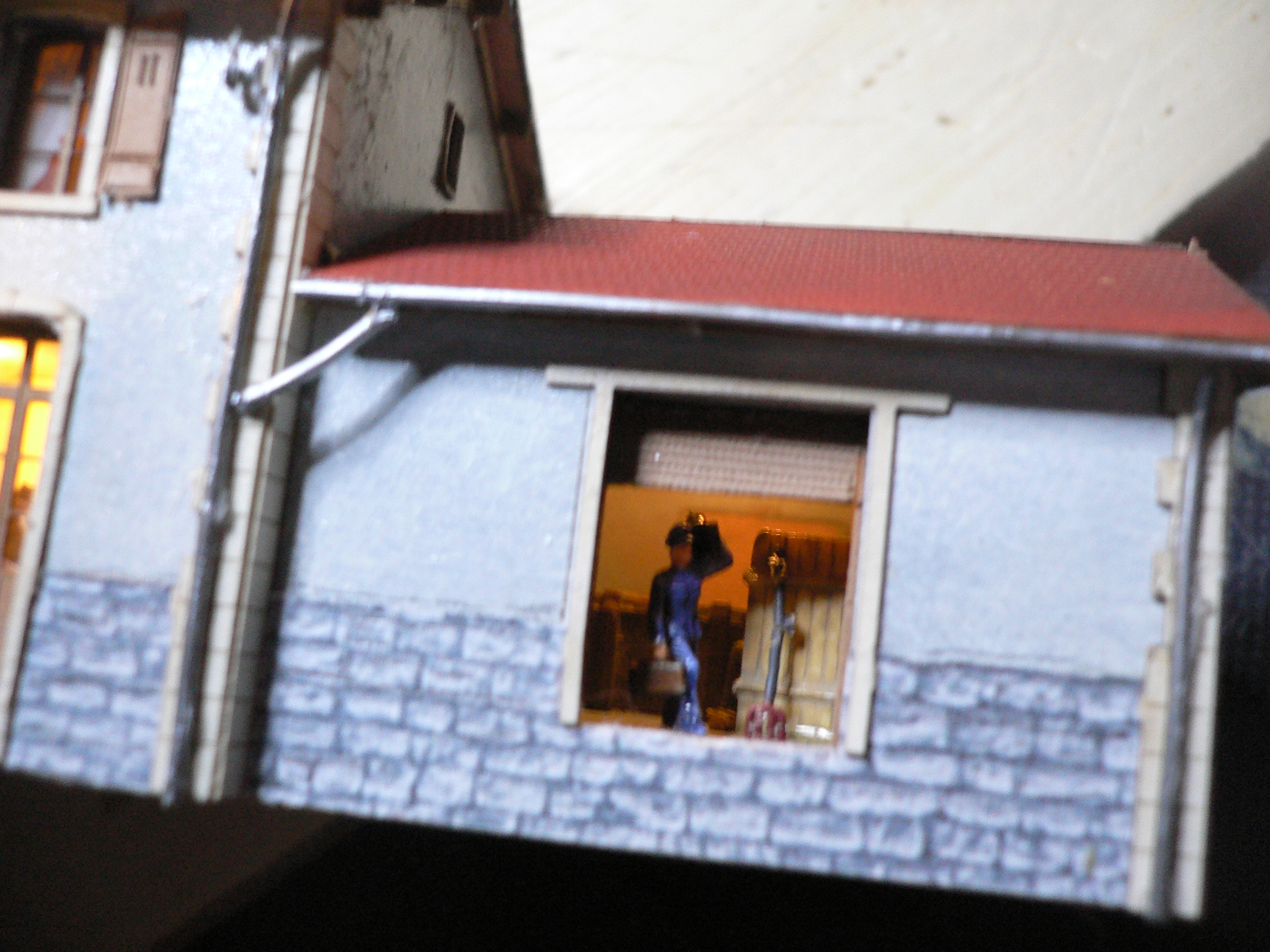

Version modifié, détaillé, éclairée (4 éclairages indépendant par leds CMS 1 à l'étage, 1 dans la partie voyageur, 1 dans la partie Hall marchandise et 1 sur l'applique, tout ceci va mettre en valeur les détails intérieurs du bâtiment

Chouette projet à une échelle assez peu courante #B6
Un seul petit reproche, par rapport au bâtiment de la gare d’Architecture et Passion, qui est un chouette bâtiment, en plus, c'est les pierres de soubassement grises qui me choquent un peu....ne pourrais-tu pas trouver des éléments avec un peu plus de relief genre Redutex, peut-être.....

Sur le plan, à gauche, un tunnel. Je suppose que la sortie se fait au niveau CD à à droite.
Enfin, si le choix de la voie Marklin ( Yesss, l'ai dit !) est judicieux, un gros point noir vient de ces énoooooormes moteurs d'aiguille qui cassent l'ambiance. Et pourtant, pratiquant le Z, je ne me suis pas formalisé en les utilisant aussi. Comment commandes-tu les aiguilles ? Pupitre ? TCO ? Manuel ?

Pour répondre à Galloping Goose, c'est sûr que les pierres de soubassement grise ne sont pas joyeuse et pourtant c'est la réalité. Dans la région énormément de roche couleur foncé brune ou grise, j'ai d'ailleurs toujours été étonné que les toitures ne soient pas en ardoise?????
Même à l'heure actuelle ou le batiment appartient à des particuliers, les pierres de soubassement restent incontestablement grise...
Le seul défaut que je pourrais me faire sur ce soubassement reside dans l'épaisseur des pierres qui à mon sens sont un peu surdimensionnées... et le soubassement du quai marchandise sera du même profil gris Si je prends du rudutex (j'y ai songé), je suis en surépaisseur et la ce n'est plus le top, il me faut respecter tout un ensemble....
Pour Zebu (à la tienne!!!!!) ce réseau à deux possibilités soit d'être autonome c'est dans l'état qu'il sera présenté en expo jusqu'a la fin 2015 et ensuite adjonction d'un ou deux autres modules identique (soit autonomes, soit reliés). Tous les autres modules seront en aval de st frézal sirection Ste cécile (côté droite)
Concernant les aiguilles, il n'y a que celle de la voie dans la cour de la gare qui sera visible, les deux autres aux extrémités ne seront visible qu'a 1/3 de leur totalité, donc pas de soucis pour camoufler le moteur. Je vais faire un TCO intégré du côté droit du réseau.. Vu que je prévois de l'animation électrique je reste sur le TCO classique.

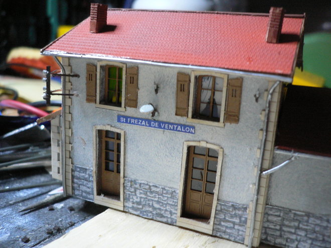

Tout l'apport de détails supplémentaire au BV pour être au plus proche de la réalité.

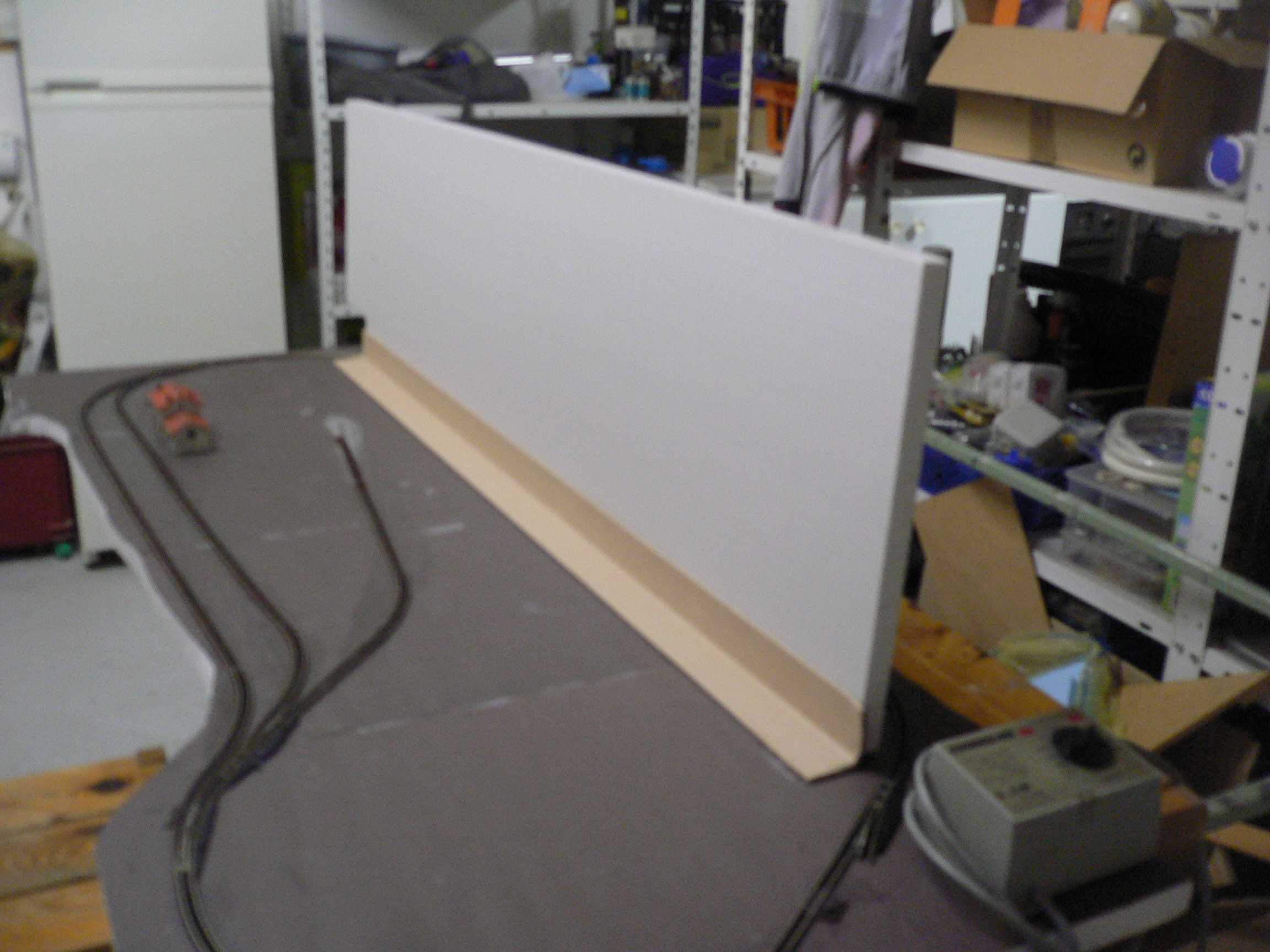

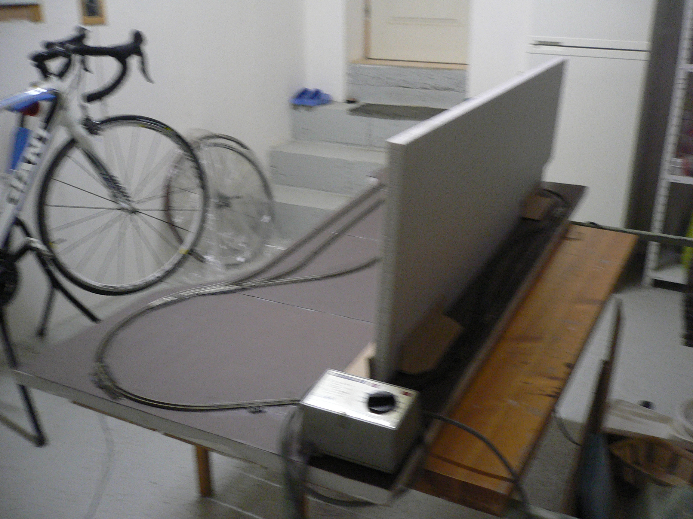

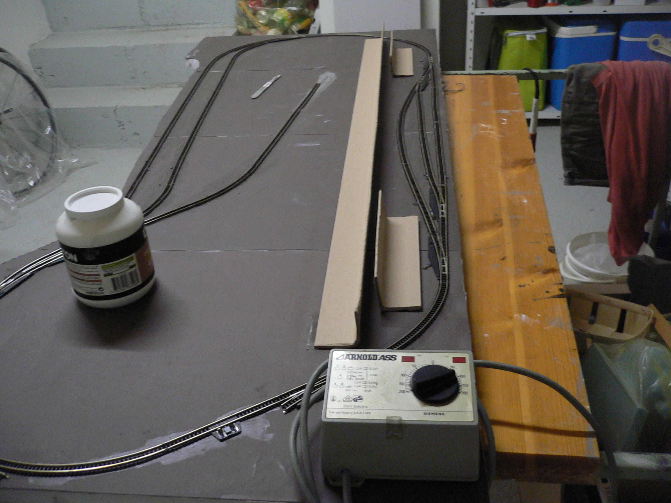

Maintenant la préparation du support fond de décor et séparation coulisses
Voilà c'est fini pour ce soir, maintenant c'est les congés, je vais pouvoir donner un peu plus de mon temps.
