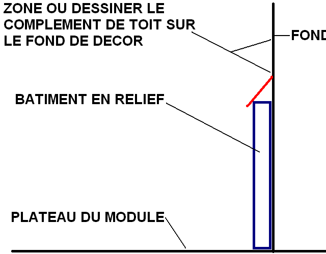

Sur un diorama que je prépare en ce moment, je me trouve confronté au problème suivant :
un de mes batiment est coupé par le fond de décor. De plus, directement à sa droite une rue se dirige egalement vers le fond (le batiment fait l'angle en fait).
Comment appréhende t'on le dessin de la partie de toit et de la partie de pignon manquantes ?
Tres mauvais en dessin je manque de surcroit des reperes necessaires en géométrie pour me livrer à cet exercice.
Merci à vous de vos conseils et astuces.

Et pour ma partie de toit manquante (on a l'impression qu'il a été decapité :? #B7 ) tu t'y prendrais comment ?

Le batiment a une toiture inclinée vers l'arriere de la facade, en direction du fond de decor donc. Au niveau du fond, forcement la toiture s'arrete net alors que l'œil s'attend a ce qu'elle se prolonge et monte encore d'un ou deux cm (a vue de pif) et l'effet visuel est desatreux : decapitation. :H2 #B7
Il faut donc que par le dessin je donne l'illusion que la toiture est entiere mais je ne sais pas comment m'y prendre ...

Je me suis mal exprimé bernard, mon toit est coupé entre la goutiere au dessus de la facade en relief et l'arrête.
Un schéma vaut mieux que toutes les explications :
si on voyait mon probleme de "coté" en placant le regard parallelement au fond de decor :

La solution d'une feuille de toiture Redutex collée sur le fond serait envisageable,il faudrait la mettre en forme en suivant celle posée sur le bâtiment,l'avantage de ce produit c'est de donner du relief et surtout de ne pas se risquer à peindre une toiture et la foirer.
Bien entendu la partie de toiture "réelle" posée sur la maison en relief serait en redutex également et du même type #B5

C'est une solution.....mais si j'étais toi, je ferais un essai avant toute pose définitive, car j'ai peur que la "cassure" inévitable entre les deux se voit beaucoup.....sinon, ne peux-tu pas avancer ton bâtiment suffisamment pour arriver au bord du fond de décor sur l'arête faitière? la coupre sur celle-ci choquant moins, à mon avis....
