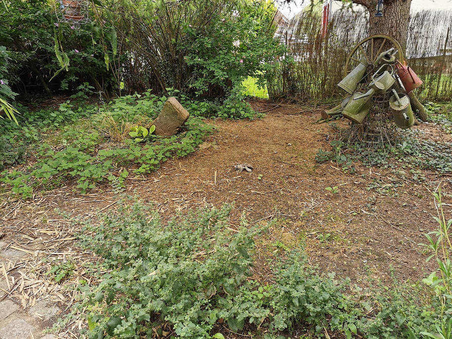

J'ai un jardin, ce sera donc... dans le jardin. Je n'ai pas de grosses ambitions et la voie (LGB) et le décors devront supporter les éléments. Comme je jardine aussi pas mal, j'aimerais plutôt avoir un réseau planté, mais avec des plantes à l'échelle, accompagnées d'un bureau voyageur type CSA, mais rien de très faintaisiste. Il y a notamment une zone abritée au pied d'un grand cèdre, rien n'y pousse (mais je trouverai quoi planter) et le terrain est parfaitement sec et protégé des éléments : c'est la zone idéale à mon avis, puisqu'il y a pas besoin de désherber (à la main, évidemment). Et si ça me plaît, je pourrai sans problème prolonger d'un côté, le jardin est très grand.

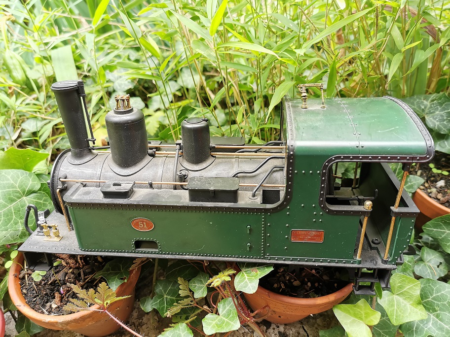

D'abord une très classique Corpet Louvet LGB verte un peu poussiéreuse, avec quelques pièces manquantes et quelques griffures sur la caisse, mais fonctionnelle. Je vais juste devoir remplacer une petite pièce de l'embiellage qui est cassée et qui empêche un fonctionnement correct (mais heureusement, on trouve encore toutes les pièces détachées). Puisque je l'ai payé un prix modique (140€), je vais pouvoir me permettre de la restaurer et l'améliorer à mon goût, sans me soucier de la revente.

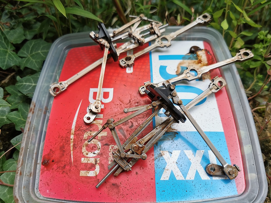

Première étape : j'ai tout démonté et nettoyé la partie mécanique à fond en retirant la graisse durcie un peu partout. J'ai choisi aussi de passer un coup de jus terre d'ombre brûlée pour salir un peu les bielles. Je ne cherche pas à reproduire une locomotive neuve.

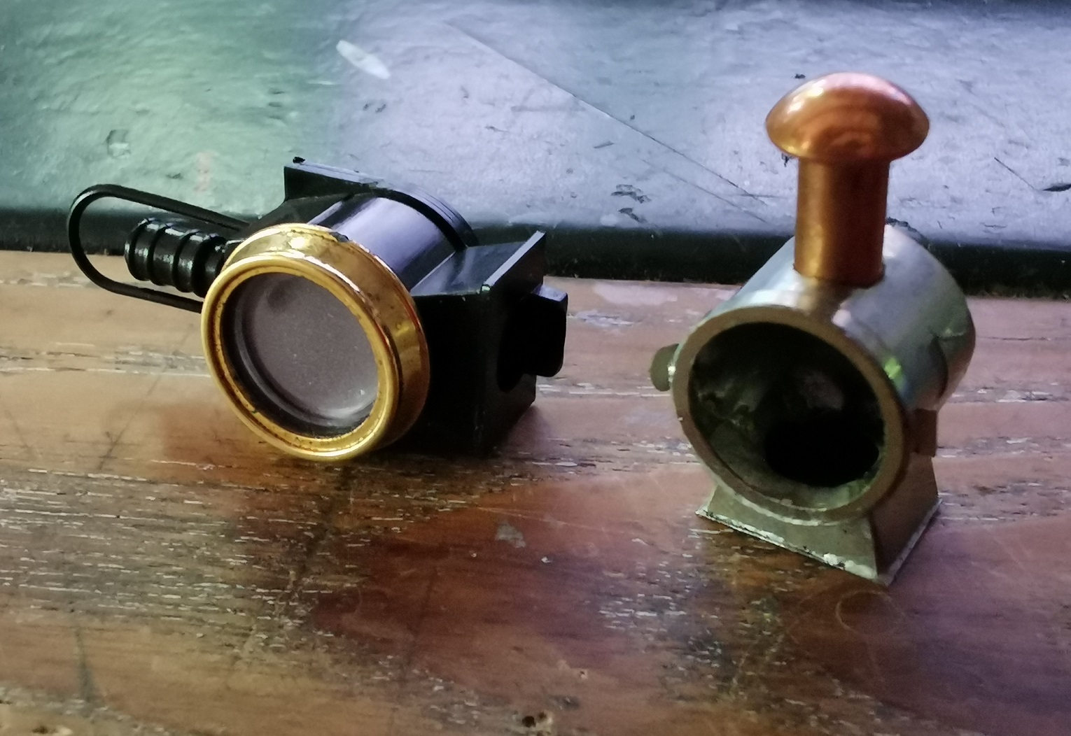

Je prévois de refaire certaines pièces en photodécoupe : les deux lanternes en plastique qui sont vraiment moches, les marchepieds, les plaques ovales et rectangulaires sur la caisse et peut-être quelques autres petites choses comme les supports de lanternes.

Il n'y a rien qui tombe du cèdre? De la résine sur les rails ou pire les modèles c'est pas top :D3

Non, pas de résine, juste les épines mortes et un passage un peu pénible une fois par an en septembre : il libère des tonnes de pollens qu'on retrouve partout sur les voitures, la mobilier extérieur, etc. (y compris chez les voisins qui râlent...). Mais ça ne dure que quelques semaines et ça disparaît à la première pluie, ce n'est pas collant ou gras. Après, c'est aussi le coin préféré du chien : je pourrais retrouver des crottes par contre...

Pour les plantations ... j'avais commandé des petits sapins nains pour égayer le réseau .. j'ai du les replanter en dehors du réseau, et le plus petit atteint maintenant 3 mètres ! H4
J'ai testé le houx, le buis, et les cotonéasters et ça se taille facilement ! et puis quelques aromatiques .. thym, ciboulette, origan, basilic .. :rod_siflet
Comment vas tu poser la voie ?? au sol ou sur une estrade ?? je conseille l'estrade, c'est plus facile pour entretenir, et pour manipuler les engins ! ;)

J'ai vu en effet que ta voie était en hauteur : ça me plait bien, même si l'idée de devoir entretenir une structure en bois, même traité correctement, me rebute quand même un peu...
Dans un premier temps, je vais poser directement la voie au sol pour me rendre compte de ce que ça donne et faire quelques essais. Le terrain n'est pas plat, je vais donc rehausser la voie sur une partie, peut-être avec des briques, il faut que je regarde ce que j'ai en stock. J'ai une dizaine de mètres linéaires de voie droite, une dizaine de courbe et deux aiguillage : je peux faire un petit parcours sympa pour me lancer.
Pour les plantes, je vais être limité : sous un cèdre, le terrain est très très sec, avec de grosses racines et totalement à l'ombre toute l'année. Je pense d'ailleurs que c'est un avantage pour la voie : le sol n'est jamais boueux ou détrempé, même en pleine hiver. Je vais jouer plutôt avec des lierres de différentes couleurs et formes, des Mahonia, peut-être de petits ifs qui se sont ressemés et que je peux transplanter, des bambous nains, des hellébores, etc. Et plus généralement, je vais laisser pousser ce qui veut bien pousser.

J'ai bien avancé sur la Corpet : démontage et remontage complet du châssis avec un bon dégraissage au nettoyant contact en bombe Railcolor (y compris le moteur). Elle roule parfaitement. J'ai juste cassé une bielle (la même que celle qui était déjà cassée de l'autre côté...). J'ai reçu la pièce, je vais donc pouvoir la remplacer.

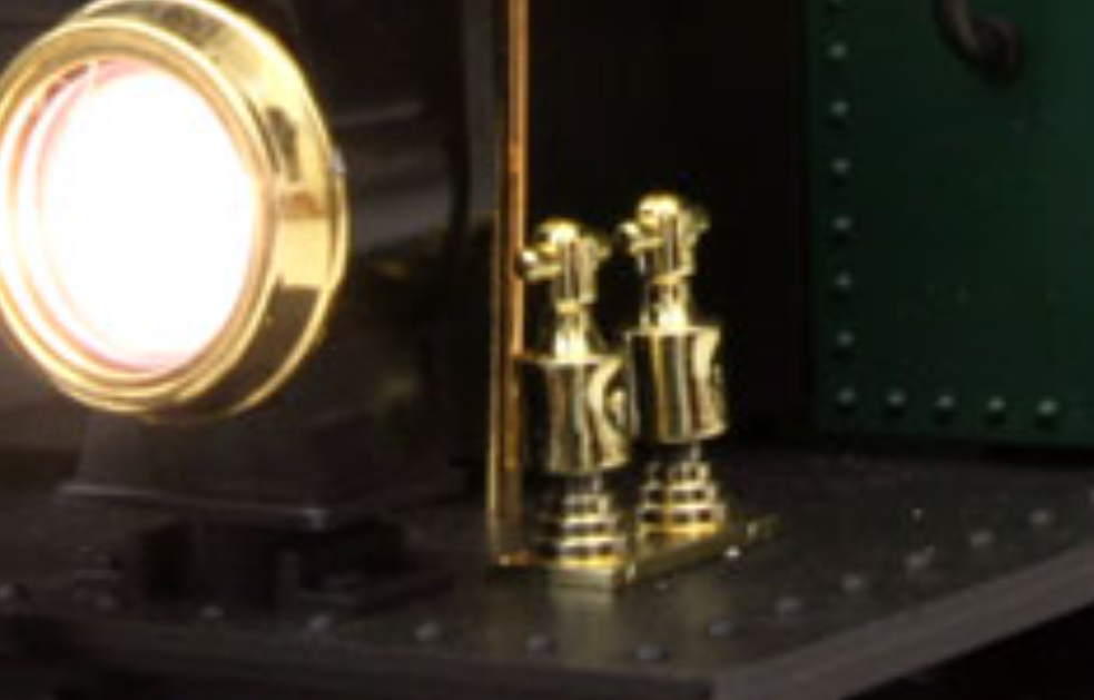

J'ai travaillé sur mes lanternes. Brut de soudage, il manque la poignée en fil de laiton, mais elle me plait déjà bien plus que celle en plastique d'origine qui est à côté sur la photo. J'ai trouvé des sortes de rivets en laiton que je compte polir, ça fera parfaitement l'affaire pour la cheminée :

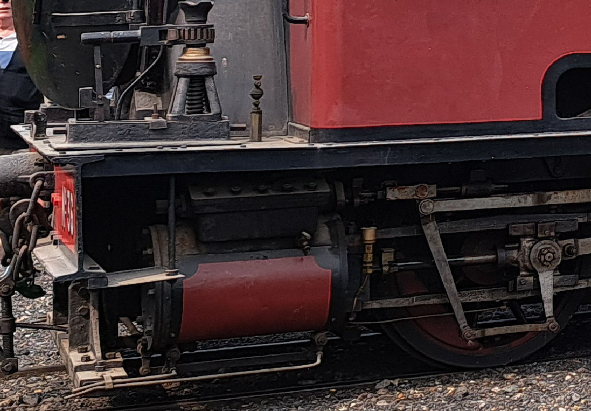

J'ai une question : ChatGPT me dit que cette pièce, à l'avant de la caisse, est un "graisseur" :
J'ai vu que dans un article de Voie Libre de 2002 consacré à l'amélioration de cette locomotive, l'auteur propose de le couper en deux pour ne garder qu'un "robinet" (c'est ce que ça m'évoque). Je voudrais pour ma part le refaire complètement en laiton : quelqu'un a une photo ou un schéma de l'objet en vrai ? J'ai été incapable de trouver quelque chose de ressemblant...

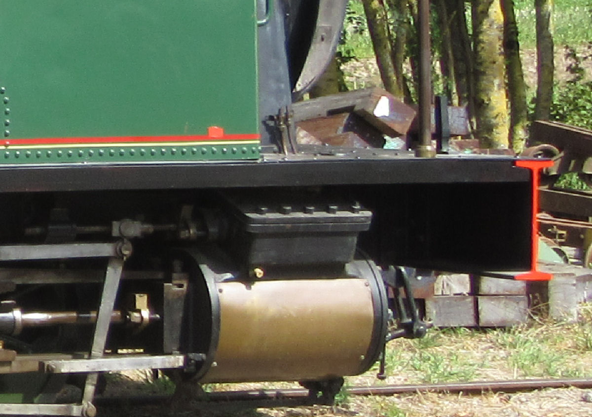

Voici deux agrandissement de photos prises au MTVS à Crevecœur-le-Grand où on voit des graisseurs, sur "Lulu" des CdN et sur la 030 T de la Drôme :

C'est un peu le souci avec le LGB ... les détails sont beaucoup trop gros, pour résister aux services intensifs ! :C6

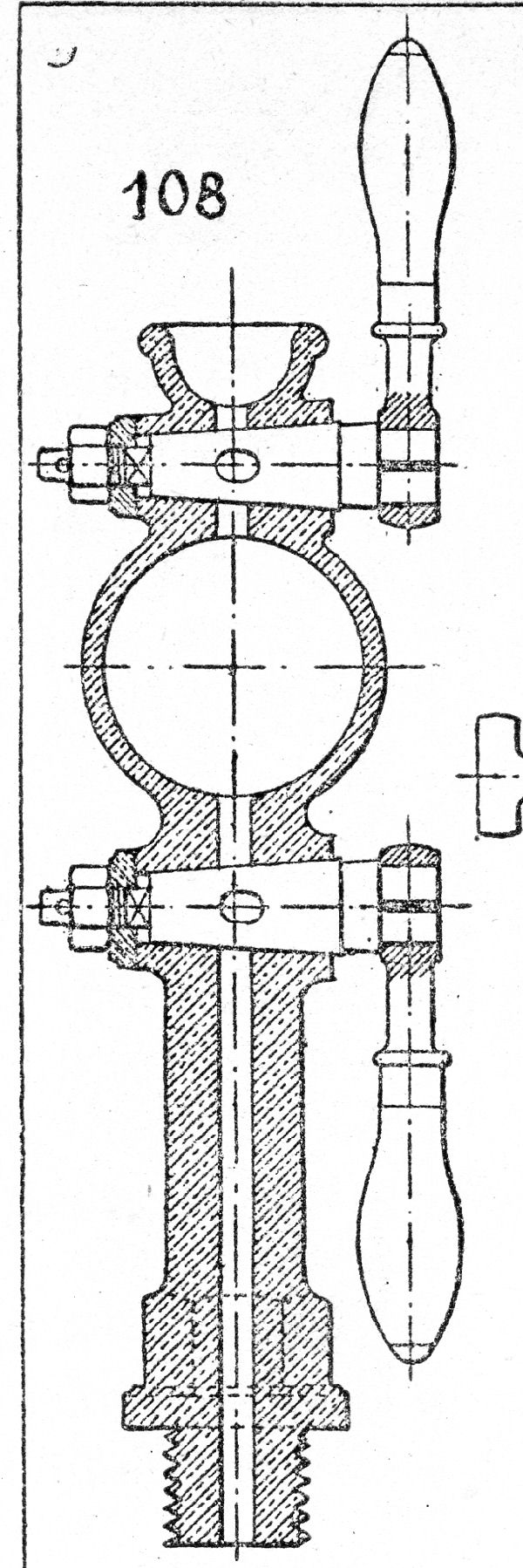

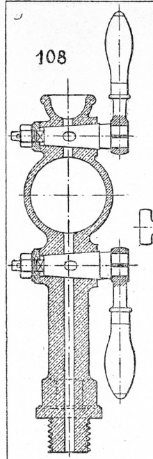

Sur le graisseur de "Lulu", on ne voit pas les robinets. Le graisseur à deux robinets, extrait de "La Machine Locomotive", par Édouard Sauvage, Paris, 1894 :
Ramon

Mille merci, ça va bien m'aider ! Et c'est facile à reproduire.
Ce qui me chiffonne, c'est surtout le côté plastoc de ces petits détails, avec la trace du moule et la dorure bling bling. Le reste est bien rendu, mais les petits accessoires sont pas super. Je vais aussi refaire la soupape de sécurité (c'est ça ?).
Et le gros truc devant le graisseur, c'est ce que Marcel Jolly Modélisme appelle "Vérin Decauville sur chariot transversal" dans son catalogue ? J'aurais dû acheter ça en même temps que la draisine Billard. Tant pis, je lui passerai une seconde commande. En attendant de prendre plus tard le bidule Petolat qui est aussi très sympa. Les leviers d'aiguilles sont vraiment bien aussi, mais j'ai peur que le chien s'empale un coussinet en marchant dessus...

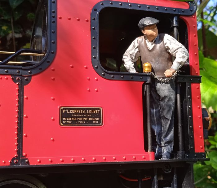

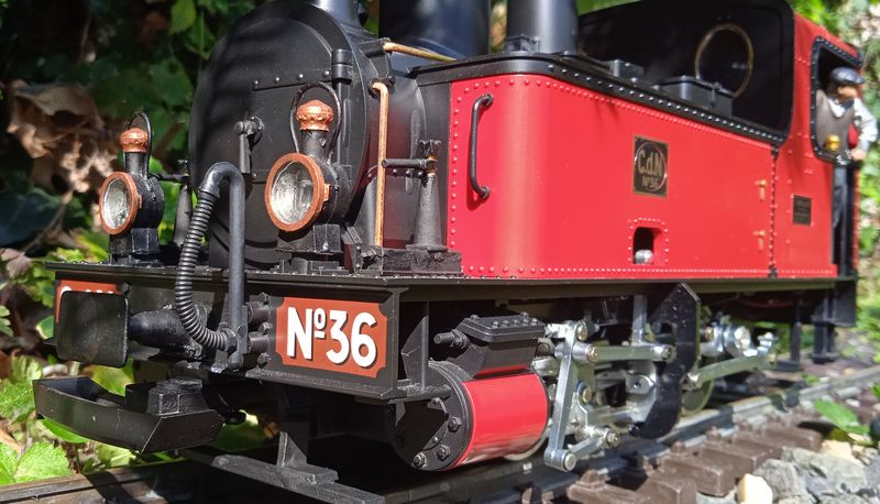

Ce sont en effet les vérins Decauville proposés par Marcel Jolly. Ils s'installent aisément sur le tablier de la Corpet LGB. Je les ai moi-même choisis pour ma Corpet CDN comme visible sur la photo ci-dessous. J'ai cependant fait le choix de supprimer les graisseurs LGB.
Pour les personnages, il est intéressant de pouvoir se diversifier des marques LGB ou Pola. Modelu propose un large choix qui s'adapte très bien sur le matériel français en IIm. J'ai justement choisi ces références comme équipe de conduite pour ma Corpet CDN. Il faut se lancer dans la peinture de figurines mais c'est assez plaisant à faire vu la taille des personnages.
J'ai récemment fini le montage de la draisine Billard de Marcel Jolly et je confirme que c'est un excellent kit qui a un magnifique rendu sur un réseau. J'ai fait appel aux personnages de l'artisan Volker Bauer qui les propose à la vente déjà peints : https://figurendesign.de/ .

Je vois que tu as fait quelques autres modifications : tu pourrais me mettre quelques photos de plus si tu as le temps ? J'aime bien les petites chaînes de la cabine, par exemple. Tu as changé les tampons ?
