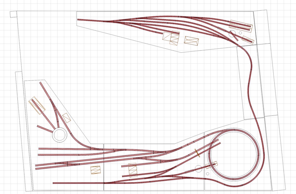

Cela fait pas mal d'années que la ligne de la Lozère me trottait (si je puis dire!) dans la tête et j'avais fait plusieurs plans pour tenter de faire rentrer - au chausse pied - la gare de Florac dans un espace assez réduit.
Une chambre s'étant par magie libérée chez moi, il a fallu s'adapter aux dimensions de ce local, ce qui m'a donné l'occasion de reprendre le projet.
Et comme la chambre a deux faces et qu'une ligne de chemin de fer a deux extrémités, j'ai imaginé sur l'autre face une gare d'échange VM-VN. Mais évidemment il n'y a pas la place pour Sainte-Cécile d'Andorge ! Donc ce sera une gare en cul de sac, la VN étant au premier plan. Celle-ci disparaîtra par une rampe hélicoïdale conduisant à une gare cachée avec boucle de retournement. Les installations en VM seront à l'arrière plan et la voie viendra chercher les voyageurs sur la place de la gare. Un petit dépôt VN pourra venir ensuite sur la troisième paroi... mais je ne suis pas encore convaincu par sa disposition.
Si les menuiseries sont en partie réalisées pour l'ensemble, je me concentre maintenant sur la partie Florac, où les trains commencent maintenant à pouvoir manoeuvrer. Je vous présenterai en quelques étapes ce qui a déjà été fait, et je vous remercie par avance de vos conseils et commentaires!
Mais d'abord, voici un schéma de l'ensemble afin de situer de quoi l'on parle :
Vous constaterez que Florac a perdu une voie devant le BV afin de raccourcir le tout. Les remises sont plus petites et le pont tournant est déplacé à l'avant plan, pour faciliter les manœuvres et leur offrir une meilleure visibilité. Je l'ai dit dans le titre, il ne s'agit là que d'une évocation...

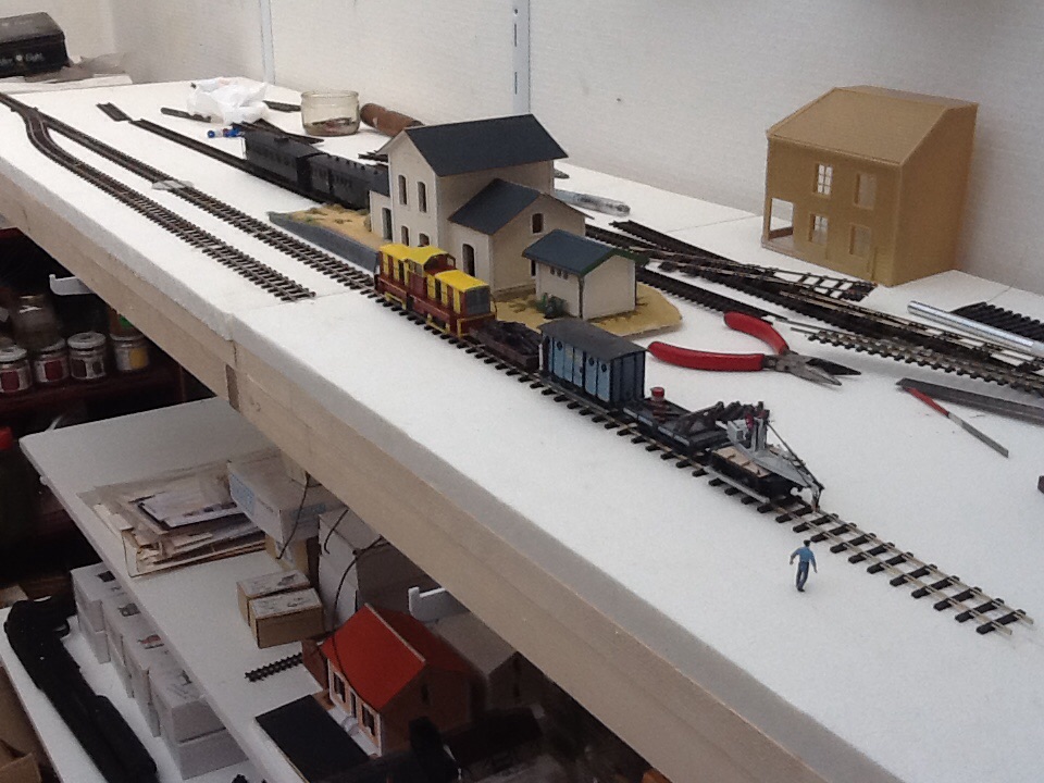

Messagepar Leuleu55 » 08 05 2025 à 21:27
Le quadrillage du plan correspond à 10 cm. Les deux modules de Florac font donc 2m60... d'où la nécessité de simplifier le plan de voie!

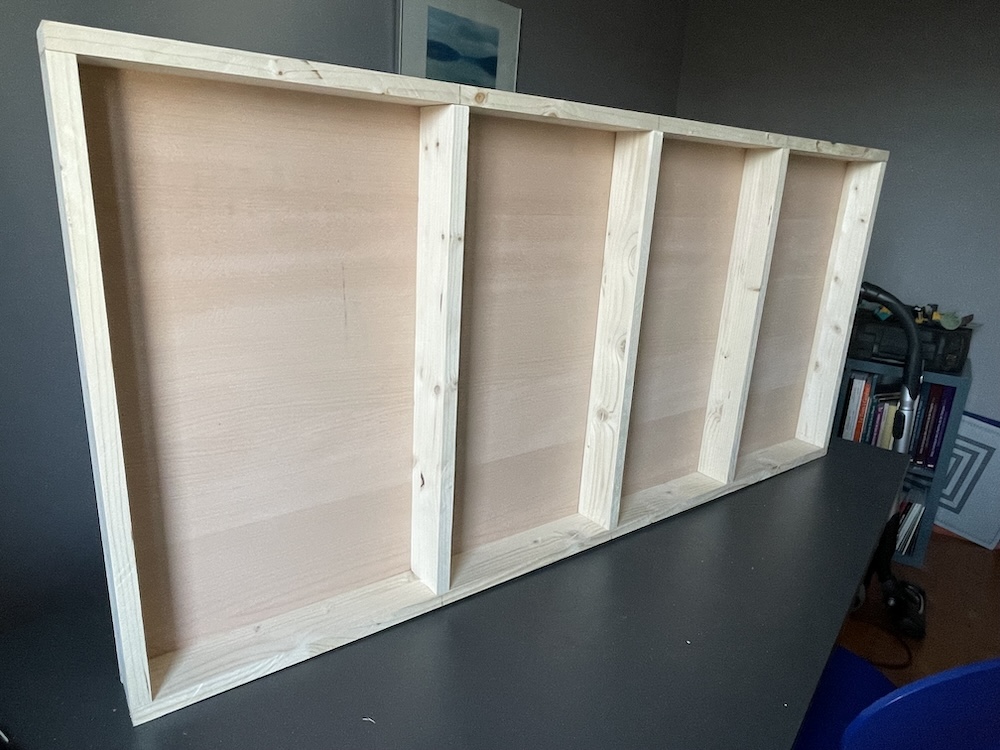

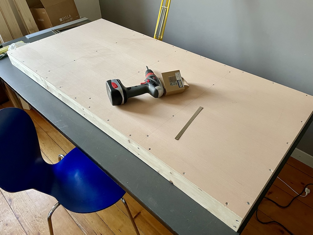

Pour commencer, j'ai préparé les plateaux pour les deux gares. J'ai fait le choix de la simplicité, une gare, c'est plat, donc pas de relief négatif à prévoir. Ce seront donc, pour les différents modules (sauf celui de la rampe hélicoïdale) des plateaux renforcés par les lambourdes. Le plan permet d'anticiper la position des commandes d'aiguille pour qu'elles ne tombent pas sur un renfort.
La surface est recouverte de Depron peint en gris, avec le tracé du quadrillage de 10 cm pour faciliter le positionnement des voies.
A suivre...

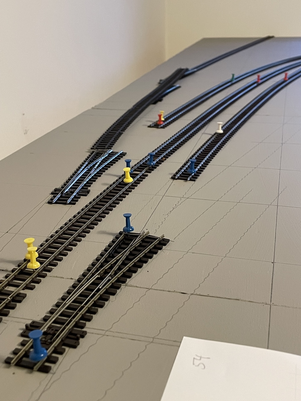

Messagepar jlefebvre » 09 05 2025 à 10:18
J'en suis à approvisionner le bois des plateaux aussi je regarder certains détails ...
Et là, la régularité des traverses m'interpelle !
JL

Messagepar JJB » 09 05 2025 à 11:31
Oui, en HOm PECO, il faut pratiquement en enlever une sur deux......
De mémoire..., sur le Vivarais les traverses étaient écartées de 80 cm, sauf au niveau des éclisses ou elles (2) étaient un peux plus resserrées.
Et sur les voies de débord, varier un peu les écartements et la perpendicularité pour donner un peu de rusticité #B5
Bon courage.

Messagepar Storm » 09 05 2025 à 12:21
Je fais un sur 4 pour alléger #B5 Faudrait que je retrouve des photos de Vasy :maitre:
Messages: 23959
Re: Evocation de Florac (HOm)
Messagepar Storm » 09 05 2025 à 12:40
Petite recherche, 1 traverse sur 4 retirée à blanc puis décorée:
LEs voie en Peco sont celles à l'avant, à l'arrière c'est du Tillig mais je ne sais plus si nous l'avions aussi modifiée :F9 Le but était de marquer un différence entre les 2 lignes qui se rejoignaient.
