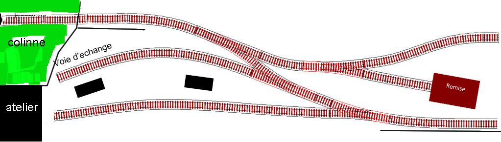

Messagepar didier28 » 01 10 2024 à 14:16
Un petit plan du "Le petit réseau HOe"
Taille 90 X 25 cm hors coulisse et avec c'est 2 coulisses 1.53m
A suivre

Messagepar pelican » 02 10 2024 à 07:00
De quoi bien manœuvrer :ok
Et vu la taille, c'est facile à déplacer !! ;)

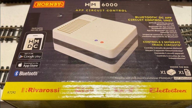

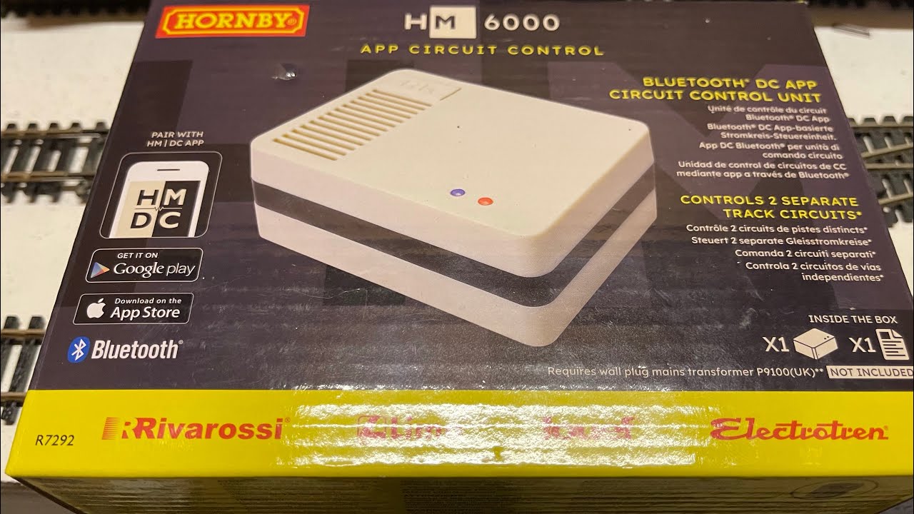

Messagepar didier28 » 15 10 2024 à 09:18
Petite command reçus
pour debuter une petit machine de minitrains
Qui a des nouvelles sur le devenir de Minitrains
Et le HM 6000
A suivre

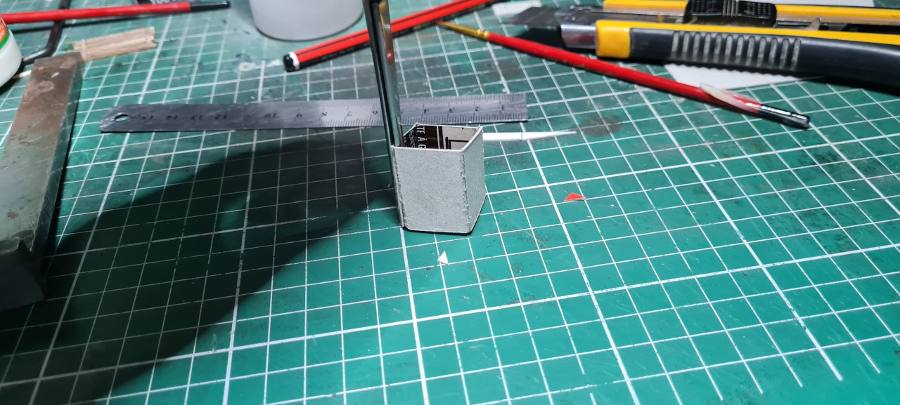

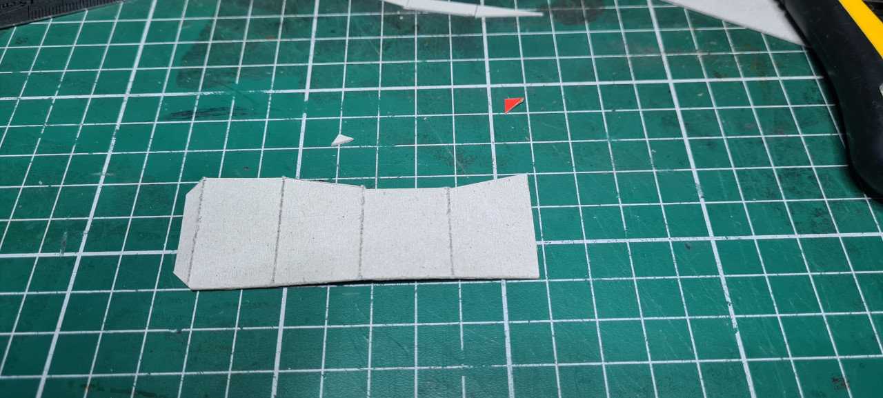

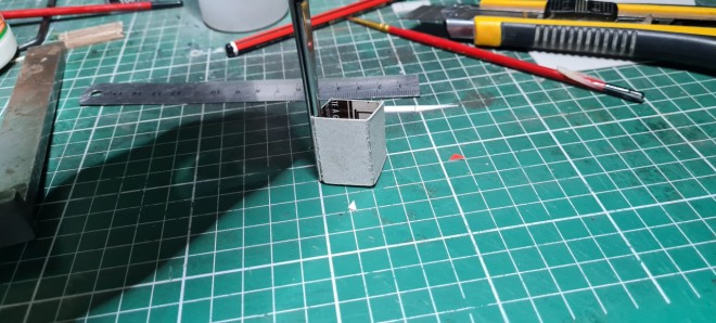

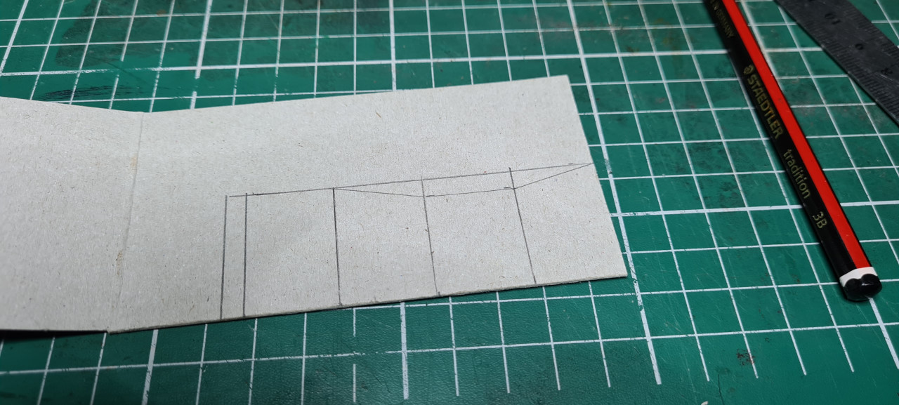

Messagepar didier28 » 17 10 2024 à 12:52
Allé ont attaque la réalisations des bâtiments qui seront en bois
pour débuter les WC
Je dessine le base sur un carton style carton céréale
et on le découpe
Puis collage et on a la base
A suivre

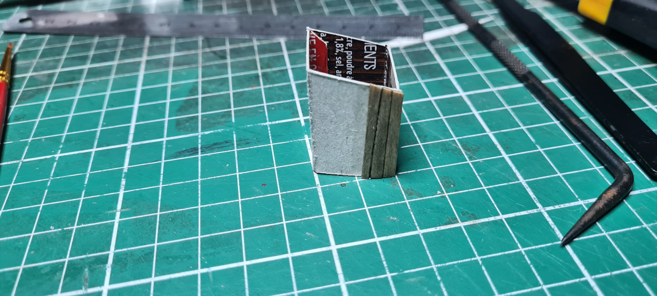

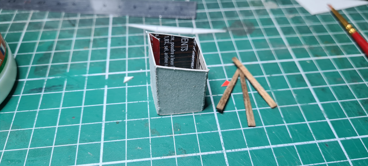

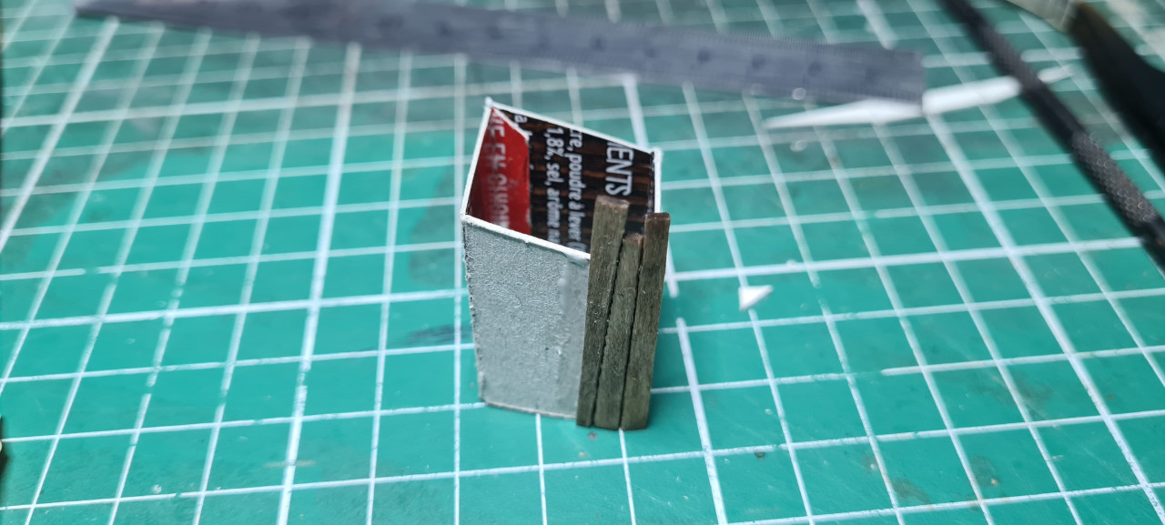

Messagepar didier28 » 21 10 2024 à 14:04
Ont continue les WC
A suivre

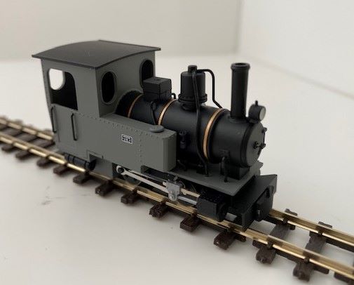

Messagepar didier28 » 21 10 2024 à 14:08
Dans le dernier Voie Libre il y a des nouvelles de la firme Minitrains et je doit dire que la machine en photo et toute mimi

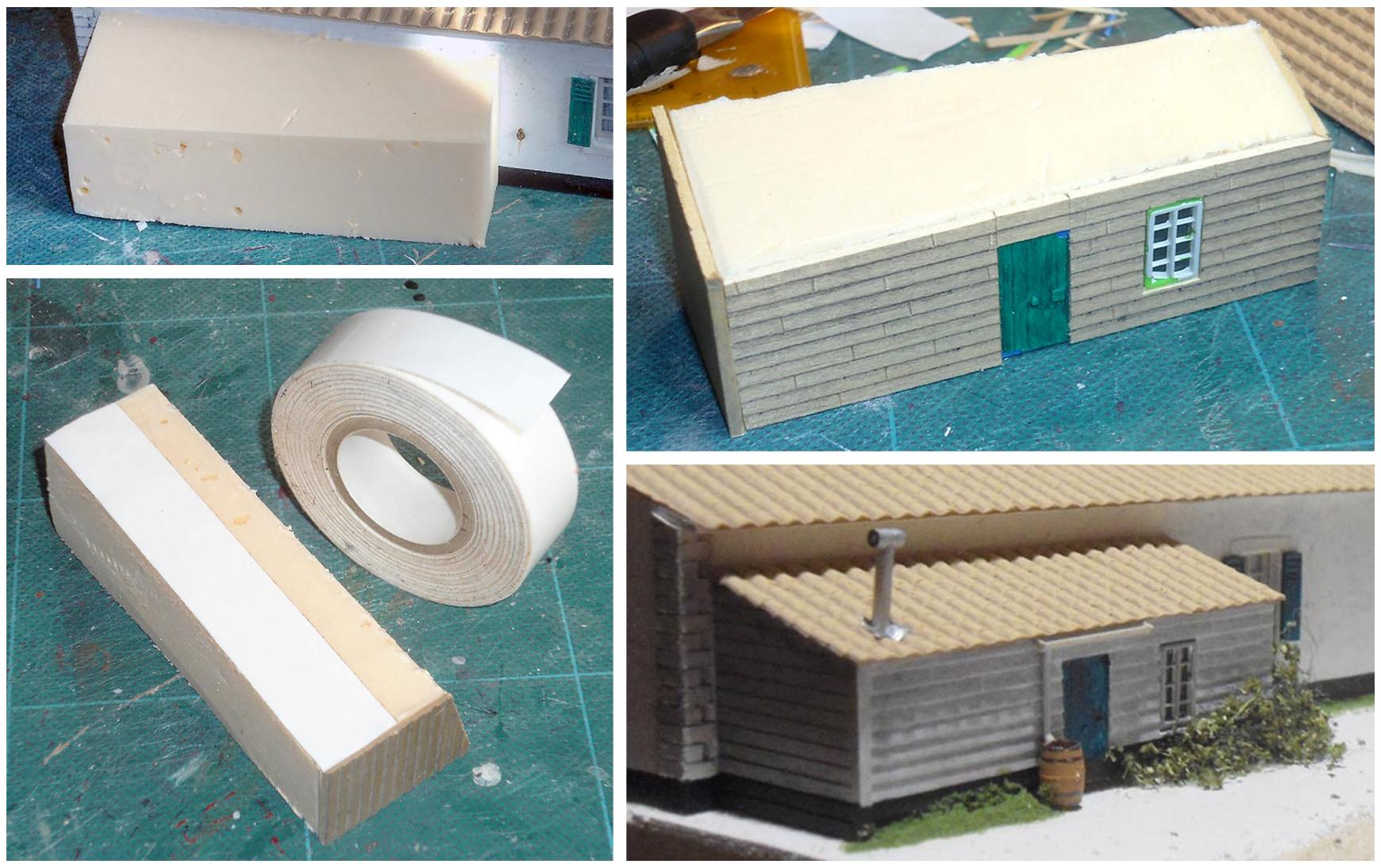

Projet sympa et dans le style britannique favorisant les manœuvres, à condition d'aimer les aiguillages :rod_siflet :H1 .
Pour les bâtiments "pleins" et petits, j'utilise du polystyrène extrudé dans lequel je taille la forme de base, en décomptant éventuellement les futures épaisseurs d'habillage si les dimensions doivent être précises. Je trouve que c'est plus rapide.
Je colle les habillages (ici des panneaux de clin tout prêts) à l'adhésif double face, toujours dans l'esprit de rapidité :

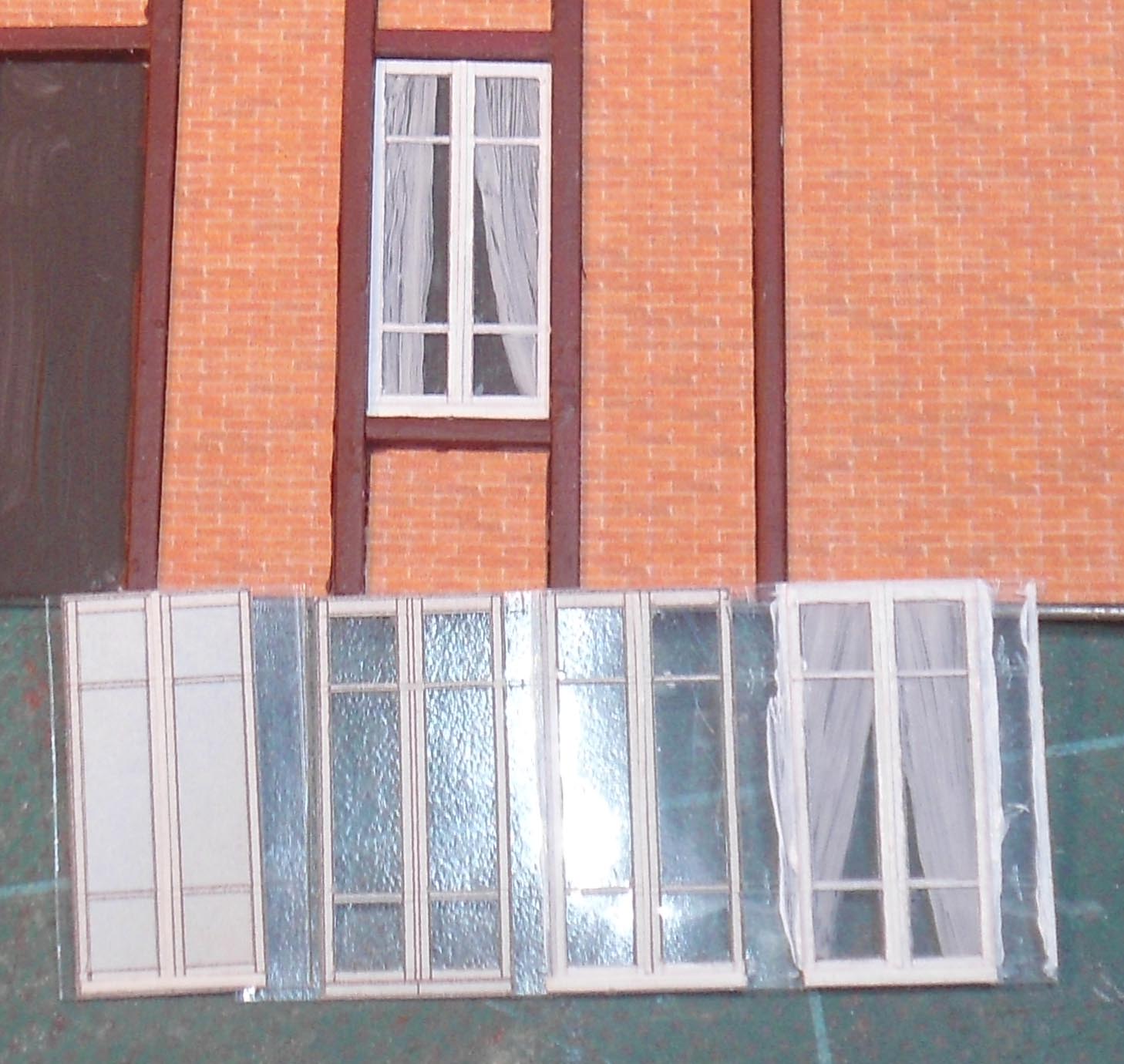

Lorsqu'il y a une fenêtre, je peins son emplacement ou le dos du "vitrage" en noir.
Dans le cas de présence de rideaux, je colle des exemples trouvés chez Nénette, mais un coup de peinture blanche sans appuyer sur le pinceau fait parfaitement l'affaire :

Messagepar didier28 » 26 10 2024 à 13:45
Sympa cette technique E2
