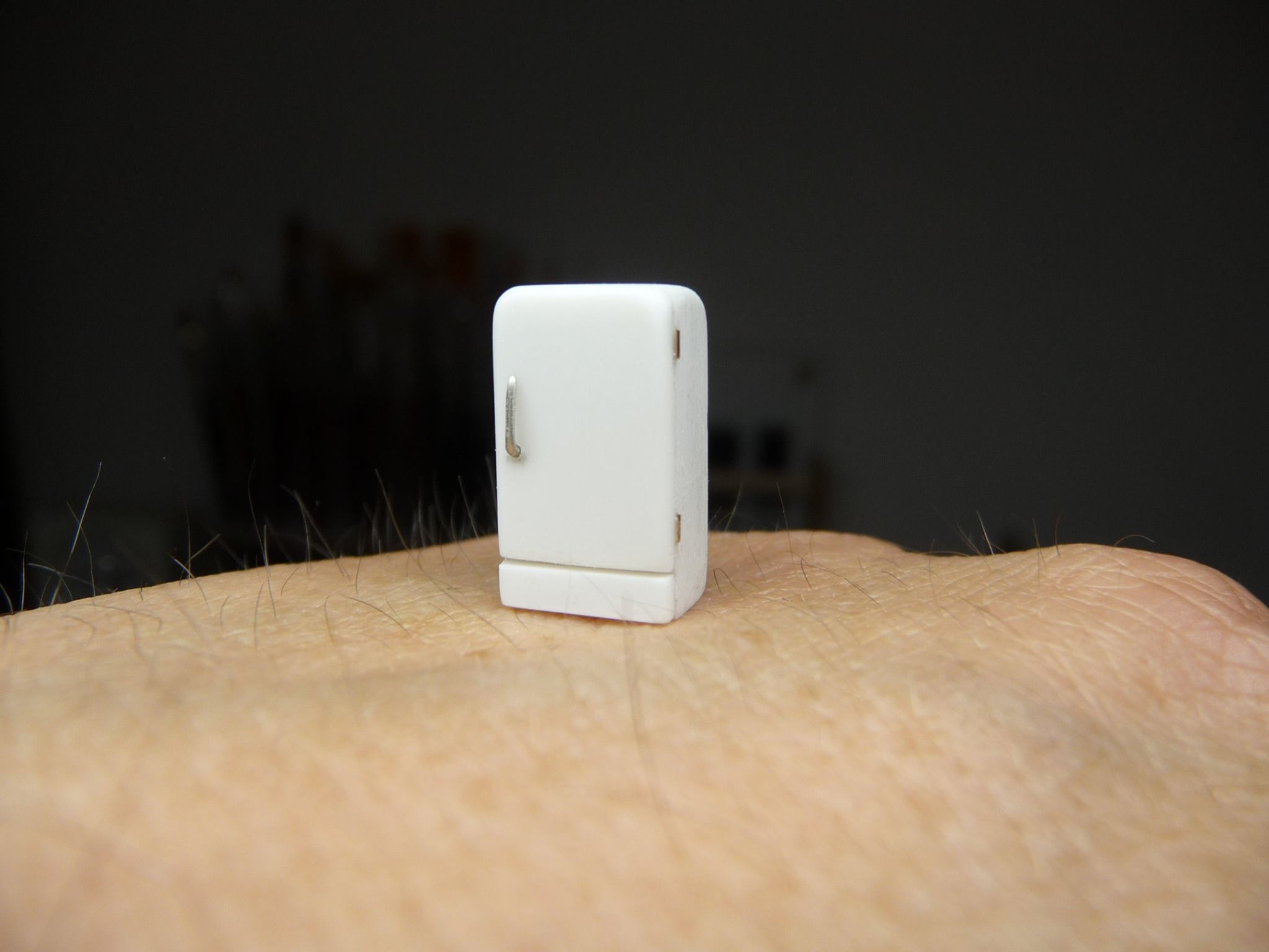

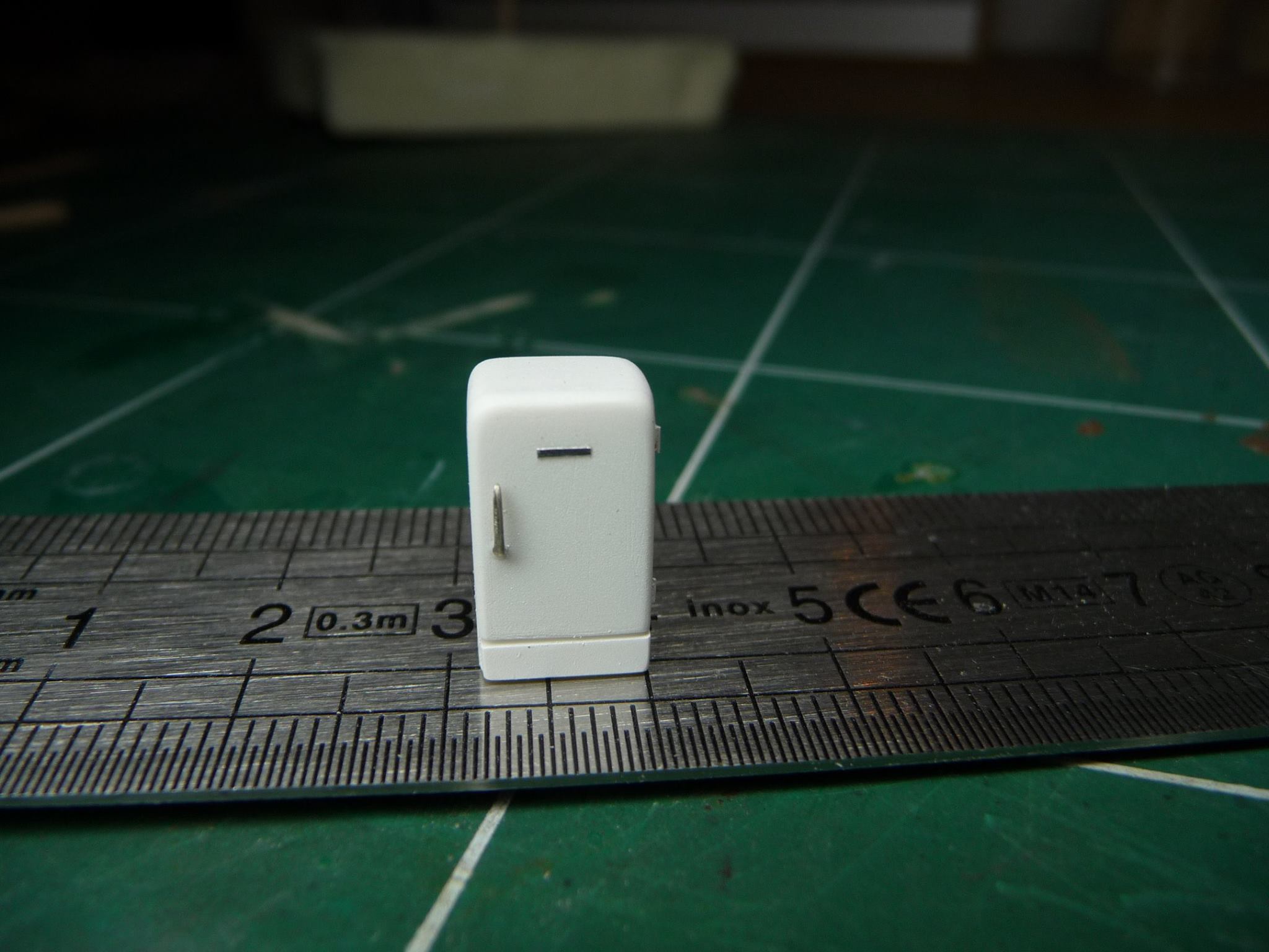

Messagepar Douglas » 08 10 2017 à 16:15
Plus qu'a peindre le bestiau ! toujours au 1/87 eme !
Réalisation en Forex, carte plastique et profilés métal !

Messagepar ptitrain » 08 10 2017 à 17:18
je trouve que l'herbe n'est pas assez dense et pas assez verte :rod_mdr2

Messagepar Douglas » 08 10 2017 à 17:25
Mon grassmaster fonctionne bien !!! :mdr2:

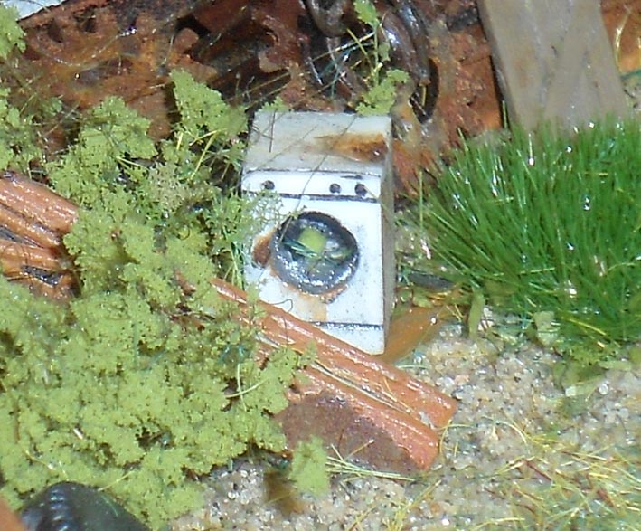

Lui, il est en bon état (pour le moment...).
Ça me rappelle la vieille machine à laver qui traîne dans une usine de concassage abandonnée, sur le réseau Märklin du RCO :
Un tronçon de profilé plastique de 7 x 7 mm, longueur 9 mm en H0 (60 x 60 x 85 cm en réalité), un trou de foret de 5 mm pour le tambour, deux coups de lime pour les joints entre les panneaux, un coup de lime ronde sur le dessus et sur le côté pour les chocs, et une belle peinture émail bien brillante (ça durait, dans le temps, l'émail). Et pis un coup de vieillissement, seul l'intérieur du tambour en inox reste brillant.
Bon, les joints de panneaux en creux passés à la peinture noire, c'est pas très réaliste. Du "vert moisissure", à la rigueur...

Tu as reproduit la grille et le compresseur, derrière ? :H1
Messages: 14888
Re: Le frigidaire à Robert
Messagepar Douglas » 08 10 2017 à 20:52
Non mais j'y pense !!! ;)

Du fil de couturière ou du fil de bobinage fin, enroulé sur une plaque plus ou moins épaisse selon les besoins, ça reproduit très bien les radiateurs.

ça me rappelle le frigo de mes parents : il date des années 1950, il fonctionne toujours, alors que le mien vient de lâcher au bout de 15 ans H4
superbe !!! :ok et puis, la végétation ... :rod_mdr2

Messagepar ptitrain » 11 10 2017 à 16:35
Il n'y plus qu'a le brancher ! mais il n'y a pas de fil :oups2:
tu vas le vieillir ou il reste neuf ?

Messagepar Douglas » 11 10 2017 à 19:23
Il va être patiné en effet !
