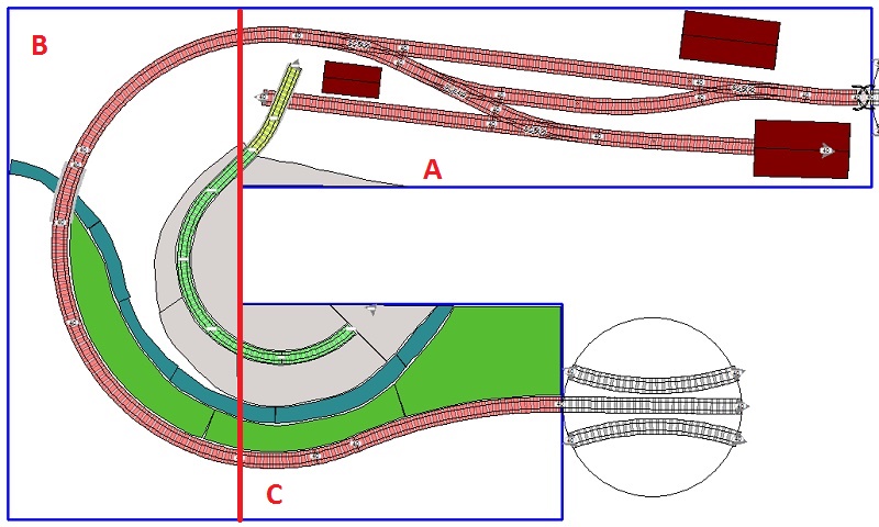

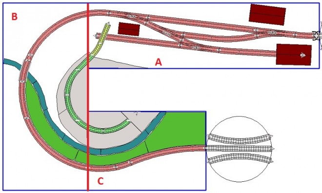

Voici le plan:
A= 740*210 mm
B= 600*270 mm
C= 378*253 mm
La voie principale (en rose) est en Péco H09-OO9.
Le matériel sera du MinitrainS.
La petite voie (en vert) est un petit minier en H0f (Busch) peut-être statique avec déchargement par gravité.
Il y aura 2 coulisses tournantes (celle du haut est hors cadre).
Les dimensions totales hors coulisses: 1010*600 mm.

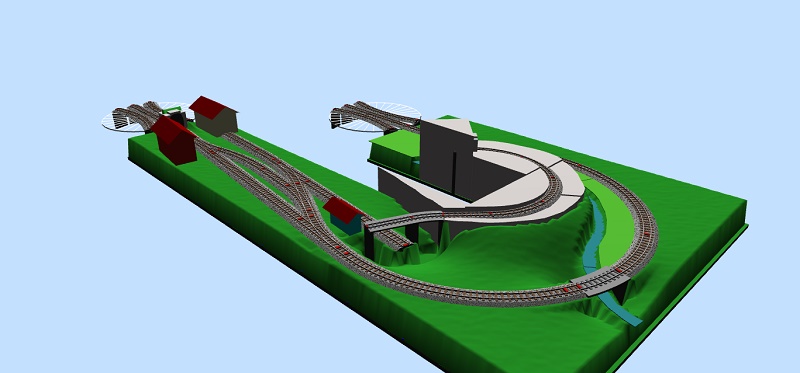

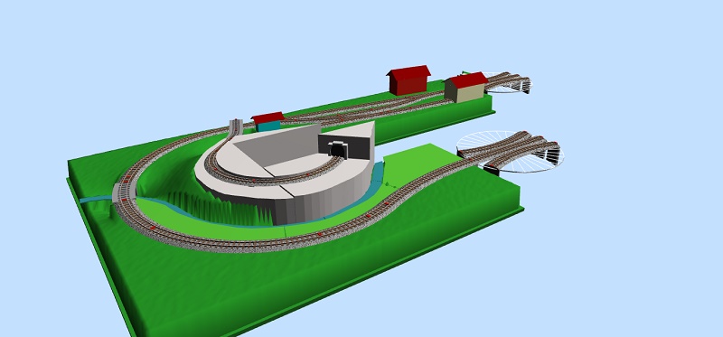

Voici 2 vues en 3D:
Sur ces vues, on aperçoit bien les 2 coulisses.
Voilà mon petit projet.
Je suis ouvert à tous commentaires, critiques et idées.
Amicalement.

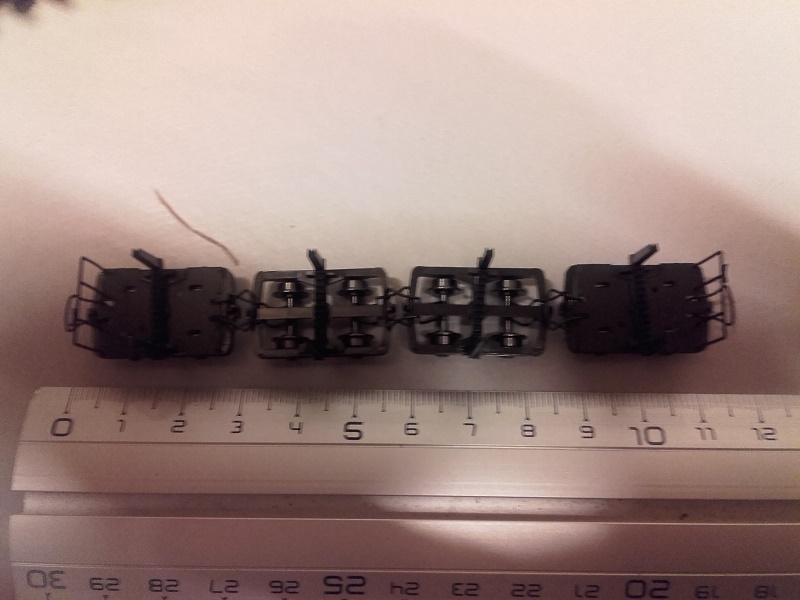

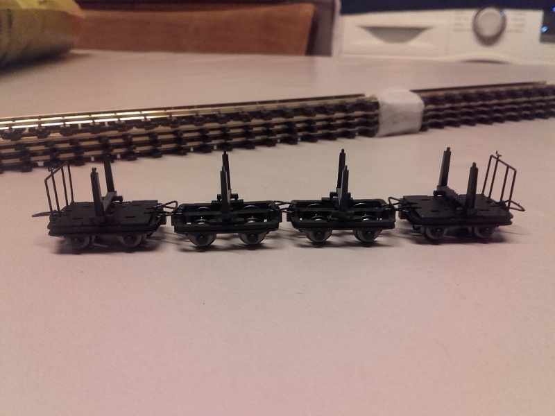

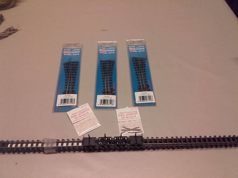

D'ailleurs, le facteur est passé ce matin:

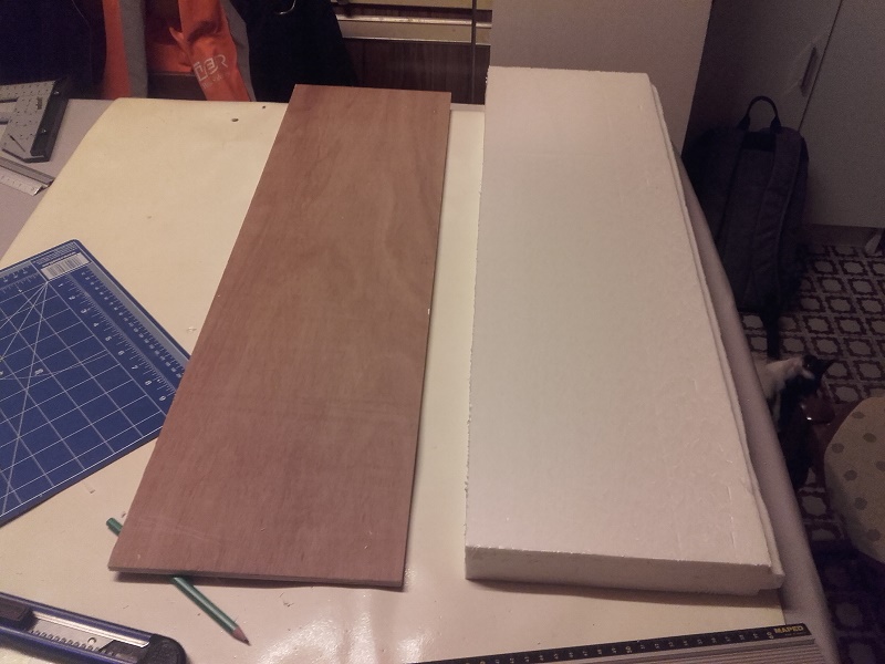

Début du chantier:
Découpe de l'extrudé:
Collage de l'extrudé avec mon assistante:

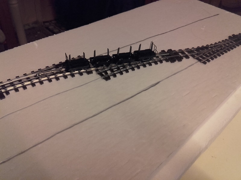

Dessin du plan de voies:
Mais là, je suis bloqué.
1° il me manque une aiguille et un rail d'alimentation.
2° les aiguilles n'ont pas d'éclisses.
J'avais commandé des éclisses (normales et isolantes).
Mais, faut-il des éclisses isolantes et si oui, comment les placer?
Amitiés.

Ça semble être de "l'electrofrog" donc oui, il faut isoler :B3 Normalement, tu as un schéma de câblage dans les boîtes des aiguillages.
Sinon, tu ne comptes pas motoriser tes aiguilles ou même les commander via des tirettes? C'est un choix possible pour un petit réseau :maitre: Mais si tu comptes ajouter des commandes, pense à prévoir des trous dessous avant le collage... Il vaut mieux également réalimenter les pointes de coeur.

Messagepar Pirlouit95 » 22 10 2016 à 17:42
Merci Storm.
Effectivement, il y a un plan avec les aiguilles.
Je vais étudier ça à tête reposée et faire un schéma.

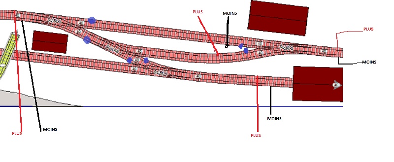

Voici un 1er schéma:
En bleu, les éclisses isolantes.
Je vous demanderais d'être indulgent, mais je suis débutant et mes cours d'électricité remontent à oufti loin.
Pirlouit95
Messages: 212
Enregistré le: 18 10 2016 à 06:54
Localisation: Courdimanche (95)
Re: Mon 1er réseau en H0e
Messagepar Storm » 22 10 2016 à 19:11
C'est pas mon truc non plus :C6 Mais en général, on isole le coeur de l'aiguille que l'on ré-alimente... Je vais laisser les spécialistes de la chose te guider... :oups2:
Messages: 23964

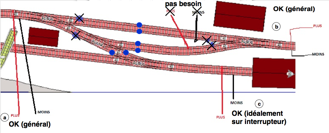

Messagepar Pirlouit95 » 22 10 2016 à 20:57
On m'a proposé une autre solution:
Voici l'explication:
- "a" alimente ce que j'appellerai "l'avant-gare"...
- "b" (branché sur le même transformateur) alimente "l'arrière-gare"...
Cette disposition (avec les éclisses isolantes au milieu de l'évitement) est celle préconisée par Peco en pareil cas : avec le temps, tu constateras que c'est la plus rationnelle en exploitation, notamment si tu as plus d'une machine en service sur le réseau.
- et enfin, "c" alimente la zone du "dépôt" : idéalement, il serait intéressant que tu l'isoles de l'alimentation "générale" (a et b) par un interrupteur "on-off"... dont, là encore, tu comprendras toute l'utilité le jour où tu auras plusieurs locomotives !
Qu'en pensez-vous?

Messagepar bernardhenri » 23 10 2016 à 10:19
Il est intéressant d'inverser le sens des aiguilles pour que 2 trains arrivant en sens opposé puissent venir à quai dans le même temps (cf Port de Carhaix)

Messagepar Mr Béton » 24 10 2016 à 00:48
En fait je comprends pas bien. Les dimensions du réseau sont fixées par la taille de planches de CP déjà disponibles ?
