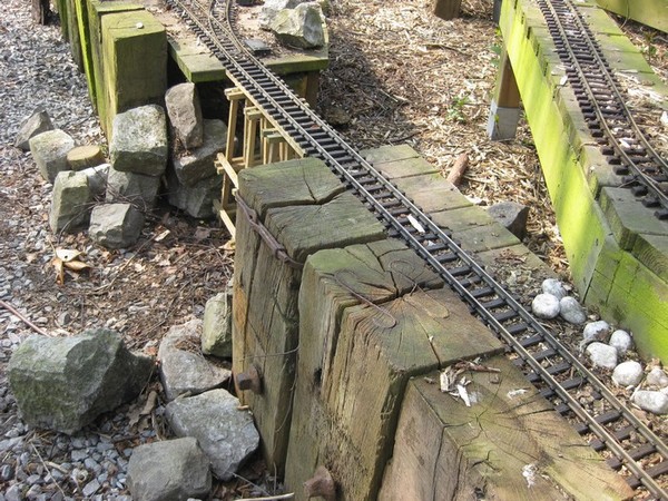

j'ai réalisé un petit trestle en bois sur le PRR ... en bois de récup : en jardinerie, ils vendent des planches en bois traité, et entre les planches, il y a des petites planchettes pour soutenir les tas ... et qui sont jetées ensuite !! j'en ai récupéré des dizaines, en bois traité par autoclave, et ça me sert pour les petits bricolages ! le trestle est bientôt en place depuis 10 ans, et ça ne bouge pas ... ;)
viewtopic.php?f=7&t=15&p=170590&hilit=trestle+prr#p170590

Avec cette photo tu vas à nouveau mériter l'avatar pelican vert !! #B1
