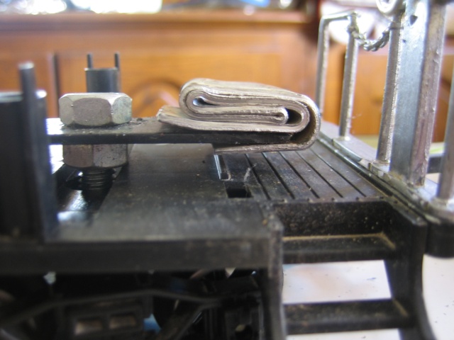

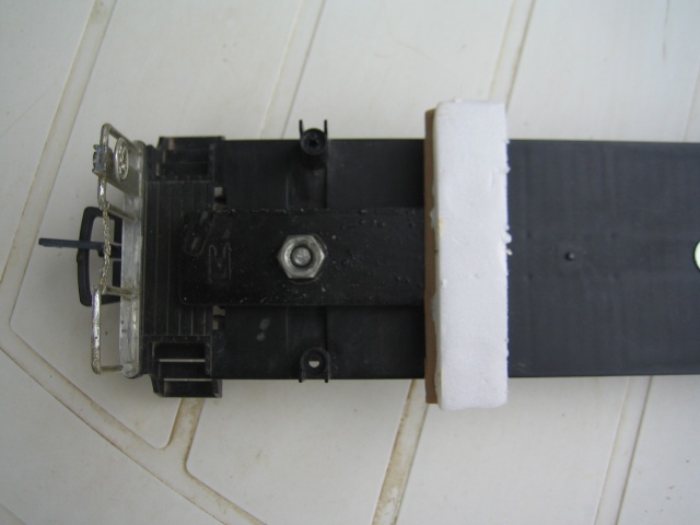

Ensuite, fabrication sur la base d'un wagon US à bogie au 1/32è d'une voiture de prise de vues

Quand à la voiture de prise de vue, la plaquette montée sur l'axe du bogie -fait qu'un boulon de 14- permet de décaler la caméra vers l'arrière, ce qui donne une excellente visibilité de la courbe
L'avant de la plaquette peut recevoir un lest, ce qui évite le cabrage du boggie ou un déséquilibre en courbe

Papy IIm a écrit:...Quand à la voiture de prise de vue, la plaquette montée sur l'axe du bogie -fait qu'un boulon de 14- permet de décaler la caméra vers l'arrière, ce qui donne une excellente visibilité de la courbe...
Effectivement, sur beaucoup de vidéos vues sur Youtube, on devine que la caméra est posée sur l'axe de rotation du bogie, donc elle "tourne" trop tard... d'où mon intérêt quand j'ai vu la forme du support ! #B6
