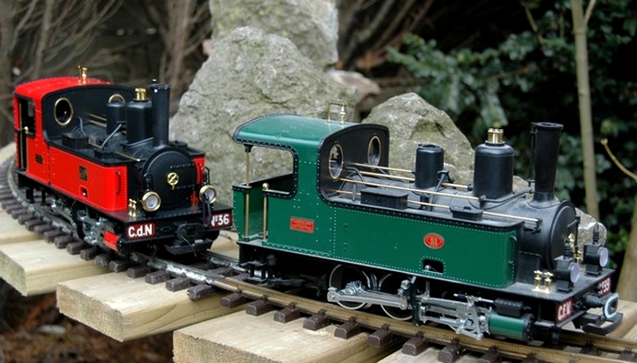

Aucun problème pour déposer les graisseurs des cylindres : il faut installer une arrivée au milieu des plateaux des tiroirs et faire partir un tout petit tuyau vers la cabine, suggérant la mise en place d'un graisseur à condensation.
Il me semble que les fanaux utilisés ci-dessus sont des Gecomodel.

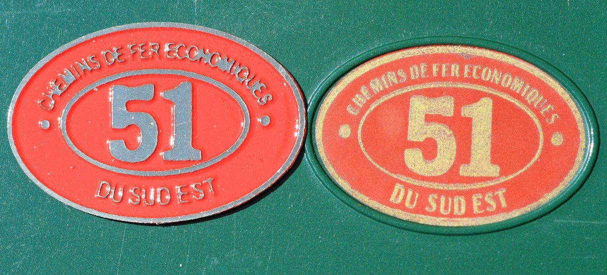

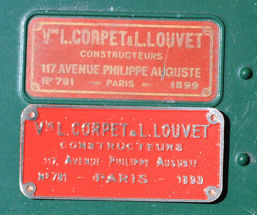

J'ai refait des plaques, celles d'origine étaient un peu délavées. J'aurais préféré couleur laiton, mais j'ai plus que du maillechort en stock, ça rend bien quand même. Les miennes sont un peu plus larges pour couvrir le relief du plastique.

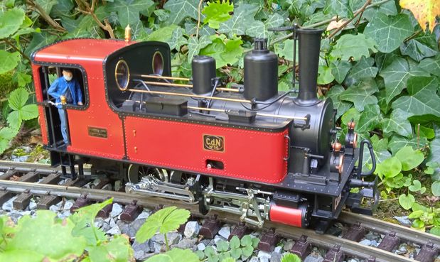

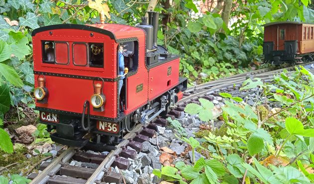

Je vois que tu as fait quelques autres modifications : tu pourrais me mettre quelques photos de plus si tu as le temps ? J'aime bien les petites chaînes de la cabine, par exemple. Tu as changé les tampons ?

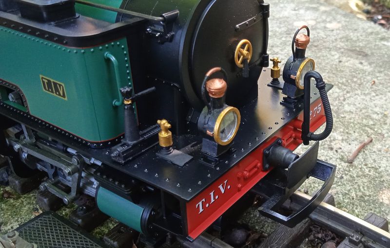

Les tampons, les lanternes et les briquettes sont issus de la gamme Gecomodel. Les deux personnages viennent de chez Modelu. Le sifflet vient de chez Trackside-Details. J'ai également installé un chasse-pierre d'après les plans de Bernard Déluard publié dans Voie Libre. Pour le reste ce sont des petites retouches de peinture pour rendre le modèle moins clinquant. Si tu n'as pas les pièces détachées sous la main ou pour éviter de "charcuter" le modèle, j'ai fait pour la TIV 75 un tampon avec du tube laiton et une plateau découpé à la main en utilisant l'embase du modèle LGB :
Je note l'idée de Nicolas pour l’évocation du graisseur. :maitre:

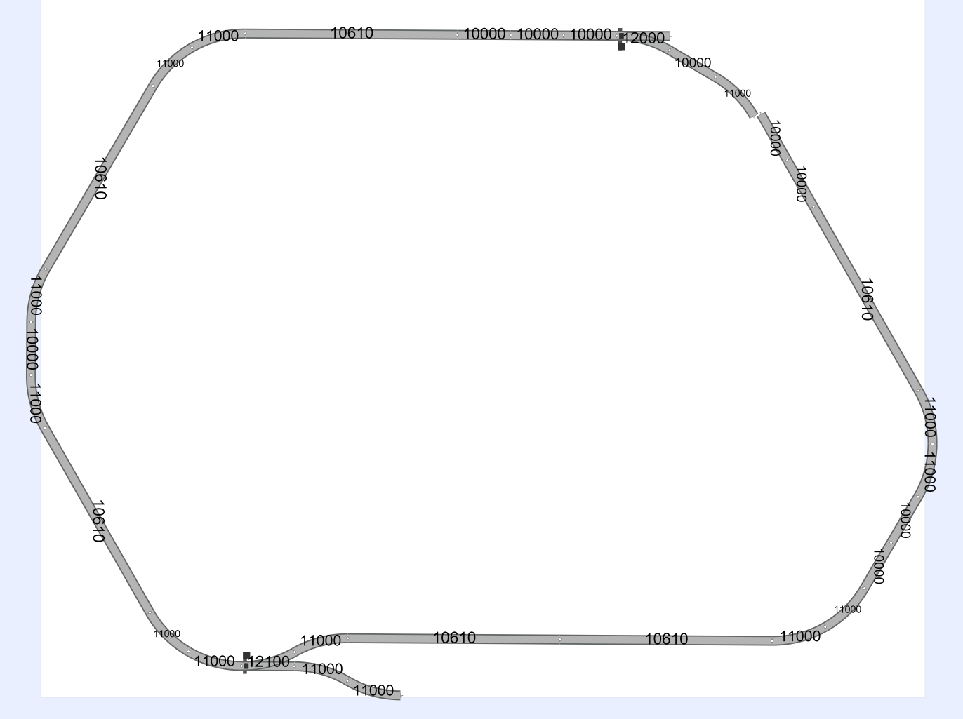

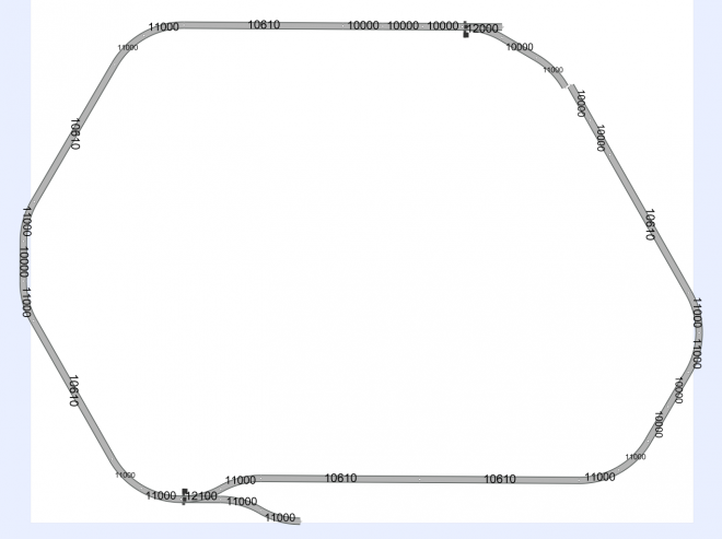

Non, je n'ai pas fait de plan. J'ai juste fait une grande boucle un peu bête avec les différentes portions récupérées d'occasion ou neuves. Pour le moment, je voudrais juste... faire rouler des trains ! C'est basique. Si je ne planifie rien pour l'instant, je ne m'interdis rien non plus. J'ai autant de place que je veux et si ça me plait, je ferai des choses plus complexes plus tard. Mon objectif immédiat, c'est de faire rouler au moins la Corpet LGB avec quelques tombereaux que je vais refaire à mon goût, façon CSA, (j'en ai récupéré 4) d'ici la fin de l'été.

Si je ne me trompe pas, il y a une aiguille en haut. Pourquoi ne pas l'utiliser pour faire un évitement avec l'autre ?
Comme cela, un train attend la voie libre pour repartir, par exemple en sens inverse : vive l'exploitation !

Oui, bien vu ! On peut faire un truc simple et s'amuser un peu quand même !
