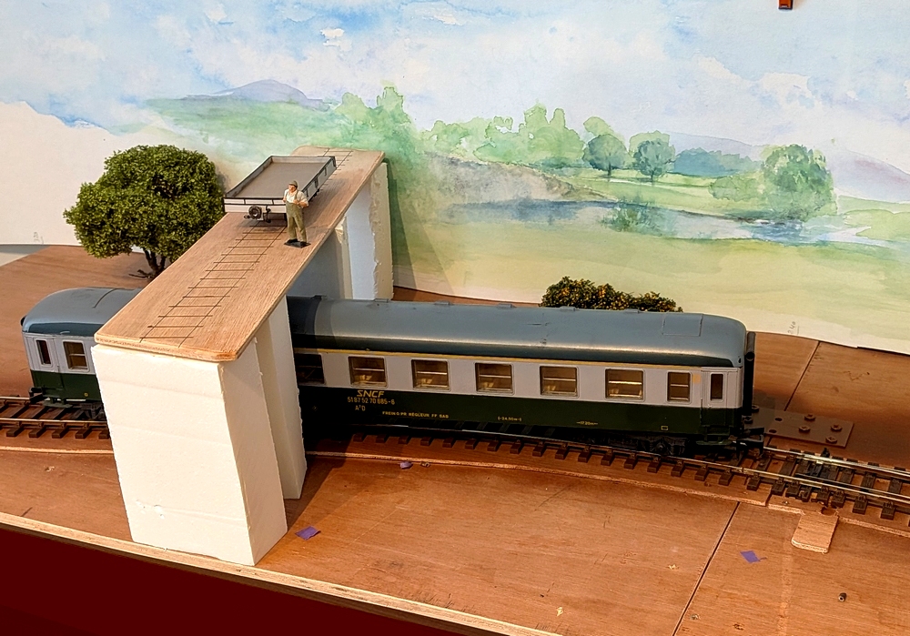

il faut donc un petit tronçon de ligne vicinale, et ce sera comme à Olloy, un pont qui surplombe la voie SNCB
Ce pont a disparu, mais il reste des vestiges, et des photos, ce qui va me permettre d'évoquer ce pont sur la partie voie unique du réseau ! et j'aimerai placer ce pont avant le ballastage de la voie SNCB, et surtout établir ce pont pour que l'autorail Picasso puisse passer sans encombre, vu que c'est une courbe et une contre courbe !
Je vais donc établir une structure modifiable, comme un brouillon, pour définir l'emplacement du pont, construire les piles du pont, et ensuite ballaster la voie SNCB en étendant le ballast sous le pont !

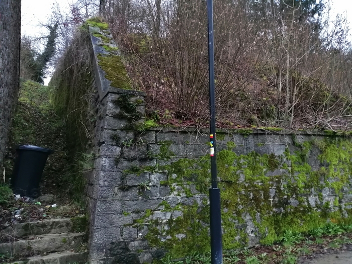

Un vestige de pont SNCV à Olloy, le pont qui surplombait la route, juste après le pont SNCB démoli

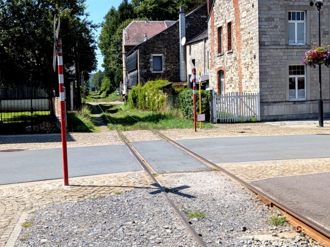

Pour mon pont, il fallait me remettre dans l'ambiance ... et donc, aller faire un tour à Olloy ... Chance, ce weekend, il y avait une expo d'artistes à Nismes, juste à côté de Olloy ! :ipb-279
Et donc le matin, balade à Nismes ...
A midi ...

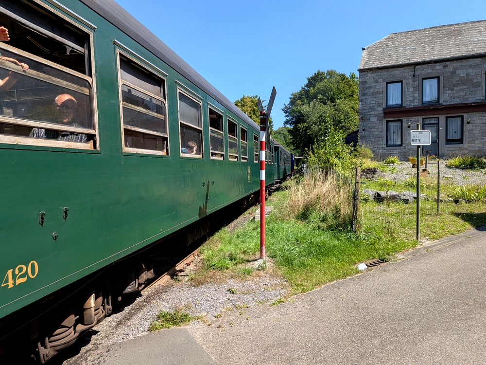

Et l'après midi, balade à Olloy, en passant par la boulangerie .. :rod_siflet

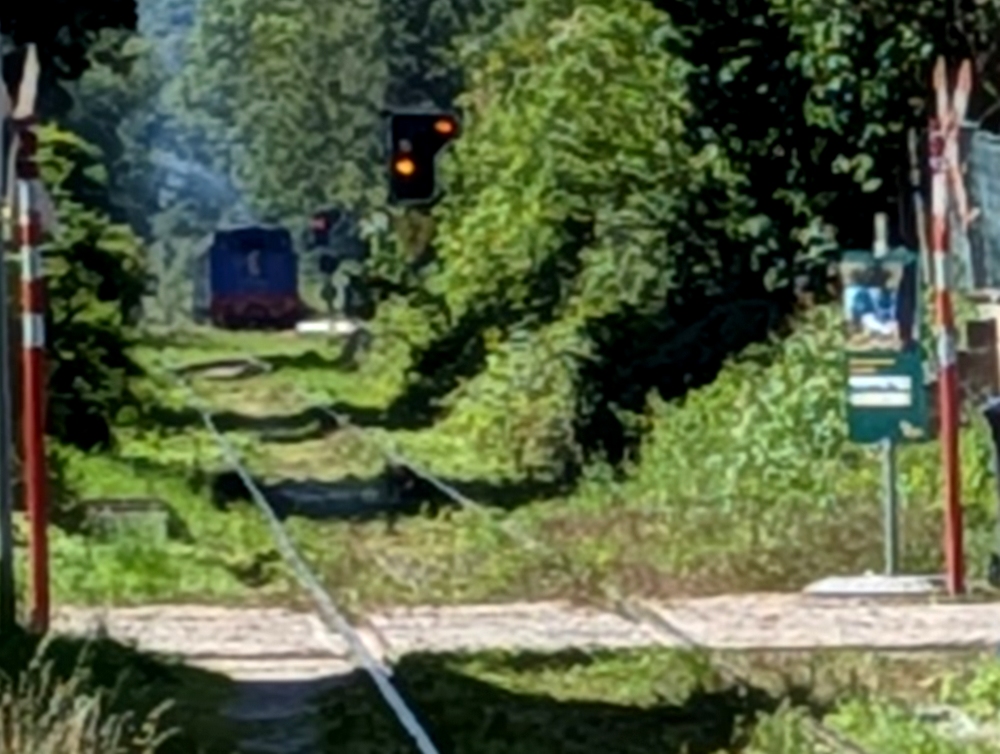

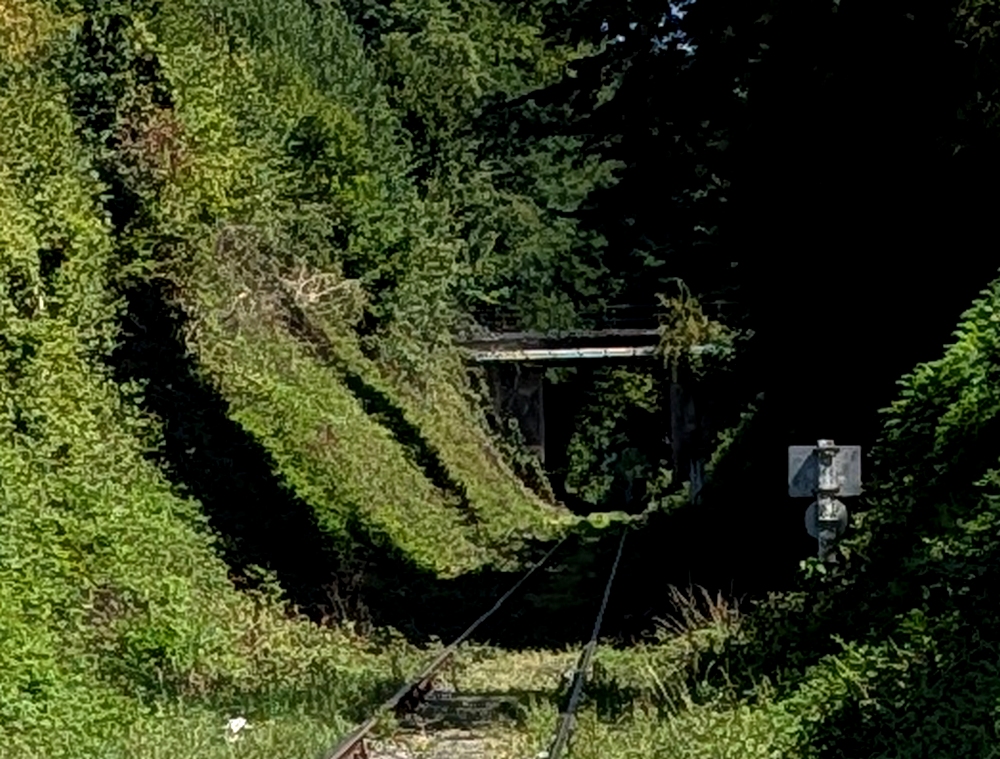

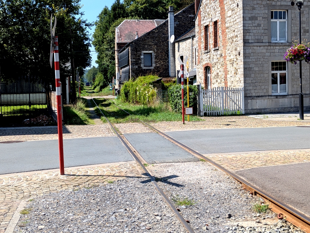

Le fameux pont !

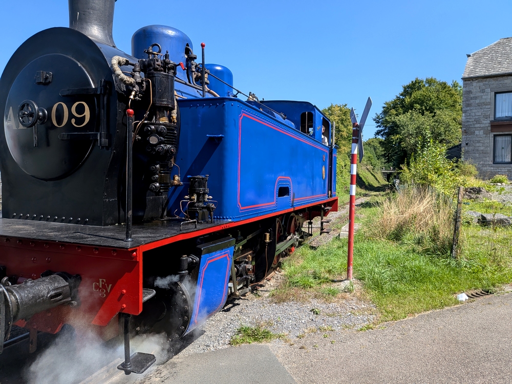

J'aimerai aller le photographier de près .. mais bon ... un coup de sifflet ...
en agrandissant la photo ..

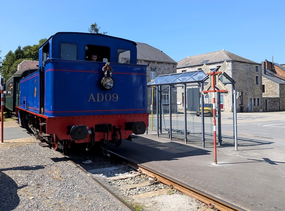

Et alors ... et alors ... et aloooors ...

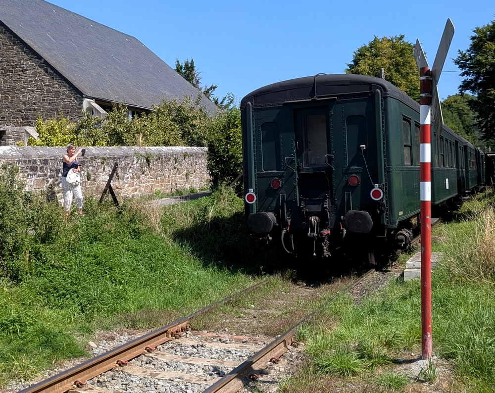

Hé hé ... le train est arrivéééé éé ... sans s'pressééé éé ..
Même Mme Pélican a fait des photos !

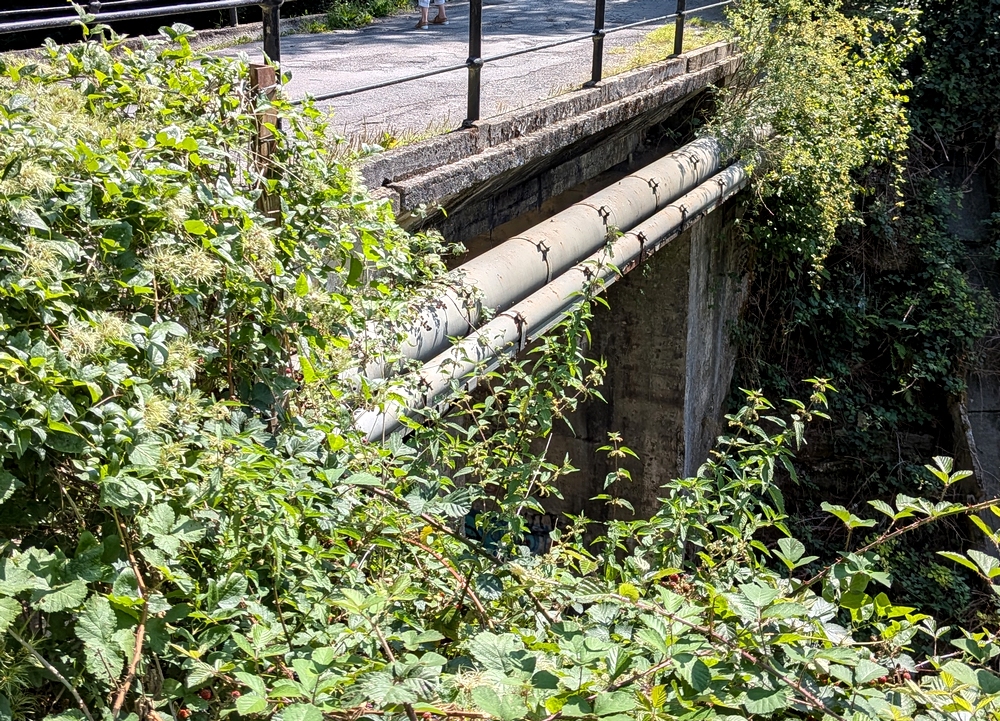

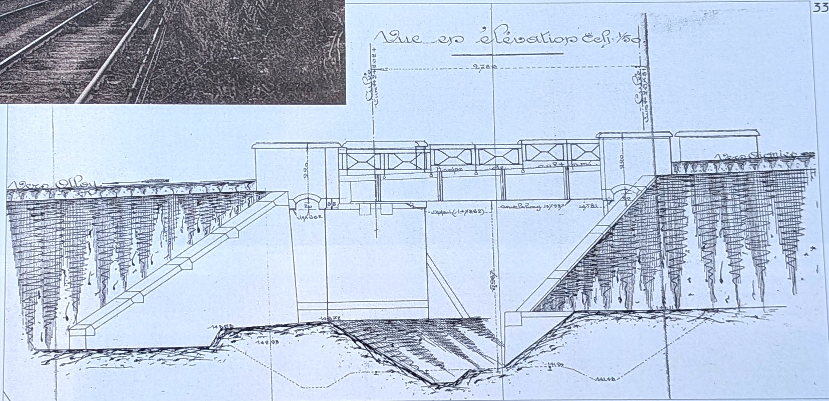

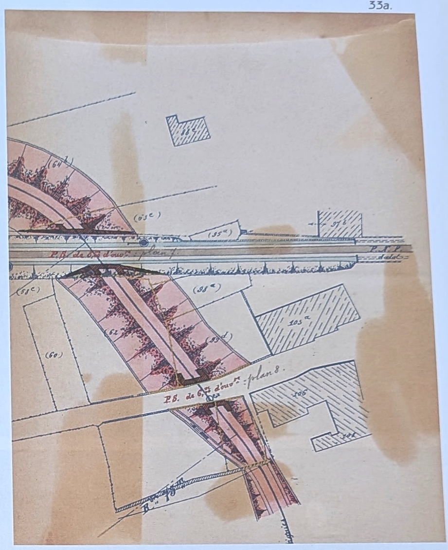

Le pont routier restant semble être en béton, y compris les piles ... par contre les vestiges du pont vicinal qui surplombait la route, c'est de la pierre de taille ...
J'ai donc repris le bouquin de référence !
Et j'ai agrandi les photos et documents concernant le pont !
Ce serait un pont avec des piles en pierres de tailles, et un tablier en poutrelles acier ... :D3
Votre avis ?? :D3

Messagepar JJB » 12 08 2025 à 10:52
Je pense que tu est sur la bonne voie, aussi bien dessus que dessous....
Structure métallique, oui, poutrelles ou coffre, pas grande différence, surtout vue de l'extérieure... Pour la maçonnerie, tu as la photo, et je ne vois pas pourquoi ils auraient dérogés à la règle?
Bonne continuation et à bientôt.

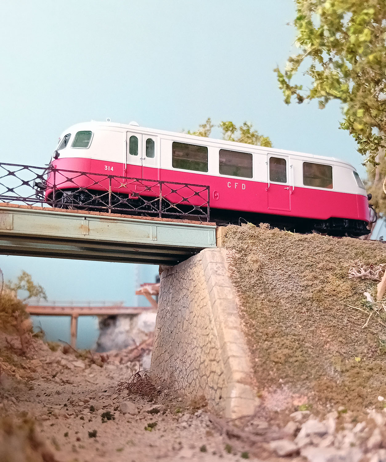

Re: Olloy sur Viroin - Oignies en Zéro
Messagepar Patrick ze rabbit Deludin » 12 08 2025 à 21:12
Un pont comme ça, quoi :
Le plus simple des ponts, rarement reproduit par les artisans ou professionnels.
Ne pas oublier les culées, car on a rarement vu de ponts sans culées...
:rod_siflet
Messages: 14988
Messagepar JJB » 12 08 2025 à 22:59
Mon dieu, mon dieu, rien ne l'arrête :H2 :H2 :rod_mdr2
J-J
JJB
Messages: 2217
Messagepar pelican » 13 08 2025 à 08:52
On est mal on est mal ... H4 H4
Ceci dit, très intéressante, cette photo :ok
Ce sera sans doute ce genre de réalisation, mais avec de la pierre de taille, bien carrée, comme sur les vestiges du pont au dessus de la route !
Et ce sera conçu par de l'intelligence naturelle, et de l'impression 3D manuelle C7
Messages: 50800
Messagepar Patrick ze rabbit Deludin » 13 08 2025 à 09:06
Facile à faire :
4 poutres, 2 dites "de rive", et 2 sous les rails.
J'ai fait ça en profilés découpés dans de la carte plastique.
Comme ce sont des poutres en I reconstituées, les semelles sont du même métal. En vrai, les parties verticales et horizontales sont liées par des cornières rivetées H0, euh, à chaud.
La reproduction des liaisons, c'est simplement du papier 120 g collé, j'ai pas reproduit les rivets.
J'ai enlevé les traverses et réalisé des longrines longitudinales sous les rails, un platelage bois de chaque côté accompagné de rambardes en photodécoupe, et roule ma poule !
