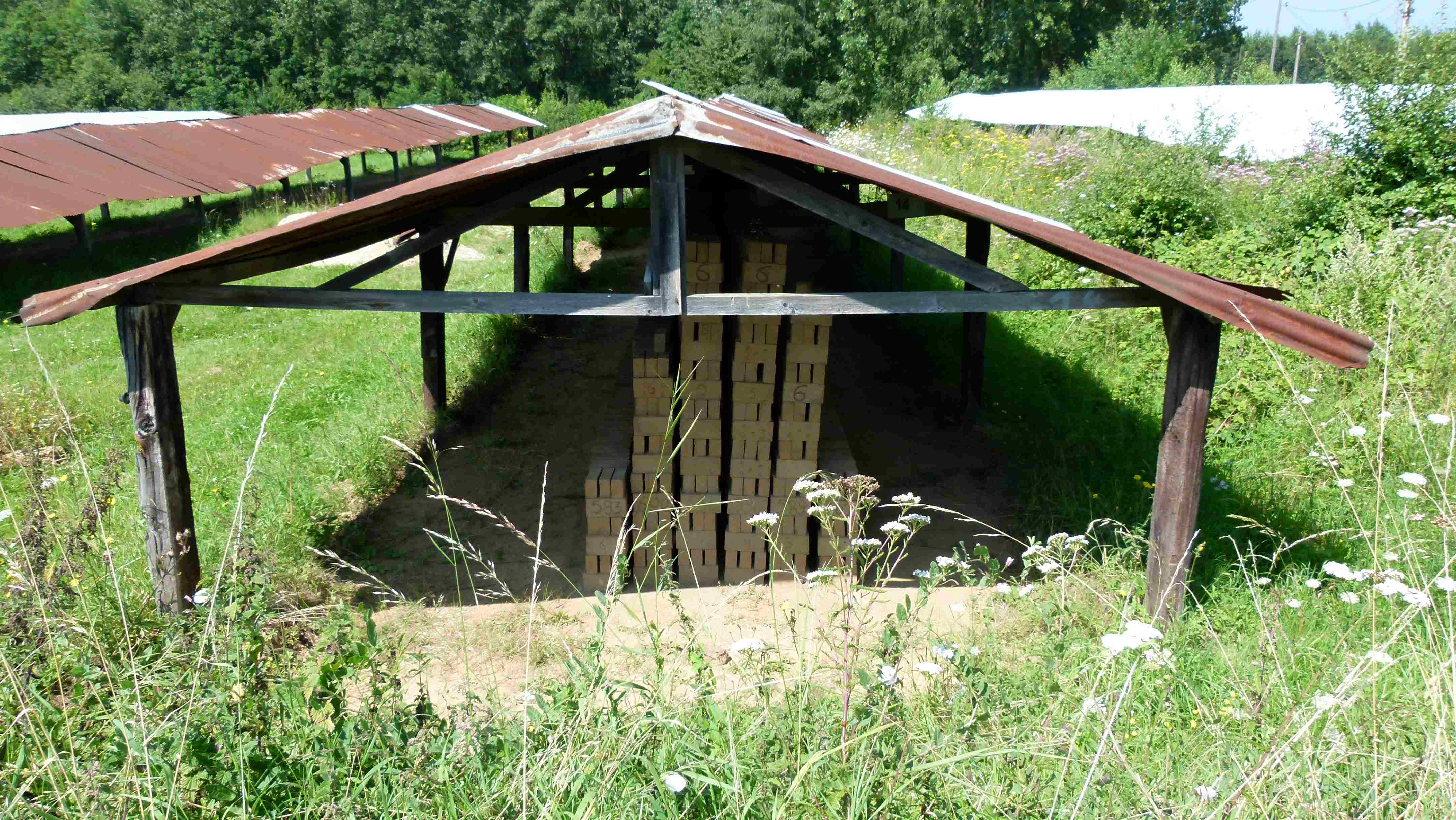

J' ai fabriqué d' après les photos prisent sur le terrain pour être le plus réaliste possible et j' espère retrouver l' atmosphère désormais détruite a tous jamais.... :cry: :cry: :cry:

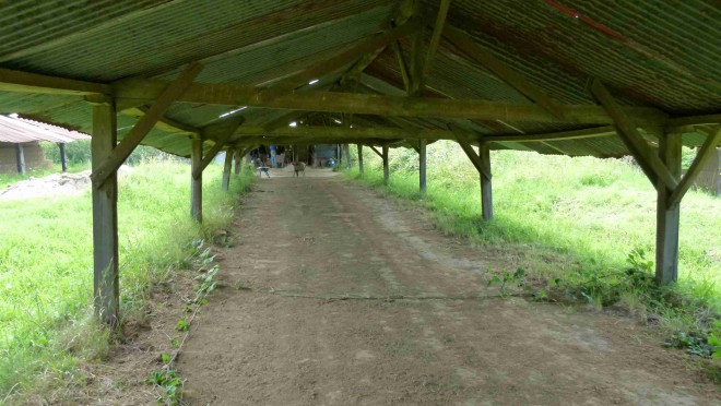

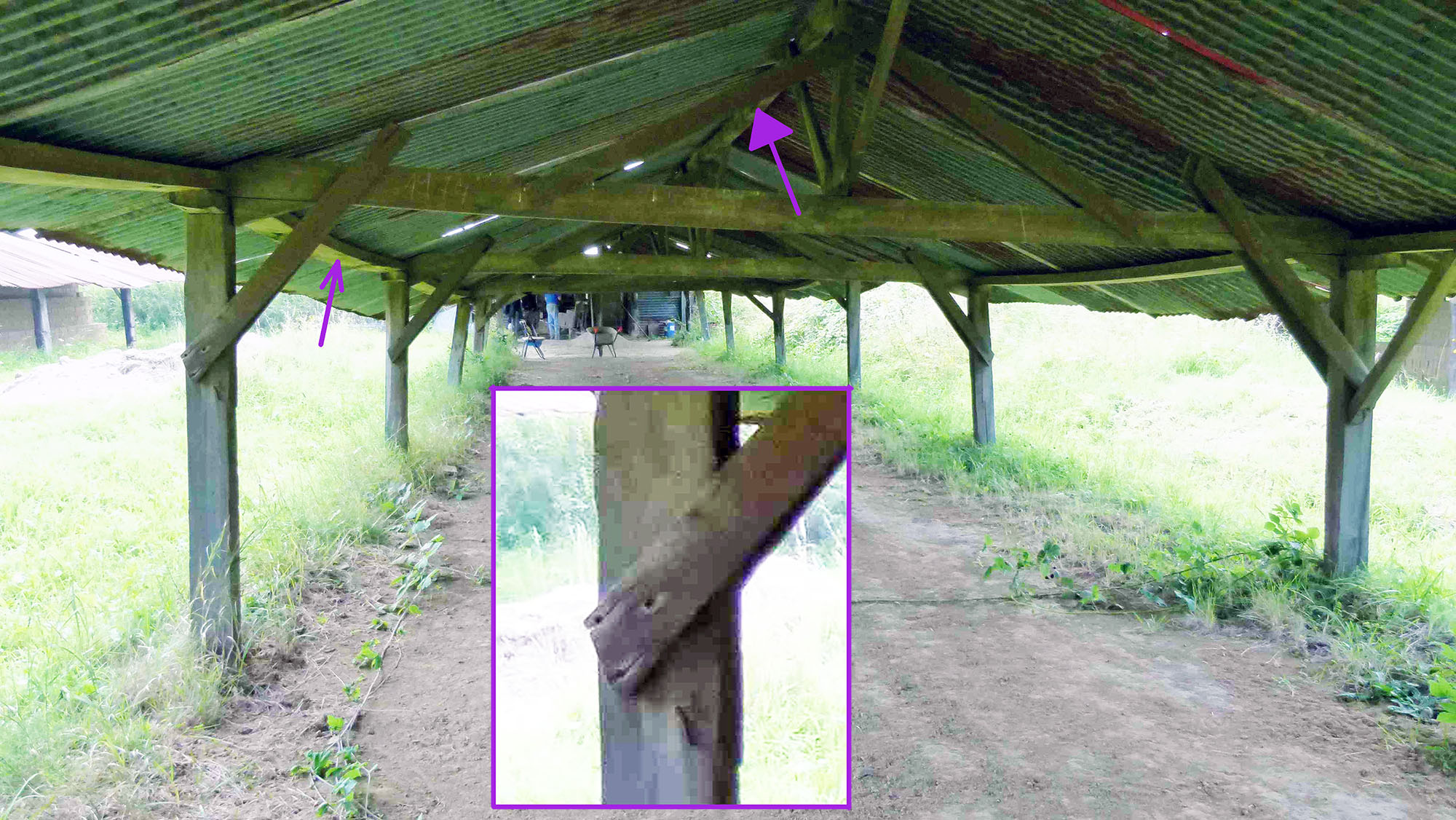

En fait, les panneaux de tôle ondulée sont d'un seul tenant du haut en bas (4,30 m ?), sans doute avec de bons recouvrements latéraux histoire de rigidifier la toiture.
Ils ne reposent que sur la panne faîtière (la grosse flèche) et la panne sablière... qui plie bien sous son propre poids car posée à plat donc "dans le mauvais sens" :
À voir les vis, voire les clous :C4 , qui ont bien fendu le bois, ça a été fait... dans l'urgence :rod_siflet .

Ok le modèle original a été amélioré en plus! Tu as ajouté des jambes de force en bas H6
Je la garde pour montrer aux collègues.
Je suppose que quand il neige les tôles se déforment jusqu'à reposer sur les arbalétriers, de manière à soulager le faîtage.
En fait c'est hyper pointu comme conception
