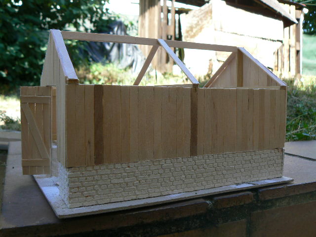

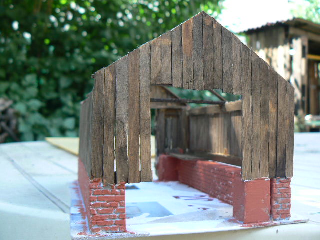

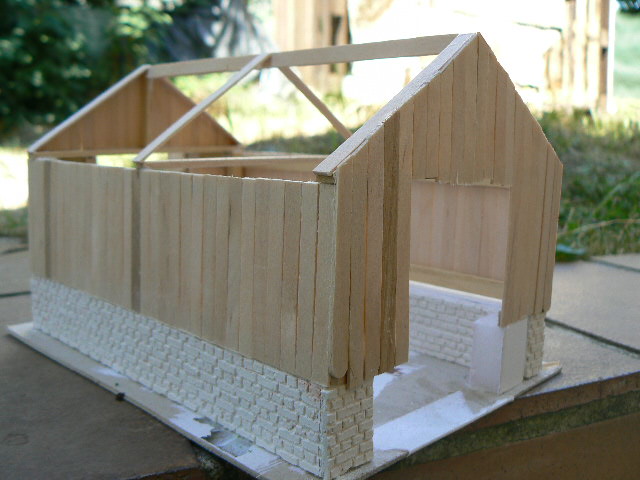

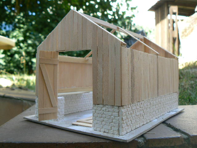

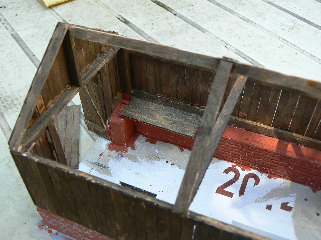

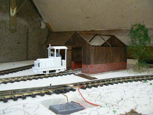

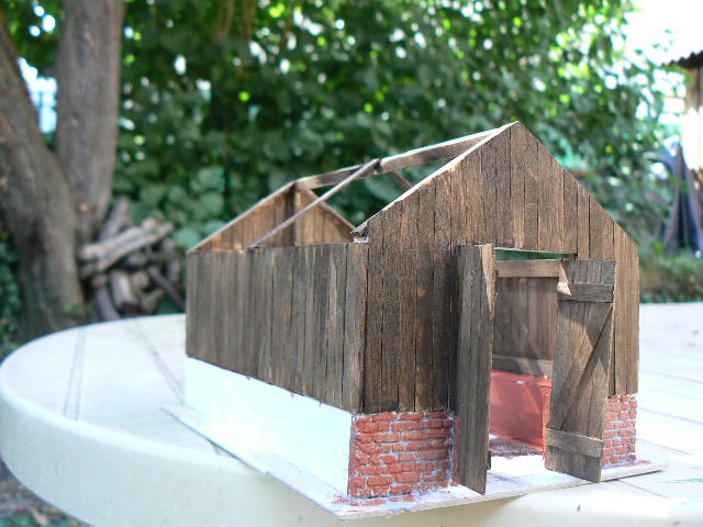

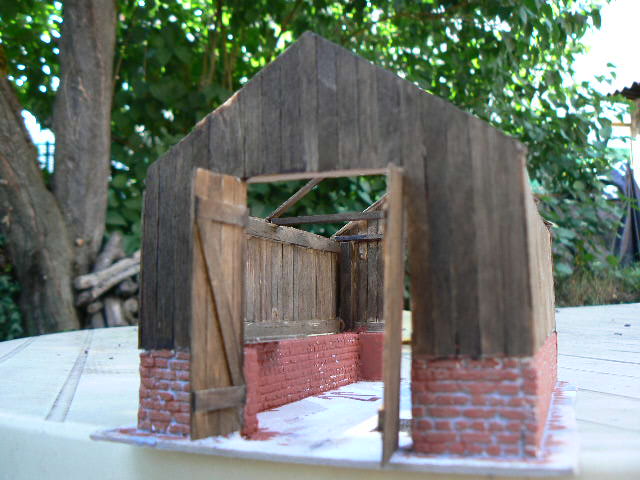

Voilà le petit hangar pour ranger le locotracteur de la défunte Briqueterie "Chimot" d'après les photos faîtes a l' époque
Réalisé avec des touillettes a café pour les murs et la base en brique toujours le moulage....reste la toiture mais là je ne presse pas, me connaissant je vais la coller rapidement et après pour aller dedans je serai embêté , je me suis permis une petite liberté pratique, le fond reste ouvert ( on ne peut pas le voir car il y aura des buissons ) et me permet de faire une mini coulisse........bon voilà quelques photos .

Messagepar Patrick ze rabbit Deludin » 13 07 2025 à 22:50
Joli bâtiment, mais légère, la charpente :rod_siflet...
Et elle va se voir par la porte.
