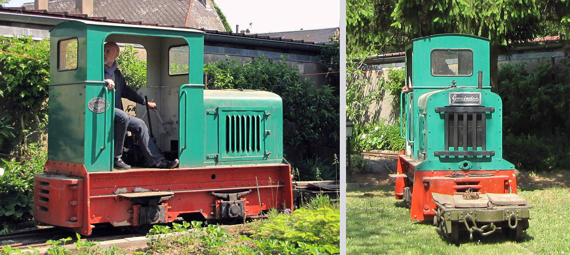

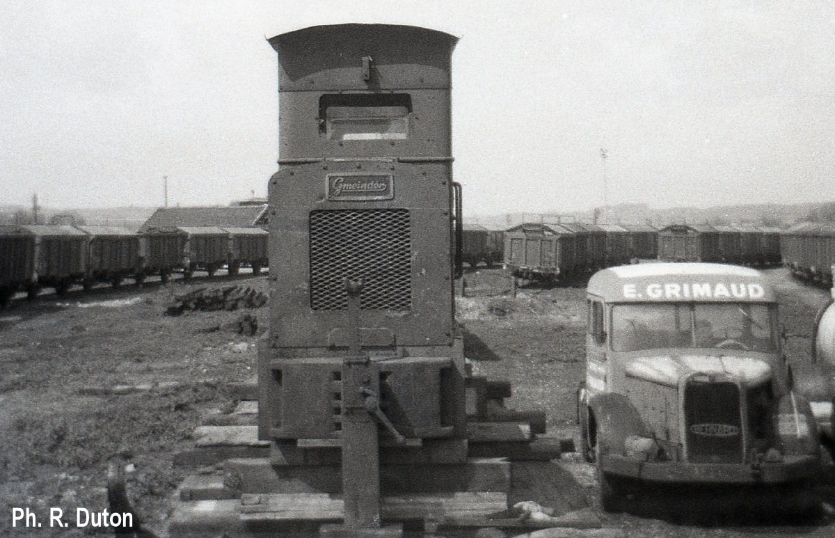

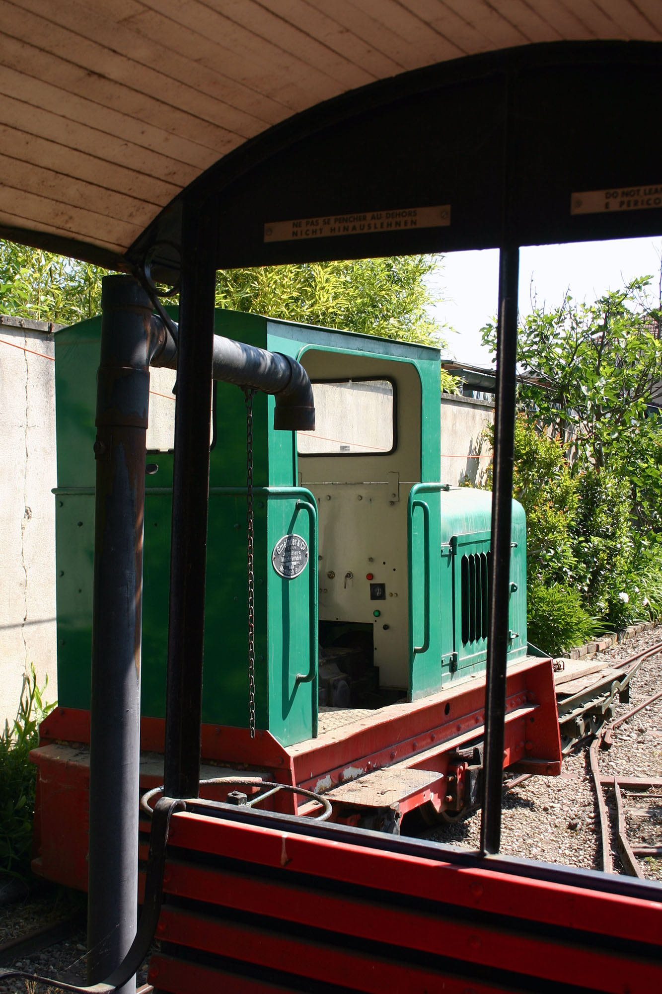

Au lieu de débiter des billevesées, vous feriez mieux de remarquer les différences entre le Gmeinder de Bernard J. et d'autres exemplaires :
La tôle soudée horizontalement sur une aile du châssis, juste dangereuse mais bien pratique pour monter à bord,
Le tuyau d'échappement vertical :

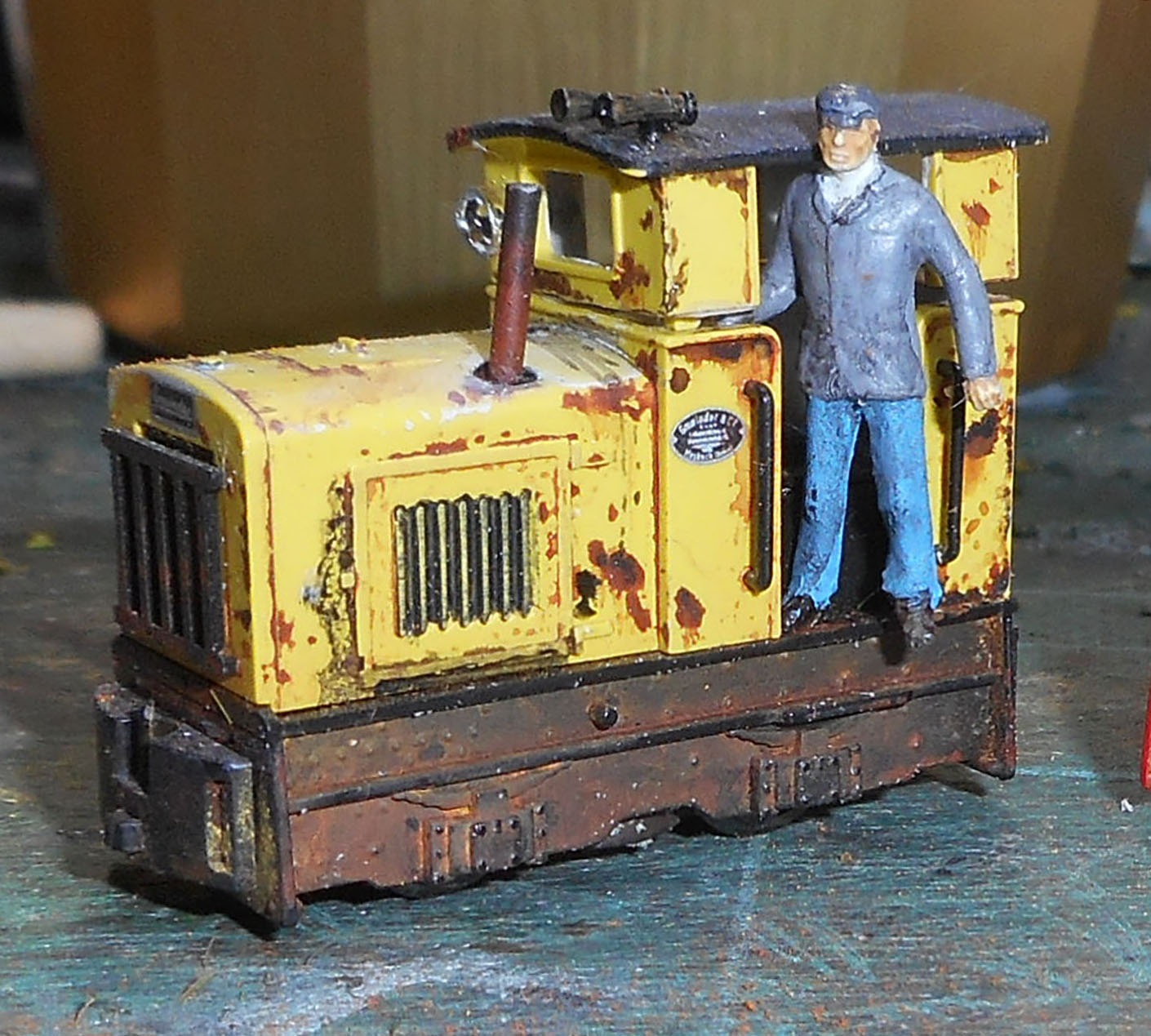

Ce tuyau, je l'ai reproduit sur l'un de mes engins en H0i :

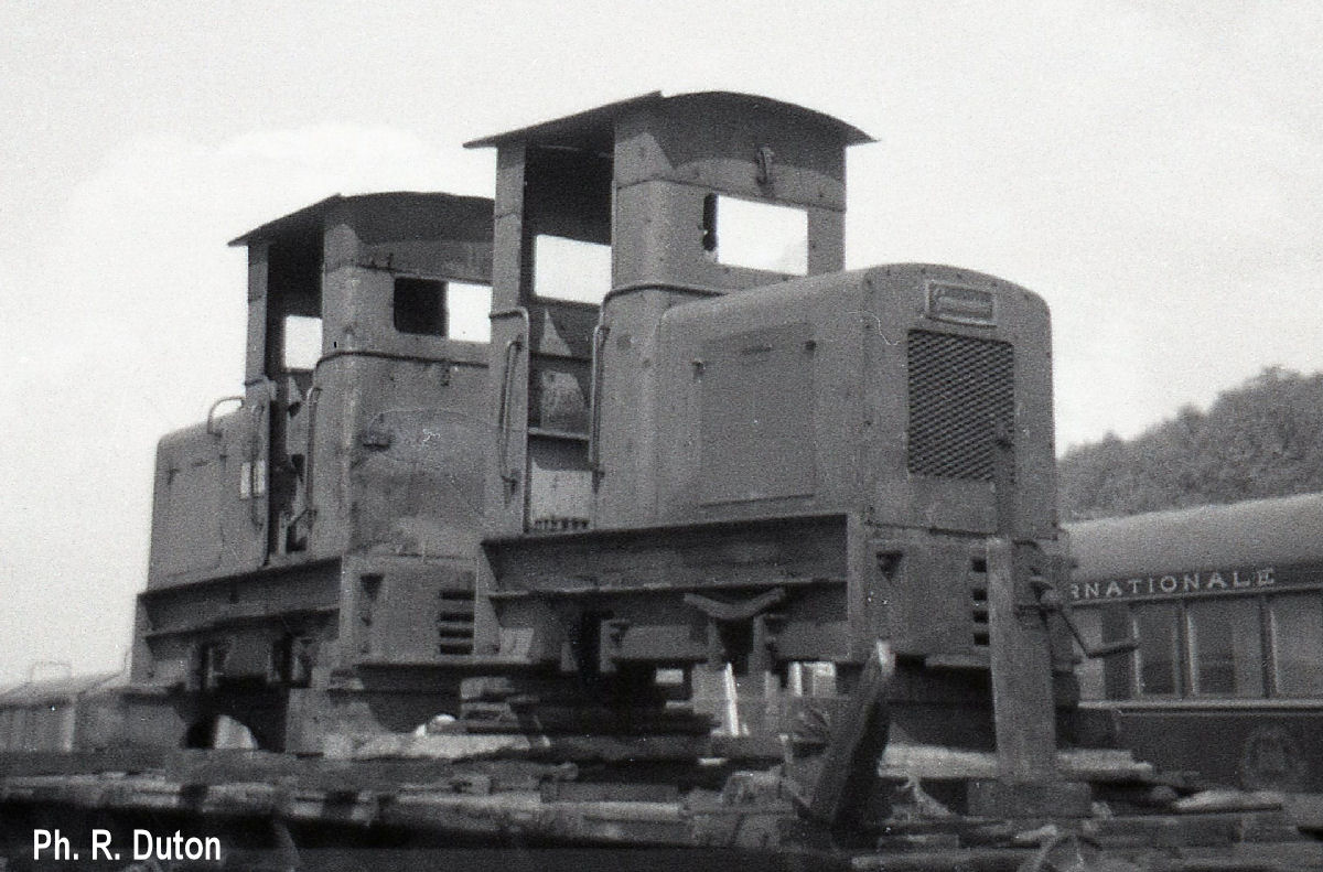

Certains avaient rehaussé la cabine, aux Forges d'Audincourt, par exemple :
Photos prises au dépôt de Longueville (AJECTA) en 1975.

Le pot d'échappement vertical n'apparaît pas sur tous les modèles. À vrai dire, on ne le voit d'ailleurs que rarement.
Je n'ai pas mon disque dur "archives" sous la main, mais j'ai plein de photos de celui de Bernard, qui m'ont inspiré les modifs du modèle produit par Busch (H0i).
