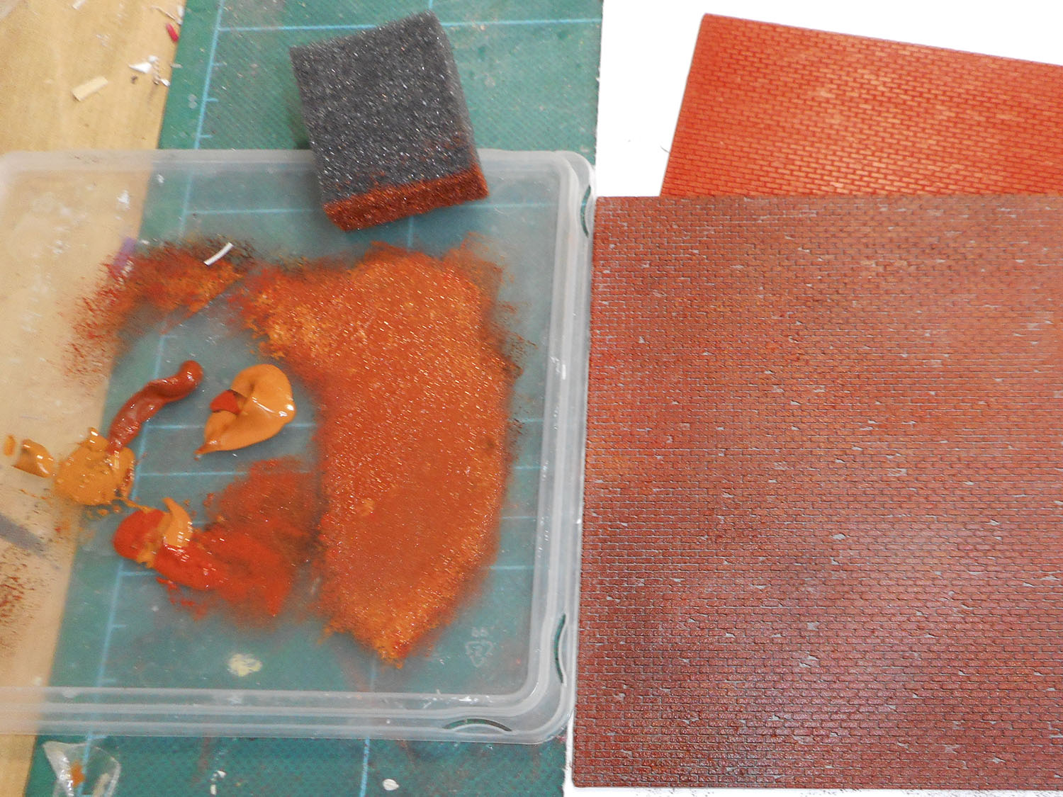

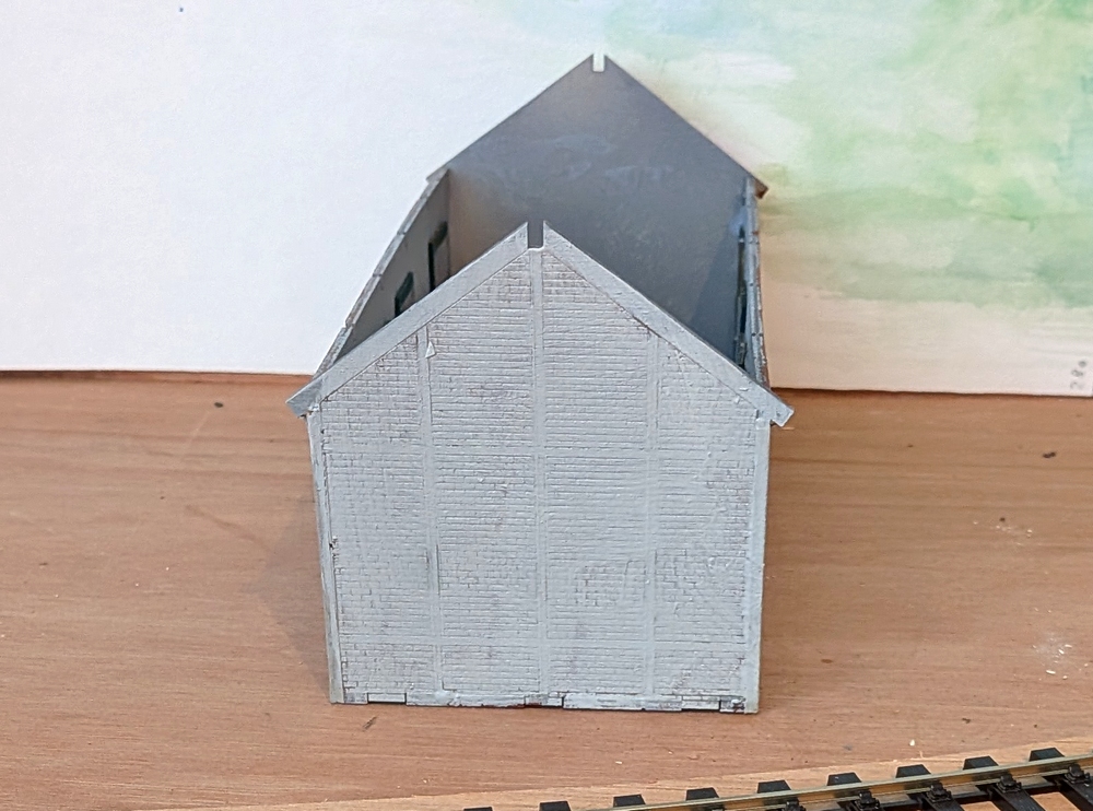

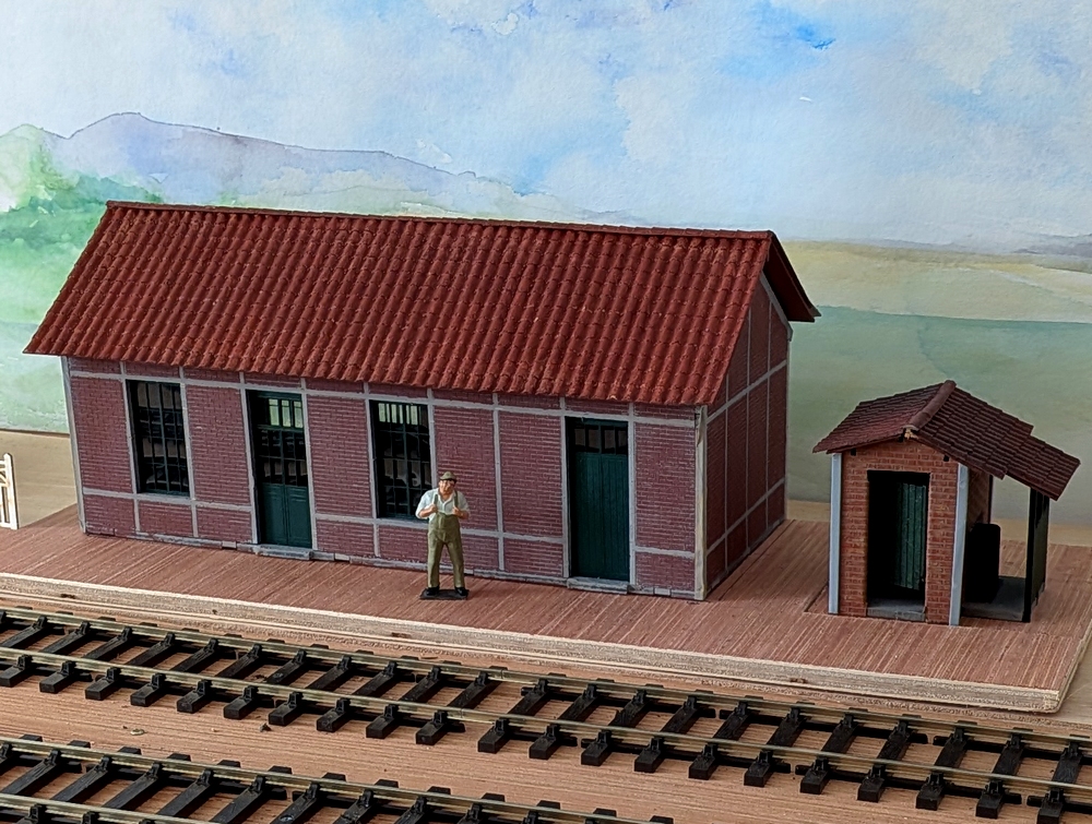

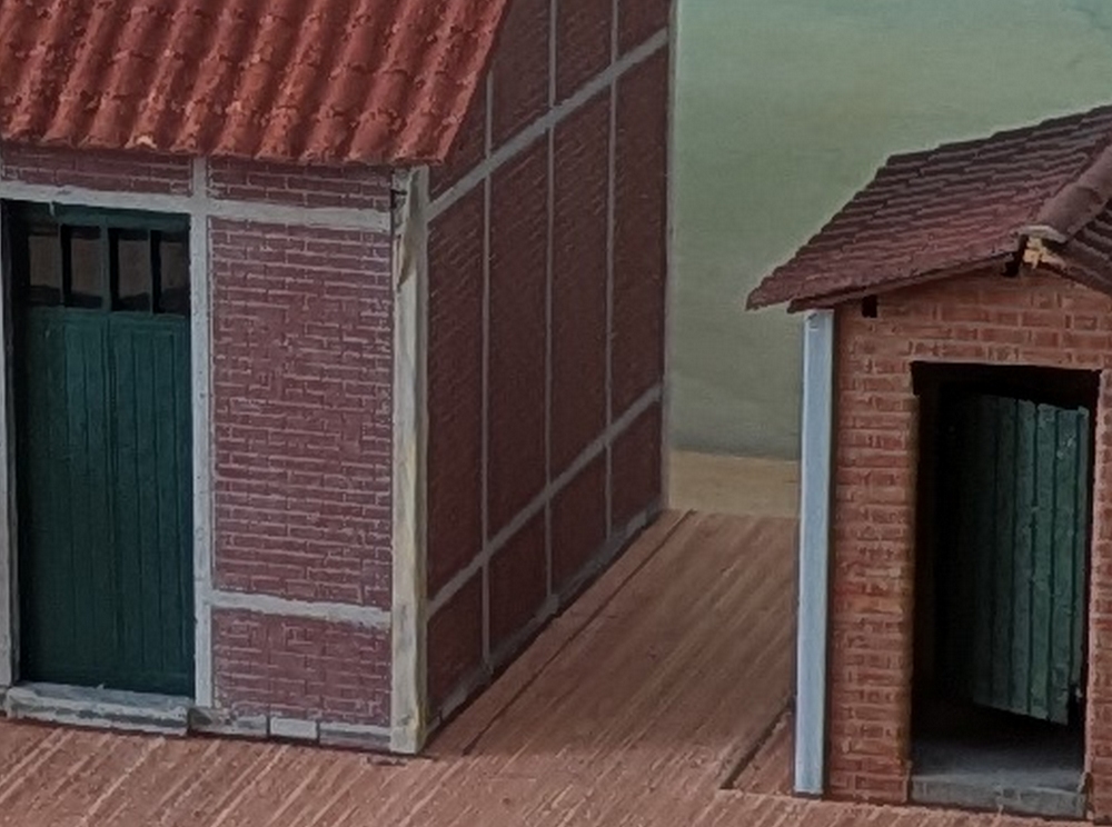

Pour la patine de la gare, j'ai mélangé de la gouache blanche avec une splotche de noir, j'ai badigeonné les façades, le gris obtenu étant quasi le même que les ferrailles grises !
Ensuite, avec une éponge humide, j'ai retiré le plus gros de la peinture, et j'ai terminé en séchant les briques avec du papier essuie tout (chez vous, c'est du Sopalin !)
Le résultat est bluffant ! :rod_coeur
La photo est un peu trompeuse, à l'œil nu, la différence est imperceptible !
Je dois vous avouer que j'avais un peu les chocottes avant de commencer, et que j'ai fait moultes essais sur la façade que j'avais en trop ! #B5

Ah oué, ça rend bien #B6 E2 !

Naaaann ... je n'ai pas peint le chat ... :rod_mdr2
Comparaison ... ;)
