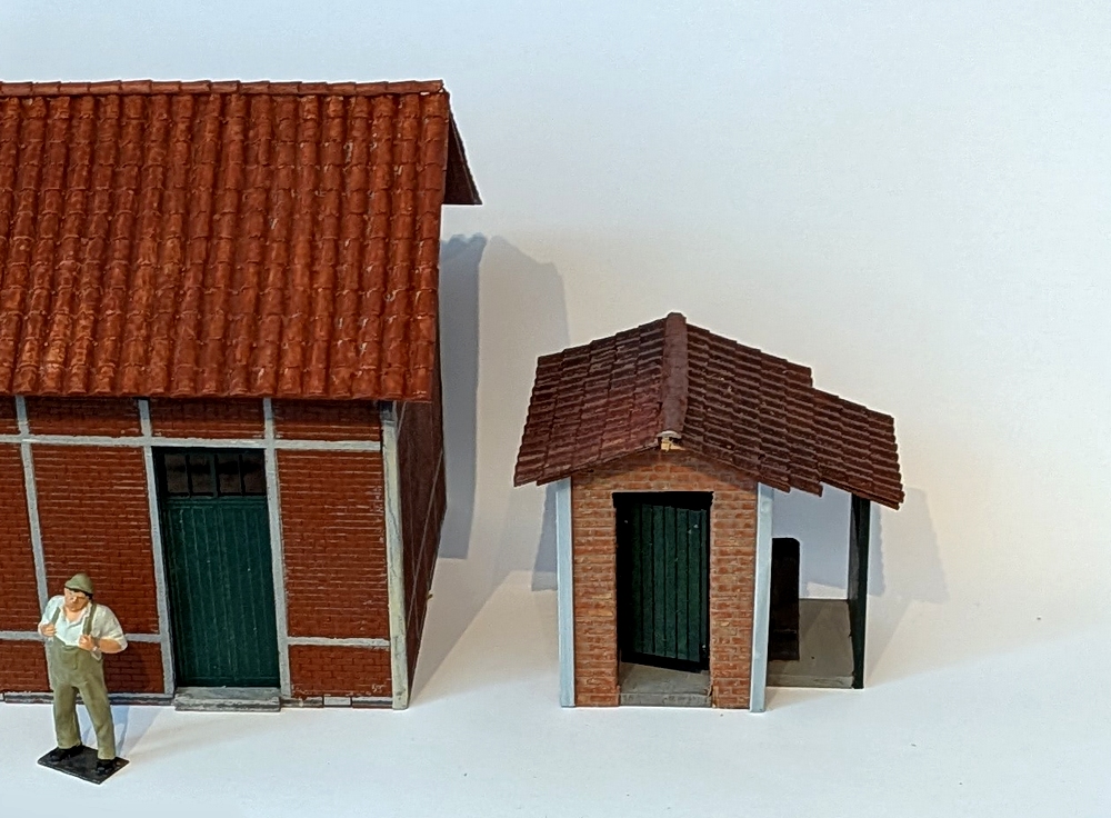

La suite : on monte les urinoirs ... qui seront gris ... C7
Ainsi que la petite palissade en bois qui protège ces urigris, et la porte !
Et là, ce sera vert, comme la gare !

Toujours pour correspondre à la gare, pose de 4 profilés gris ..
J'hésite pour poser un linteau gris ... ça alourdirait l'ensemble ... :D3

Messagepar Nicolas Novel-Catin » 04 07 2025 à 13:23
Et une planche débordante sous le linteau ?
Métrique toujours, quoique !

Messagepar Patrick ze rabbit Deludin » 04 07 2025 à 23:36
Ouep, parce que là, les briques, elles tombent.
Un profilé métallique en I ou H, pour varier ?
En plus, ça se rapprocherait de l'ossature "férébric" si courante près des voies ferrées.

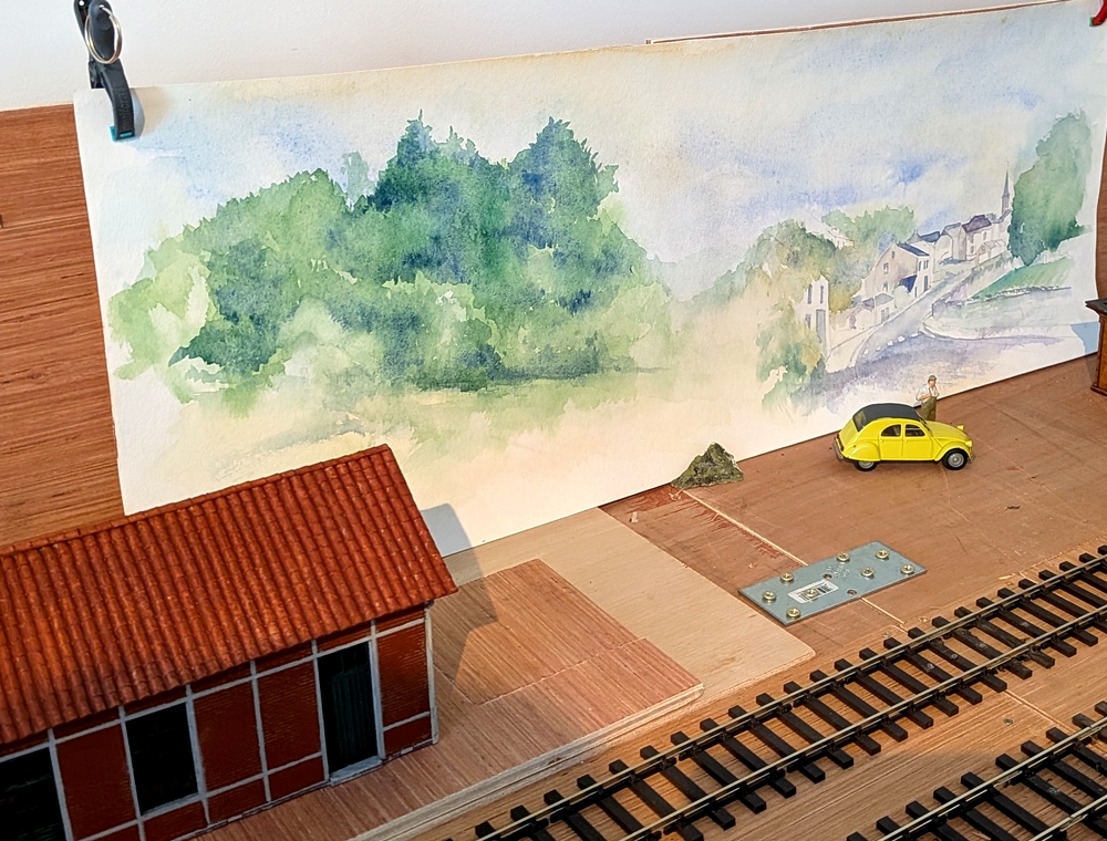

Et donc, Mme Pélican se lance dans un grand projet .. les fonds de décors de mes 4 modules ! :rod_coeur
Elle a retrouvé un grand rouleau de papier dessin, et on va peut être pouvoir le faire en un seul tenant , de 3.2 m de long, sur ± 30 cm de haut !
En attendant, quelques essais ...
Messages: 50603
Re: Olloy sur Viroin - Oignies en Zéro
Messagepar Patrick ze rabbit Deludin » 06 07 2025 à 17:11
On attend le résultat avec impatience E3 .

Messagepar Storm » 06 07 2025 à 17:18
Ca ne peut pas se rouler?
Messages: 23945
Messagepar pelican » 06 07 2025 à 17:29
Ce sera en rouleau ! ;)

Messagepar Patrick ze rabbit Deludin » 06 07 2025 à 18:30
Pas bête, ça diminue les effets de joints entre modules #B6 .
Tu prépares tout ça pour une expo au mois d'avril prochain ?
Ça sera un rouleau de printemps....
#B2
Messages: 14877

Messagepar Trainzo » 06 07 2025 à 20:57
Bonsoir , c'est très beau tout ça . Mme Pelican peint très bien , c'est juste parfait .

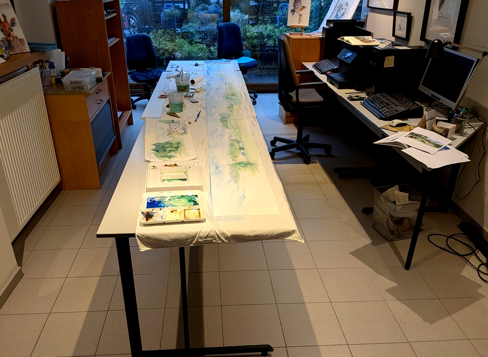

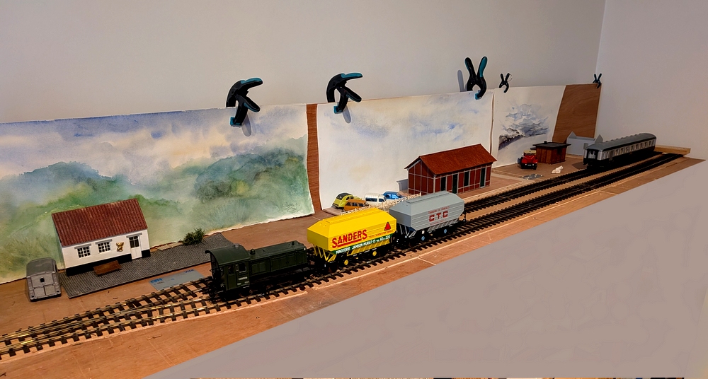

Pour l'éclairage, j'utiliserais des spots à pinces, un à chaque liaison, pour joindre les modules, et un à chaque bout .. ce qui maintiendra la fresque de Mme Pélican ! ;)
Et pour peindre le bidule ... ben il faut une table de 3m20 !
Réorganisation de l'atelier ...
Découpe de la bande de papier ...
Et peinture avec un verni colle de l'envers du décor !

Messagepar Patrick ze rabbit Deludin » 07 07 2025 à 10:08
... et c'est partiiii !
Le vernis-colle, c'est pour tendre le papier ?
Nan mais j'ai 2 fonds de décor en papier fort à rapporter sur un support courbe existant, alors je me renseigne.

Le vernis, c'est pour rigidifier le papier !
On a testé à blanc, le papier se roule bien, et se déroule bien ... Mme Pélican a fait un test sur un bout du même papier !
Et après validation, elle s'est mise à l'ouvrage !! Vu la drache qu'on a depuis 2 jours, de toutes façons, on a le temps !

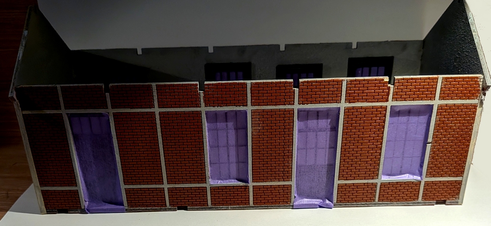

J'ai un petit souci :la teinte des briques du WC ne correspond pas avec la teinte des briques de la gare ! H4
Après quelques expérimentations sur la façade qu'il me reste, le badigeon en gris très clair avec de la gouache, et puis en essuyant tout de suite donne un bon résultat ! et donc, masquage des portes et fenêtres !
