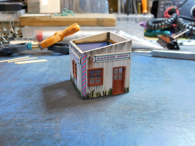

Le Barber-Shop est pratiquement terminé; il va me resté à faire son aménagement intérieur. Il existe chez la firme Américaine
Scale Structures Limited tout un ensemble au 1/87 qui reproduit l'intérieur d'un tel magasin. Le prix est de plus de 120$
trop onéreux pour ma bourse, & puis sur une telle somme il va y avoir une sacré taxe de douane. :rod_siflet :rod_siflet
Par-contre je vais surement commander le siège à 6,00$ typique de l'époque choisie pour mon réseau. Sur internet, j'ai
malheureusement pas trouvé les dimensions réelles, mi à part des photos, pour le reproduire en 3D.

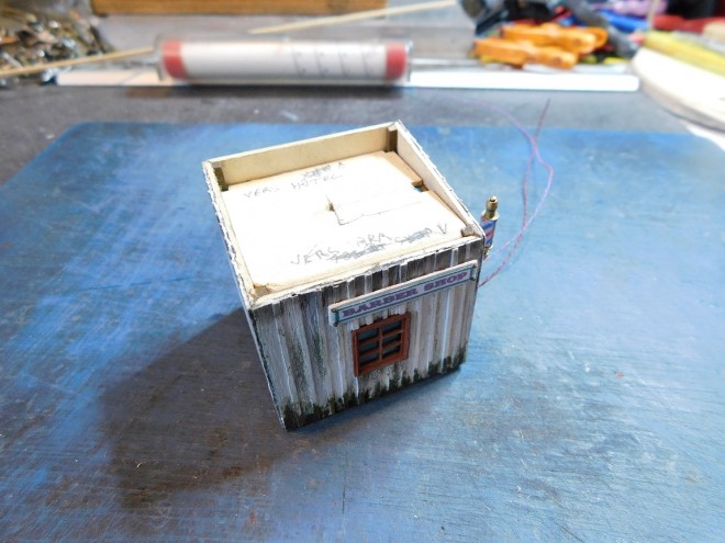

Gros plan sur la façade principale, j'ai perçé le trou permettant de fixer l'enseigne lumineuse.
Comme à mon habitude, j'ai confectionné une petite colonnette en bois, pour cacher les fils de l'enseigne, ainsi que de la lampe
du plafond.
Le plafond ainsi que le toit resterons amovibles.

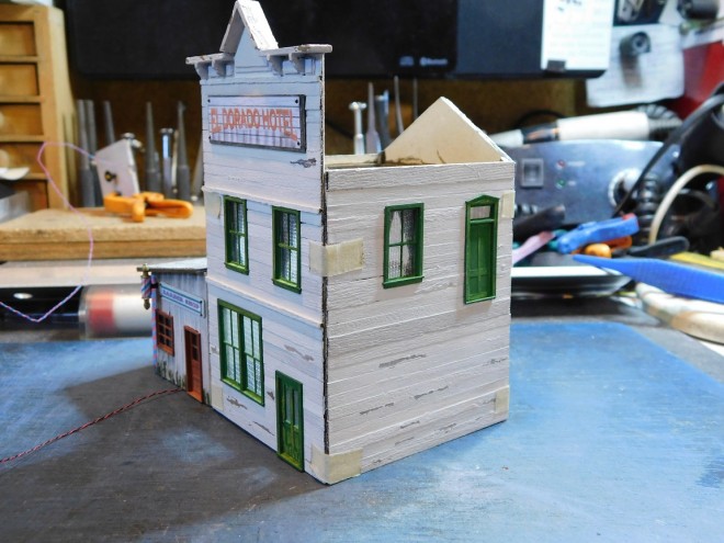

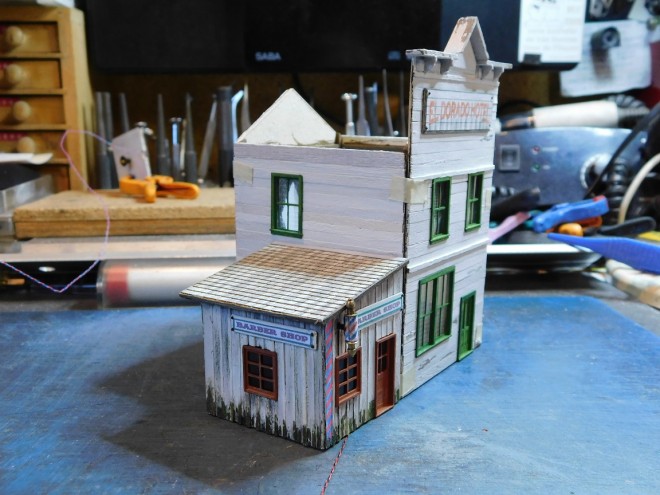

Montage à blanc des diverses façades de ces deux bâtiments.
Il va me resté la mise en patine avec des pigments du toit du Barber-Shop.
Je vais aussi construire tout l'ensemble de l'escalier avec son petit palier. Je ne sais pas si je vais reproduire le balcon comme je l'avais fait
sur l'hôtel du Silver-Creek. :F9 Je vais y réflèchir.

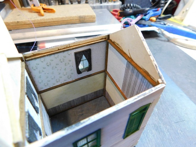

Depuis cette photo, j'ai commencé à fixer les planches sur l'arrière du pignon avant ou il y a la flèche.
Le toit aussi de cet hôtel sera rendu amovible, maintenu par des petits aimants.
L'aménagement du rez de chaussée sera réalisé, ainsi que les trois chambres de l'étage. Tous les plafonds & les
planchers seront amovibles. Tout le bâtiment sera éclairé individuellement.
