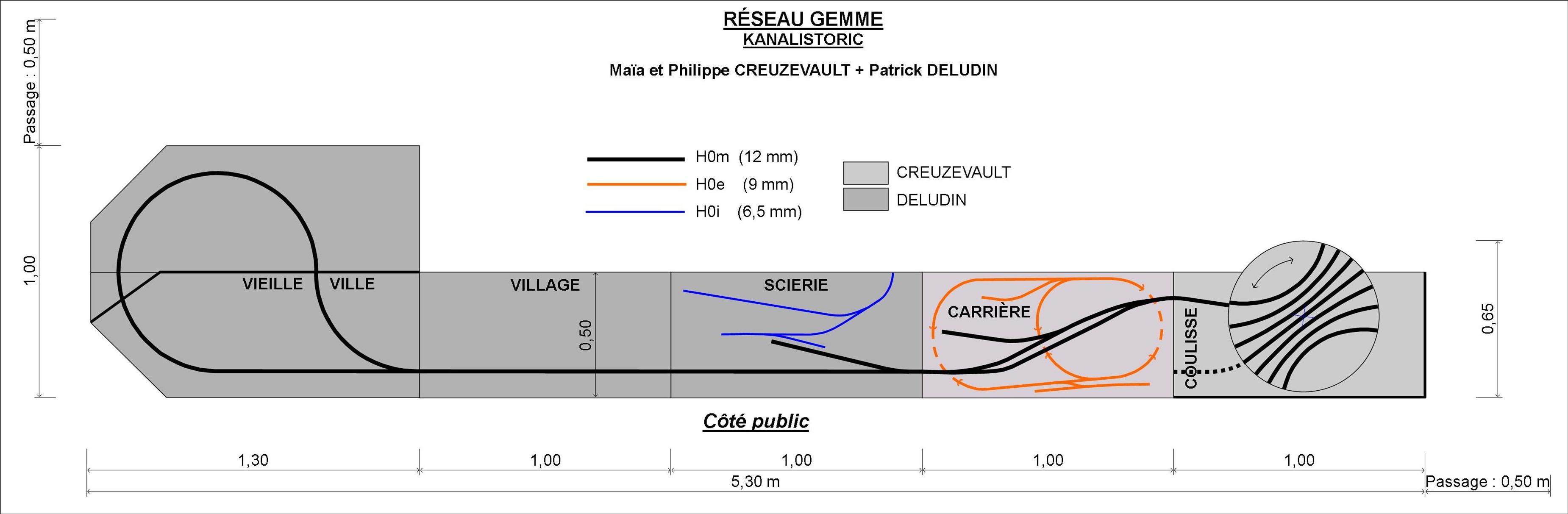

Les collègues m'ont fait un système automatique :
1/ On passe l'aiguille,
2/ Le train s'arrête un peu plus loin sur une coupure "judicieusement" placée,
3/ On inverse le courant,
4/ Lorsqu'on remet le jus, l'aiguille s'inverse et l'engin redémarre... dans le même sens alors que le polarité est inversée.
Me demandez pas comment ça fonctionne -et ça fonctionne trèèèès bien-, je n'en ai aucune idée :F9 ...
Il faut aussi penser qu'une boucle de retournement prend évidemment plus de place qu'un "demi-tour" comme je l'ai fait.
Sinon, y'a le plateau coulissant, mais qui ne permet pas le retournement des trains, ou le plateau tournant, le tout dissimulé.
Châtellerault 2014, ce qu'il restait du réseau GEMME H0 kanalistorik :

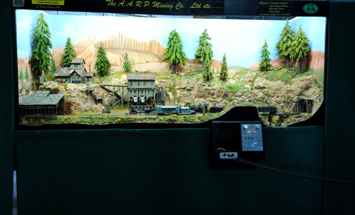

Ah mais si je n'ai pas d'expérience en Om, en On30 (16,5 mm) sur le module "The AARP Mining & Co." les raquettes ont un rayon de ~45cm, mais encore un fois, c'est un minimum....
J-J
