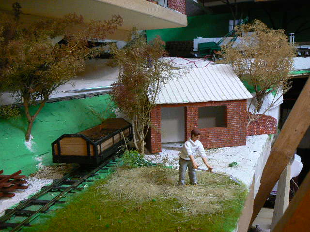

Messagepar cloclo57 » 21 05 2023 à 19:23
Bonsoir les amis
Cela comme a prendre forme , encore des buissons a mettre a la base des arbres pour meubler et avec un petit chemin qui monte vers la forêt....bon pour le moment voilà les 5 premiers arbustes...a suivre

Messagepar Géry » 29 05 2023 à 17:32
Super ton réseau !!! À bientôt !

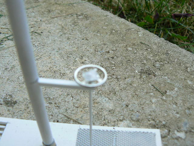

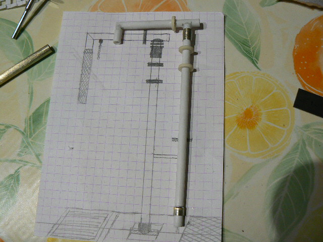

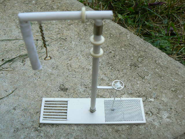

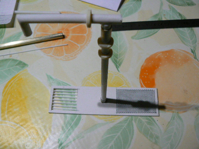

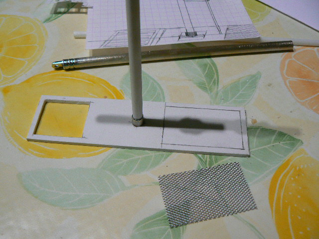

Messagepar cloclo57 » 08 06 2023 à 19:33
Bonsoir les amis
Au programme une grue a eau au 1/18em avec une tige support de ballon de baudruche un morceau de chiffon coton fin de la colle a bois et de la super glue , de la chute de pvc expansé 2mm épaisseur , une bouton pression a coudre de 13mm de diamètre , les rondelles sont en polyuréthane 2 mm d' épaisseur tournées et pour la plaque antidérapante métallique un morceau de couvercle anti projection ( métal déployé ) et une antenne d'un vieux poste radio les mesures sont prisent sur la vraie grue a Pithiviers..... et en avant les photos

Messagepar Russell » 08 06 2023 à 21:25
Superbe la grue à eau type TPT! :rod_coeur
J’adore!
Bravo Cloclo. #B6

Messagepar YVES » 09 06 2023 à 02:08
On reconnait tout de suite une grue à eau du TPT.
E2 E2 E2

Messagepar pelican » 09 06 2023 à 08:34
Excellent :ok et avec des récup : c'est du vrai miséramodélisme E2
Je suppose que ce qui coûte le plus cher, c'est le bouton pression ??? C7

Messagepar Patrick ze rabbit Deludin » 09 06 2023 à 10:19
C'est pas du miséra mais de l'écomodélisme.
D'abord.
Pour un résultat sympa et une belle copie de la pompe réelle.
Ça fait quoi, en hauteur ?
20 cm ?
