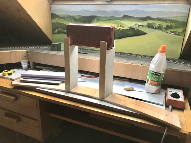

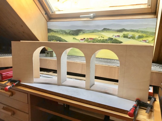

Messagepar ECHOES 74 » 18 02 2023 à 18:00
Après une longue interruption, due entres autres à un accident domestique qui m'a immobilisé pendant quatre mois, les travaux ont repris à Malicorne.
Je me suis lancé dans la construction d'un petit viaduc en courbe.
Découpe des faces avant et arrière.
Mise en place des piliers centraux.
Collage des faces avant et arrière
C'est mieux sans les serre joints
Lyonel

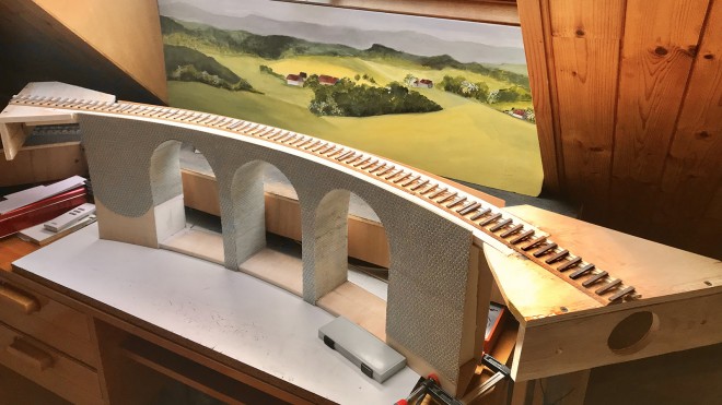

Messagepar ECHOES 74 » 27 03 2023 à 20:34
Le petit viaduc a rejoint son emplacement sur le réseau.
Les pierres sont peintes et patinées.
J'ai commencé les chainages et je vais devoir m'atteler aux bandeaux de voûte.

Re: Malicorne SE Allier 0m
Messagepar cloclo57 » 27 03 2023 à 20:56
magnifique! E2 E2
cloclo57
Messages: 1960
Messagepar pelican » 28 03 2023 à 08:50
On dirait un vrai :ok
Messages: 50353
Messagepar jean-pierre » 28 03 2023 à 09:56
Superbe. E2 E2
jean-pierre
Messages: 1214

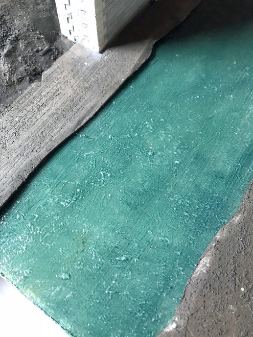

Messagepar ECHOES 74 » 31 03 2024 à 18:35
Bonjour à tous,
Il y a bien longtemps que je n'ai plus posté de photos de l'avancée du réseau.
En fait, celui-ci n'a pas évolué pendant presque un an …
J'ai recommencé à m'en occuper il y a seulement quelques semaines .
Voilà où j'en suis aujourd'hui.
Les trottoirs du viaduc ne me plaisaient pas, je les ai donc repris.
J'ai créé une rivière, la petite Sioule, affluent méconnu de la Sioule…
Pour cela j'ai utilisé une méthode décrite par Bruno Moret dans un Loco Revue du siècle dernier.
Sur la face inférieure d'une plaque de plexiglas, j'ai appliqué un mélange comprenant vert olive, gris foncé, bleu et ocre jaune, le tout dilué avec du médium acrylique pour jouer sur les transparences.
Et sur la face supérieure j'ai appliqué plusieurs couches de médium acrylique en gel pour créer des mouvements d'eau…
Et puis j'ai commencé à créer les talus et l'environnement.
L'arbre n'est là que pour meubler un peu…
Lyonel
