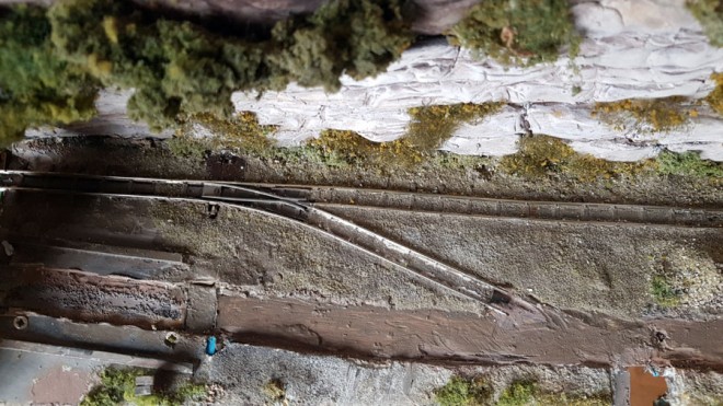

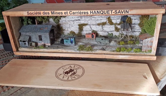

En attendant ma deuxième aiguille, j'ai commencer à habiller le sol de la partie arrière de mon mini-diorama, avec de l'argile sêchant à l'air Giotto, une couche de peinture et du sable mélangè à un peu de ballast. Après ça, je me suis emm... amusé à dégager et à nettoyer les rails jusqu'à ce que mes locotracteurs roulent sans encombre, ou presque.
Maintenant, attendons l'aiguille : une chez Modellbahnshop Lippe et l'autre chez SAI. Que le meilleur gagne. Mais je crains que ce ne soit pas le Français... :rod_siflet
Messages: 8557
Re: Défi PME: La Société Hanquet - Savin (HOi)
Messagepar Tyrphon » 29 10 2022 à 11:07

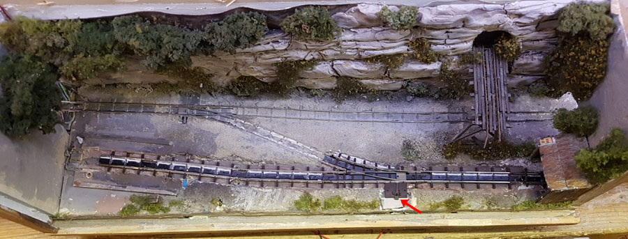

J'ai reçu mardi ma deuxième aiguille, ce qui m'a permis de terminer la pose de la voie.

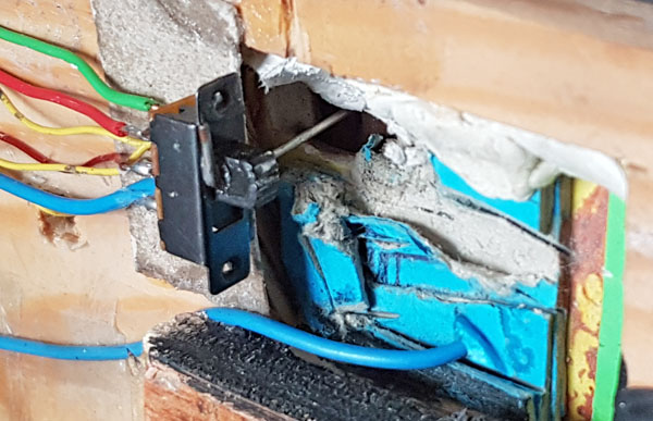

J'ai trouvé un système plus malin pour commander l'aiguille par un inverseur à glissière. J'ai enlevé le système de commande initial et utilisé le trou carré de la tige de commande (flèche rouge).
J'ai placé l'inverseur sous la planche, à la verticale du trou, et j'y ai enfiché un bout de fil d'acier.
(L'énorme trou dans la planche et les débris de carton sont les vestiges de l'ancien système de commande de l'aiguille - notons que l'inverseur est collé à la cyano, en espérant que ça tienne...)
Le jeu du fil d'acier dans le trou carré permet de rattraper la différence de course entre l'inverseur et les lames d'aiguille.
L'inverseur étant près du bord du réseau, je l'atteins facilement avec le doigt. Sinon, j'aurais pu ajouter une tige de commande.
C'est le système que j'aurais dû utiliser pour ma première aiguille. Ça m'aurait évité de défoncer une partie du décor !
Et Voila, tout est (à peu près) terminé.
J'ai installé également le va-et-vient reçu de Conrad et rénové l'éclairage par LED. Les deux vont m'obliger à trimballer un transfo, en plus du boitier à piles.
Maintenant, il n'y a plus qu'à attendre Railexpo.

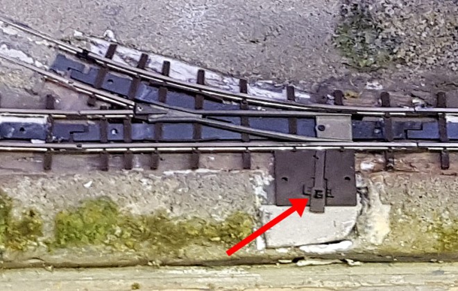

Comme on ne voyait pas bien l'aiguille modifiée, j'ajoute cette image.
Si on veut, on peut réinstaller la plaque supérieure (sans levier et sans ressort) après y avoir percé un trou pour laisser passer le bout de la tige d'acier.
