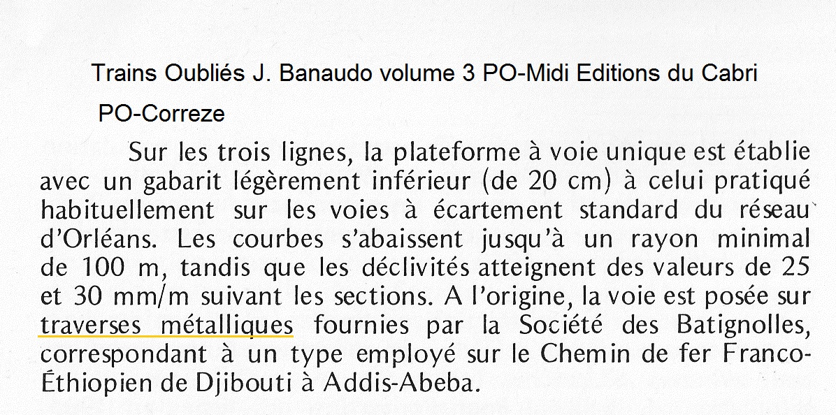

L'autorail Billard HOm étant signalé en approche, il est temps de lui donner une voie, sous forme d'un petit diorama de gare PO-Corrèze ...
Oui mais voilà, après avoir exploré pas mal de forums, je n'ai pas trouvé de descriptif précis de la voie métrique SNCF à la sauce Corrèze: poids des rails, espacement des traverses ... ça doit bien exister quelque part ... Help !

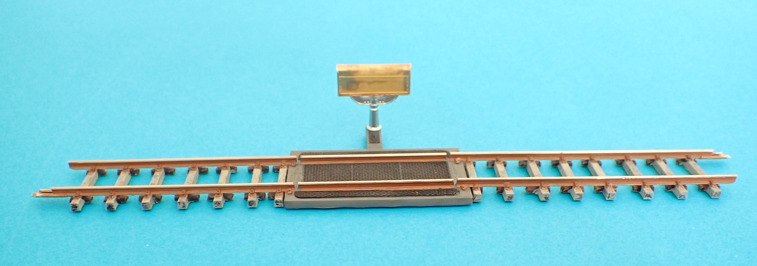

Premier essai en attendant avec un coupon de voie en N retravaillé, pour mettre en valeur la bascule MJM: ablation de deux traverses sur 3 et les survivantes espacées de 7 mm soit à peu près 60 cm à l'échelle 1.
Le PO Corrèze avait aussi des portions de voie à traverses métalliques, mais je ne crois pas que ce soit reproduit en HOm ? Merci par avance pour votre aide !

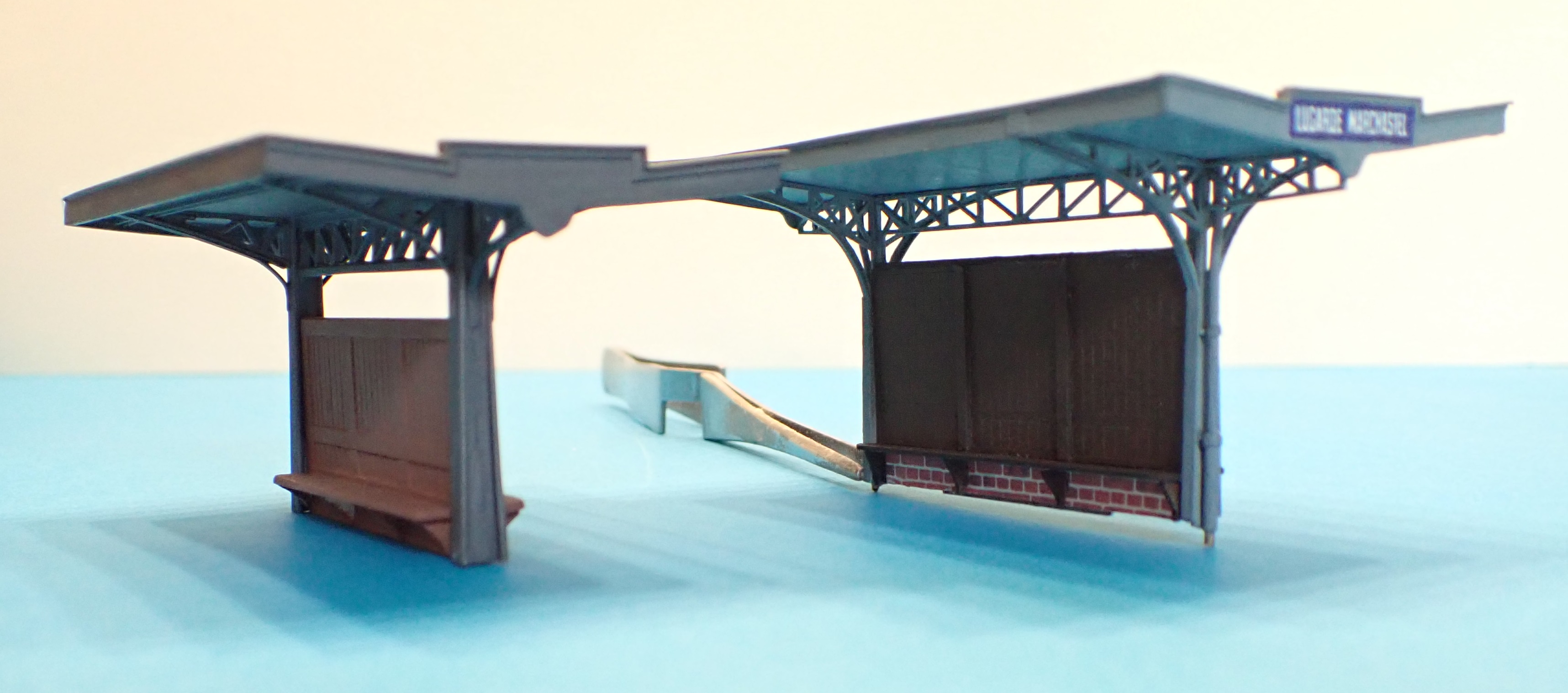

Plutôt du roulage pour profiter des capacités techniques, pour l'heure supposées :? de l'autorail Billard REE, donc décor le plus "ambiance voie métrique" possible , à base de recyclage de matériaux, à l'exemple de l'abri de quai MKD, reconditionné aux bonnes formes et dimensions après avoir cédé sa place sur mon réseau voie normale au modèle Architecture et Passions (à droite de la photo, un modèle de finesse!) sans pour autant être ridicule ...

Messagepar YVES » 21 05 2022 à 21:47
Joli conversion.
Je pense qu sur ce réseau, les bâtiments régionaux "architecture et passion" trouveront toutes leur place.

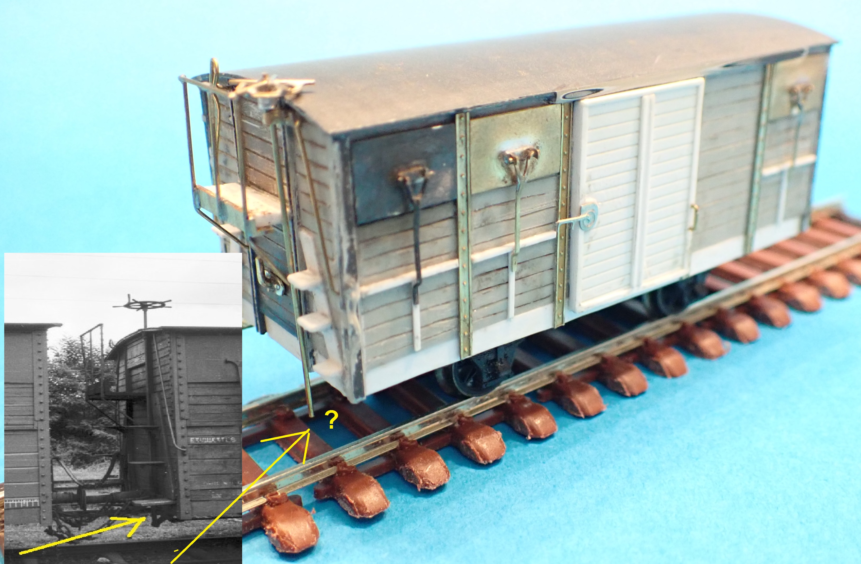

Je suis en train de convertir un wagon couvert Tillig en couvert PO-Corrèze ...

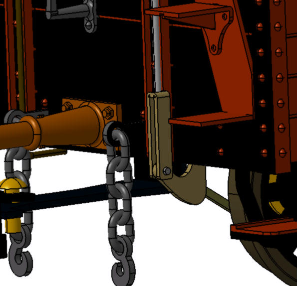

Oui mais voilà, je n'ai pas trouvé de photo suffisamment détaillée du dispositif assurant la liaison entre la commande manuelle de frein verticale et la timonerie horizontale : un "machin" probablement articulé :D3 dont je n'ai aucune idée ...
Si quelqu'un peut m'éclairer ? Merci beaucoup beaucoup par avance !
Pour illustrer mon propos, une vue du chantier en cours (le wagon est posé sur un coupon de voie à traverses métalliques ramené à l'écartement HOm, un essai peu concluant vu la nature dégueu du plastique utilisé par Peco)

Messagepar Storm » 17 06 2022 à 16:34
Allez, c'est bien parce que je ne fais rien en HOm pour l'instant... De toutes façons, je n'aurais pas le droit de les vendre même s'il en restait H4 :C6
Interprétation du renvoi et de la chape+VSF par Cyril :maitre:

Messagepar Ours du Cantal » 17 06 2022 à 17:27
Bon, très bien, merci pour cette réponse rapide E2 , je vais pouvoir évoquer le dispositif sans être ridicule (mais si j'avais pu acheter un wagon POC HOm, je ne me serais pas em ... de cette manière ! Quoique je commence à déchanter avec la VPC, je n'ai aucune nouvelle de "mon" Billard , réservé en Novembre, alors que je vois fondre les stocks à vue d'oeil partout ... )
Merci encore !

Messagepar YVES » 18 06 2022 à 16:57
Fais attention au gabarit ! Les wagons métriques allemands, reproduit par Tillig, sont beaucoup plus haut et larges que leur homologues français.
