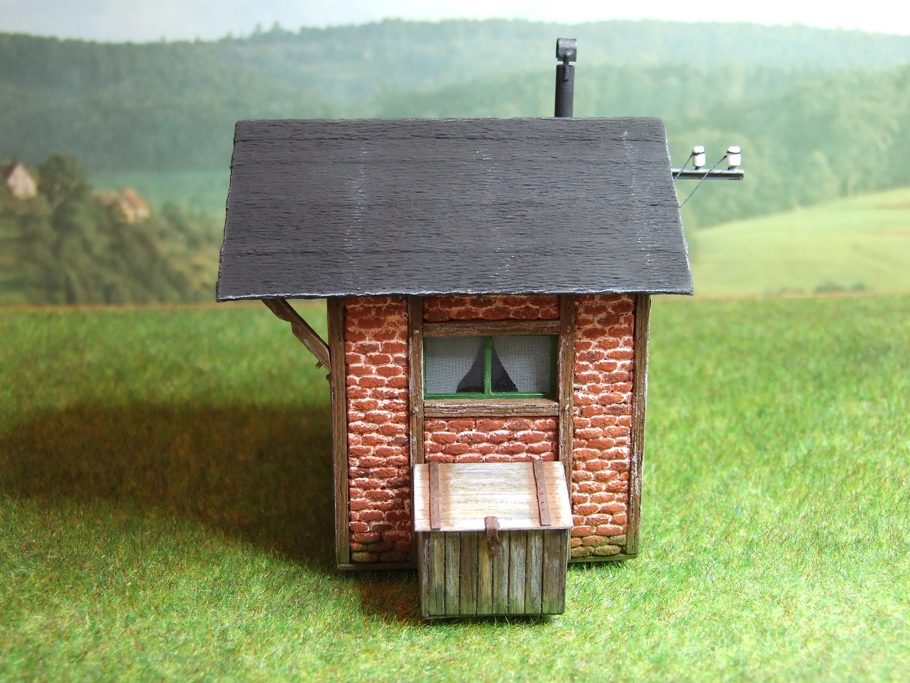

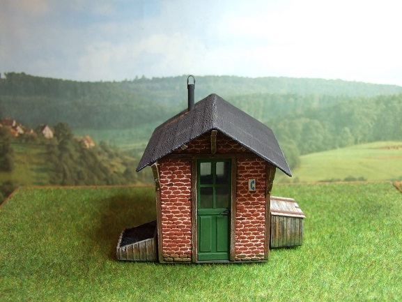

Bonjour à tous,
Il y a quelques jours j'ai terminé pour un ami client cette petite guérite d'aiguilleur de campagne à l'échelle du 1/43,5.
Pour des raisons de finesse des murs en briques réalisés à l'échelle, ce bâtiment n'a pas été moulé en plâtre synthétique.
Les murs ont été taillés dans du vrai carton plume de 3mm d'épaisseur; une des faces a été pelée entièrement pour faire apparaitre
la mousse. L'autre face seul le papier blanc a été retiré pour imiter un mur de briques intérieur traité à la chaux.
Pour la gravure de celles-ci, deux outils ont été façonnés dans des profilés d'aluminium pour avoir une brique entière à l'échelle exacte
& une 1/2 brique pour les bordures des murs & pignons.
Mon camarade à préféré une armature en bois, au lieu d'une armature métallique; c'est vrai que le bois apporte une note plus chaude que le métal.
Guérite d'aiguilleur de campagne 1.43 011.JPG (101.09 Kio) Vu 3307 fois

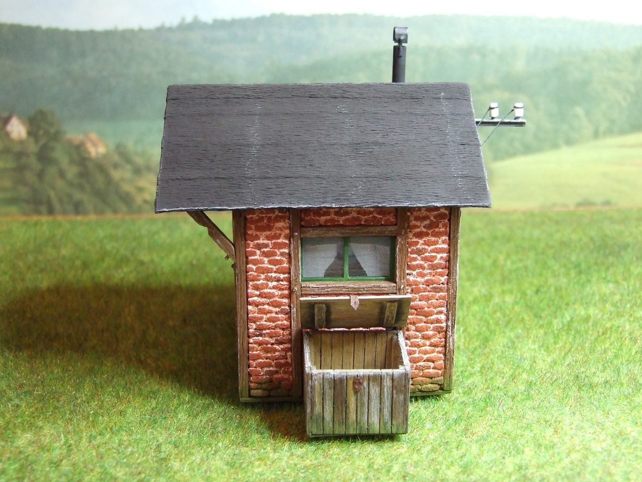

Le toit qui reste amovible, a été habillé en toile goudronnée; la porte aussi est fonctionnelle.
Les armatures encastrées dans la mousse du carton plume sont en tilleul de 2,1mm x 2,1mm.
La caisse à outils possède son couvercle amovible.
La preuve !

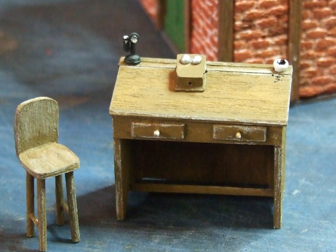

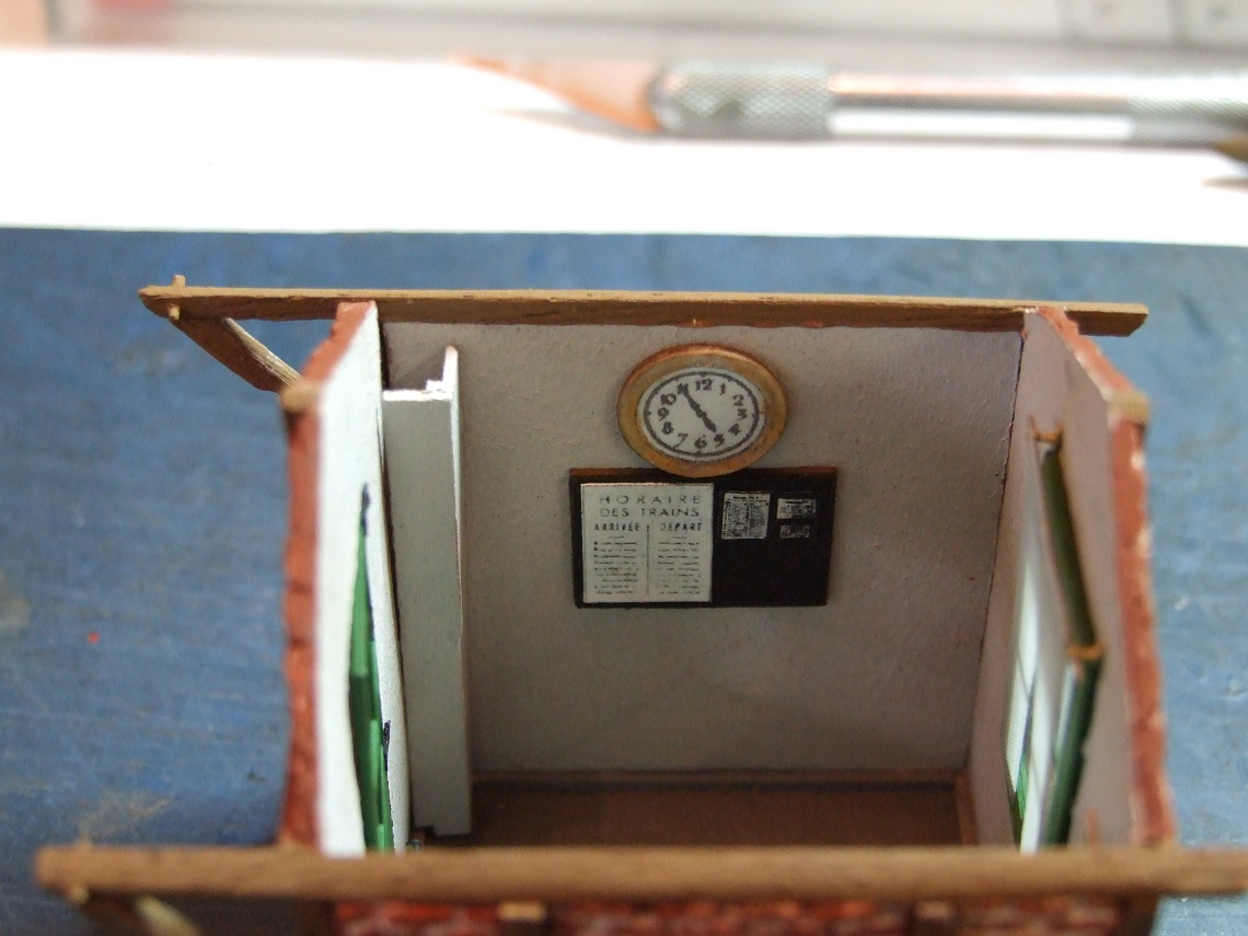

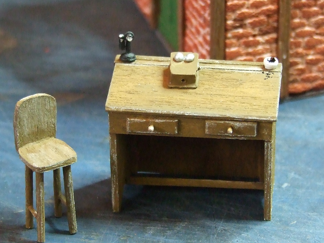

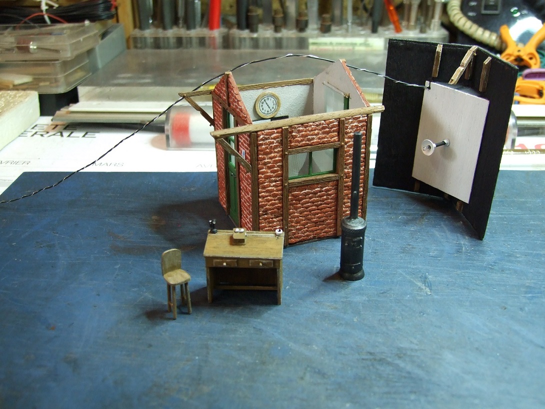

Comme vous pouvez le voir, ce petit poste d'aiguilleur a été aménagé à l'intérieur.
D'ailleurs j'aurais pu mouler celui-ci en mono-bloc, mais mon ami client se serait passé de l'aménagement intérieur avec ce type de moulage.
Le mono-bloc est parfait pour les toutes petites échelles comme le Z, le N voir aussi le HO, et encore celui-ci à aussi une certaine présence
& mérite d'être détaillé.
L'horloge avec son bâti en bois, le tableau noir pour les diverses inscriptions à noter par l'aiguilleur.
La petite colonne de gauche, permet de cacher discrètement les fils de l'ampoule.

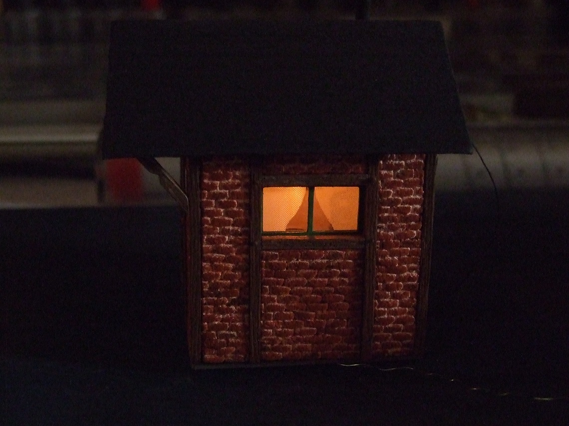

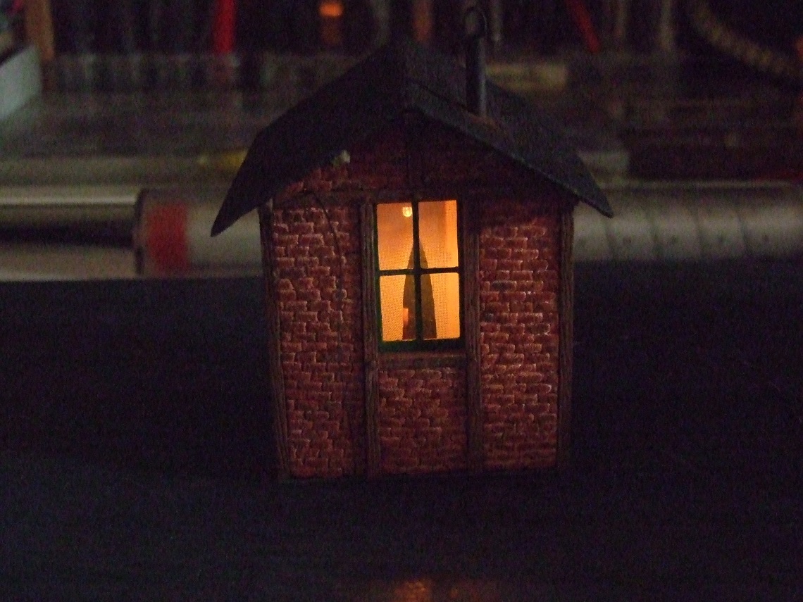

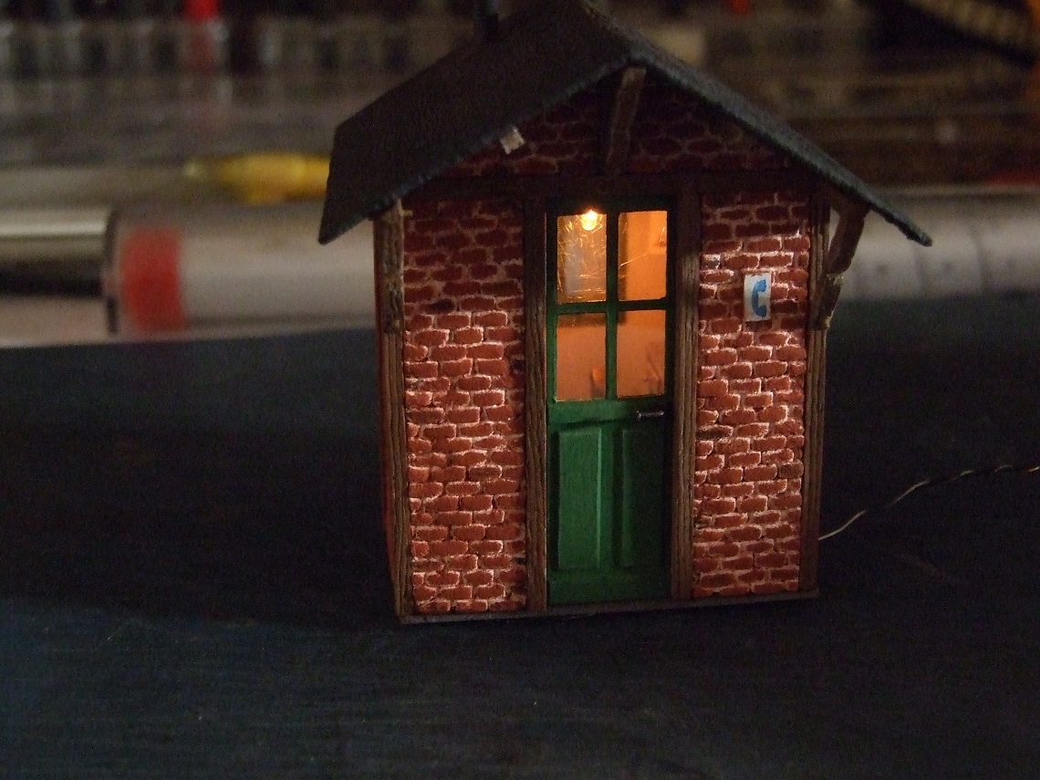

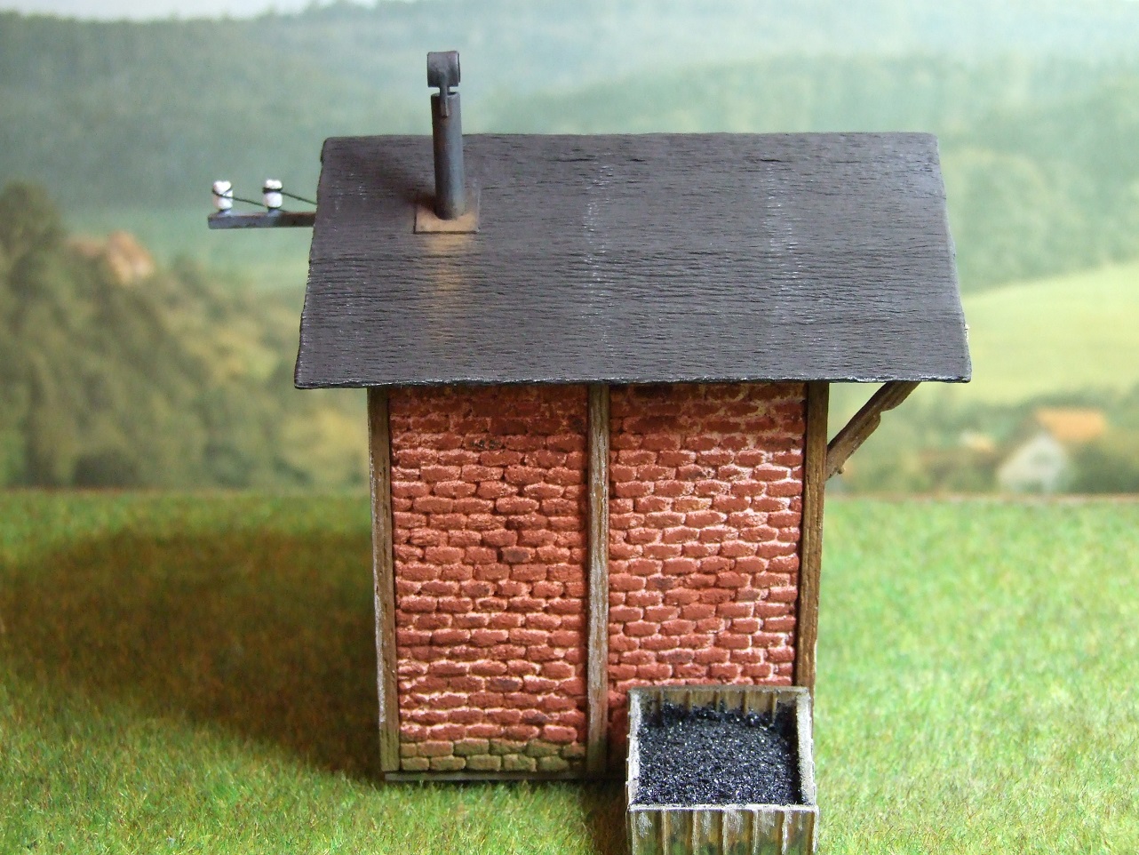

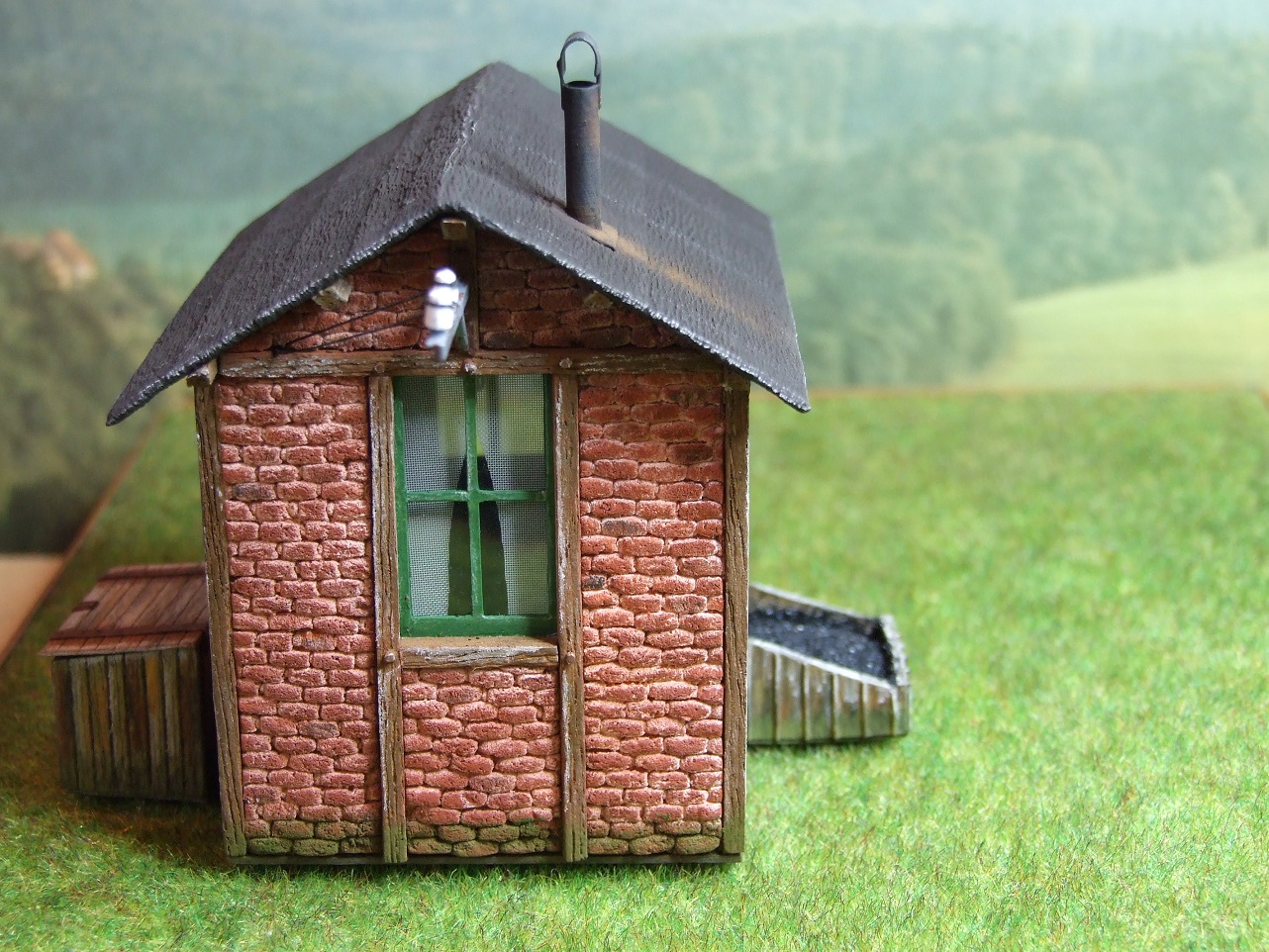

Une petite vue de nuit; ce type de bâtiment en règle générale est à placer près du bord du réseau, soit à droite de la voie d'arrivée, soit à gauche.
Comme cela on peut apprécier ou faire apprécier l'aménagement intérieur qui reste bien visible à cette échelle.
Encore quelques une pour la route.
