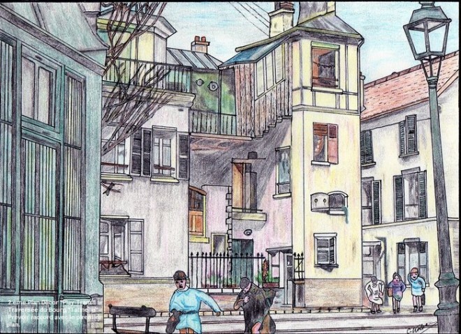

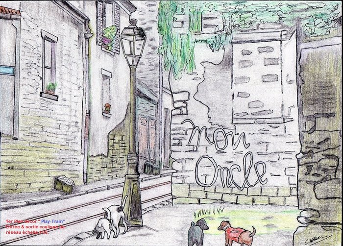

Il me fallait trouver une bonne histoire pour celui-ci, j'ai puisé une partie de mon inspiration pour l'ambiance & quelques bâtiments, dans deux films de Jacques Tati.
Tout d'abord pour le bord de mer, & surtout pour le petit port du nom de St-Hulot; tout cela en référence au film "Les vacances de Mr Hulot".
Pour la partie du bourg & le terrain vague qui fait la transition avec le bourg & le port. C'est dans les vieux quartiers de St-Maur,& aussi de Maisons-Alfort
qui me renvois dans ma petite enfance ou j'ai trouvé l'idée dans le film "Mon Oncle".

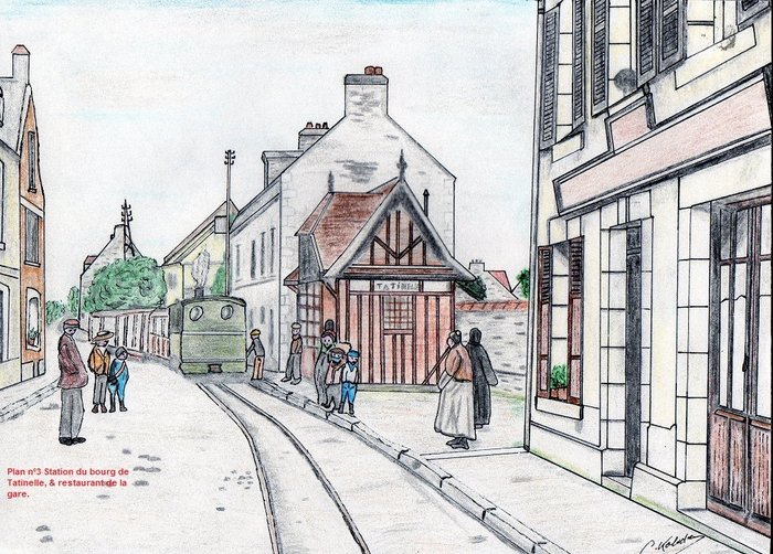

Pour la sortie de la coulisse du réseau & l'ailleurs, je me suis inspiré de la première image du film "Mon Oncle", j'adorais ce premier plan & je l'ai dessiné pour le réseau.
J'ai fait aussi en sorte, que la sortie de cette coulisse, soit le plus occulté possible pour que les spectateurs ne distinguent pas la sortie des véhicules.
A cet endroit, la voie ferrée accuse une courbe & contre courbe entre les bâtiments avec un gabarit très réduit.

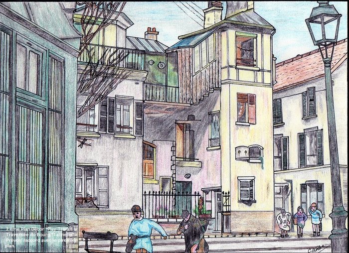

Le deuxième plan fait suite au premier, là c'est pareil, j'ai dessiné un autre plan du film qui présente la petite place ou se situe l'immeuble de Mr Hulot.
Ce troisième plans qui fait suite au deuxième, est plus d'inspiration Calvados & la traversée du bourg de Sallenelles avec la petit station de "Tatinelle".
Je trouvais que la transition avec le deuxième plan ne jurait pas trop.

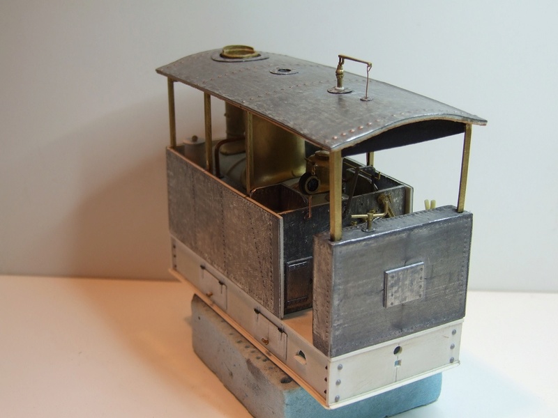

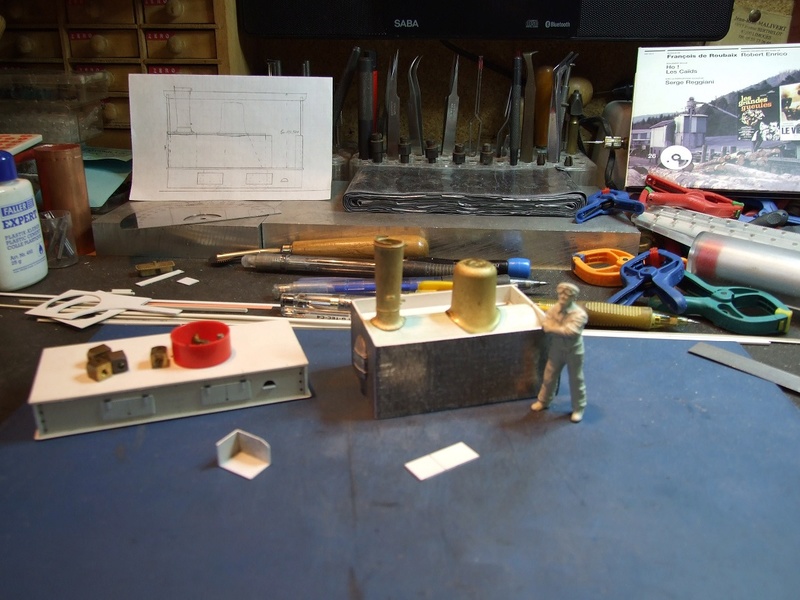

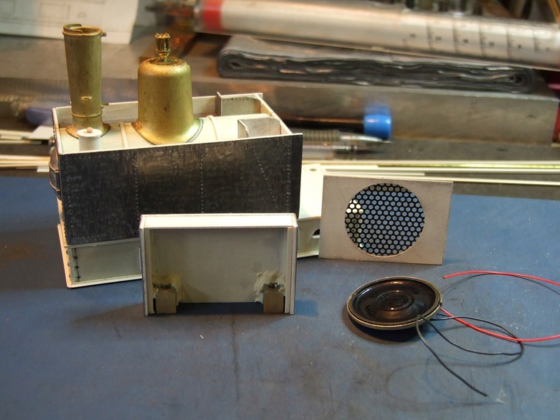

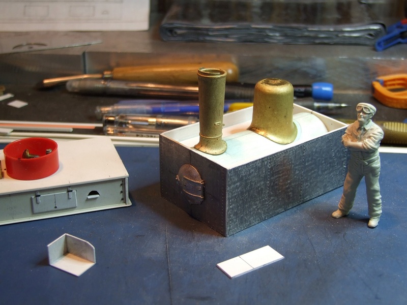

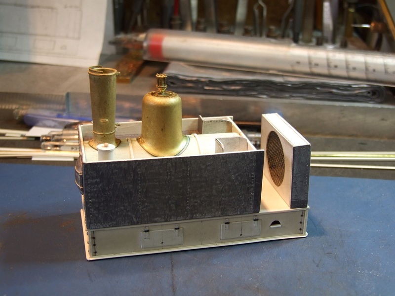

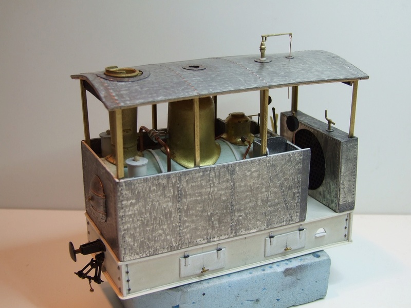

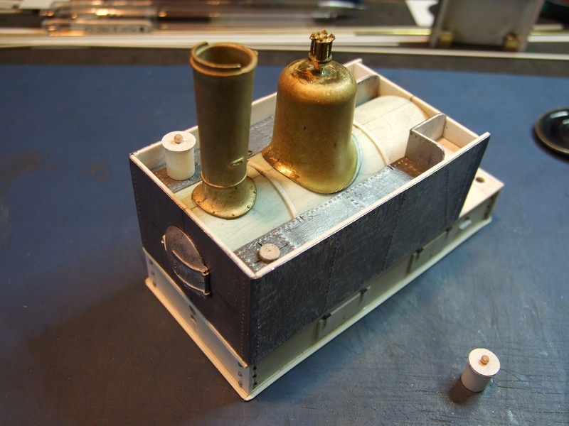

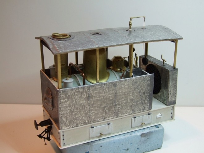

Voilà des photos qui date de l'année dernière, sur la construction de la première vapeur du réseau.
Celle-ci est une Mono-cabine type 020T construite avec divers matériaux comme vous allez le voir.
Pour le châssis j'ai employé de la carte plastique de 1mm d'épaisseur, la caisse est aussi en plastique de la même épaisseur recouverte de feuille d'étain
de 0,2mm. Pour la chaudière, j'ai utilisé un tube de Berroca qui se trouvait au bon diamètre pour la cheminée, le dôme vapeur, ainsi que la sablière.
Ces pièces proviennent de chez Kit-Zéro.
Voici la machine en résine de chez Avallon qui m'a vaguement inspiré.
La boite à fumée, est une pièce en métal blanc sortie tout droit de mes boites à brol. La figurine ADV-Azimut est la pour vous montrer l'échelle.
Cette machine va être digitalisé & sonorisé avec un décodeur de chez Soundtraxx, le HP a été aussi acheté chez eux.
Je précise que tous les éléments de cette machine sont démontable, pour facilité sa mise en peinture.
Les réservoirs des caisses à eau sont du tube Evergreen de 6mm de diamètre, les couvercles ont été découpés simplement à l'emporte-pièces. Les petites
poignées ont été tournées dans un pic à cocktail.
Les lignes des rivets ont été faite avec une roulette à riveter. La motorisation de cette machine a été confiée à un moteur Tenshodo d'un entre-axe des essieux de 35mm
& des roues à rayons de 14mm.
Toutes les pièces pour l'instant ne sont pas collées, mais simplement emboitées. J'ai oublié de préciser, que le décodeur a été fixé dans une caisse à eau.
Celui-ci reste accessible en démontant le châssis de la caisse.
J'ai remonté la soupape de sécurité du dôme vapeur sur le toit de la machine.
A bientôt pour la suite.
Charley. ;)

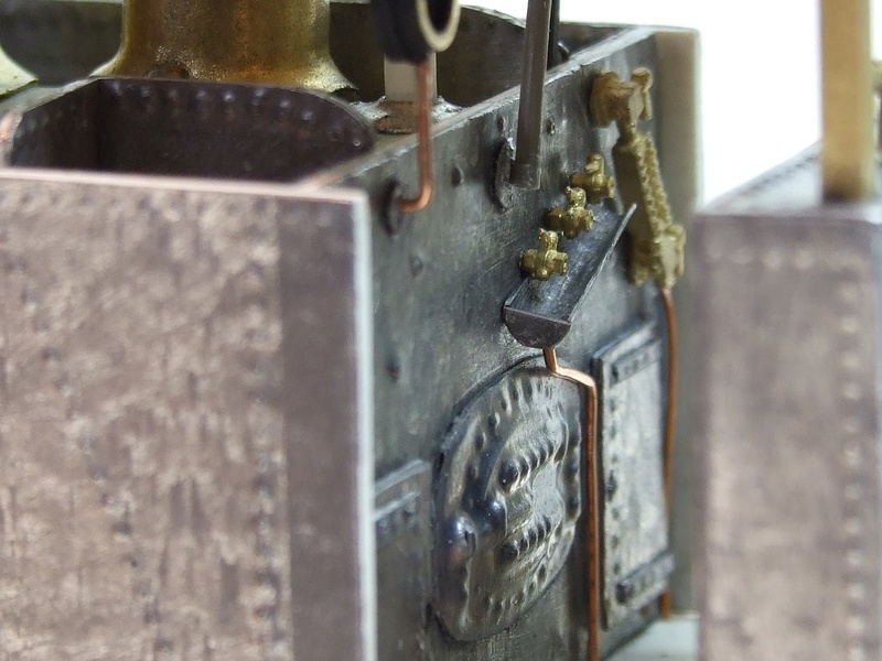

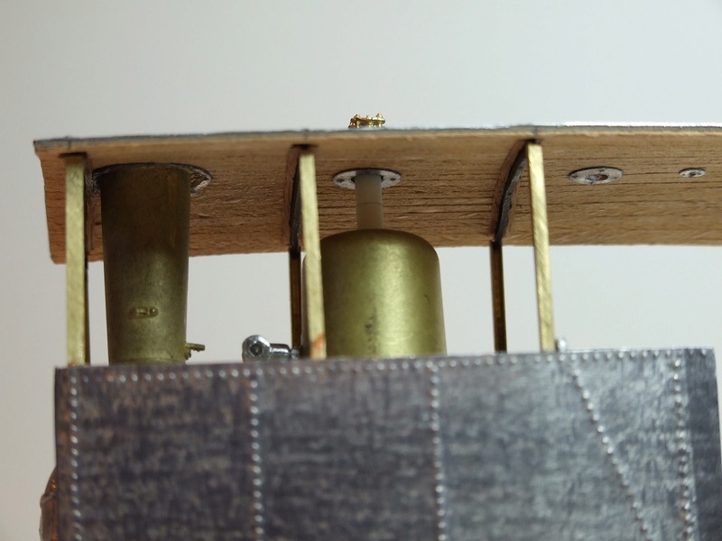

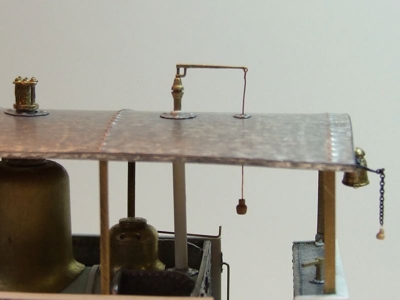

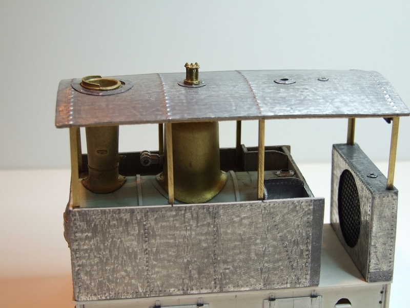

Merci Sylvain de tes appréciations. Je continue de vous montrer les dernières photos de cette petite locomotive tramway.
Dans quelques temps je vous la présenterais dans sa version définitive, pour cela j'attends de recevoir de chez
Narrow-Planet, les plaques d'immatriculations en photodécoupe.

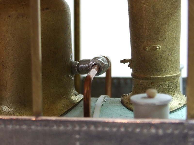

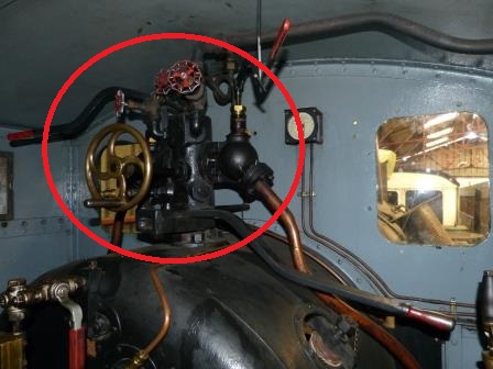

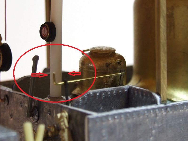

Depuis cette photo, j'ai réalisé les deux injecteurs d'eau fixés de chaque coté de la colonne, en m'inspirant de la photo ci-dessous.
Pour cela, j'ai installé un T sur cette colonne pour fixer de part & d'autre chaque injecteur.
La porte de la boite à feux, est une pièce de chez Kit-Zéro, qui a été matricée sur une plaque de caoutchouc dans un morceau de feuille d'étain. (Voir ci-dessous).
J'ai pris soins de la découper suivant le trait rouge de cette photo, pour en diminuer son diamètre.
La prise de vapeur pour les cylindres confectionnée dans une carotte en métal-blanc; & fils de cuivre pour représenter les tuyaux.
J'aime bien usiné le métal-blanc en tournant très lentement & en utilisant des limes à ongles en carton.
Le sifflet est de Kit-Zéro, la poignée a été tourné dans un pic à cocktail; la cloche est tournée dans une barre de laiton.

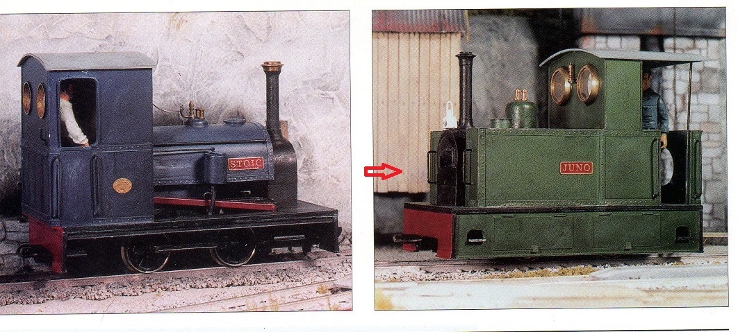

Beau projet et belle loco #B6 Que vas tu utiliser pour la motorisation ? Un bogie du commerce ?
Fr. Tavernier
Messages: 2102
Localisation: Arras
Re: "Play-Tram" la Compagnie des Tramway pour Rire échelle:1
Messagepar KOBDEN CHARLEY » 05 12 2019 à 19:39
Fr. Tavernier a écrit:Beau projet et belle loco #B6 Que vas tu utiliser pour la motorisation ? Un bogie du commerce ?
Bonsoir à tous, bonsoir Franck,
Pour cette 020T j'ai utilisé un moteur Tenshodo d'un entraxe des essieux de 35mm avec des roues à rayons de 14mm. Celui-ci se comporte très bien vu
qu'il est pris en charge par un décodeur sound de chez Soundtraxx. L'entraxe des roues sont pile poil dans l'axe des trappes de visites.
J'ai aussi ajouté des prises de courant supplémentaires sur le dessus des roues, ce qui apporte une légère suspension de la machine.
Je suis entrain de commencer la réalisation d'une 020T d'inspiration de celle de Christopher Payne, trouvé sur mes Railways-Modeller.
(Voir ci-dessous la machine de droite).
Pour celle-ci j'ai trouvé sur E-bay, un chassis moteur Hornby en HO de type 020T, pour la modique somme de 7,50€ avec les frais de port.
Le tablier est déjà réalisé, je suis entrain de faire la caisse en carte plastique.
A bientôt pour des nouvelles.
Charley. ;)
