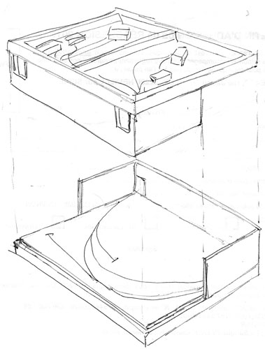

J'ai pensé à un réseau qui serait la valise... mais ça m'obligerai à le renforcer considérablement pour le protéger contre les chocs. De plus, la valise standard à roulettes sera pratique et n'attirera pas l'attention.
J'ai poursuivi mon étude.
Dimensions du plateau paysagé : 61X43cm
Hauteur du bandeau formant diviseur scénique : 14,5cm au-dessus du plateau (décor limité à 13cm)
Le bandeau s'étend sur toute la face arrière et sur la moitié des faces latérales. Les deux éléments s'emboitent comme suit pour le transport:
réseau emboit.jpg (49.37 Kio) Vu 1620 fois
