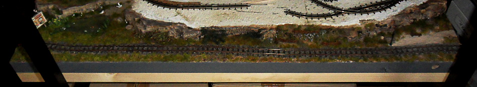

Après quelques réflexions et ébauches, voici l'idée que j'avais pour un micro réseau (90*20 hors coulisses).
Au début j'avais le plan dans l'autre sens. La zone "libre" à droite est pour un atelier / parc à charbons.
Je trouve que ça manque encore de courbes, mais également peut-être un peu chargée ? La difficulté principale étant également de permettre un fond de décor suffisant pour éviter un arrêter "brutal" de la scène.
Qu'en pensez-vous ?
Merci à tous pour vos retours.
craic

Pour ton fond de décor, tu fais comme sur Vivariac (1,20m x 0,20m). Pour gagner de la profondeur, tu "ferme" tes modules sur l'arrière, muret, palissade, haie, ....., et tu met un décor lointain, suspendu a 3 ou 4 cm derrière.
Pour les voies, c'est vrai que ce n'est jamais très esthétique lorsqu'elles sont toutes parallèles au bord. Ne jamais oublier que le terrain était là avant la voie.
Bon courages, pour ma part, un minimum de 10 dessins avant d'avoir le bon ...... :F5

Effectivement, mais avec 20 cms de profondeur et les coulisses (déjà achetées) à gauche et droite, les courbes sont hélas limitées.
Je pense éventuellement courber la voie de gauche ? Bonne idée ?

Apparemment au premier plan tu as de la voie flexible ?
quelques légères courbes casserait l'effet rectilignes, à droite par exemple

Messagepar craic » 15 03 2018 à 11:56
Oui voie flexible partout.
Pour la partir droite j'ai l'atelier qui va prendre place avec une fosse de visite, du coup difficile de caser dans la place dédiée une voie courbée, mais je peux remonter celle du haut ? J'avoue que je commence à sécher !
Comme ceci :

Messagepar ptitrain » 15 03 2018 à 12:41
effectivement, comme ça, ça parait déjà moins rectiligne ;)
sur mon module troglo (qui dort :D5 ), entrée et sortie sont au même niveau, mais la voie est "ondulée" pour casser l'effet parallèle au bord du caisson

Messagepar craic » 15 03 2018 à 12:55
Je peux aussi supprimer la voie en impasse tout en haut mais ca va enlever des possibilités de jeux.

Messagepar craic » 15 03 2018 à 14:25
Et la version originale :

Messagepar craic » 15 03 2018 à 20:56
Finalement, j'ai repris le plan suivant une ancienne idée. J'ai sacrifiée une voie de garage, rajouté un aiguillage en Y, et un peu plus de courbes.
Ca me plait pas mal comme cela #B6 . Qu'en pensez-vous ?
Merci.
