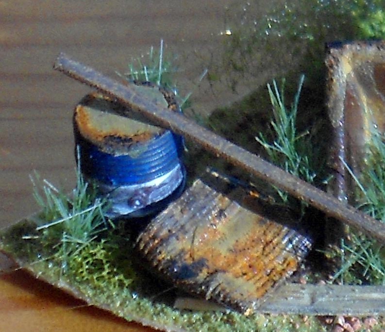

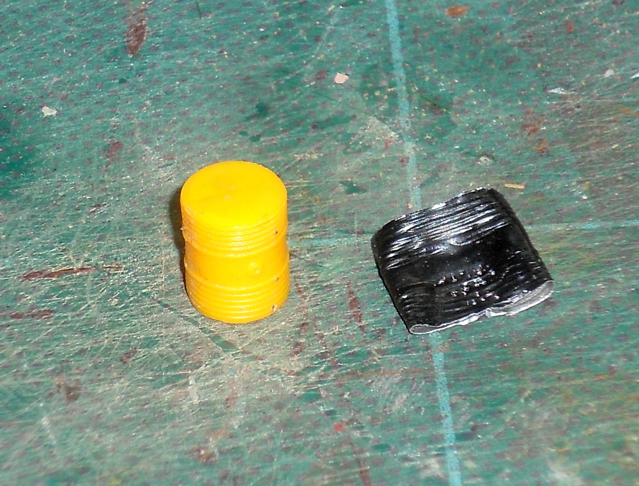

Alors voilà l'effet des éléments naturels sur un bidon de 250 l. Avec un p'tit coup de camion dessus pour commencer...
Matériel :

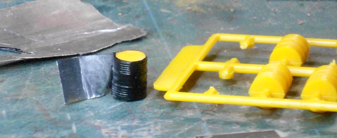

* Un bidon en plastique du commerce, strié, c'est plus spectaculaire (dans mon cas, MKD : c'est du H0)
* Un bout de fine feuille d'étain tiré par exemple d'un bouchon de bouteille de vin (si vous prenez la route : achetez la bouteille, récupérez l'étain et jetez la bouteille #B2 )
Méthode :
* Roulez la bande d'étain autour du bidon en plastique,
* Insistez sur les ondulations et détails avec l'ongle ou un outil fin et rond (cure-dent, ça le fait bien),
* Coupez la bande avec 1 mm de recouvrement : cette zone en surépaisseur peut ne pas être "détaillée" car ce sera celle qu'on ne verra pas,
* "Démoulez" le bidon ainsi créé de son support, la déformation étant sans importance, évidemment,
* Collez (cyano) la bande de recouvrement.
Et hop, on a ça au bout de 10 minutes, et encore :
Finition :
* Déformez votre bidon comme vous le sentez,
* Percez éventuellement avec le bout d'une aiguille fine pour représenter la rouille perforante, les coups de fusils de chasse, etc. :
* Peignez et "weatherez" comme vous voulez : couleur au choix selon l'état de vieillissement, la quantité de différentes teintes de brun et de rouille artificielle (JoéFix dans mon cas) permettant de varier les effets.

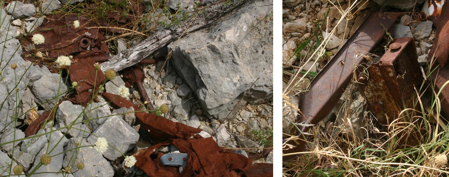

Une tôle bien rouillée en surface tire sur le brun terre de sienne brûlée, voire carrément noir. Mais on trouve aussi les gammes de jaune et rouge, ainsi que la teinte de la terre des environs :
Voilà, le plus long, ce sera les délais de séchage.

Messagepar Patrick ze rabbit Deludin » 28 07 2017 à 23:06

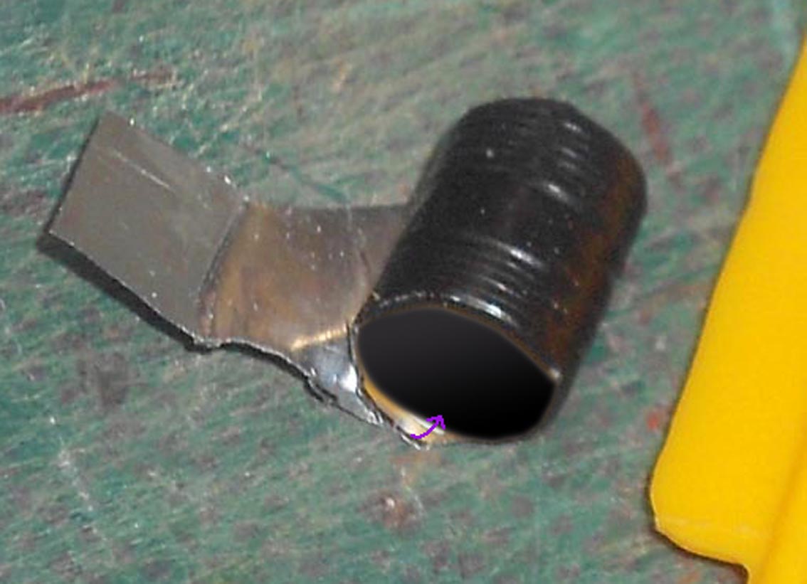

Ah, j'oubliais : vous pouvez faire un fond (ou deux, j'ai jamais fait, mais n'oubliez pas la "bonde" de mise à l'air sur le dessus) en coupant au préalable et aux ciseaux une rondelle du même métal. Le bidon en plastique sert là encore de gabarit, il suffit de couper la bande d'étain un peu plus haute et de la rabattre sur le fond :
Là, c'est une photo-montage, mais je l'ai déjà fait. C'est le cas du bidon bleu et blanc à l'arrière plan, juste pour faire le dessus pourri et perforé. Voui, je sais, le modèle plastique aurait très bien fait l'affaire #A8 ..
Par contre, sortez le bidon-gabarit avant de coller le rabat sur le fond, sinon vous ne pourrez plus le récupérer, à cause des stries qui empêchent le coulissement : erreur lors de mon premier essai, pourtant l'étain n'avait pas collé sur le plastique.
...et coller ensuite le fond en place en même temps que le "tour", ce qui n'est pas évident : je m'aide d'un tube de plastique au Ø légèrement plus petit.
Messages: 14907
