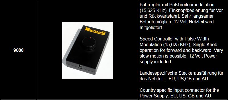

euhh attention quand même, ce n'est pas du continu pur qui sort du boitier #B8
mais du pulsé, donc a contrôler plutôt avec un oscilo qu'avec un simple contrôleur de tension !

augerd a écrit:euhh attention quand même, ce n'est pas du continu pur qui sort du boitier #B8
y'a très longtemps, RMF avait publié un article sur une alim pulsée, le Pulser de tête, qui fonctionnait super bien avec l'EB #B6
Dominique #B5
Et oui c'est bien du pulsé, pour exemple avant avec n'importe quel autre alim (ancien transfo Roco, Gaugemaster model W, etc...) j'avais des problèmes avec les machines MinitrainS, depuis que j'ai cet alim ça marche nickel, d'où là différence : Les moteurs MinitrainS ne supportent donc que du pulsé.

Messagepar Storm » 30 01 2016 à 21:20
Non #B8

Messagepar Minicric Breton » 30 01 2016 à 23:00
Alors tu serai m'expliquer mes problèmes avec mes machines ? (moteurs faisant de plus en plus de bruit allant jusqu'au blocage)

Messagepar Sixtifs » 30 01 2016 à 23:25
Quand on trouve une alim satisfaisante, c'est bien, il faut s'y tenir.
De ce que j'ai lu à divers endroits, l'alim Minitrains est de bonne qualité pour de nombreux engins en HOe.
Je fais rouler des machines Minitrains avec alim maison avec de bons résultats de ralenti et souplesse
(50Hz redressé double alternance avec limite de tension par régulateur)

Re: Locodrome H0e
Messagepar Storm » 30 01 2016 à 23:31
Non mais pour avoir fait tourner du Minitrains pendant 2 semaines 6 heures par jour sans soucis sur un ovale de voie Roco entre 2 bureaux, je sais que ça tourne sans soucis... Les moteurs Minitrains sont des moteurs classiques ( 3 ou 5 pôles Mabushi je pense) donc, il n'y a aucune raison pour que ça tourne mal avec des alims "classiques". Bref, j'aurais tendance à dire que tes alims en ont un coup dans l'aile plutôt que de voir les moteurs Minitrains sélectifs :maitre:
