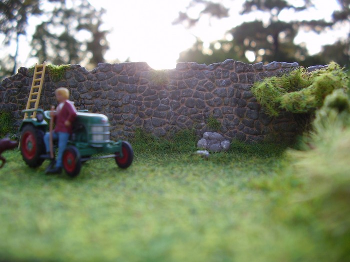

Messagepar Kazh du » 09 02 2014 à 21:07
L'alu je l'ai utilisé pour ça... #B5

Messagepar Kazh du » 10 02 2014 à 09:58
Une fois j'avais fait de l'estampage sans recouvrir la face intérieure de colle après.
J'avais mis de l’apprêt puis collé le tout sur une feuille de carton. Le seul défaut que j'ai trouvé c'est qu'à la mise en peinture...au pinceau, je n'avais pas d'aéro à l'époque, l’apprêt ne tenait pas sur les arrêtes et du coup j'avais l'alu qui redevenait visible par endroits... :?
Il faudrait que j'essaie par bombe ou aéro pour vérifier la meilleure tenue de l'apprêt. :F9
