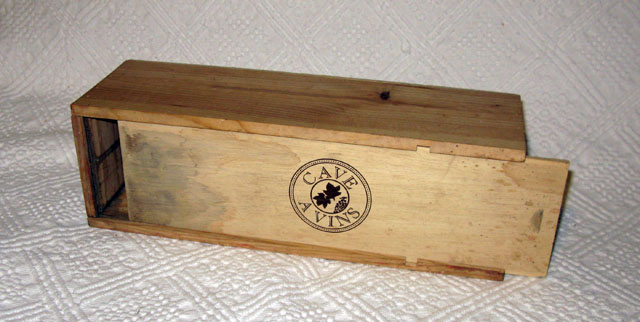

Bonne occasion pour démarrer enfin mon micro-module caisse-à-vin.
Rappelons que j'ai choisi le petit modèle:

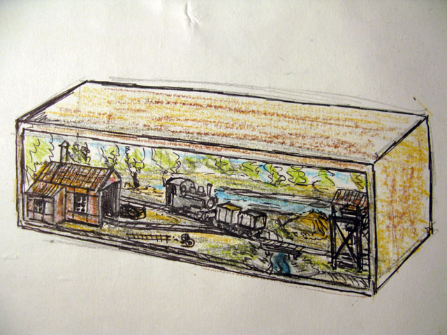

Mon projet initial était celui-ci:
Depuis, j'ai décidé d'ajouter une aiguille pour disposer d'une voie de passage en arrière-plan traversant le module de bout en bout. Il y a aussi beaucoup de chance que la gravière se transforme en carrière ou en mine (de picrate de délirium?), ce qui est plus facile pour fermer l'arrière-plan.

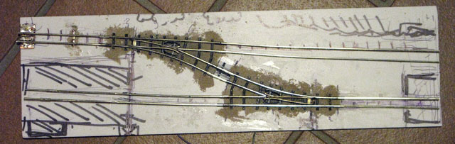

Je viens de commencer à poser la voie sur une plaque de forex qui se glissera dans la caisse.
2012-10-30 HOi.jpg (62.63 Kio) Vu 7930 fois
Le principal défaut des aiguilles Technomodell est la code de la voie : 80 ! Un peu gros pour un petit CF minier. A moins que ce ne soit du rail de récupération provenant d'une (très) grande ligne... Mais bon, comme les flancs sont brunis, en enterrant un peu la voie dans le sol, ça ne choquera pas trop.
J'ai trouvé sur place des chutes de rail code 80 pour compléter le module et j'ai commencé à souder ces rails sur quelques traverses en plaque pour circuit imprimé, assez espacées (en haut à gauche. J'ajouterai quelques traverses en bois ou en plastique, mais le travelage sera invisible sur la majeure partie des voies du premier plan, ce qui m'arrange bien.

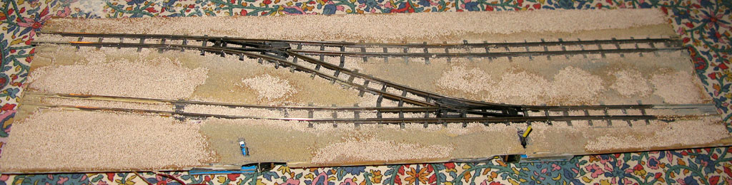

Messagepar Tyrphon » 10 11 2012 à 20:52
La voie est posée. J'ai installé des micro-inverseurs dans la plateforme pour actionner les aiguilles et inverser la polarité de la pointe de cœur. J'ai câblé les voies et collé du ballast fin, sous couche pour le revêtement de sol définitif.
De retour à Rueil, je vais tester le fonctionnement de la chose, et puis je passerai au décor et à la mise en caisse!

Messagepar Tyrphon » 11 11 2012 à 05:47
Dimensions du plateau : 36x10,5 cm. 2 ou 3 cm de plus pour les dimensions extérieures de la caisse.

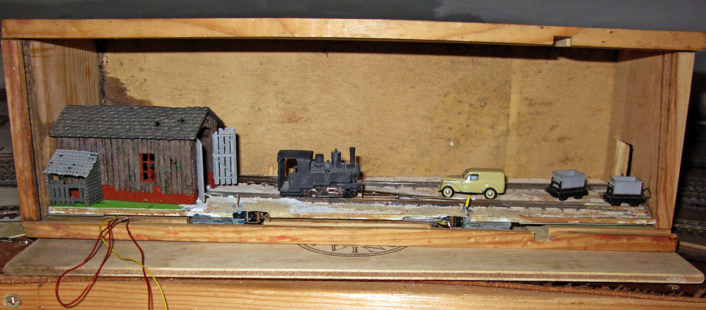

Messagepar Tyrphon » 14 11 2012 à 16:57
Rentré à la maison, je viens de procéder à la mise en caisse provisoire.
J'ai fait des trous dans la caisse aux extrémités pour permettre à mes trains de s'évader hors de la caisse, ainsi que sous la caisse pour loger les systèmes de commande des aiguilles.
Je viens aussi d'adapter un vieux bâtiment Pola.
Maintenant, je vais travailler au décor de fond du module, ainsi qu'à des structures permettant de masquer la sortie de la voie à droite.
