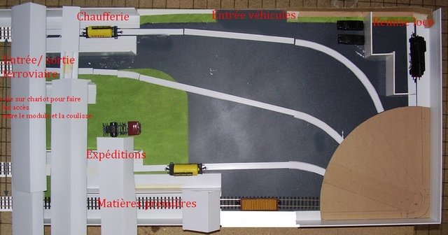

Voici une nouvelle mouture avec l'option coulisses latérales ...un rail coulissant permettant de faire la jonction entre les différents accès à l'usine et la coulisse.
J'ai supprimé l'aiguillage, pour ce qui est de l'usine, je pense avoir une idée de ce qu'elle fabrique...mais je ne le dirai pas pour le moment :rod_siflet
Autre détail qui peut avoir son importance, le bas de la photo va correspondre au fond de décor...le module sera visualisé du côté de l'entrée véhicules.
Il est même possible que je rende la voie "entrée/sortie ferroviaire" plus parallèle à celle qui dessert la chaufferie, ça va être au feeling :H2

peut être une voie qui cisaillerait les autres (gare aux appareils de voie !!) vers la remise ,pour "casser " un peu la convergence vers le pont secteur ?? :D3

Comme je ne me vois pas fabriquer mon croisement...quelle serait l'utilité de cette voie? :D3

sortir de l'usine, et créer un portail ferroviaire à côté du portail véhicules routiers ;)

J'avais démarré avec une entrée commune camions/trains mais j'avais aussi trouvé que pour la place de manoeuvre des camions ça faisait un peu serré. :?
Du coup j'ai mis deux entrées séparées pour le rail et la route....bon ça a pas l'air de plaire, je vais donc chercher une autre solution :F9

Fait des photos 'observateur en bas'... c'est plus habituel!
ET sans vouloir insister! l'idéal serait d'éviter les trop longs parallélismes 'voies - bords de module', surtout dans une cour carrée! Une petite oblique met du mouvement dans ton tableau!
Mais ce n'est que mon avis!
