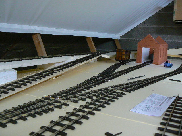

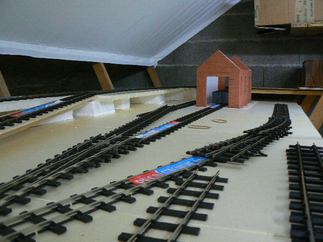

Messagepar cloclo57 » 28 01 2013 à 19:39

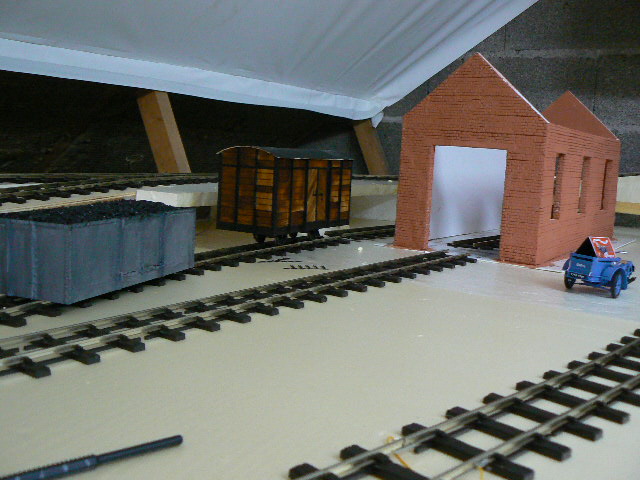

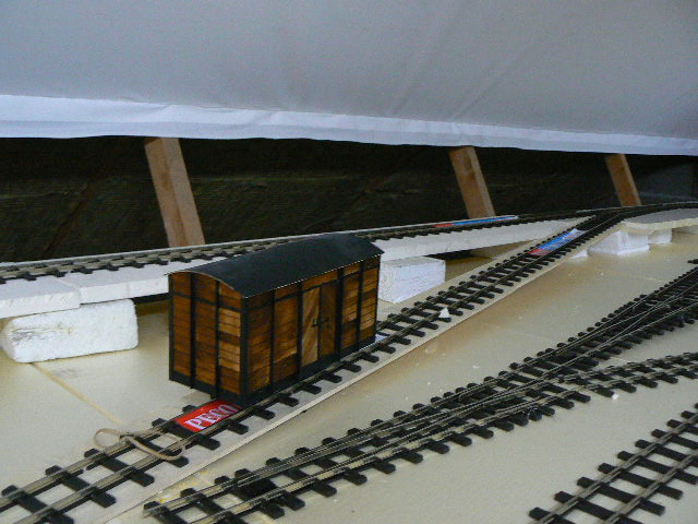

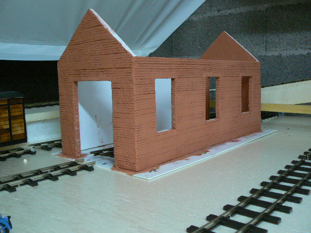

Bonsoir a tous :F5
Ca y est je viens de reçevoir mes derniers morceaux de rail pour mon réseau au 1/ 18em (voie SM 32 de chez peco un peu grosse a mon goût ) c'est un investissement qui a dû s'étaler sur plusieurs mois vu le prix totale mais le matériel pourra fonctionner de manière fiable (normalement :F9 ).
Voici une première approche du projet :
- le dépôt et ses 3 voies
- le circuit principal pour que ma decauville puisse se défouler les bielles avec 1 ou 2 coulisses ( longueur maxi des convois ou qu'on voit pas :rod_mdr2 1.10m 1 loco et 2 ou 3 wagons court)
- peut être un marchand de combustible desservi par ma petite rame......?
Voici quelques photos pour vous donner un aperçu ( toujours dans mon fameux grenier surface du réseau 5.50mx 1m environ)

Bonsoir Jean michel
Et bien la 030 progrès est issue d'une br80 de chez rivarossi au 1/43em , le gmeinder d'un bogie motorisé de bb 67000 lima au 1/43em écartement de la voie 32mm au 1/18em correspond presque a la voie de 60cma l'échelle 1/1.
Sur la première photo on peut voir l'ensemble du réseau , le plan incliné ainsi que la voie en "hauteur" (+8cm) correspond a la voie principale.

Messagepar Kazh du » 28 01 2013 à 20:26
J'aime bien les jeux de rampes avec les diférences de niveaux #B6

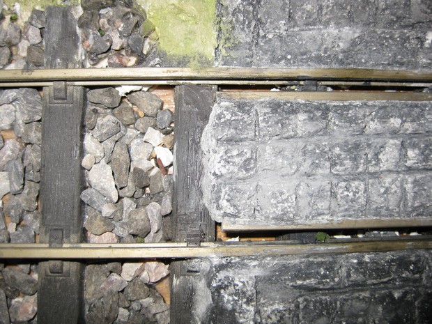

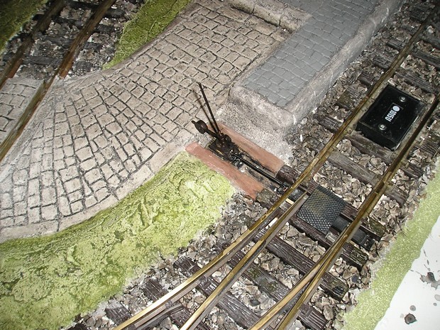

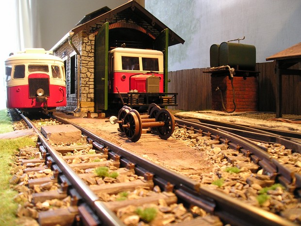

moi, j'utilise la litière pour chat ... ;) on peut concasser légèrement ! je remplis un bocal au 2/3 avec de la litière (neuve !! pas de réemploi!!) j'ajoute une dilution de peinture acrylique (noire et rouge .. à doser selon convenance) je secoue bien, et j'ai un ballast déjà teinté !! il suffit de le déposer sur la voie, et de le noyer avec un mélange 50/50 eau et colle a bois (ouah ouah ) avec une goutte de liquide vaisselle !
depot ambiance couleur 3.jpg (118.64 Kio) Vu 39778 fois
sinon, j'ai déjà fait des test avec du gravier ramassé sur la route
ballast gravier.jpg (130.18 Kio) Vu 39778 fois
il y a aussi le gravier utilisé dans les filtres pour étang ou piscine !! il suffit de trier un peu avec un tamis ;)
Bernard Eluard utilisait des tamis réalisés avec des soucoupes en plastiques percées avec une multitudes de trous au bon diamètre !!

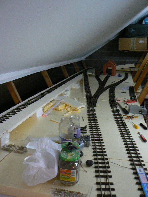

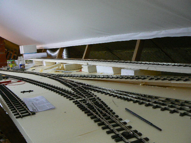

Messagepar cloclo57 » 04 02 2013 à 19:59

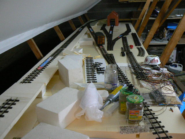

Bonsoir a tous
Voila le week end est fini cela ne ce voit pas beaucoup mais tous les rails sont assemblés le courant passe partout actuellement ça marche... :ipb-251 je pense que cela devrait être bien ....
Reste a faire les zones d'arret peut être motoriser le ou les aiguillages . Les goulottes pour faire passer les fils électriques ainsi que les dominos et des equerres pour faire le poste de commande sont arrivés voila le programme du prochaine week end . ci joint quelque photos

Messagepar Kazh du » 05 02 2013 à 09:18
Vu la simplicité du réseau peut être que des tirettes pour la commande des aiguilles suffirait?

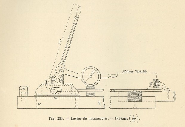

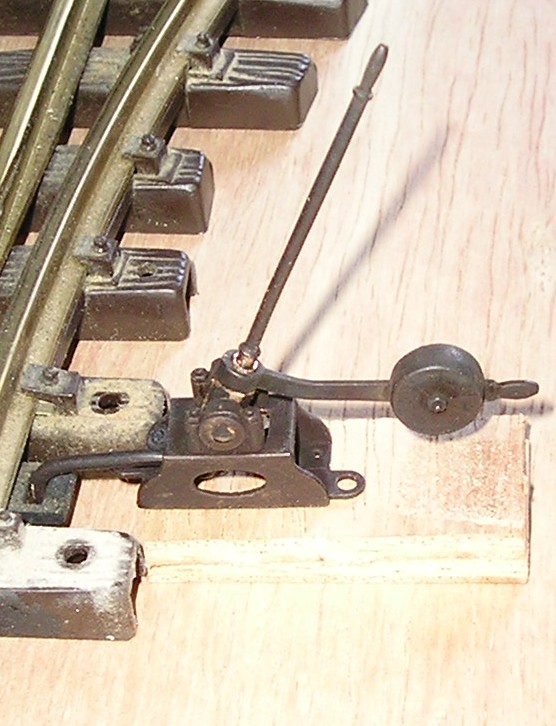

Messagepar pelican » 05 02 2013 à 09:49
Super, le réseau :ok E2
j'ai équipé les aiguilles de Chimay Dépot de commandes manuelles Gecomodel, reproduisant un levier d'aiguille : ça fonctionne très bien !!
levier peint.jpg (166.78 Kio) Vu 39548 fois
http://www.gecomodel.com/index.php?mod= ... produit=22
actuellement en rupture de stock, mais on peut toujours esperer .. ou bricoler un levier ± identique ! ;)

Superbe, mais attention aux petites mains pas toujours très soigneuses. D9 A garder à distance.
Il y a même la tôle de protection à deux plis. :maitre:
