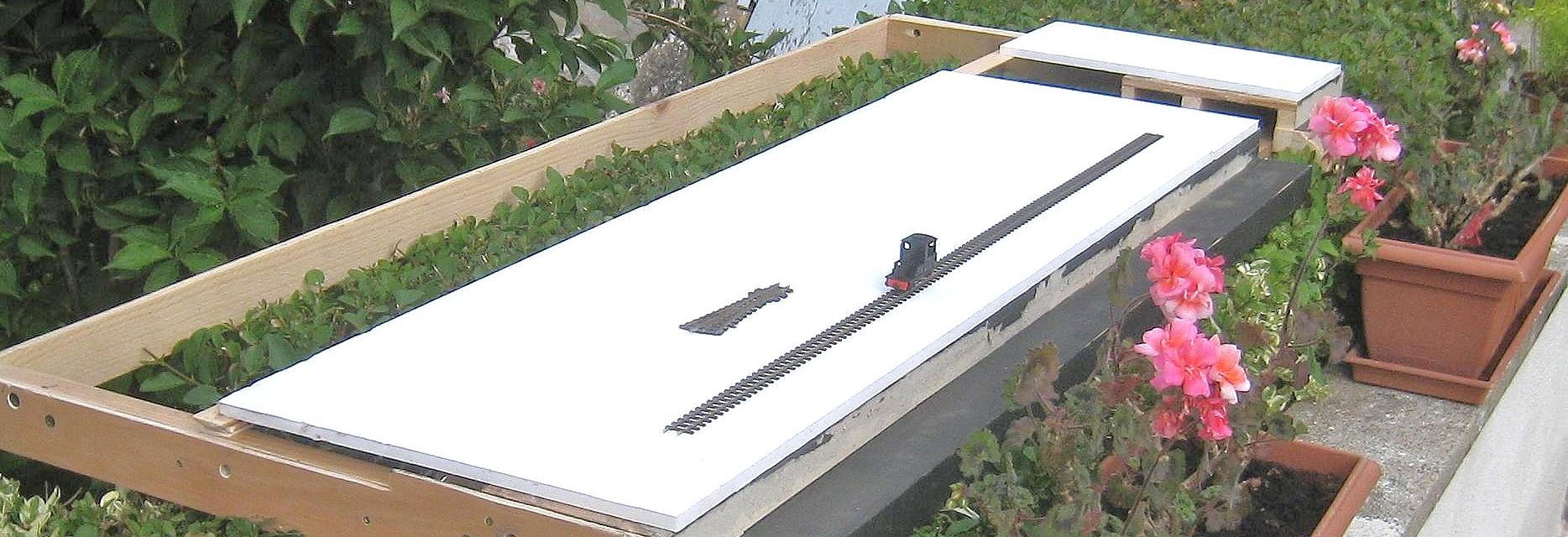

Comme nous somme confinés, un p’tit condensé de mon réseau Caraïbes pour ceux qui ne le connaîtraient pas.

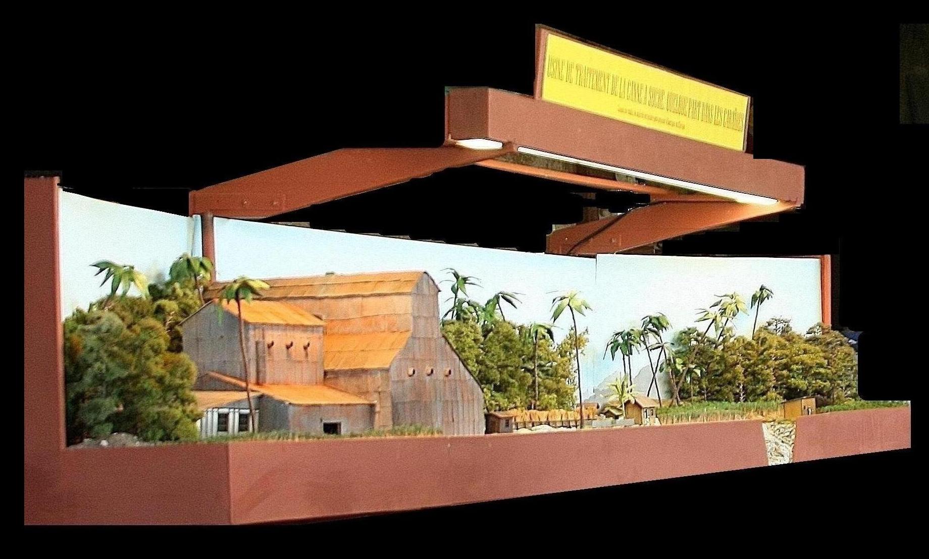

J’avais récupéré chez ma famille un module HOm HOe qui avait bien 30 ans
Avec l’arrivée de Minitrains - Egger Bahn fut mon amour ferroviaire de jeunesse - l’idée m’est venue
de faire un p’tit réseau d’expo pour pouvoir y faire rouler du matériel disparate et j’eus l’idée d’un réseau Caraïbes.
Ici sous mon réseau On30.
J’ai tout démonté et je me suis lancé.

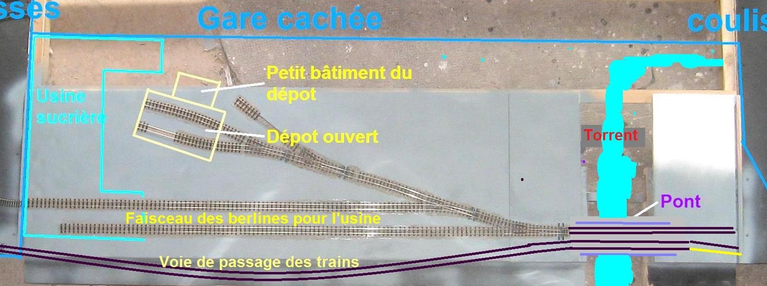

Puis la pose de la voie.

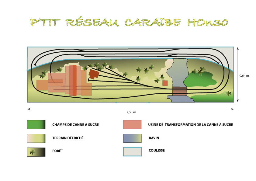

En voici le plan fait par mon ami Philippe

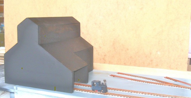

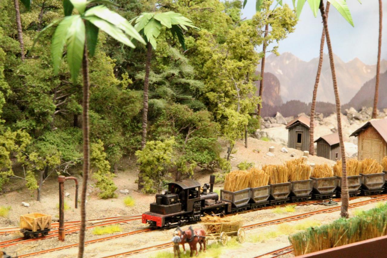

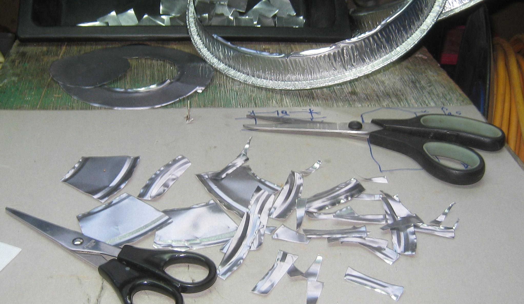

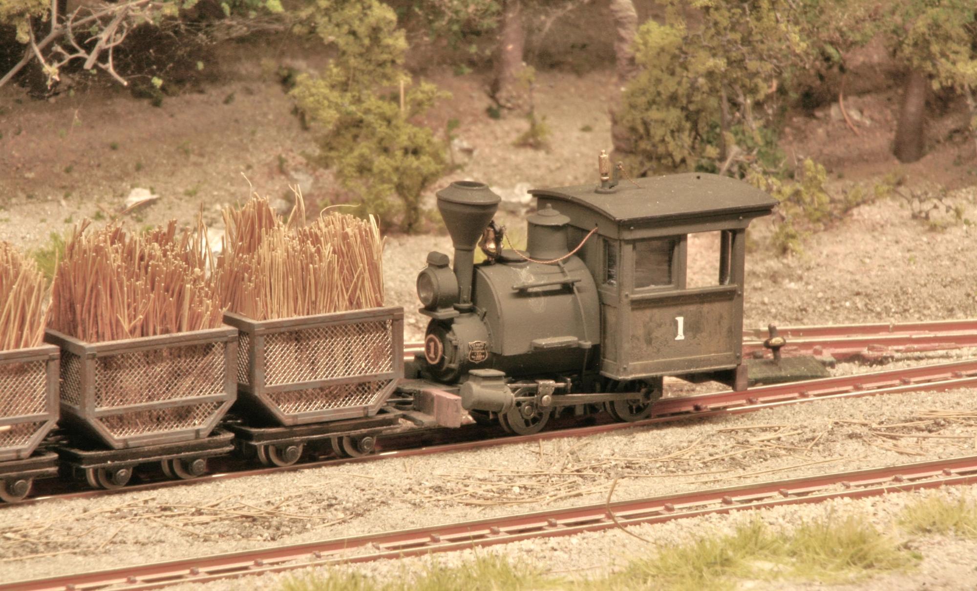

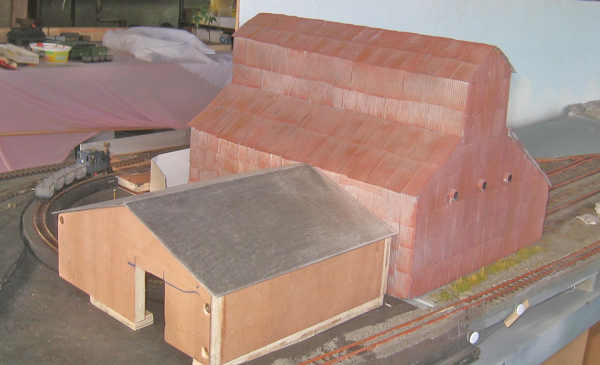

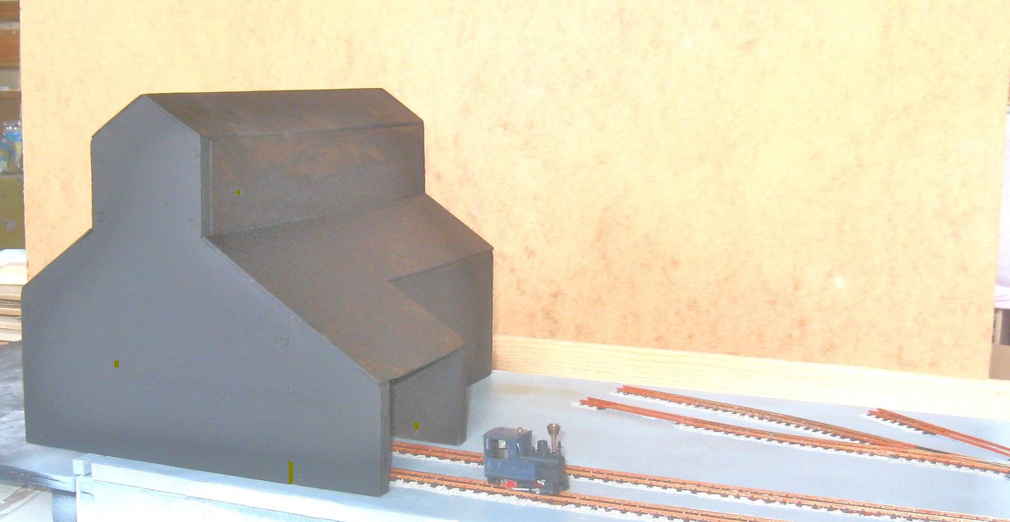

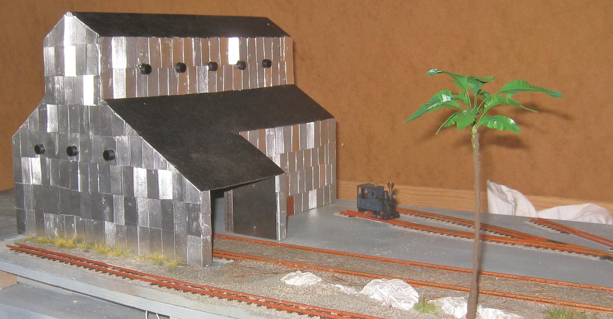

Une fois la voie posée, j’ai attaqué l’usine de cannes à sucre.

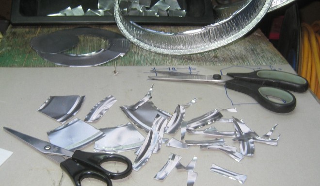

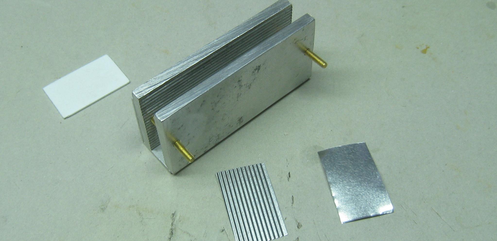

Avec de l’alu ménager – barquette – la presse provient de morceaux de pièces d’huisseries alu.

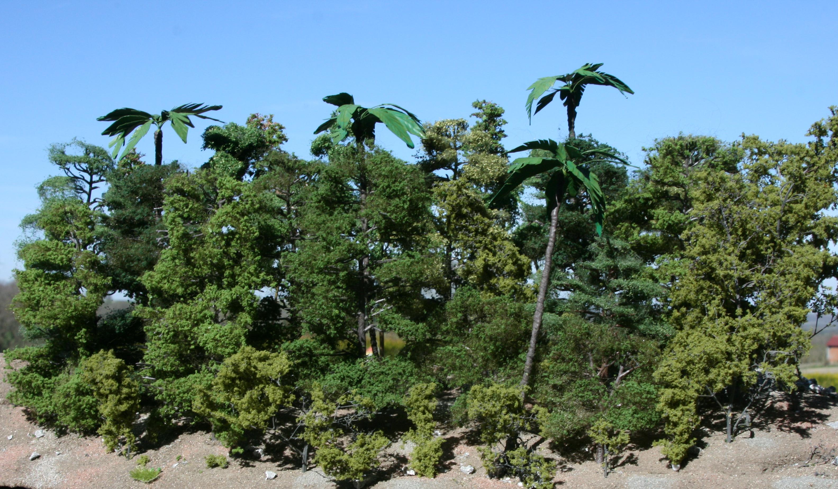

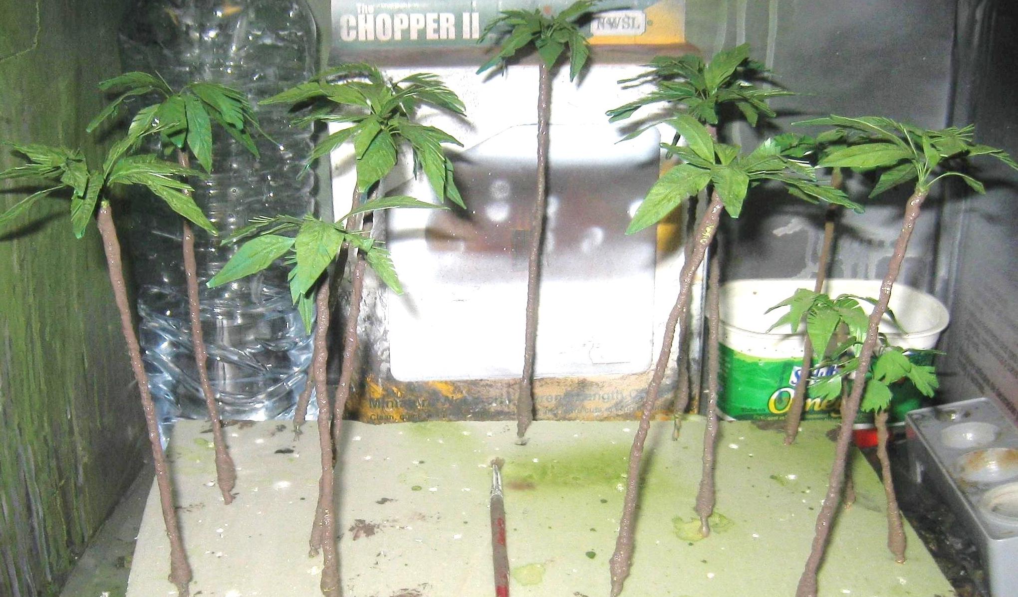

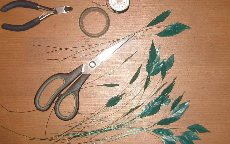

Puis la fabrication de mes palmiers, ici, mon épouse Bernadette coupe contentieusement les palmes.
Celles-ci sont confectionnées par un sandwich de chatterton vert sur du fil de laiton vert – jardineries - .
Après des essais qui ne me plaisaient pas, j’ai utilisé les kits d’arbres Heki.
Le fond de décor parabolique fut posé en même temps que la forêt

A la 2em convention des chemins de fer américains, en Mai 2016 au Cendre (63) , Bernardhenri fit rouler son matériel sur mon réseau,
j’aurais bien gardé sa Shay :^)
Une photo de mon ami Alexandre Zelkine à Rail-Expo 2017.
Quel plaisir de voir se croiser des matériels différents.

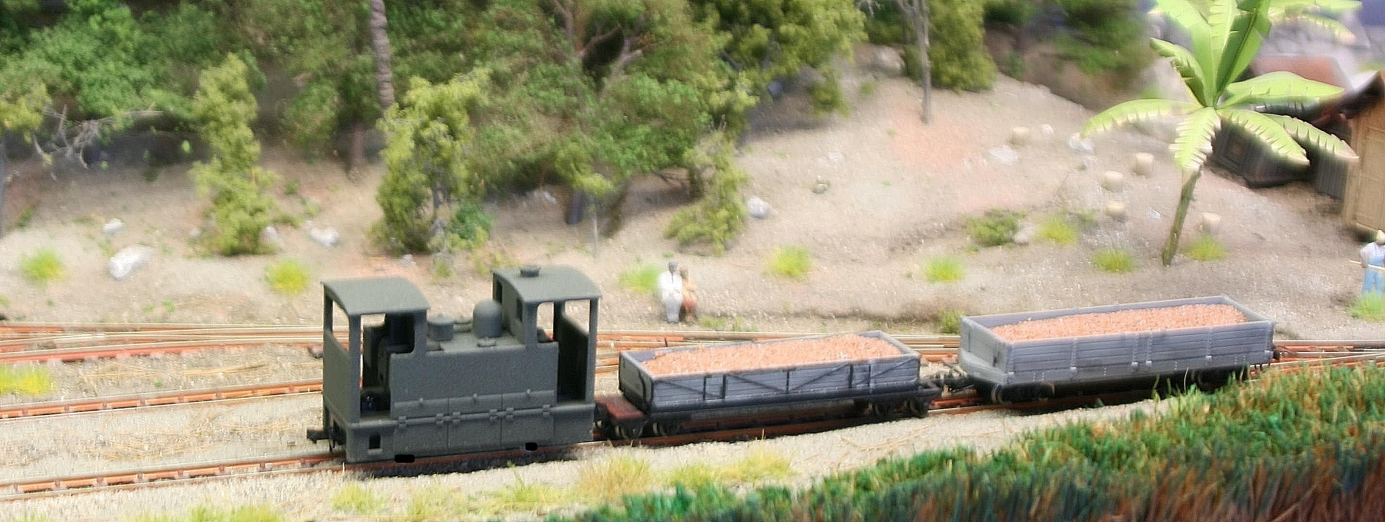

Voici la dernière acquisition, une bicabine de chez Shapeways, châssis Kato.

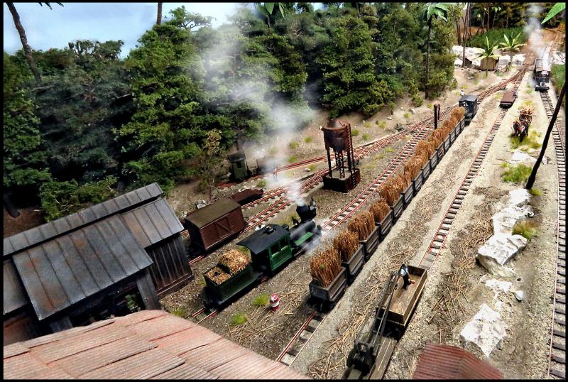

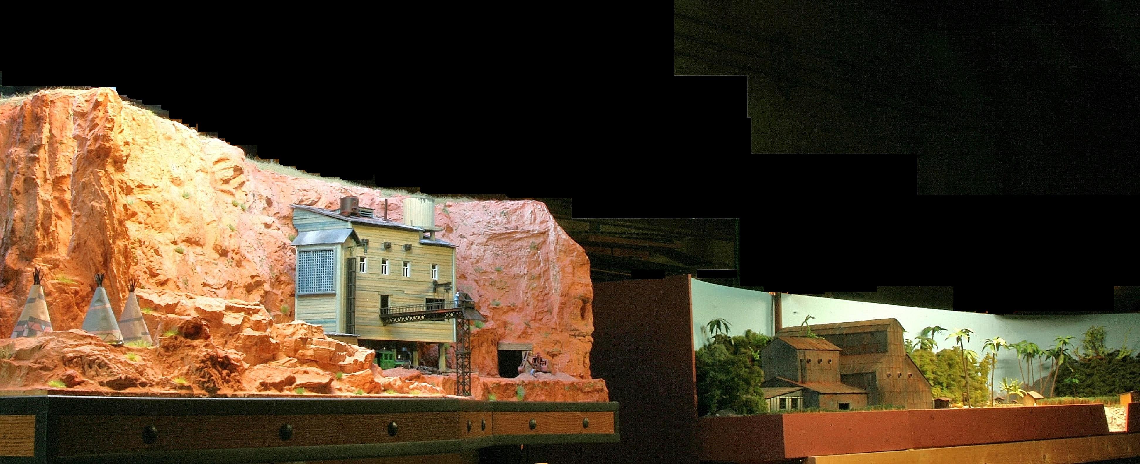

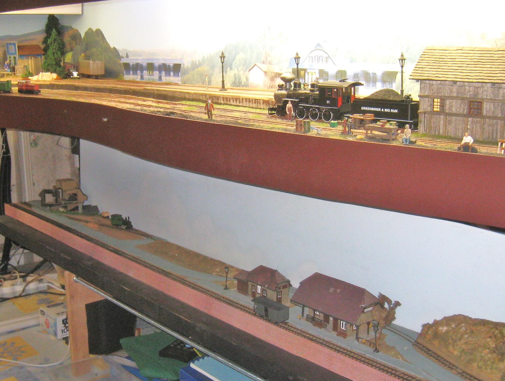

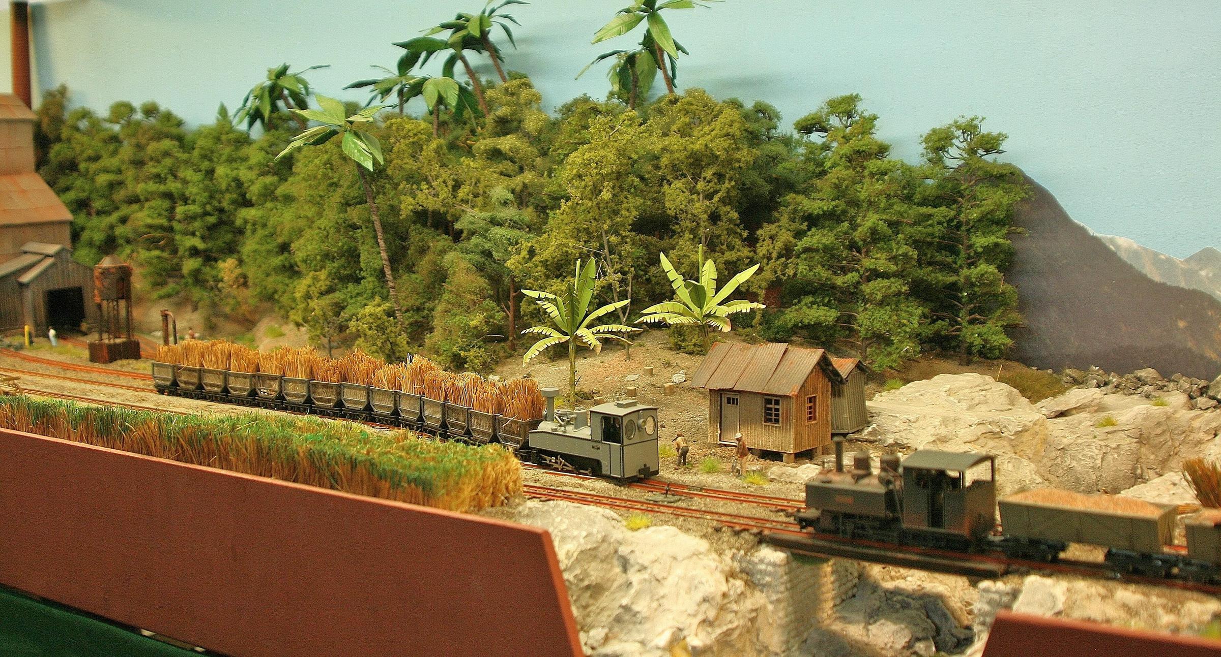

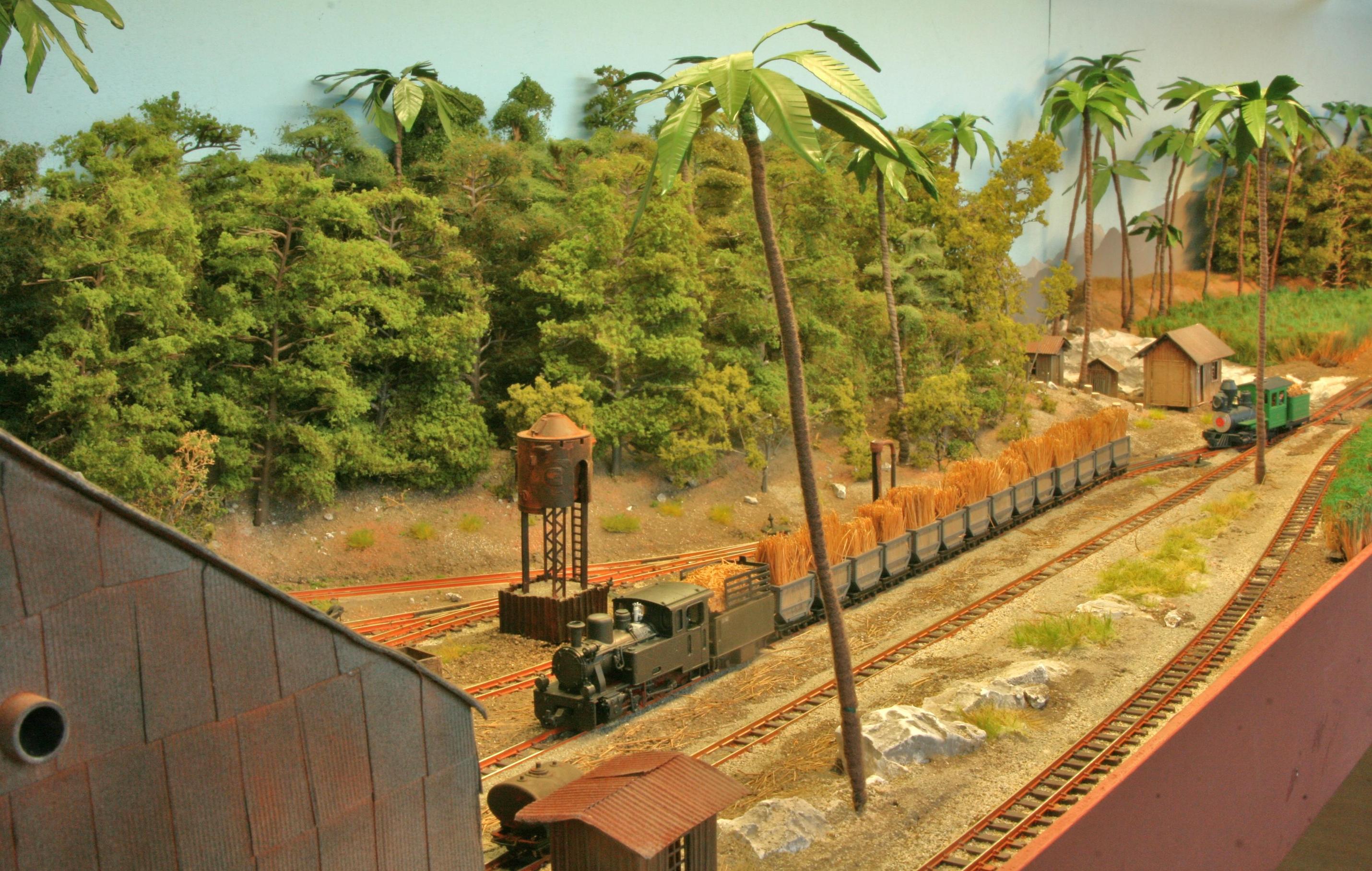

Voici le réseau tel qu’il est.
Il cohabite dans mon atelier avec l’autre réseau HOe plus récent : Canyon Mine.

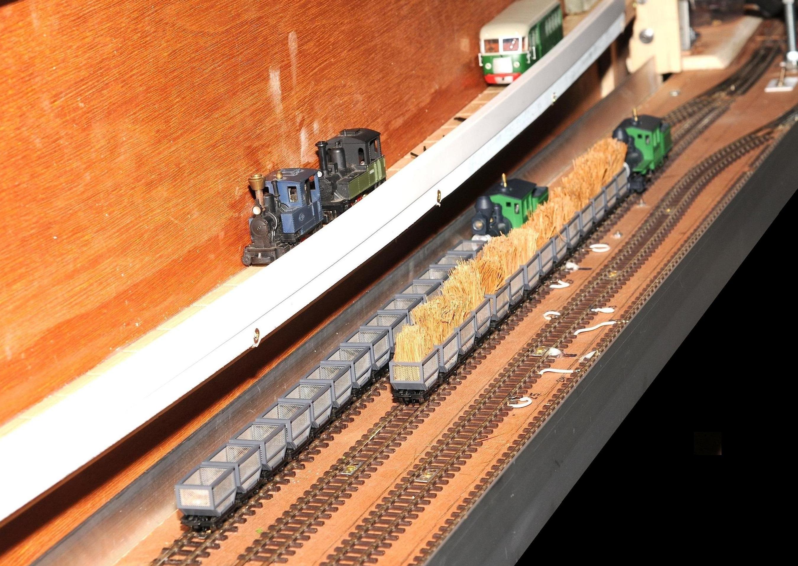

J'avais oublié cette photo: la coulisse.
Elle permettait d'avoir 2 trains identiques - un plein de cannes à sucre et l'autre vide,
le spectateur voyait le train chargé entrer dans l'usine plein et ressortir vide,
à l'opposé les trains vide ressortaient pleins des coulisses.

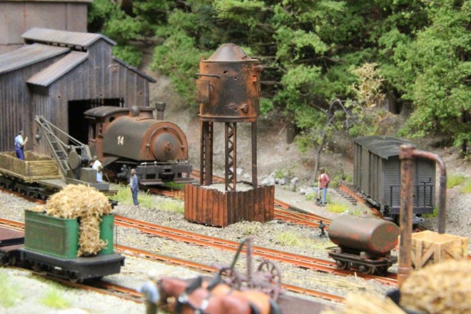

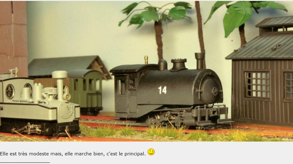

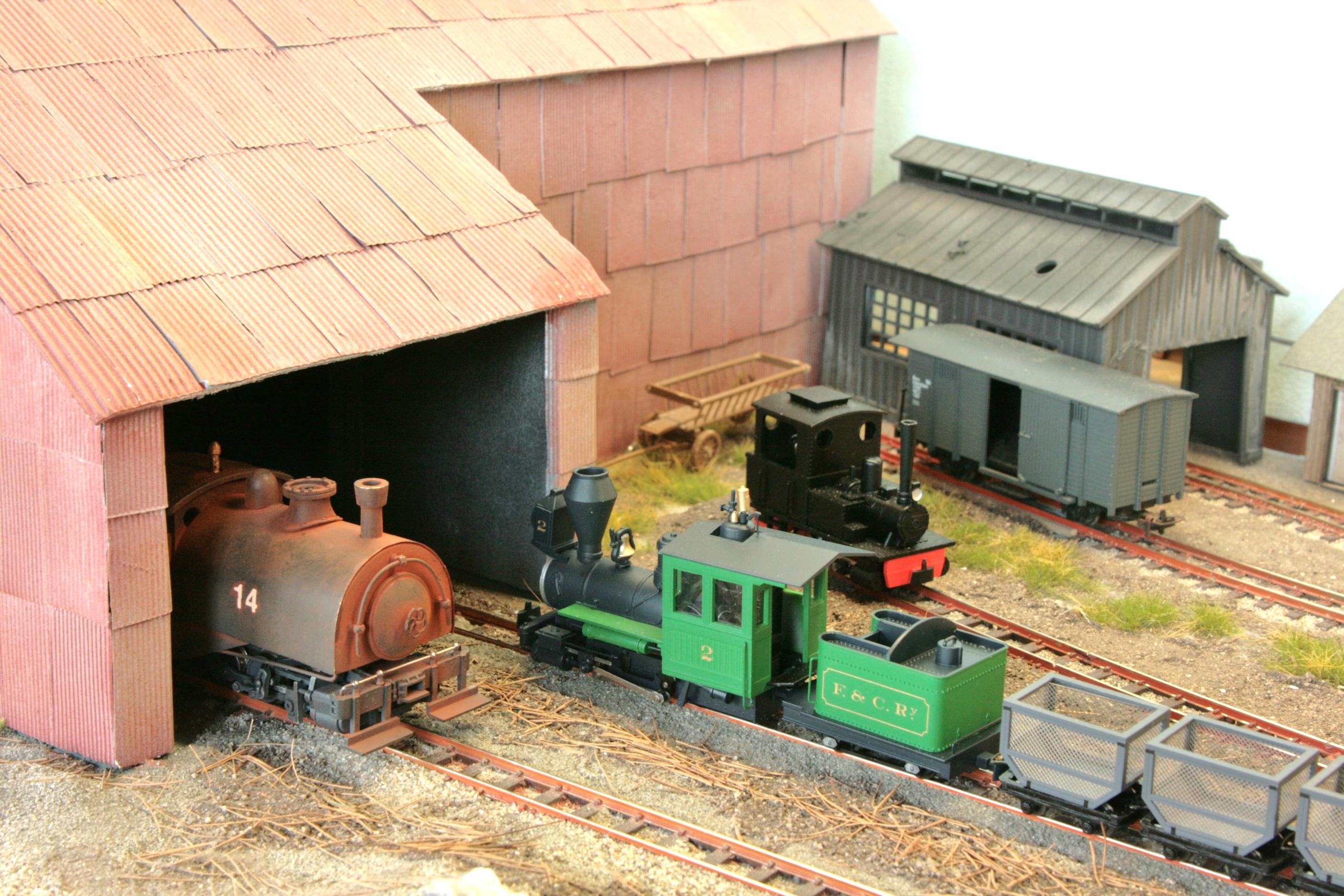

Messagepar Patrice Roussiale » 17 03 2020 à 10:02
Superbe E2
Heu... la Saddle-Tank N° 14 :rod_coeur
Kit, transkit ou Tyrphonisation ? :F9
Un petit air de MinitrainS "canal historique", mais non, cela ne le fait pas.
Merci :maitre:

Messagepar jean-pierre » 17 03 2020 à 19:41

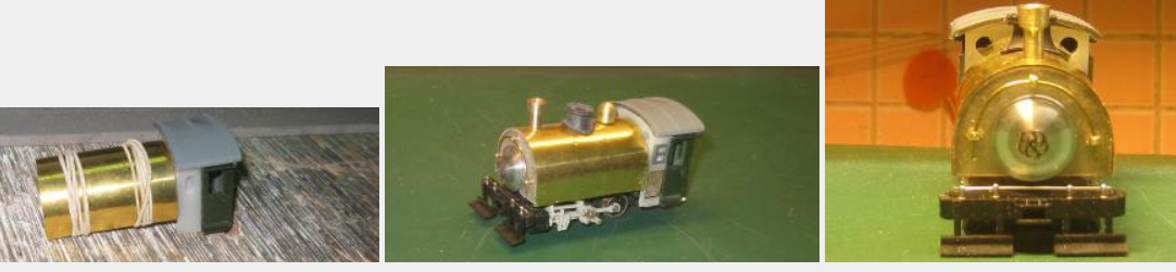

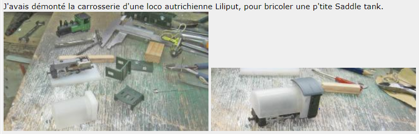

Oh, tu sais Patrice, ce n'étais qu'un p'tit bricolage sur un châssis de 030 Lilipuut.
