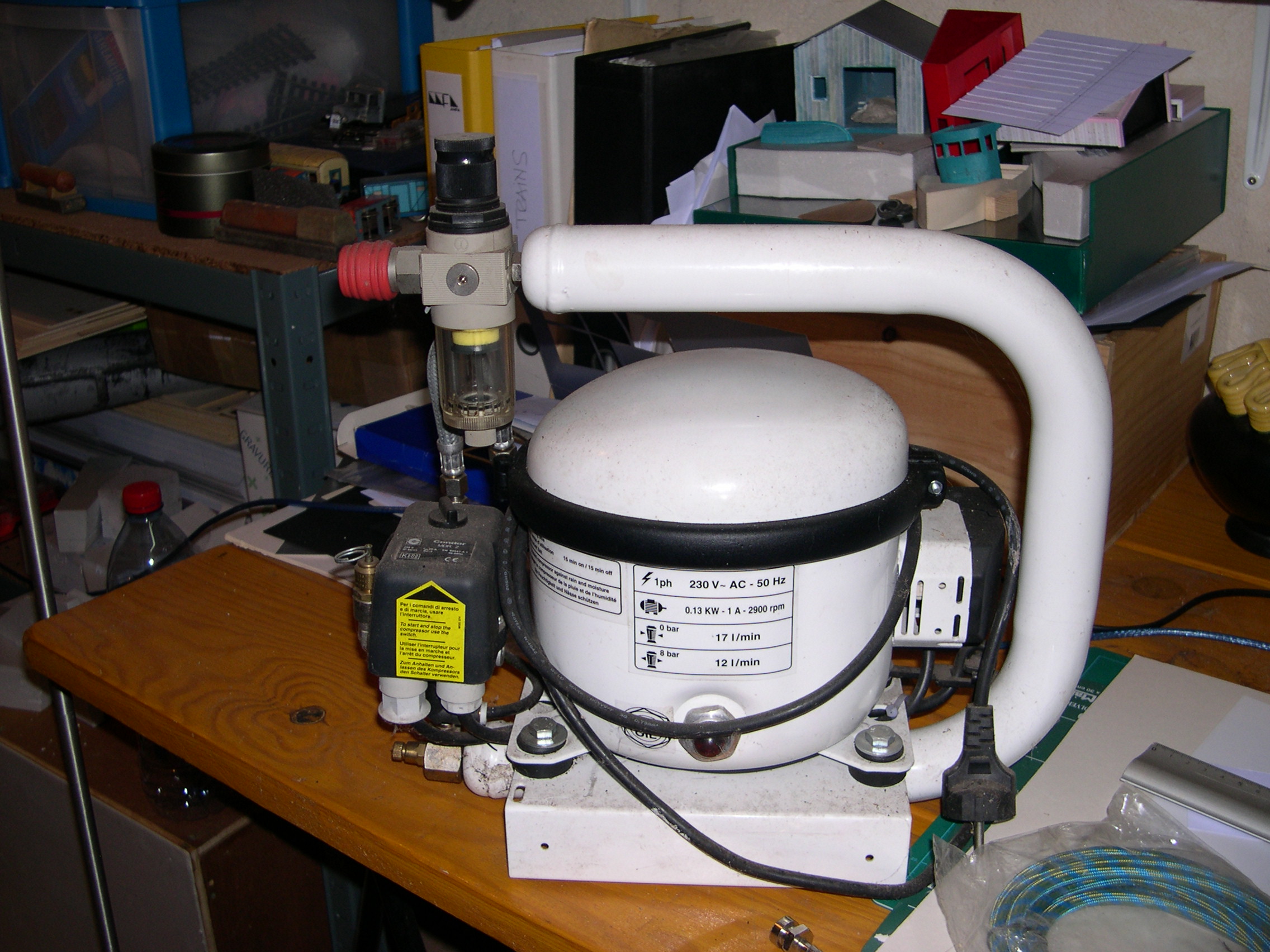

Bonsoir à tous,
J'ai acquis il y au moins 6 ans un compresseur.(c'est pourquoi il est si poussiéreux)
Je ne l'ai jamais fait fonctionner (pourquoi ??????)
Parce qu'il est comme ça le Cback !!!
Connaissez vous ce modèle ?
Avez-vous des conseils pour l'utiliser ?
Je vous ferais suivre des photos de l'aérographe, que j'utilisais avec une bombe sous pression.
Seront-ils comptatibles ?
Merci à vous tous.

Pour l'utilisation, j'aurais tendance à dire:
1- Le bancher
2- Le mettre en marche grâce au bouton "on/off"
3- Regler la pression autour de 1,2/1,5 bar grâce au bouton noir au dessus du mano
4- Raccorder l'aéro, ça doit être du 1/8 en sortie sinon, il y a des raccords chez Casto&Cie
5- Diluer la peinture: là c'est au feeling mais si tu as utilisé une bombe, tu dois savoir
6- Peindre

Premiere chose: vérifie si il y a de l'huile, si il est raid neuf sorti du paquet, il y pas d'huile dedans
Si il y en a vérifie que le niveau est bon
BHOe

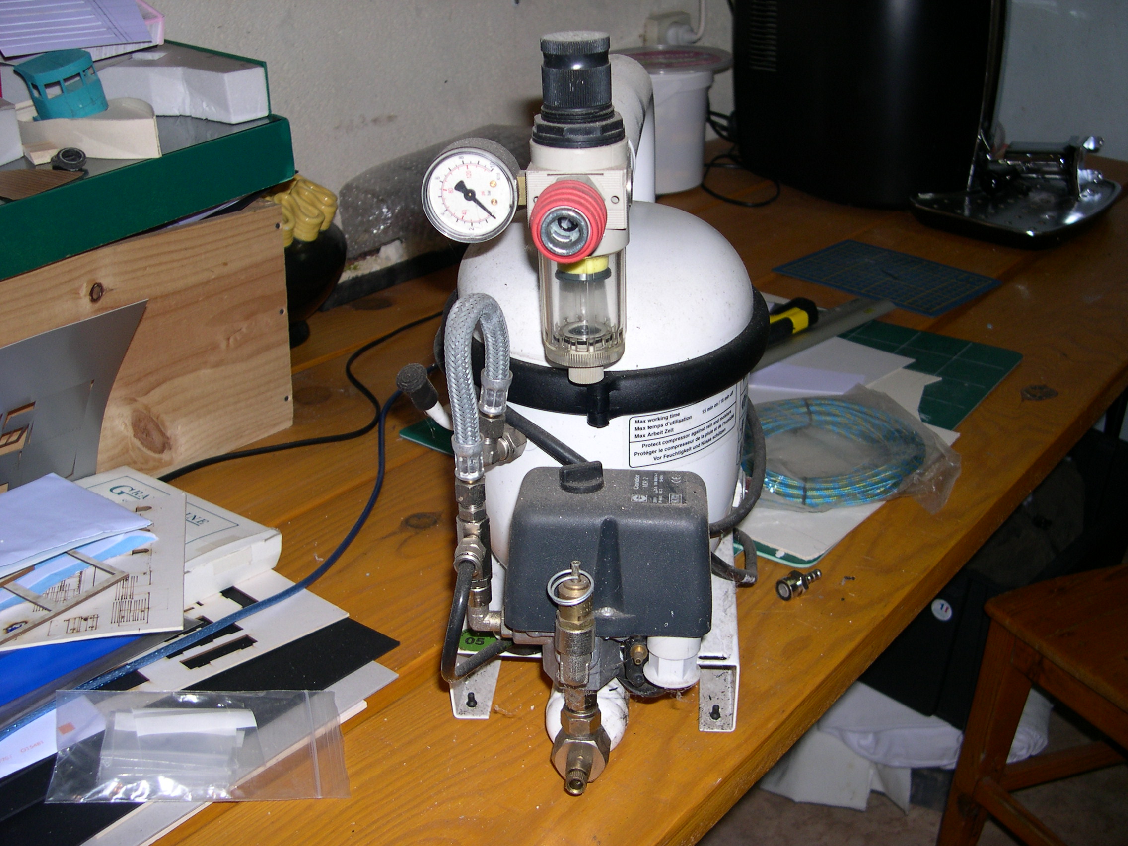

Messagepar Saboul » 12 12 2015 à 11:46
Bonjour
En principe ces compresseurs sont remplis d'huile en usine ,
Avant de le brancher il faut simplement vérifier par le témoin en bas de la cuve que l'huile est bien visible lorsqu'on bouge le compresseur . Bien sûr il faut éviter de le coucher sur le coté de façon prolongée ( si ! si , je j'ai vu faire !)
Si c'est le cas il faut le laisser reposer quelque temps pour que l'huile retombe au fond de la cuve du compresseur .
Ce genre de compresseur peut tourner en permanence et ne pas s'inquiéter s'il chauffe , il est conçu pour ça du moment que le niveau d'huile est bon.
De toutes façons comme il est équipé d'un pressostat il s'arrêtera automatiquement lorsque la pression maxi de réglage est atteinte et redémarrera tout seul lorsqu'elle baissera avec l'utilisation de l'aérographe .
Il y a au bas du détendeur au bout du bras qui fait cuve réservoir d'air une petite purge sous le bocal plastique qui sert a évacuer l'eau de condensation , Une petite purge toutes les 10 heures de marche n'est pas inutile .
Vérifier aussi que la soupape en laiton a coté du pressostat n'est pas coincée , il suffit de tirer un peu sur l'anneau qui est en place pour cet usage .
Même en étant peu technicien comme CBACK l'utilisation en est très facile . Je possède exactement le même .....parmi d'autres ...
Bonne peinture !
Saboul

Messagepar Brico HOe » 12 12 2015 à 12:26
C'est bien un modele a huile d'ailleur on voit la jauge sous le fil au milieu du reservoir en bas première photo.
J'ai le même, par contre pour moi il etait livré sans huile (surement pour eviter les problèmes dans le transport)
Brico HOe

Messagepar Saboul » 12 12 2015 à 12:49
Ce n'est pas un compresseur a piston sec , mais bien a huile . Il est possible que certains soient livrés sans le plein d'huile , auquel cas il faut faire le remplissage par la prise d'air tout simplement en veillant a ne pas dépasser le haut de la bulle transparente .
Il faut une huile fine ( pas automobile !!)
Ce sont des compresseurs de frigo et autant que je sache on ne demande pas au client qui achète un frigo de remplir le compresseur d'huile .
les compresseurs a membrane sont un peu plus bruyants mais ont un débit d'air supérieur , par contre ils montent moins en pression que ceux a piston technologie "frigo" qui peuvent grimper a des dizaines de bars sans problème mais avec un faible débit .
Même brûlants ils ne risquent rien , car ils baignent dans l'huile .
Les compresseurs dont la membrane est foutue peuvent trouver une deuxième jeunesse en refaisant la membrane dans un morceau de chambre a air .
Pour les compresseurs a piston sec oscillant , c'est plus compliqué , il faut refaire le joint style pompe a vélo dans une feuille de téflon mince .
Les petits gonfleurs 12 volts automobile sont de ce type .Bon débit , faible pression , pas silencieux . pas chers aussi !
Bien sûr une vérification des clapets est indispensable , sinon tout "passe à travers " .
