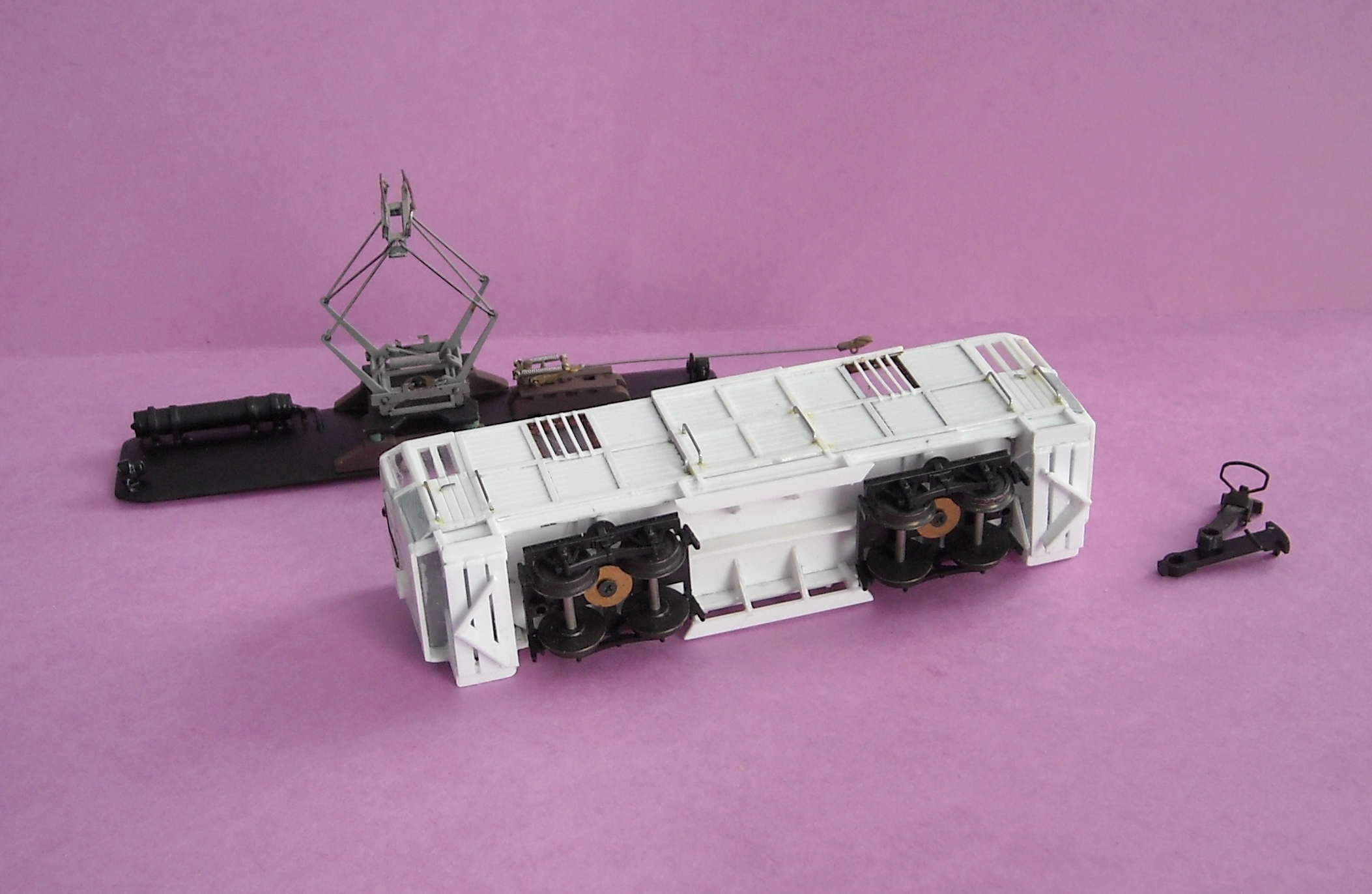

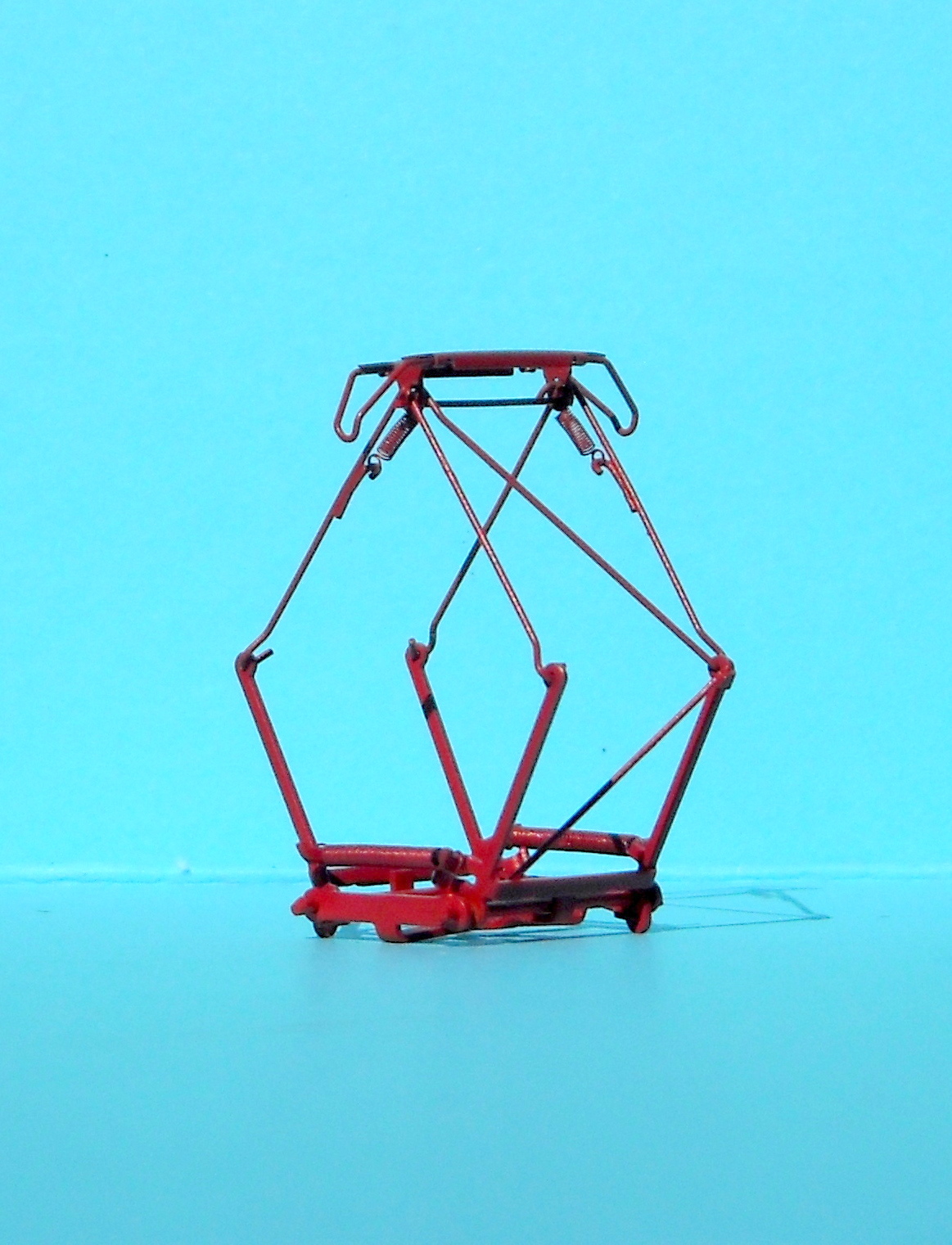

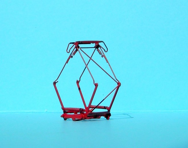

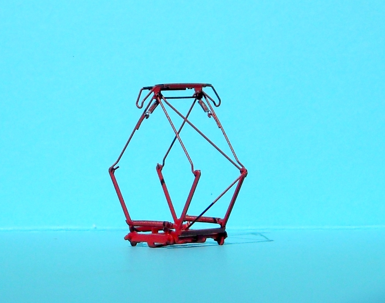

Pour continuer sur mon tracteur Lyonnais, lorsque j'ai entamé les travaux sur le panto (un Piko), j'ai découvert a ma grande surprise qu'il était équipé de 2 minuscules ressorts destinés a maintenir la palette horizontale. Dans ce cas préçis je vais avoir besoin d'une palette double (en étage), Je vais tenter de conserver ce système intact.

Tu rabotes juste les cornes, et tu soudes les deux archets sur le cadre ainsi formé. Les 2 archets seront peut-être trop proches: à vérifier par un montage "en blanc" qui confirmera s'il faut un peu bidouiller le cadre.

Ouaip, les archets sont déjà prêts mais je souderai a mon retour dans 15 jours .... Je pars en vacances bien méritées. :ipb-279

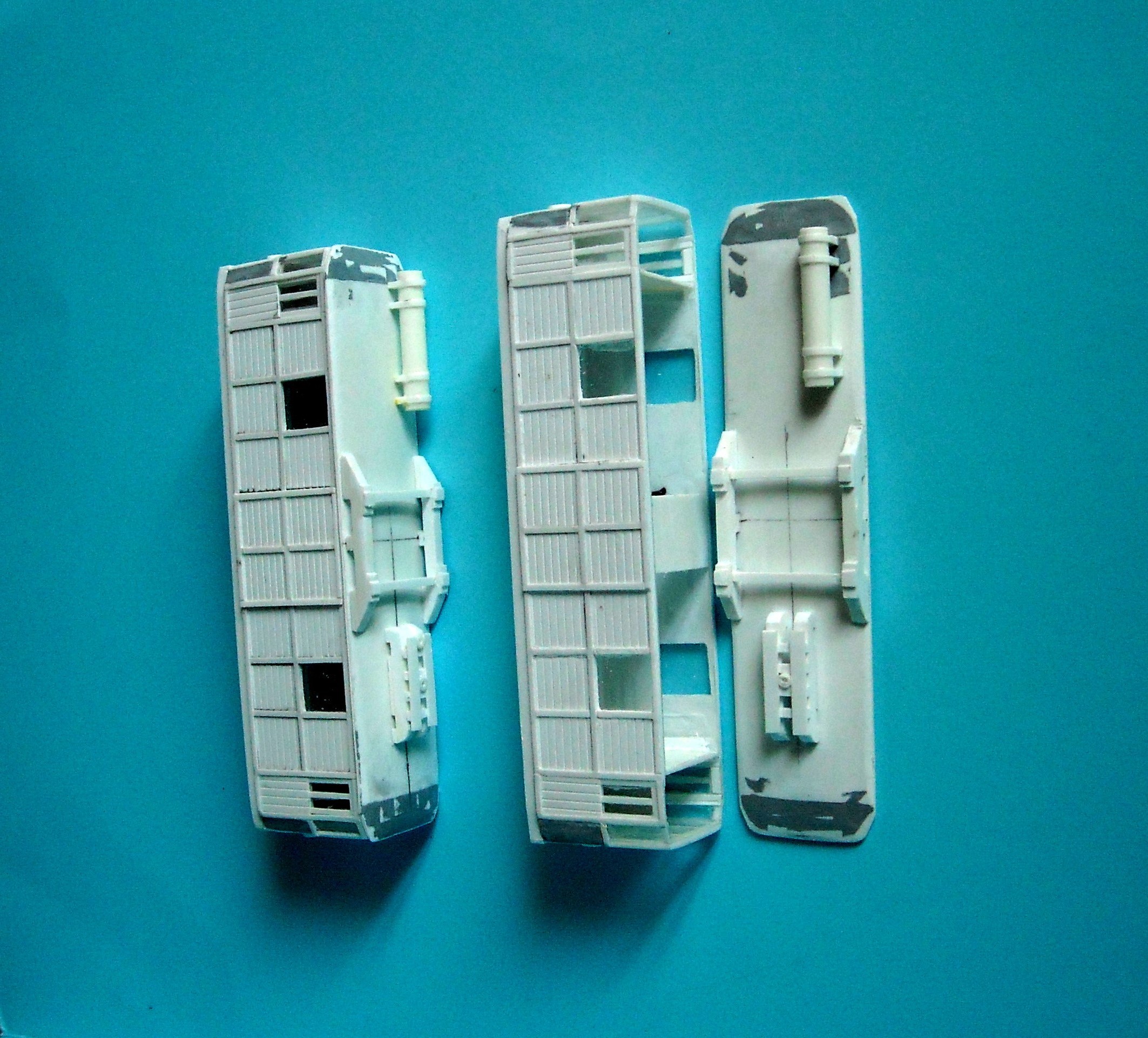

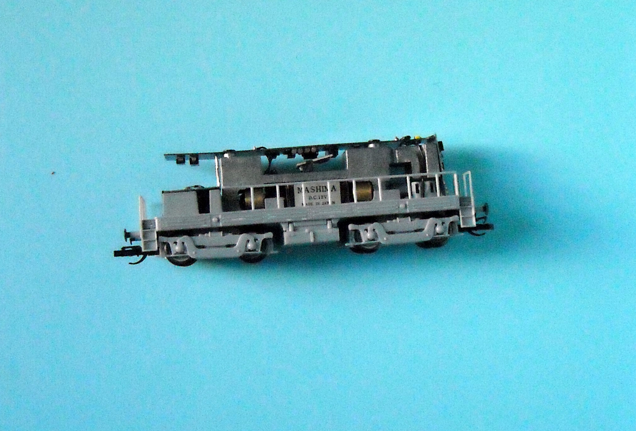

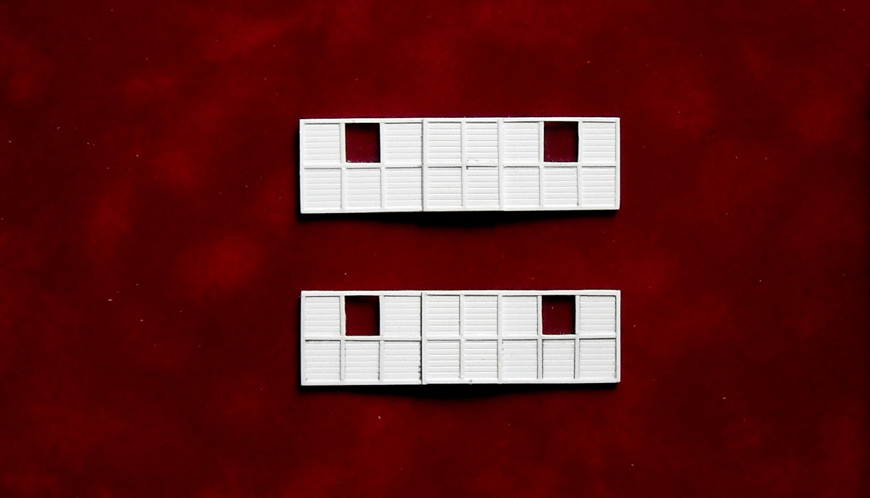

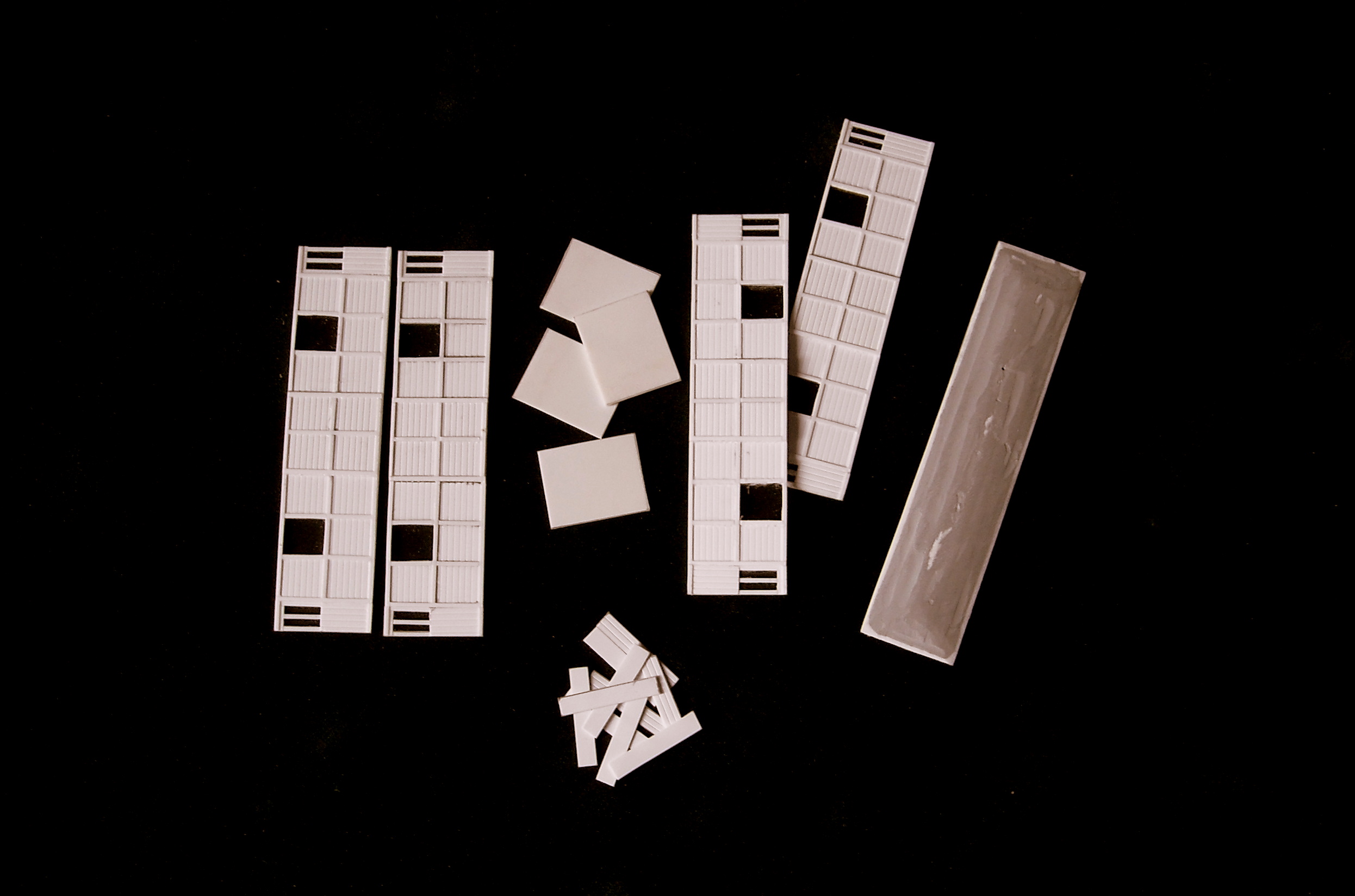

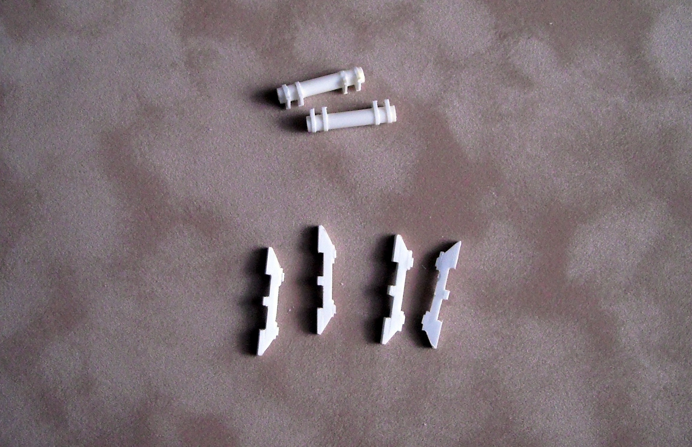

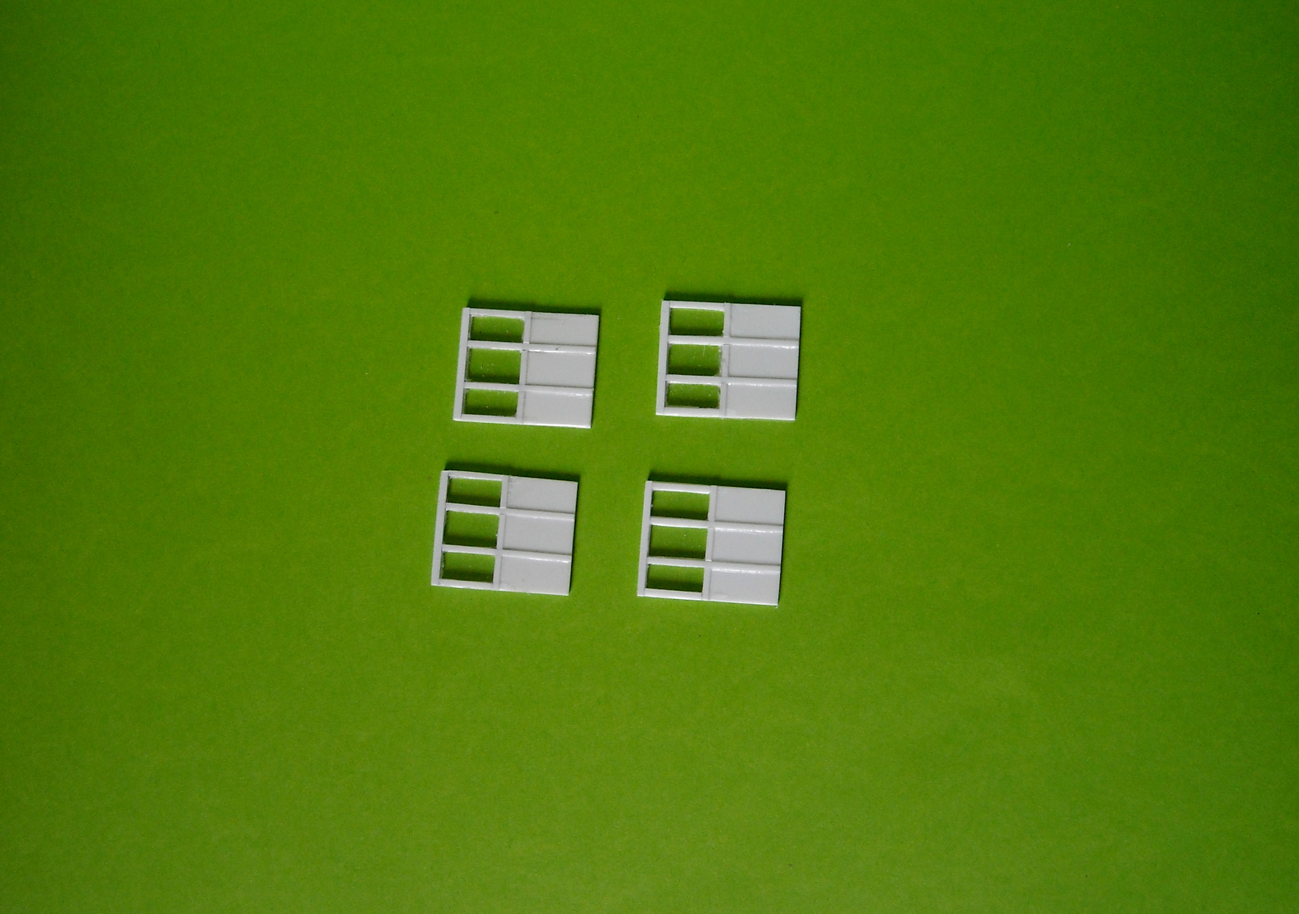

Bon, il est temps de s'éveiller. L'engin N°1 pratiquement est un dummy et je savais qu'il en serait ainsi car pour les 2 caisses je n'avais qu'un seul bloc moteur. De plus, ce dummy va essuyer les plâtres et me simplifier les choses pour le second exemplaire qui sera motorisé. Passons donc sur les étapes recherche de doc et planification pour paser direct au stade de découpe des pièces. Au début ca va relativement vite et c'est au stade des détails et des finitions que ca se ralentit sec. Bart, tu vas aimer même s'il ne s'agit pas d'un modèle Lemaco.
Découpe des éléments de caisse .....

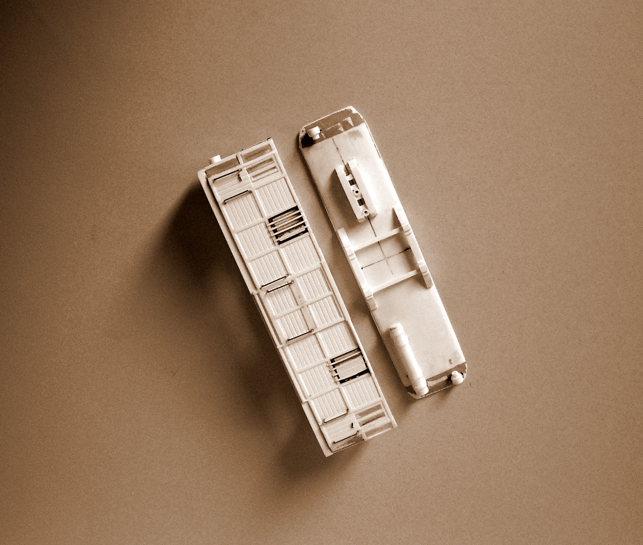

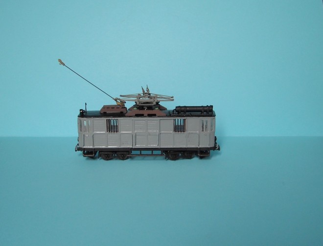

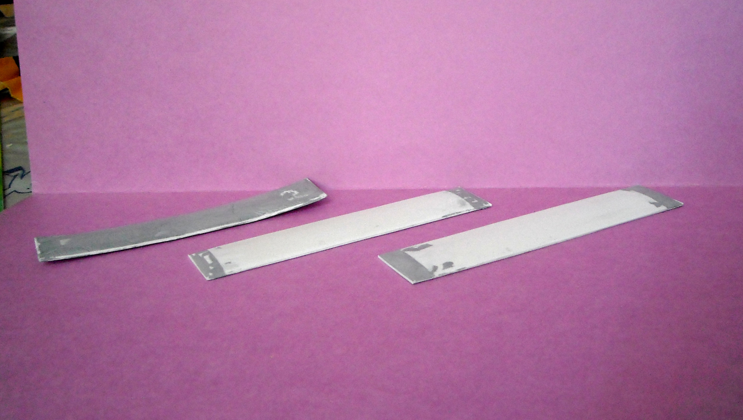

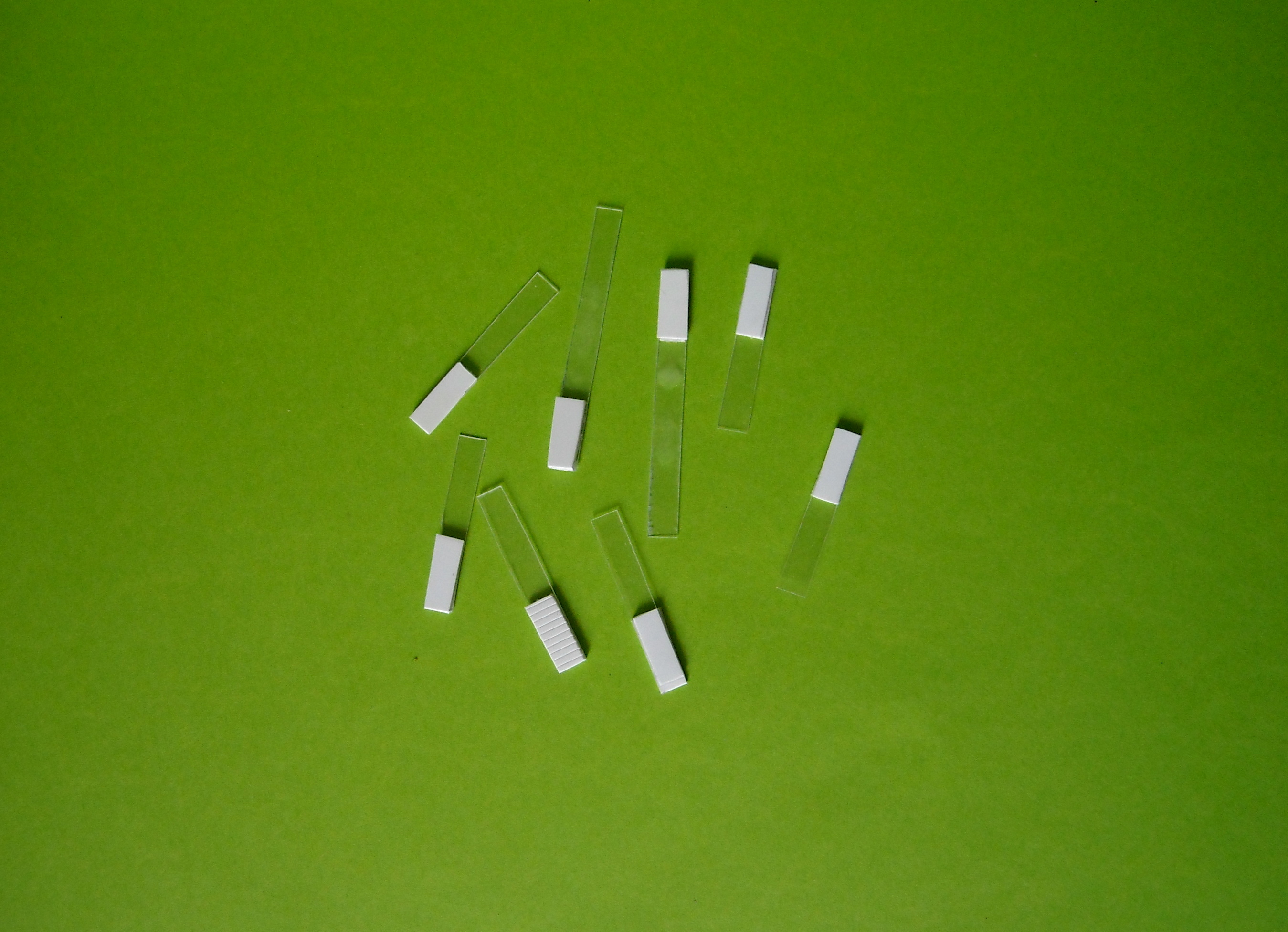

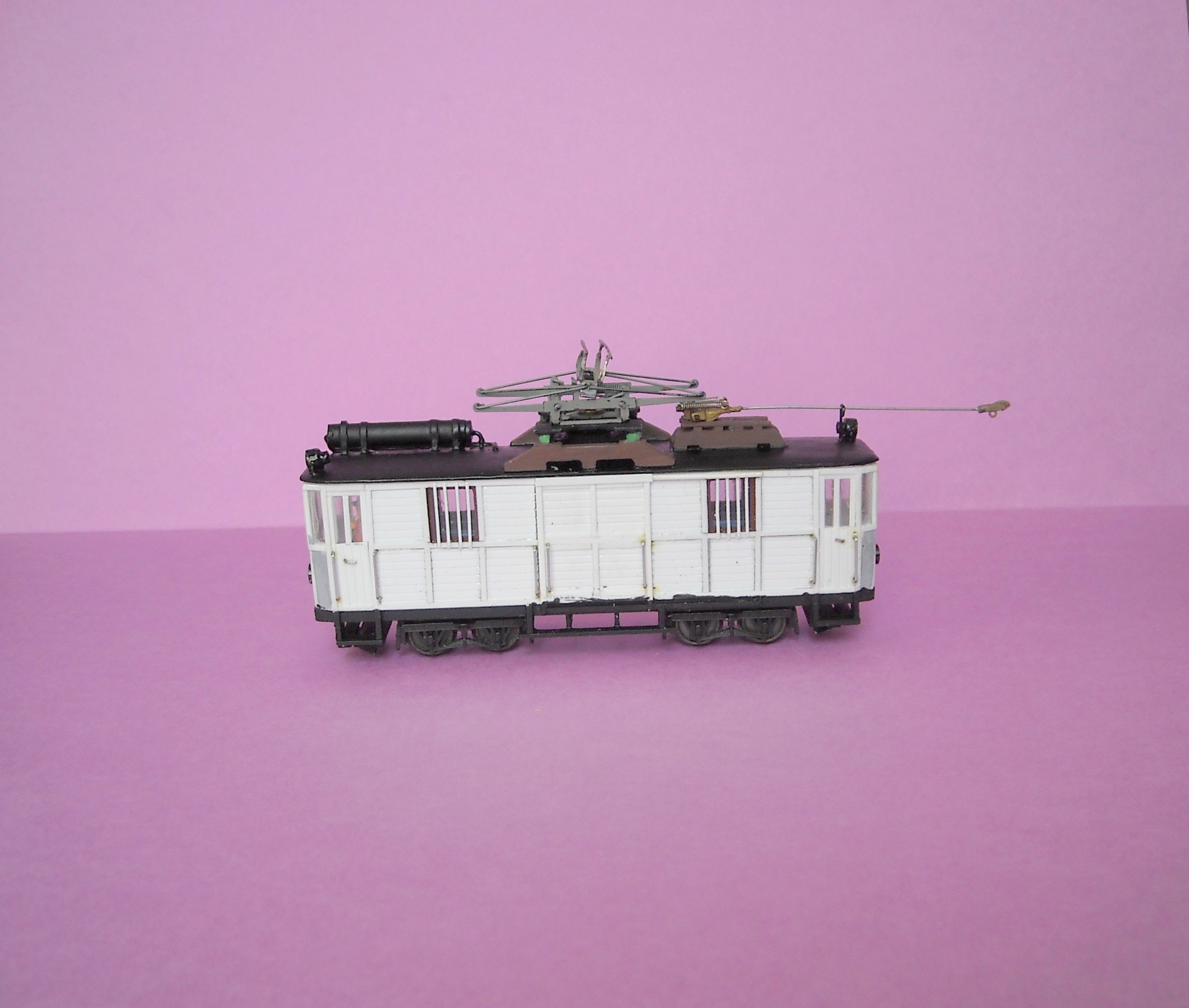

La toiture et ce qu'il ne faut pas faire .... sur la gauche tentative de confection avec du mastic et sur la droite la technique retenue de l'empilement mis en forme a la lime.

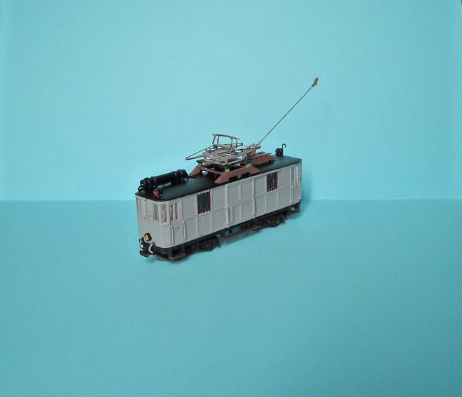

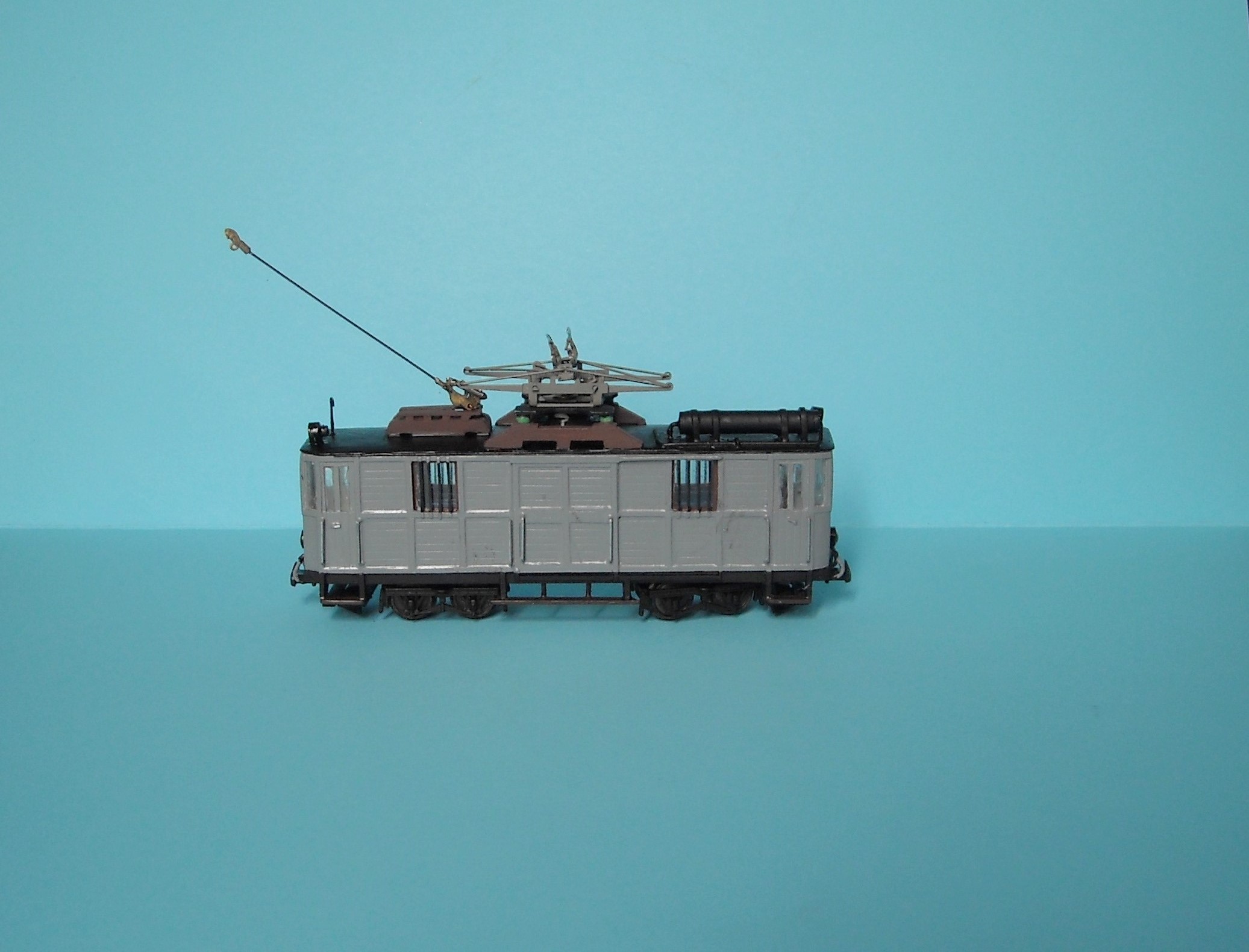

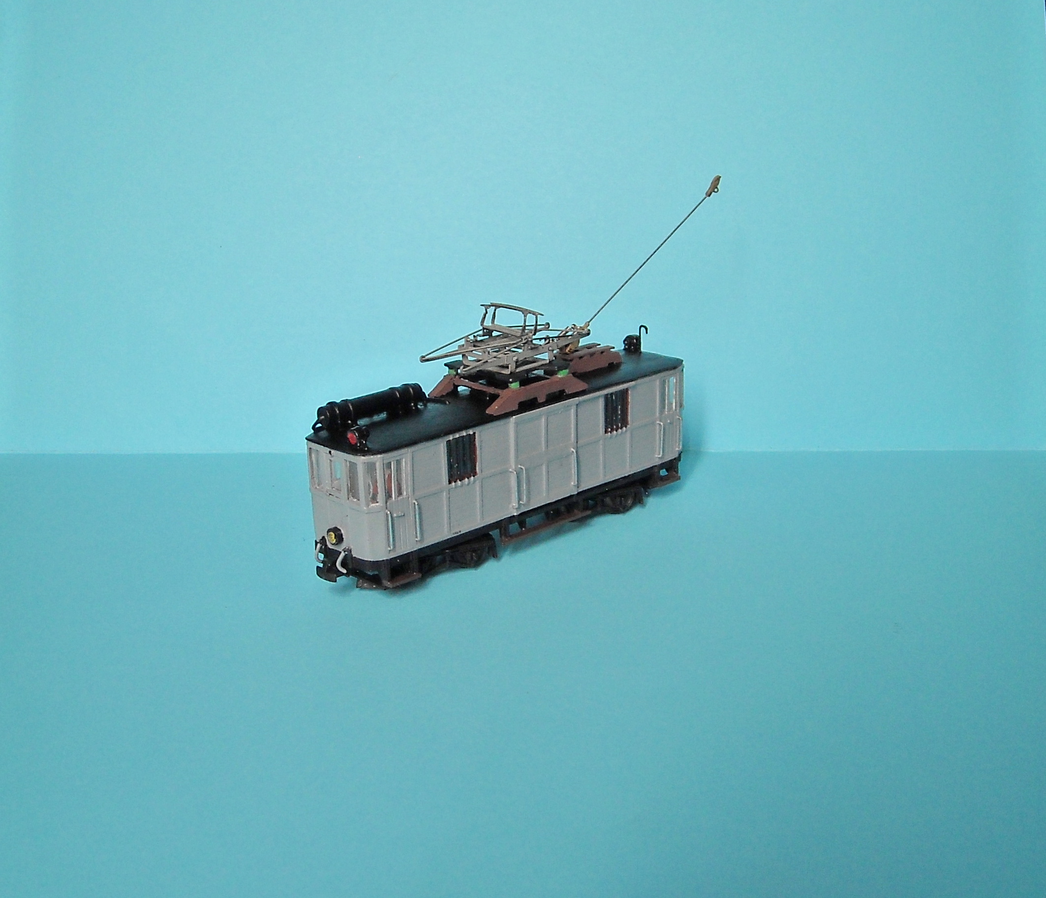

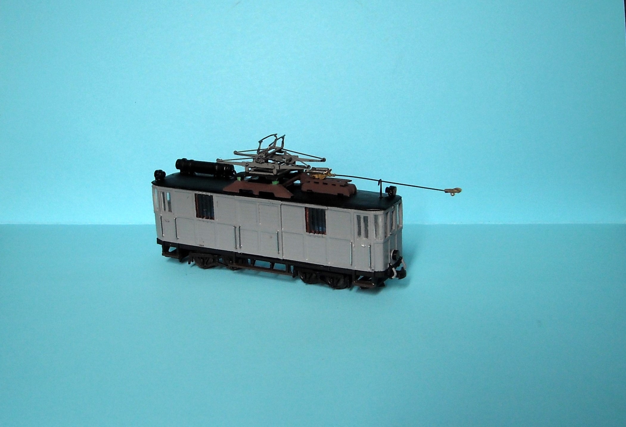

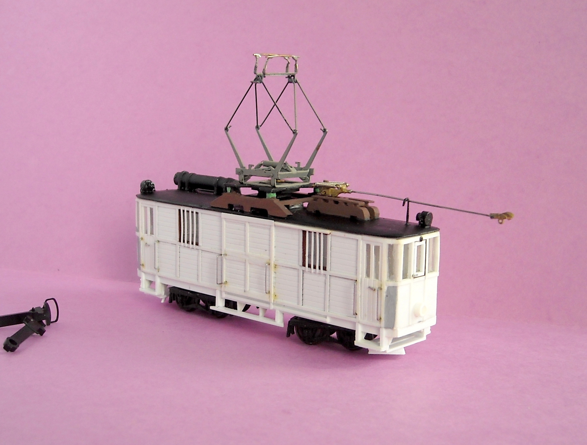

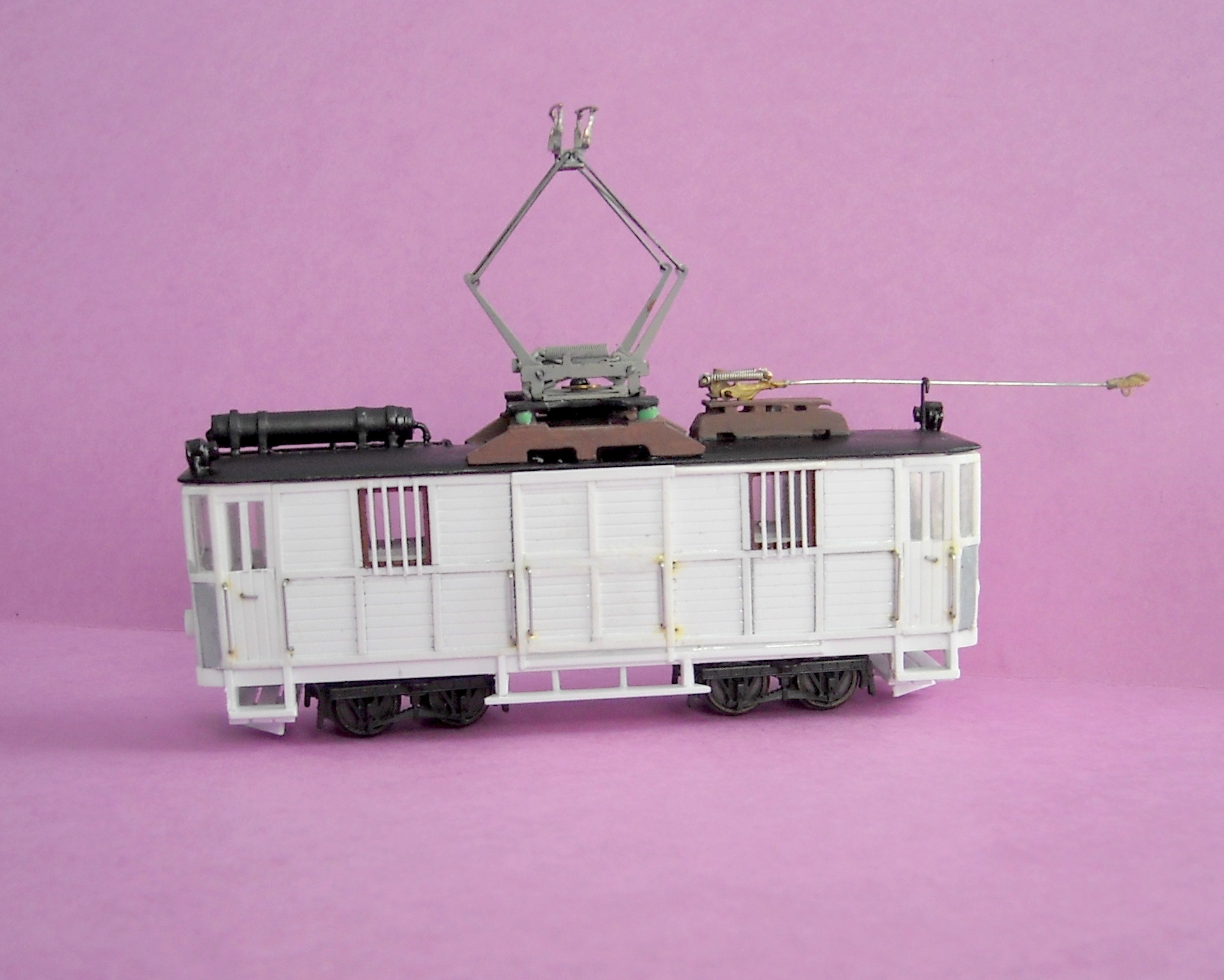

Et le voici terminé juste a temps avant l'arrivée des chaleurs estivales, retardé par quelques objections sur d'autres forums notamment au sujet de la couleur du toit, mais je possède désormais suffisamment de clichés pour m'appuyer sur ces derniers. Il y a eu du gris clair et du gris foncé, et aussi du noir !
Une ou deux dernières vues, puis emballage et livraison .... à Lyon ! Qui l'eut cru ??? C7
Désolé pour les traces noires involontaires au niveau de la porte de la cabine droite, maladresse rectifiée entretemps ainsi qu'une certaine brillance effacée aprés un léger brossage au stylo fibre de verre.
Bon week-end pour tout le monde.
Ici, la toiture pratiquement noire

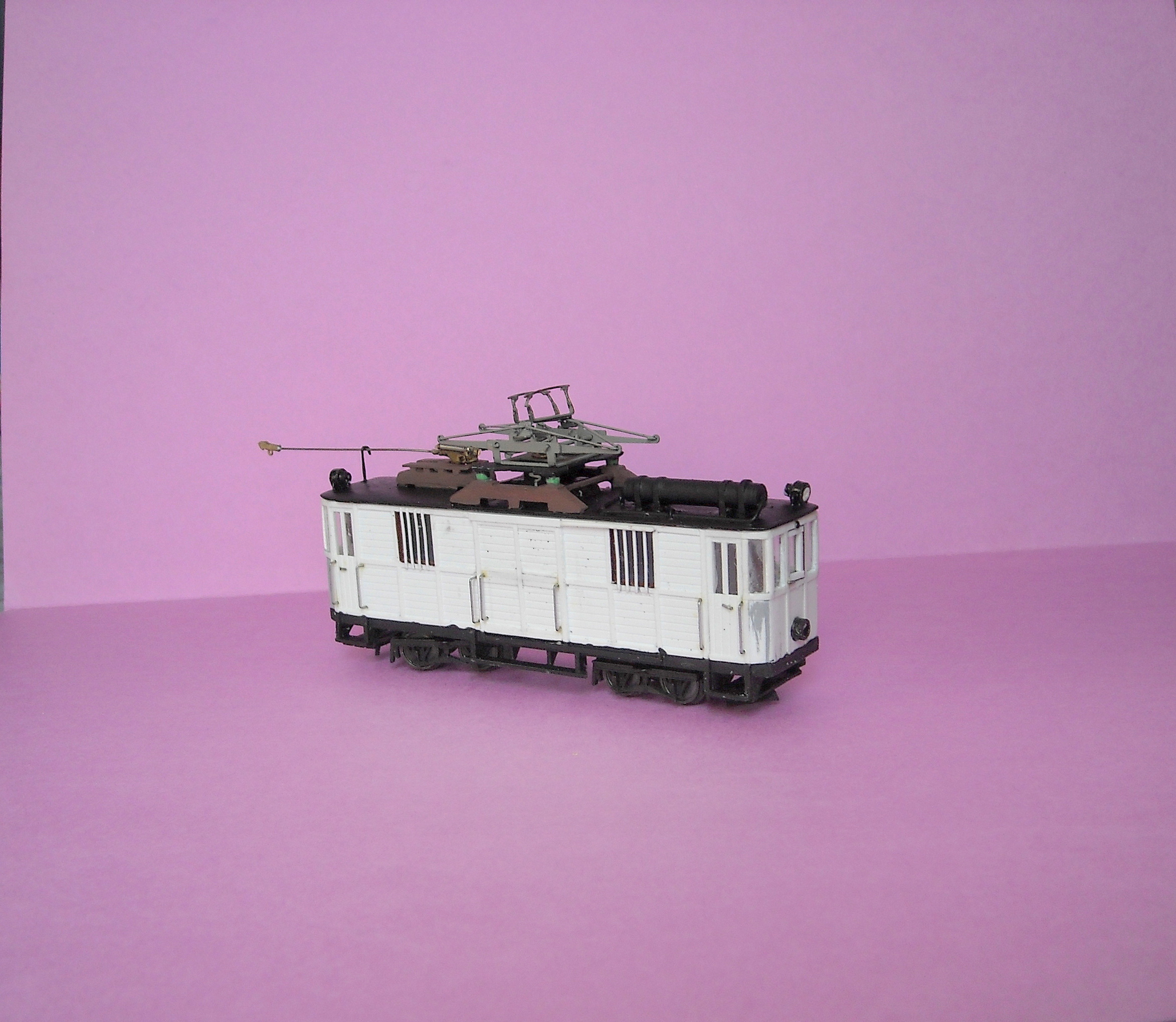

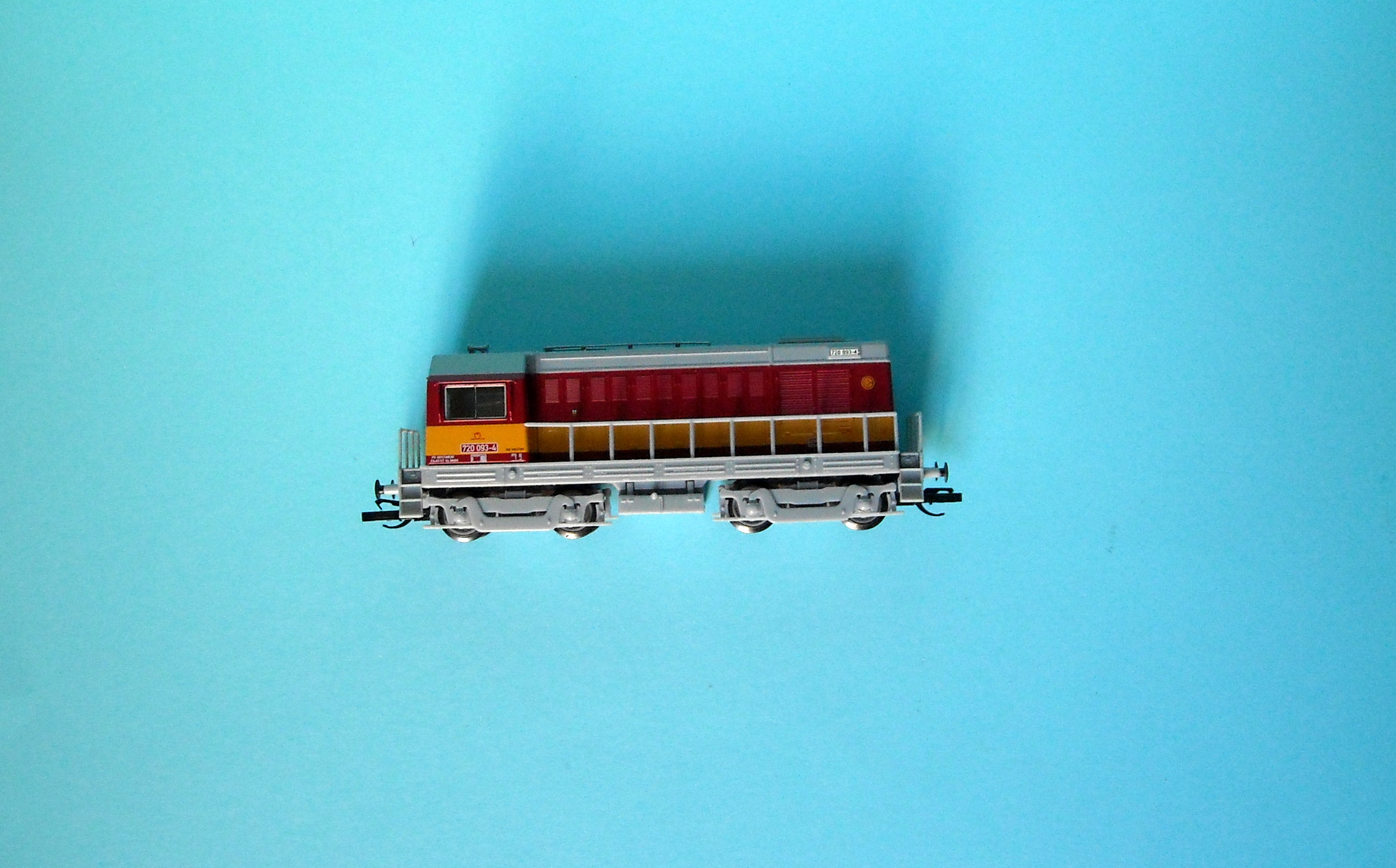

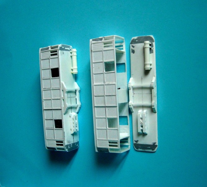

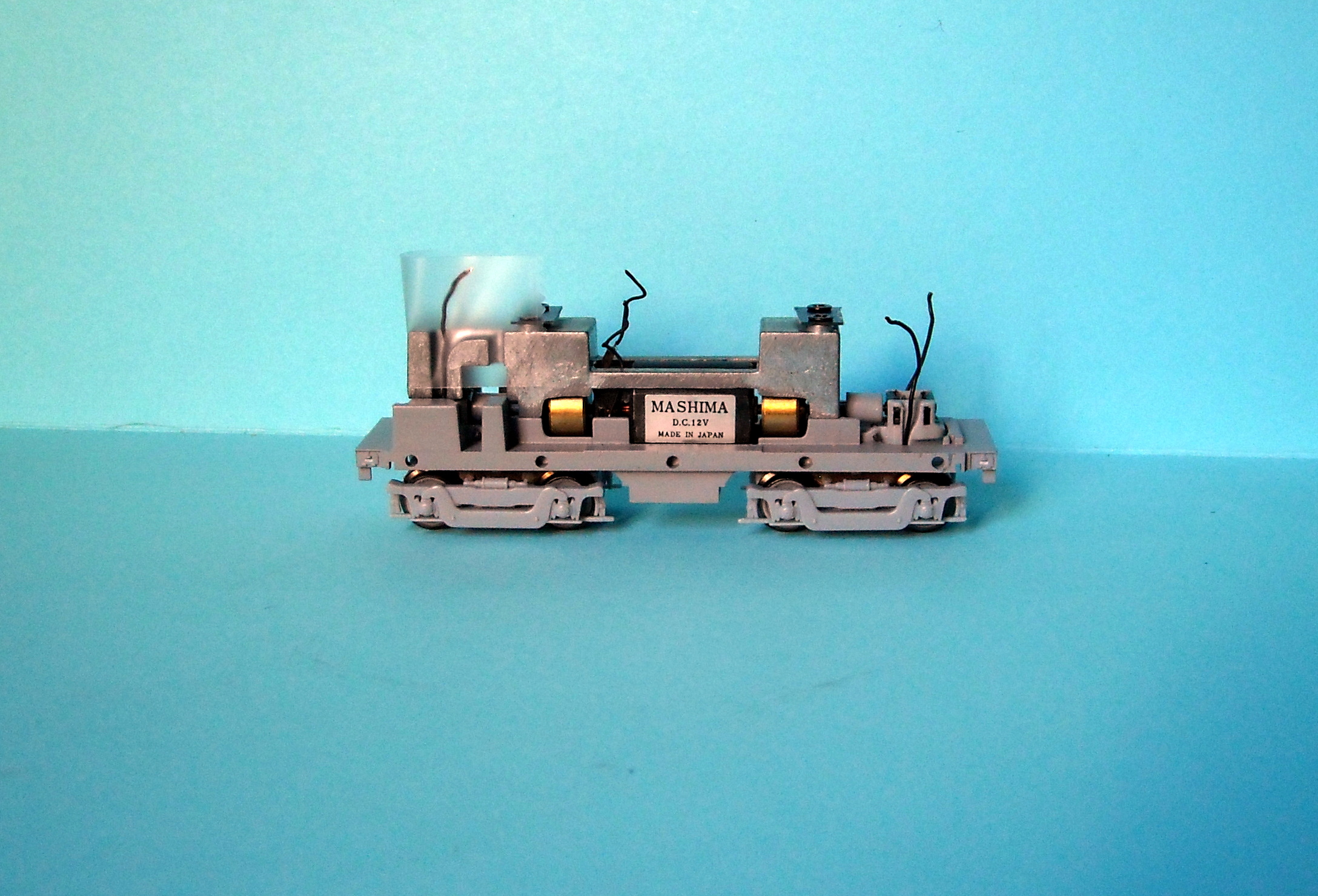

Merci Yves, malgré sa simplicité apparente cet engin m'a donné bien du travail, en fait c'est un des plus ardus de tous ceux que j'ai réalisés a ce jour. Je te passe une vue non peinte et te poses une devinette : selon toi combien de pièces Plastoc + laiton + plomb (eh oui, c'est rare chez moi mais j'ai du aussi bosser sur des pièces metalliques) a-t-il fallu pour le monter ?
Le second exemplaire déjà bien avancé lui aussi et pour moi cette fois sera motorisé sur cette base .....

Jolie petite mécanique : c'est de quelle origine ?

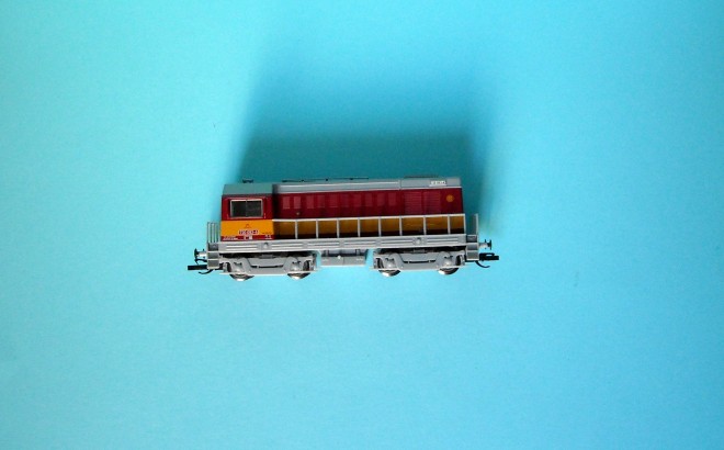

Messagepar Abran » 13 06 2016 à 14:59
Tillig TT, Brico, Entraxe des bogies exact, empattement presque bon (1mm5 d'écart a vue de nez) donc qui rentre dans les "admissibles", diamètre des roues exact. Par contre il me faudra ici refaire les flancs des bogies.
