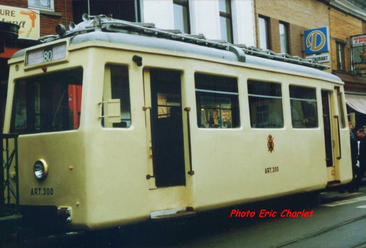

J’espère que les photos sont celles du proto (vu à l'expo TMM de Leuven)
A croire que celui qui a dessiné n'a jamais vu l'engin de près.
Il y a pas mal d'erreurs:
Marche pieds (manquants)
Phare (pas le bon modèle, le bord devrait être biseauté et sans doute sortir moins de la caisse.)
Klaxon (mal placés car en réalité montés sur la nourrice et pas sur une boîte, d'un côté il faut 3 trompes)
Nourrice (pas la bonne forme (trop courte, galbée aux extrémités)
Portes (pas de rail de porte, et donc pas de délimitations entre la porte et la contremarche)
On ne voit pas l'autre face mais sur le proto vu a Leuven, les portes moteur étaient totalement fausses.
Tous ce que viens de dire peut être corrigé par ajouts en plasticard, gravure, ponçage, ... Mais pour les portes moteur, ce serait un tout autre travail. Espérons que ça ait été corrigé avant la mise en production.
Précisons quand même que le vrai ART300 est visible à Thuin, roule régulièrement et qu'on peut toujours prendre rendez-vous pour venir mesurer si on ne s'en sort pas avec les plans et les photos.

Ah oui encore un truc.
Ne pas mettre ART298 comme numéro. Radiateurs différents.
et encore
La police n'est pas correcte pour le matricule
Pour le film non plus.

Plus je regarde, plus j'en trouve...
La ligne de raccord face, face inclinée est trop haute. elle doit être au bas du pare brise.

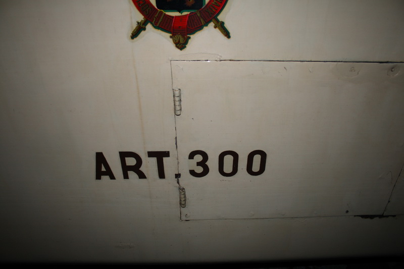

Mea culpa je n'avais pas vu la première photo côté moteur.
On ne voit pas très bien mais ça confirme.
Les portes doivent être affleurantes. Il faut graver le tour des portes.
A noter que la photo a été prise avant sa restauration et que le matricule était avec sont graphisme (douteux) datant de 1985.

OK Eric, bien vu la photo détail des portes affleurantes qui m'avait échappé ! Merci
