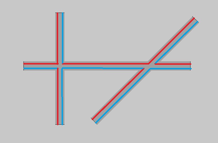

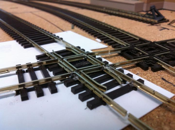

je suis toujours sur l'élaboration de mon futur réseau de tram et j'ai deux croisement de pleine voie qui seront fait maison dont tout en rail et je me demande comment câblé ces croisement en DCC. je vous met une photo que j'ai trouvé et qui est identique a ce que je veut faire et un dessin de l'implantation de mes croisement.

Messagepar BG1000 » 07 03 2015 à 00:12
A mon avis il y a une petite erreur les pattes de lièvre de rails opposés semblent être au même potentiel D9

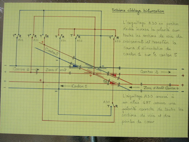

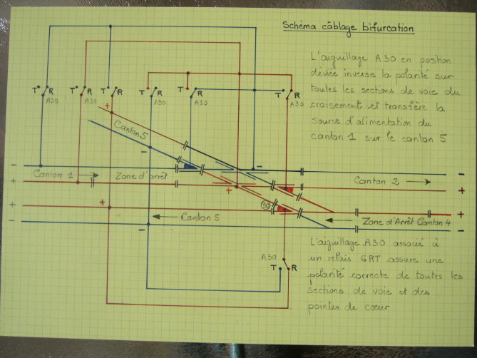

Messagepar LL33 » 07 03 2015 à 01:56
sur le site de biscatrain voila ce qu'il dit "Pour nous résumer, un relais 6 RT associé au moteur d'aiguille A30 est nécessaire pour alimenter correctement toute la zone du croisement, et un autre relais ou contacts auxiliaires du moteur d'aiguillage A30 pour la pointe de coeur de cet aiguillage.
Là encore, je précise que la même disposition est nécessaire avec une source digitale car les deux voies parallèles ont des polarités inversées (circuit bouclé) et le croisement qui les relie agit de la même manière qu'une boucle de retournement sur une voie unique où il est nécessaire d'utiliser un module spécifique
j'en deduit qu'un module de boucle de retournement doit faire l'affaire.
