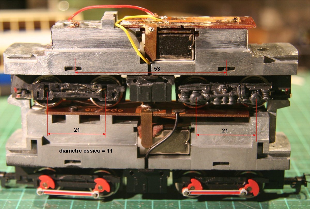

Tu pourrais me mesurer 3 petits trucs ?
- le diamètre des roues
- la distance entre les 2 essieux du bogie
- la distance entre les axes des 2 bogies
Merci d'avance
Re: BB 2095 LILIPUT
MessagePosté: 09 02 2018 à 16:56
par augerd
je te met ça cette apres midi ;)
Edit: hop l'a
Dominique :maitre:

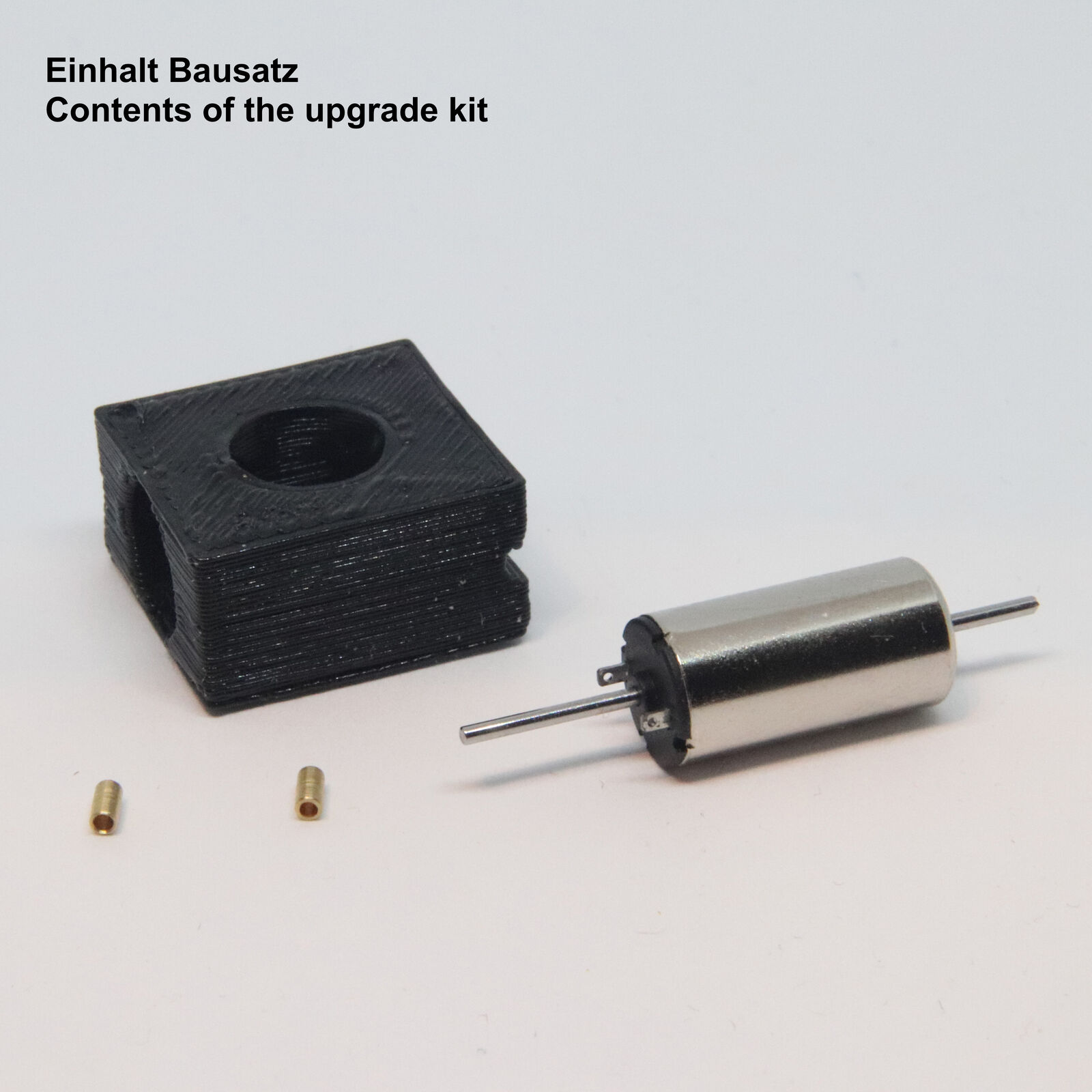

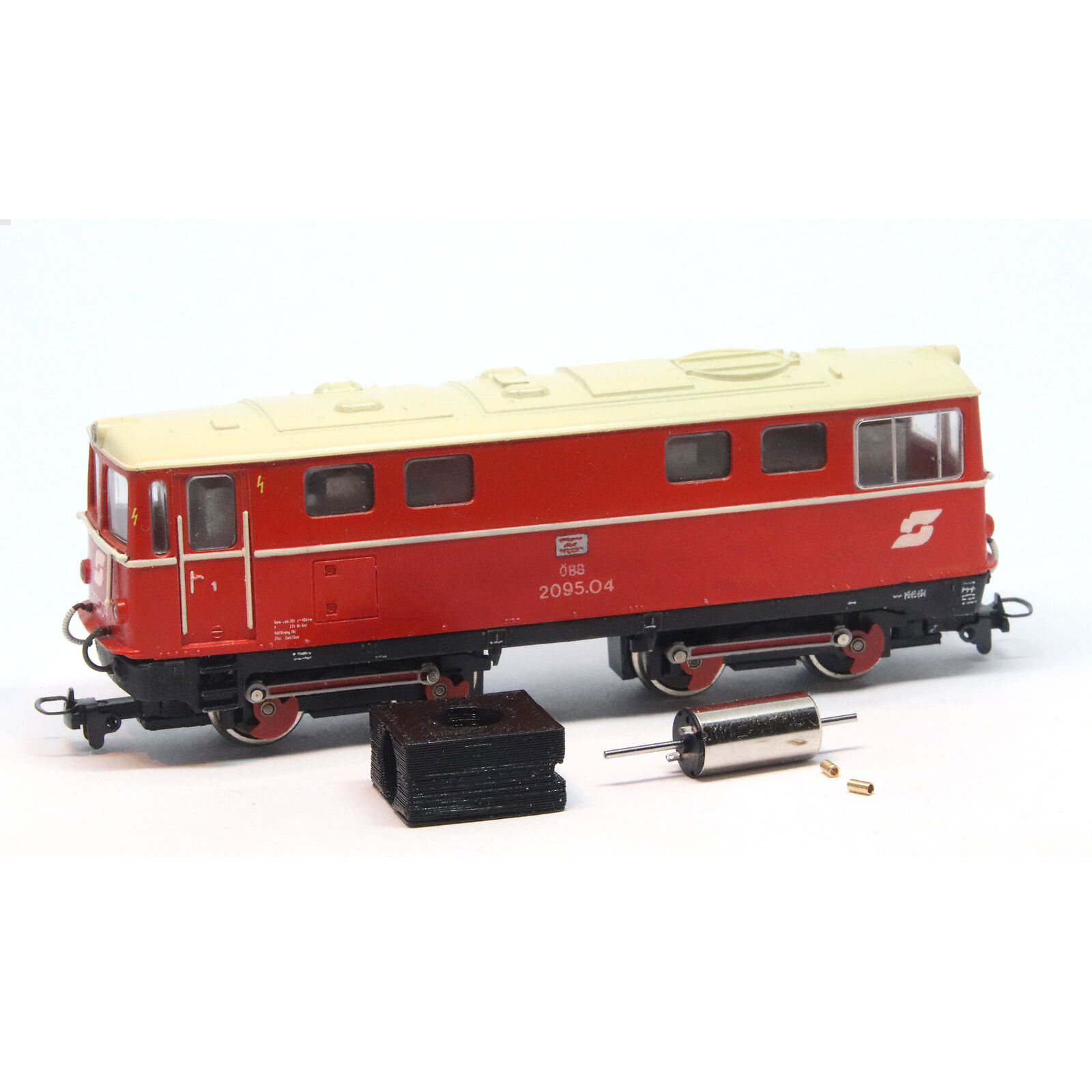

Hello,

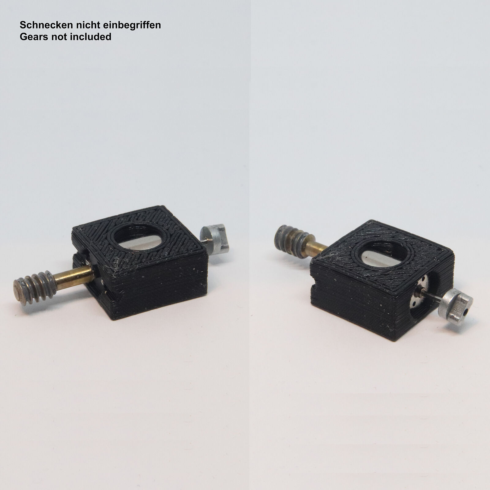

bonne nouvelle pour les possesseurs de 2095 Liliput avec un moteur qui devient anémique: Tramfabriek viens de sortir un p'tit kit avec son moteur à 2 sorties pour elle #B6
d'apres ce qu'on voit sur les photos, c'est un simple remplacement du moteur d'origine par le nouveau dans un berceau en impression 3D, et montage de la VSF et du cardan en bout grâce à 2 manchons ...
et le tout pour la modique somme de ...
... 28€ plus le port #B6
en v'la une chose qu'elle est bonne ;)

Le kit est arrivé ce midi, parfait, le montage est très facile, le plus délicat étant de démonter la vis-sans-fin du moteur original, mais avec une pince étau du côté court de l'axe et une pince plate de l'autre côté (pas sur la vis-sans-fin bien sûr), en titillant un peu, çà c'est bien passé. Après environ une demi-heure la machine faisait ses premiers tours de roues, la dernière fois qu'elle avait roulé correctement çà devait être au siècle dernier. Ce soir, essais dans la durée sur un ovale.
