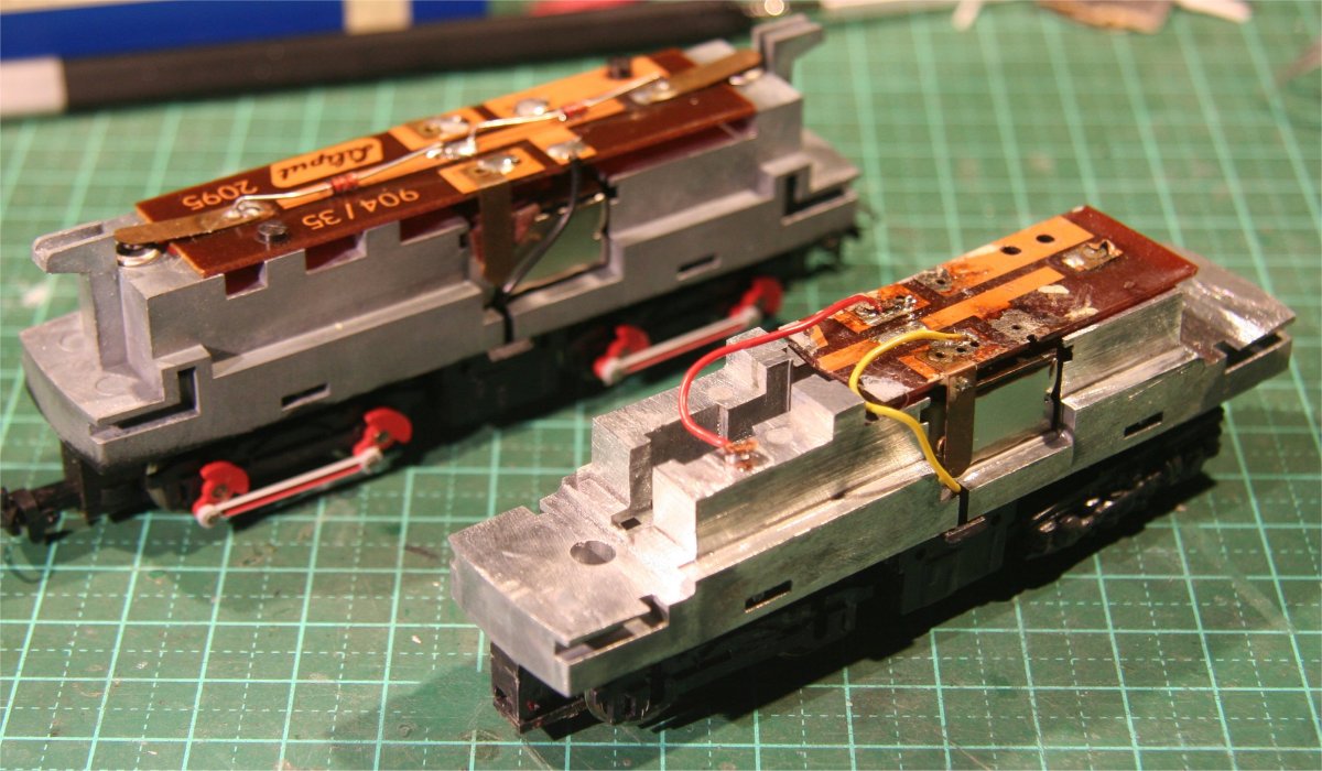

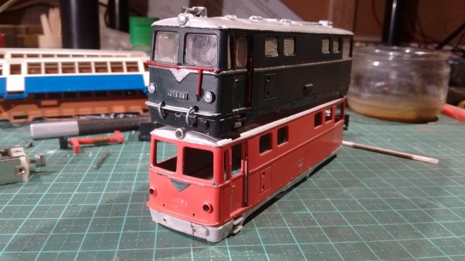

Messagepar augerd » 01 02 2018 à 01:49
hello,
suite a l'annonce de Roco de sortir un 2095 (voir ici http://www.passion-metrique.net/forums/viewtopic.php?f=3&t=11295 ) et ayant 2 Liliput qui marche moyennement, j'ai ressorti 2 autres caisses a la mécanique sacrement douteuse: un des 2 châssis est dé-motorisé, l'autre en partie, plus de bielles remplacées par des vagues flancs de bogies, caisses surbaissées, et re peintes en vert foncé #B9
m'enfin, y'a de quoi bricoler un châssis, le but étant de ne plus voir les lest derrière les vitrages,e tsi c'est faisable, d'updater une des 2 complètes et bruyantes ;)

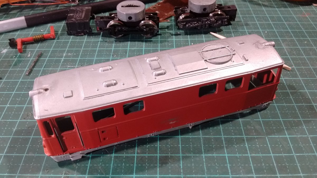

déjà, les 2 caisses sur baissées: celle du haut tel quel, et celle du bas, après trempette dans le décapant Interfer ...
et décapage fini !

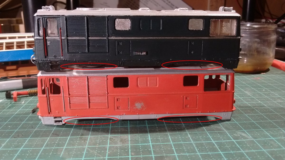

y'avait un truc qui me semblait bizarre, et je n'ai compris qu’après avoir mis a coté une caisse "normal"
le précédent proprio a échancré les passages de bogies et virer une des marches de cabine #B9
bon, la récup des caisses est largement compromise, elles finiront pour tester autre chose: peinture, modif des toits, etc.

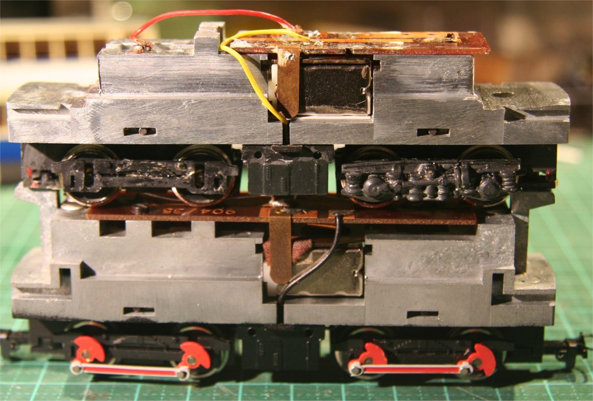

pour le châssis , après avoir regarder pas mal de photos des Stangl, j'ai décidé de tailler le lest nu pour faire de la place pour monter une parois arrière en cabine de la Liliput ...
l'a, ça fait deux jours que je perce et lime le lest, donc vous aurez les photos demain :mrgreen:

Messagepar augerd » 01 02 2018 à 18:16
2 photos des châssis: avant (210 gr) et après délestage (180 gr)...
que 30 gr de moins, c'est pas énorme comme manque pour pouvoir représenter les cabines ;)
bon, y'a plus les lampes d'origine avec l'éclairage par les conduits, mais je pense que je vais gagner au change a passer aux micro leds dans les feux :mrgreen:

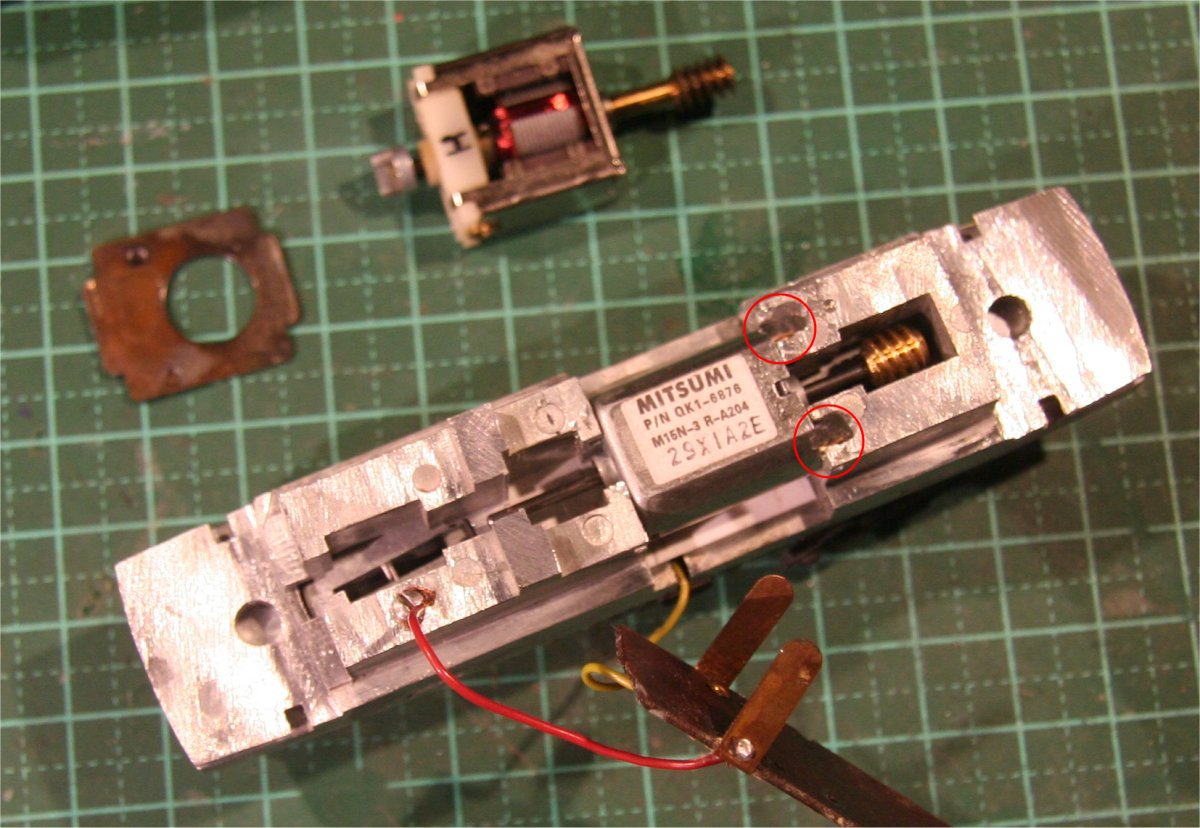

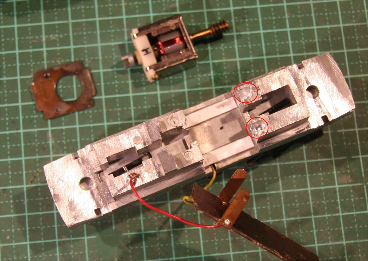

Messagepar augerd » 01 02 2018 à 18:54
un truc: j'ai passé plusieurs heures hier a percer, fraiser, 2 trous dans le châssis (entouré en rouge) ...
... pour installer un moteur Mitsumi, en remplacement éventuel de celui d'origine !
les 2 trous étant les passage des connecteur d'alim du moteur, et tout allait bien ... jusqu’à ce que je percute que le moteur d'origine fait 10mm d'épaisseur, et le Mitsumi 12mm H4
l'entrainement de la vsf est donc prêt d'un mm trop haut :H2
ok, je pourrais re fraiser le châssis pour baisser le niveau du Mitsumi, mais bon, je n'ai qu'un perceuse qui fait office de fraiseuse, pas génial, donc je vais arrêter l'a la "mécanique lourde" :rod_siflet
