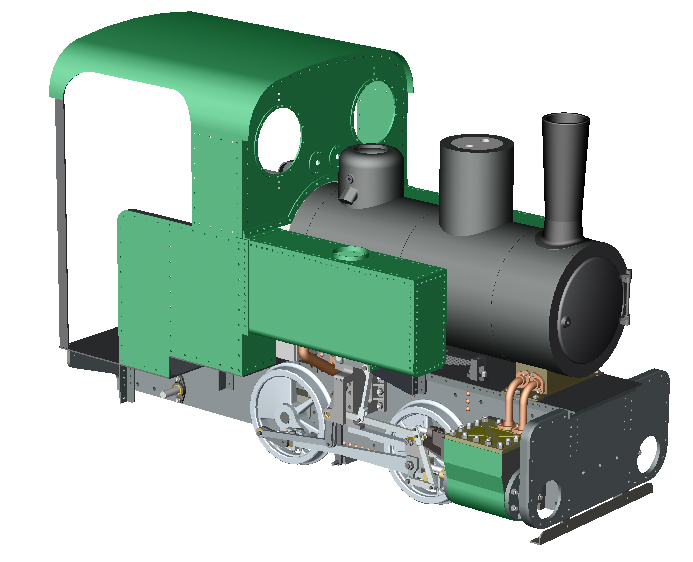

J'ai commencé à modeler une 020T Decauville à 009 sur un châssis Minitrains. Voici un petit test d'impression qui est arrivé de Shapeways hier.
Il se intègre bien sur le châssis, mais il ya quelques petites erreurs qui doit être corrigé. J'ai ajouté trous à l'impression 3D, de sorte qu'il peut être relié au châssis avec de petits aimants.
La taille semble bon, par rapport à la 040T DFB faite par Minitrains:

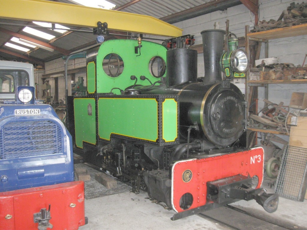

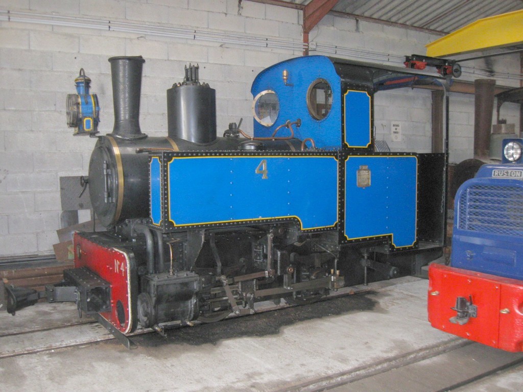

Sympa cette Decauville. Mais ce n'est pas la version la plus courante que tu as choisis Spoors. :D3 Ici, la caisse me fait penser plus aux 020T Progrès à châssis extérieurs des Forges d'audincourt qui étaient à voie de 50. Ces machines avait comme la tienne "4 décrochés" ( il faut compter du bas de la cabine jusqu'au bas de la caisse à eau) quand on la regarde en élévation. Voir le site du chemin de fer touristiques du Tarn. Il y a eu des versions voie de 60 mais je n'ai pas d'exemple à montrer pour ce soir. Effectivement, elles font plus penser au 030 T Progrès dans cette version mais les cotes varies.
Les 020T Progrès 5 tonnes avaient en général 3 décrochés ( comme celles préservées à Chanteraines, Pithiviers, Tacot des Lacs, Rillé, chez M. Nicolle, Amberley ou Vale of Rheidol in Britain....)

Ta caisse me fait effectivement plutôt penser à celle d'une 030T Progrès. D'ailleurs, l'empattement de la 020T Minitrains se rapproche plus de celui d'une 030T que de celui d'une 020T. Je pense en fait qu'il vaut mieux que tu modélises une caisse de 030T, quitte à la mettre sur ton châssis à deux essieux. Ton travail pourra servir à ceux qui veulent construire une "vraie" 030T.

C'est en effet cette locomotive ... une 020T 6,5 tonnes.
Mais il est très simple de changer les caisses à eau pour ressembler une 020T 5 tonnes.

Messagepar Christophe_Menier » 01 02 2015 à 21:38
La 5T est différente de la 6T5, tant au niveau des caisses à eau que du châssis et de la chaudière (plus petite).

L'empattement des essieux de la 6,5 tonnes est 1200 mm et l'empattement des essieux de la 5 tonnes est 1060 mm. J'ai choisi le châssis Minitrains car il fonctionne très bien. L'empattement des essieux de ce châssis est 17 mm et en 1:76 c'est plus proche de la 6,5 tonnes que de la 5 tonnes. Parfois, on doit faire des choix ...
