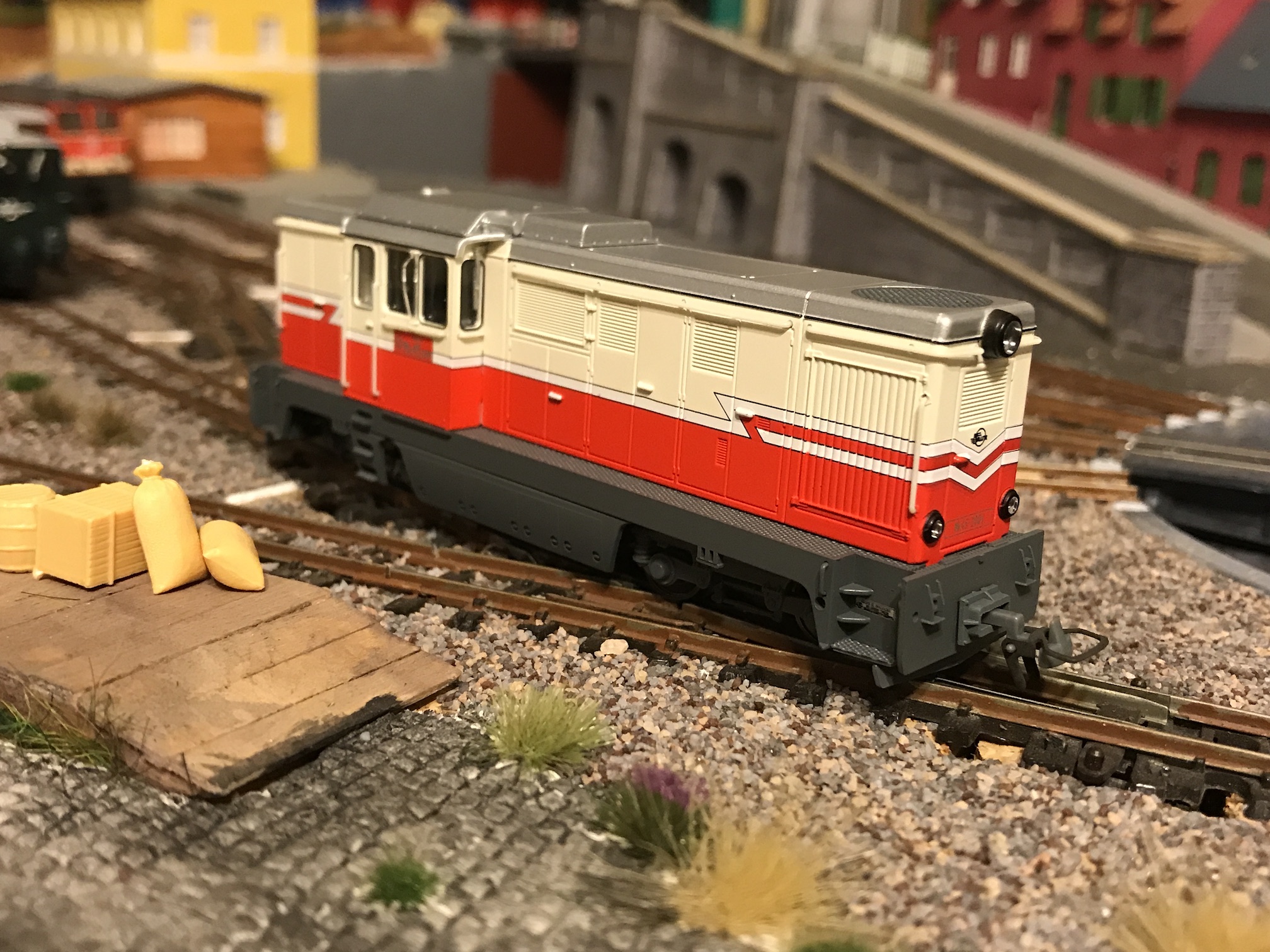

Et voici la bête :ipb-251
C'est une machine assez imposante mais pas tant que ça comparé à la Ferro-Train autrichienne 2905. Il y a quelques pièces à rajouter cablots et autres. J'attends pour les installer.

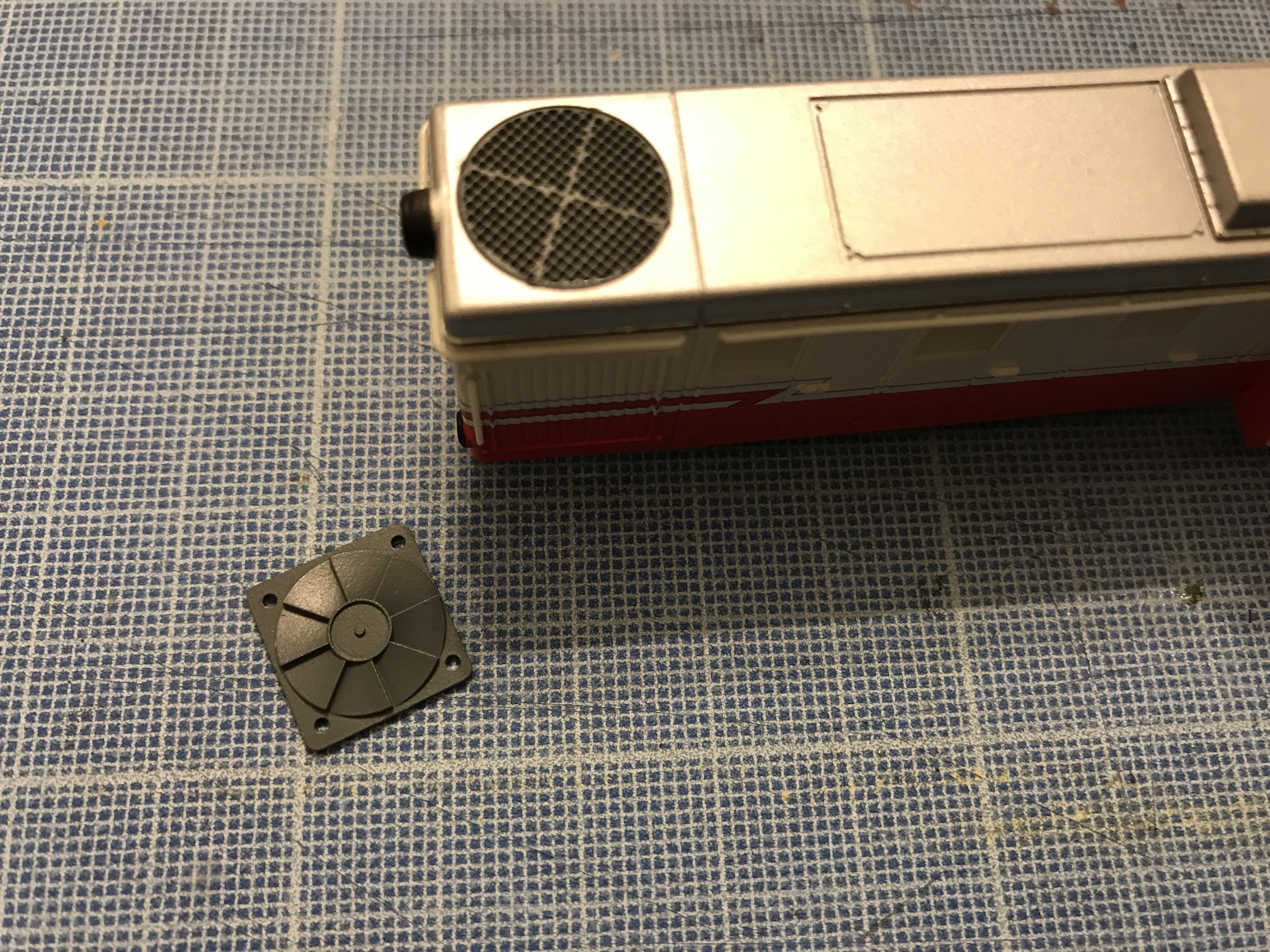

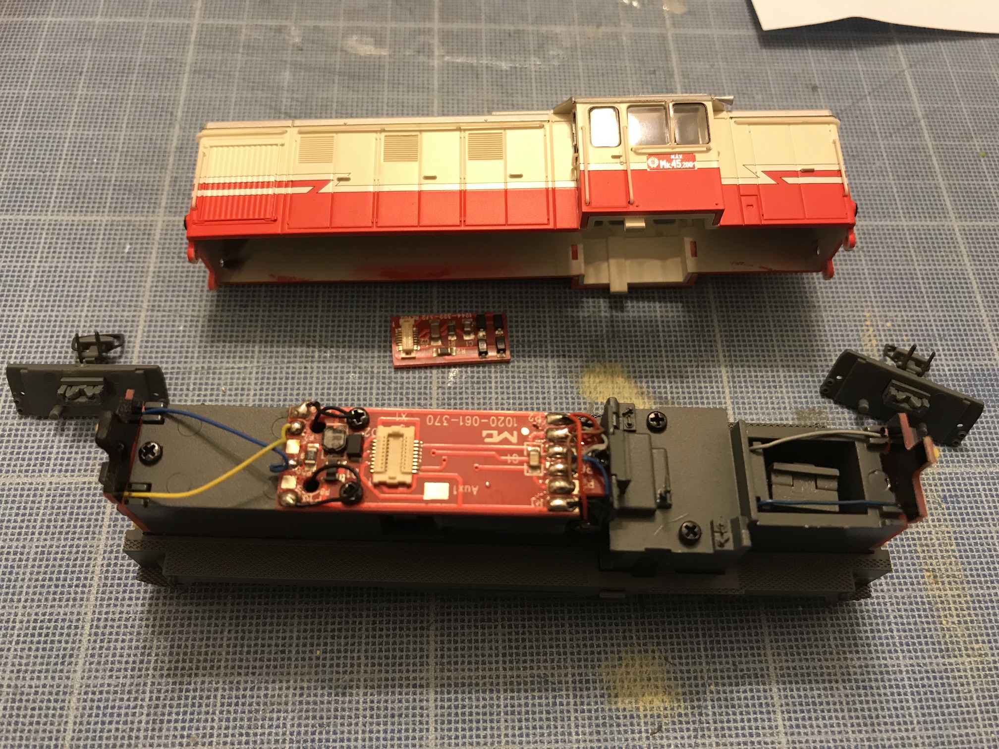

Sinon c'est du sérieux, quand on démonte l'engin pour vérifier la possibilité de mettre un décodeur sonore. Bemo conseille l'ESU Loksound micro avec le haut-parleur réf 50326.
Il va se loger à la place du ventilateur sous la grille.
Du coup, commande aussi sec du décodeur et de son haut-parleur, affaire à suivre... ;) ;) hâte de la faire rouler :D
