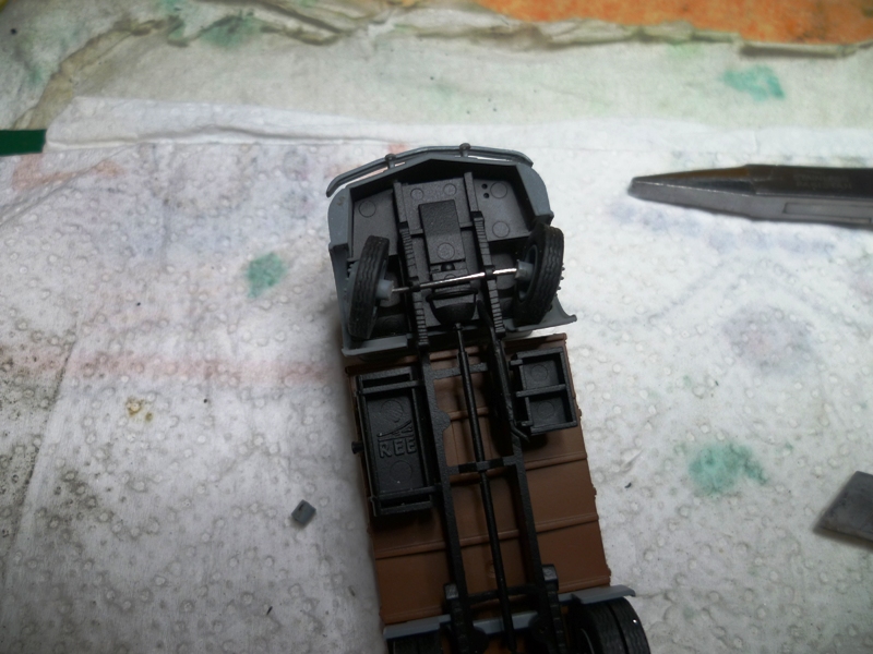

J'ai décidé de lui apporter quelques modifications et détaillage pour coller a la réalité .
La premièr,e concerne le braquage des roues avant beaucoup plus réaliste dans une scénette.
La voici en image :
Comme vous le voyez rien de bien difficile ,les roues ne sont pas collées, l'axe est plié a la pince dans le même plan,il peut être facilement réinstallé ainsi plié,ne pas coller tout de suite les roues et axes
en les tournant vous pouvez les adapter en hauteur pour coller au relief. Le raccourcissement des axes de roues est obligatoire pour que le pivotement corresponde bien aux
passages d'ailes.Je leur aient donné un peu de "chasse" verticalement comme visible sur ces poids lourds a l'époque ..

Tres belle base que j'ai failli acheter egalement #B6 mais budget cramé avant H4
Et bonne idée pour les roues braquées - ce que je fais egalement sur certains vehicules ;) (même a d'autres echelles ont les roues sont "tristement" dans l'axe
as-tu tourné le volant en conséquence ? :rod_siflet :D
