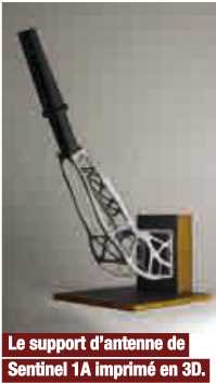

C'est certain que les techniques évoluent rapidement, elles sont poussées par deux marchés bien différents, le principal est l'entrée en production de produits fabriqués directement par méthode additives (ajout de matière par opposition à l'enlèvement de matière). On commence à voir des pièces de moteur fonctionnelles fabriquées par fusion laser (SLS), des aubes de réacteur sont en test, la dernière réalisation que j'ai vu dans Air & Cosmos ce weekend est un support d'antenne pour le satellite Sentinel1A revu et corrigé en frittage sélectif avec une topologie optimisée ce qui permet de gagner 50% D9 en masse avec une rigidité bien supérieure (par rapport au précédent usiné classiquement).
antenne sentinel.jpg (8.02 Kio) Vu 2720 fois
Au vu de ces résultats on comprend que la pression mise sur les fabricants de machines d'impression pour sortir des machines de production directe soit très forte au détriment des machines à résine dont l'intérêt s'amenuise.
