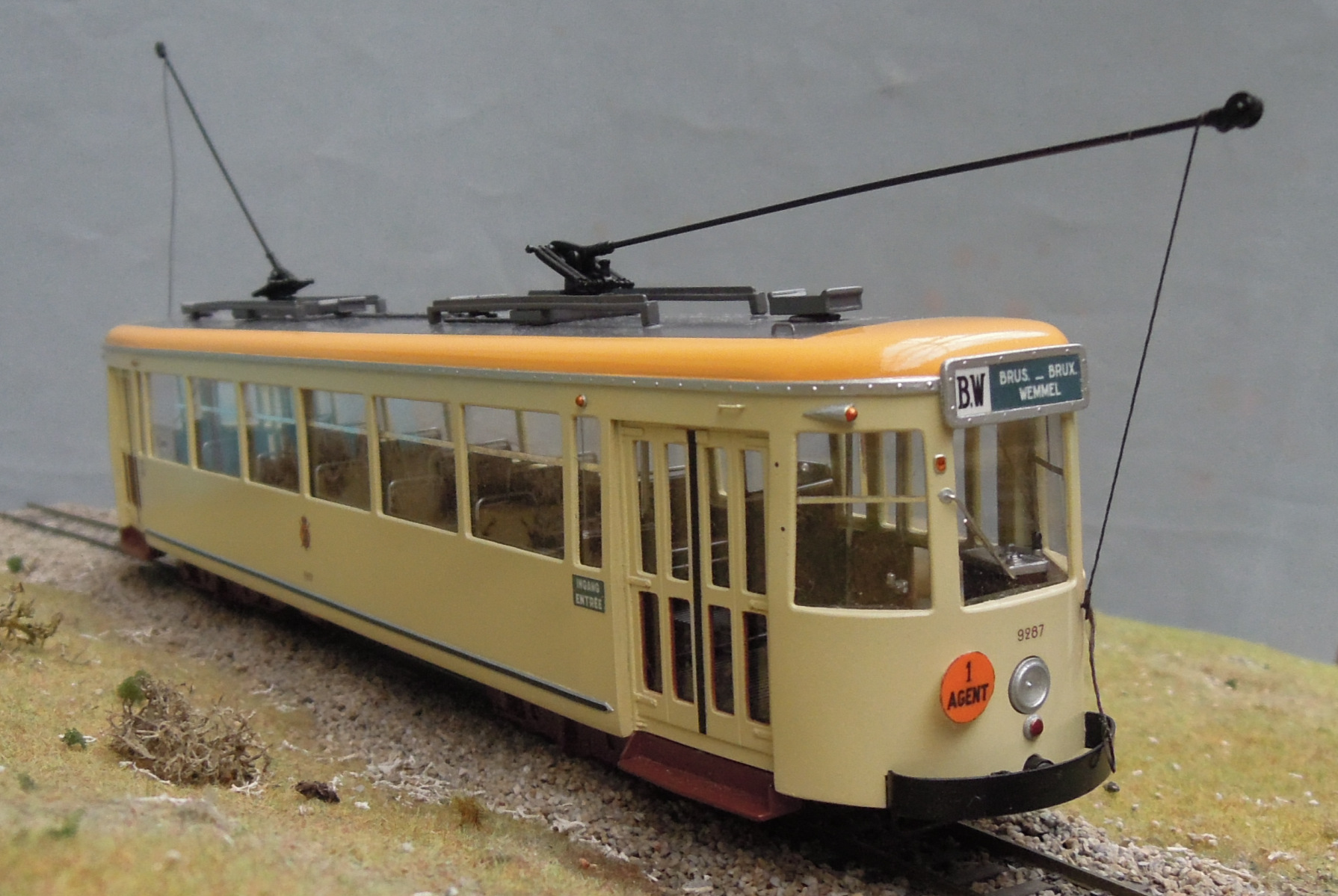

Pour info, je programme à la mi-décembre la réalisation de quelques voies en Om sur gabarits Fastrack construits il y plus de 10 ans à ma demande pour mise en œuvre du rail de type Peco code 100 et retrouvé il y a quelques jours dans mes " fouffes "; il y a aiguille en Y et aussi déviation droite et gauche.
Il me reste à trouver une motorisation pour ces modèles merveilleux de SPTC ( voir https://www.flickr.com/photos/etoiledun ... 562734259/ )

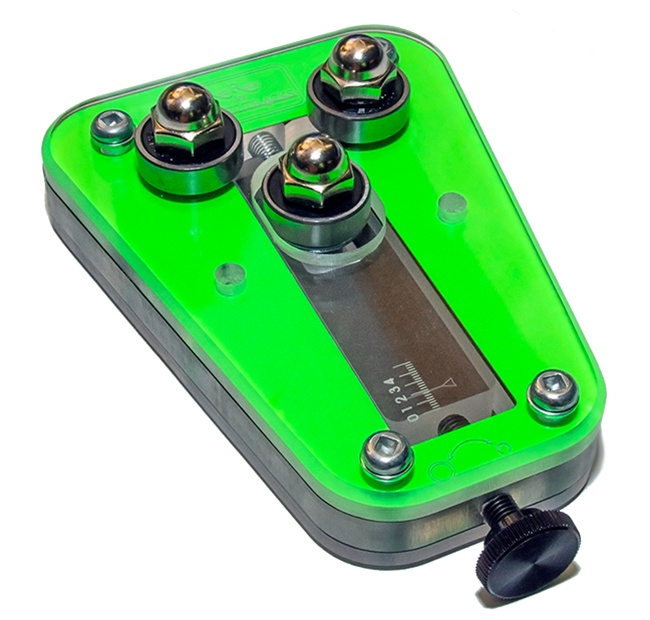

Cintreuse : un outil bien utile

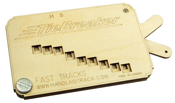

Un appareil bien pratique pour la découpe en longueur des traverses

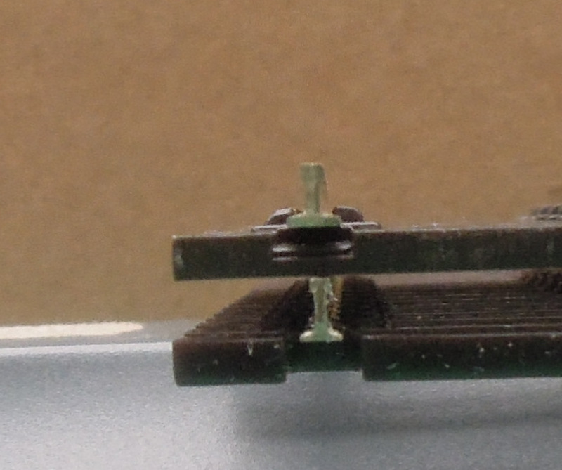

Comme promis, voici les deux profils de rail :
Au-dessus, la voie Peco
En dessous, la voie Piko.
Même hauteur, 2.54 mm mais la semelle du Piko est quelques dixièmes plus étroite mais aussi quelques dixièmes ( ou centièmes ) moins haute ce qui donne un profil plus " élancé " pour ce type de rail.
Les gabarits fast track sont fraisés pour insérer la semelle et j'attends leur arrivée pour comparaison des deux fraisages : pour aiguilles fraisé au code 100 Peco, pour droite et courbe au code 100 " Fast track ".
